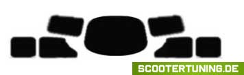

      Auch Nebenauslässe kann man groß machen... das bringt dann schon nochmal ordentlich Fläche. Zudem kommt noch, dass man relativ frei wählen kann, wann diese zusätzliche Fläche genutzt wird...

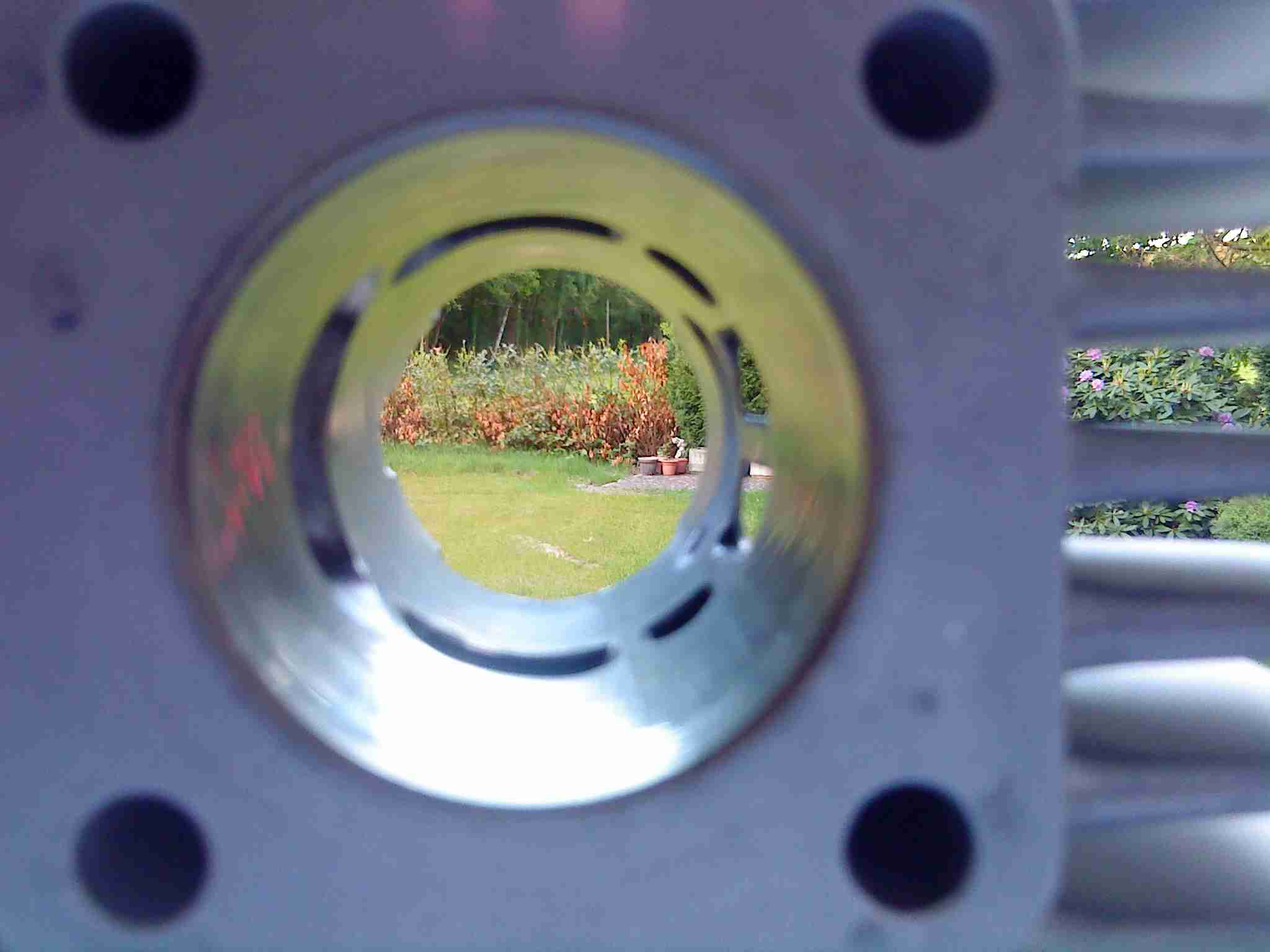

      Hier erst mal nen Beispiel von nem 2Fast Zylinder

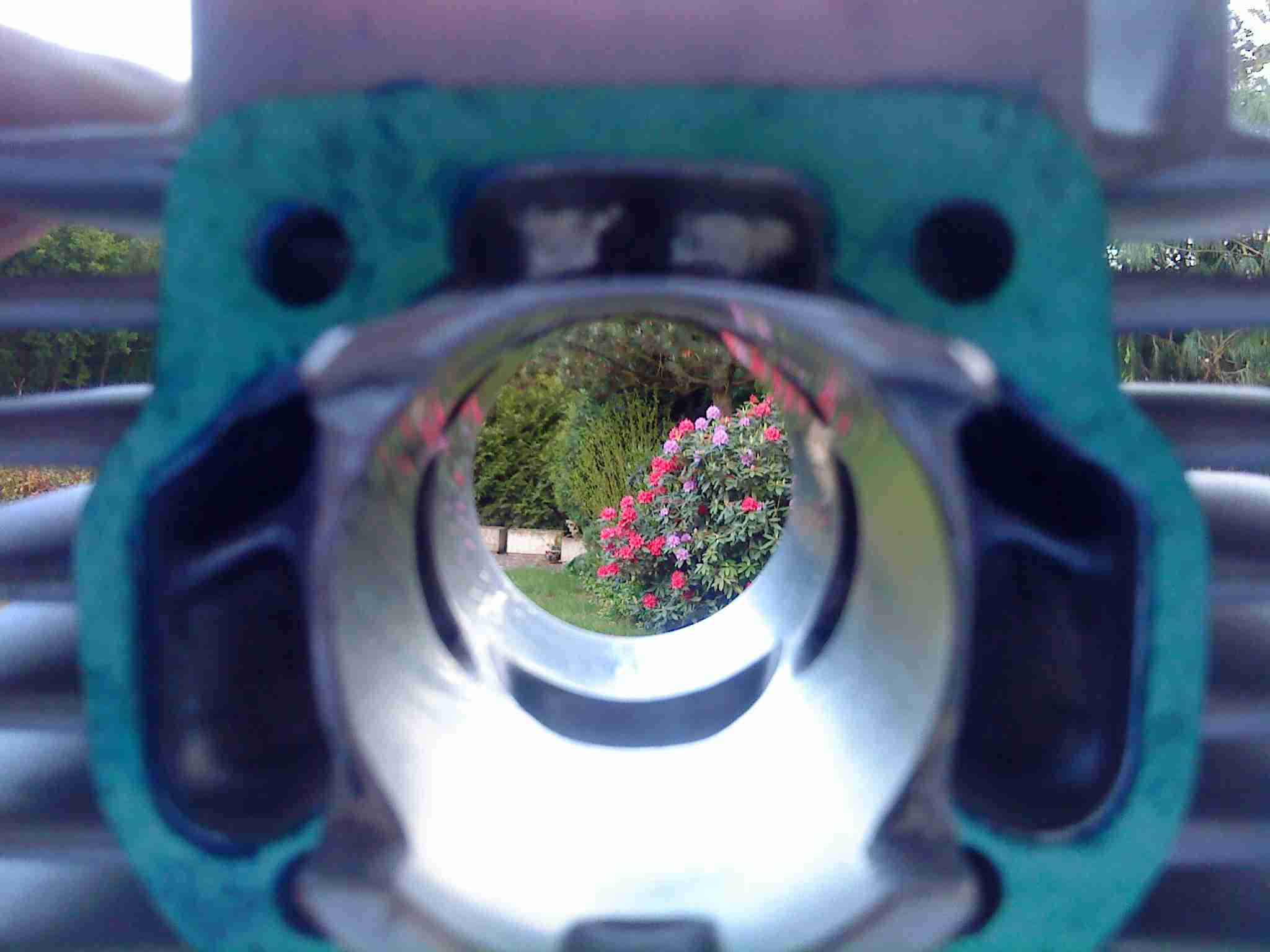

      Und hier nen bearbeiteter 70er
      Wobei ich die Nebenauskässe vom 2Fast, ned so wirklich effektiv finde!

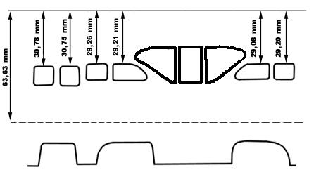

      aber danke für die portmaps, mal kucken ob ich was umsetzen kann.
      Wenn n 2Fast schon so mini stützer hat dann sind die verwirbelungen wohl auser acht zu lassen
      E: ich bin froh über jedes portmap, also her was ihr habt :]

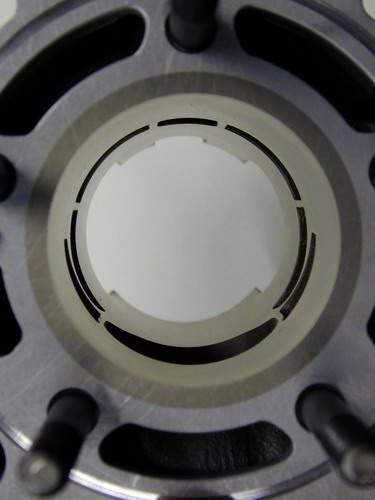

      die 2fast nebenauslässe können auch nix, kann man auch weglassen oder lieber mit den hauptauslässen verbinden...
      bin eher fan von einfach geteilten auslässen. weil damit schon 100% auslässe läufen...wenn nur n normaler port zur verfügug steht, würd ich allerdings der einfachkeit wegen n 3 geteilten bauen...damit geht ja auch was

      Bei meinen Beispielen ging es auch mehr um die Nebenauslässe und wie man die gestalten kann...
      Aber wahrscheinlich brauchst du gar keine so große Auslassfläche, dass sich Nebenauslässe lohnen würden.
