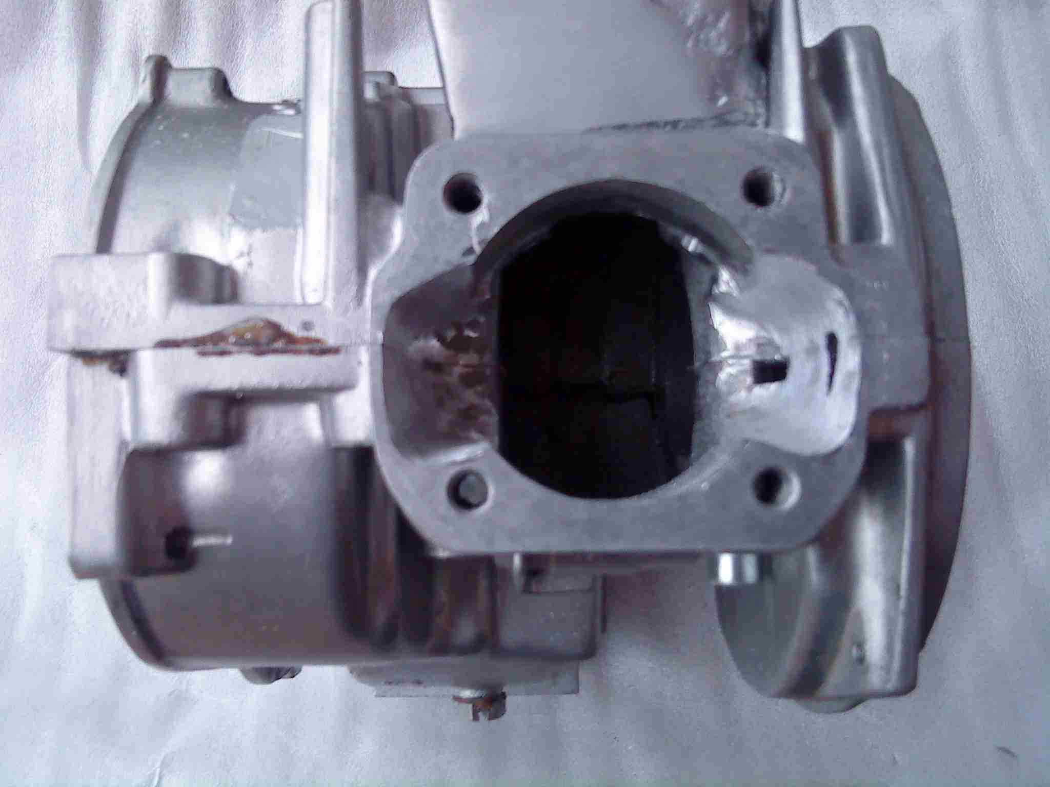

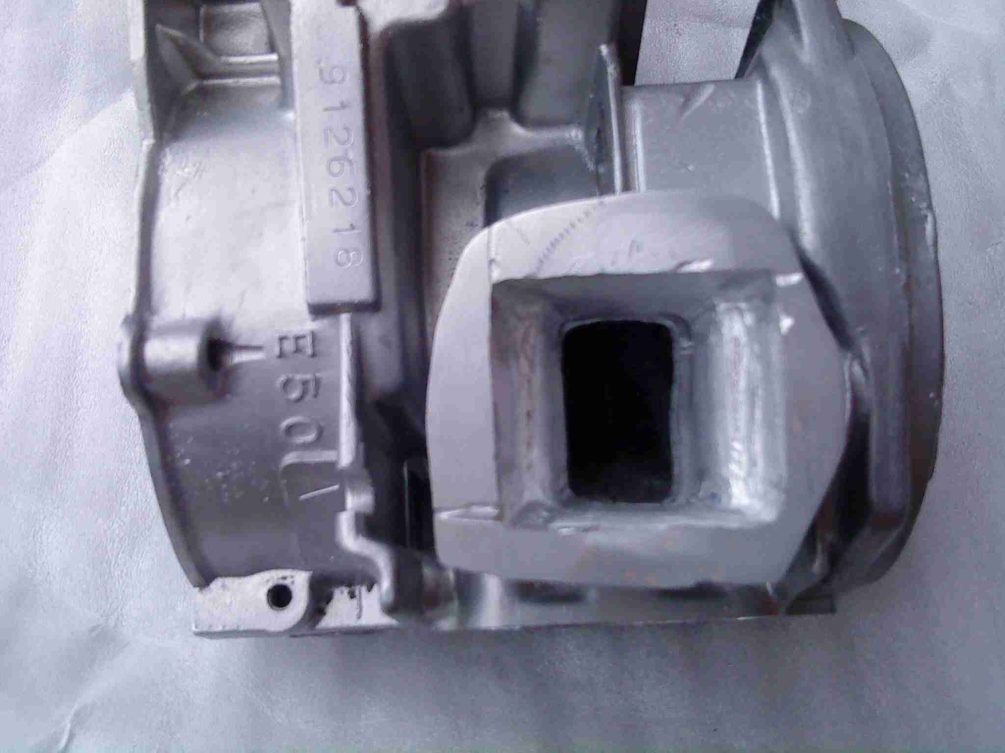

      Mein Motor ist ein Schlitzer, mit 5 Übersrömern und Nebenauslässen, 20mm Vergaser und eigenbau Auspuff.
      Naja- da bin ich im Moment:
      Da das auf 1gg Automatik laufen muss, hat der Auslaß erstmal nur 175°.
      Leider sind beim Athena die ÜS so elendig groß- legt man den Zyli 2mm höher, gehen die zwar voll auf, haben dann aber schon 130°.. ;(
      Die Power1 sind besser- da teste ich im Moment noch.. schaun wir mal.
      Beim Athena hab ich das problem des geringen VA- echt sch...- der motor dreht hoch und schlagartig ist das Drehzahlband zu ende- und dreht auch nicht höher. Der P1 ist da ganz anders- jedoch fehlt dem etwas Leistung in der Mitte.. ;(

      Ja, kleinere Steuerwinkel verbessern etwas die Fahrbarkeit untenrum. Aber wann fährst du schon untenrum?
      Bei deinem Zylinder ist der Vorauslasszeitquerschnitt sicher zu klein, hast du auch Hitzeprobleme?
      Wichtig ist auch der passende Auspuff! Wobei man oft um selbst bauen nicht herumkommt.
