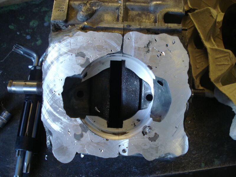

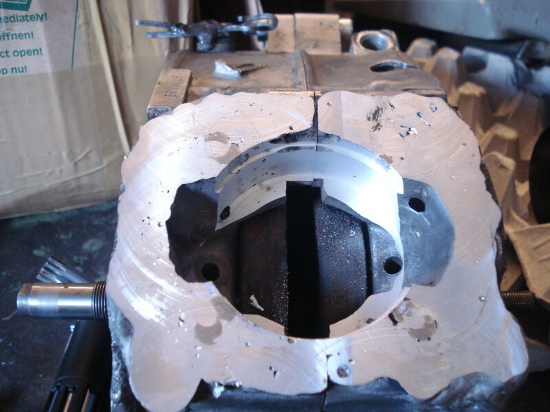

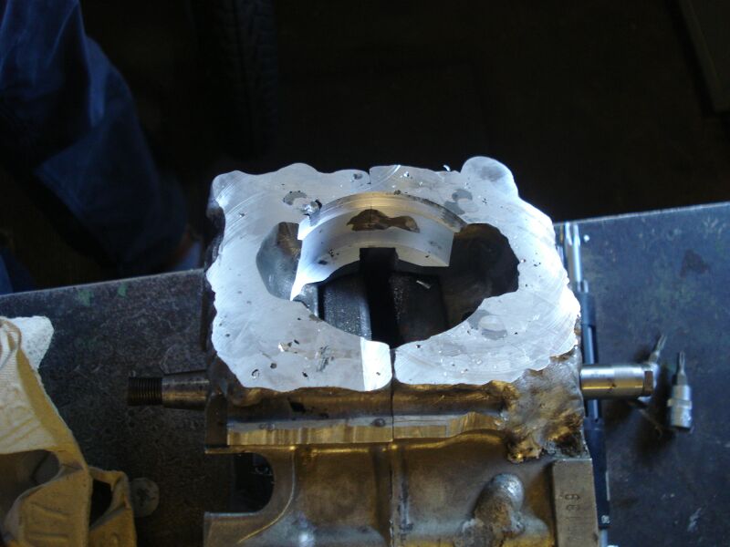

      soo hab heute mal das gehäuse fertig gespindelt.. is jetzt ziemlich tief und ich bin nirgendwo durchgebrochen..

      Gruß Dirk
      die dichtfläche muss aber noch ausgebessert werden oder?
      auf ersten bild is oben zwischen den hälften doch kein material vorhanden?
      sieht aber schon gut aus
      bin gespannt wie der bock dann läuft
      ich empfehle dir die lunker mit uhu plus zuzuschmieren.. danach mal kurz mit der feile drüber damit alles eben ist.. habe leider meinen restlichen kleber in rookies lunker geschmiert :D aber den bekommste in jedem schreibwahrenladen für 4 euro sowas..
      edit: genau wie das loch im überströmer, geht auch gut mit dem kleber.. wieso hat er das eigntl. net zugeschweißt?
      Gruß Dirk
      Dieser Beitrag wurde bereits 1 mal editiert, zuletzt von „DJBassröhre {MMO}“ ()

      weil er da net reinkam...
      mit dem uhu das mach ich.
      hieß doch richtig uhu endfest plus ?
