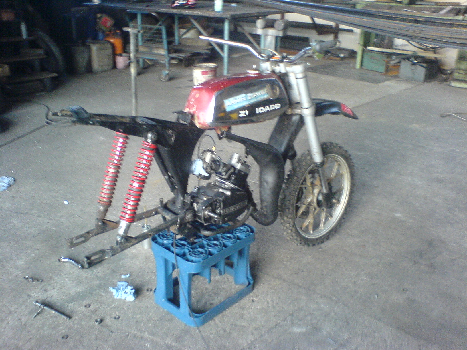

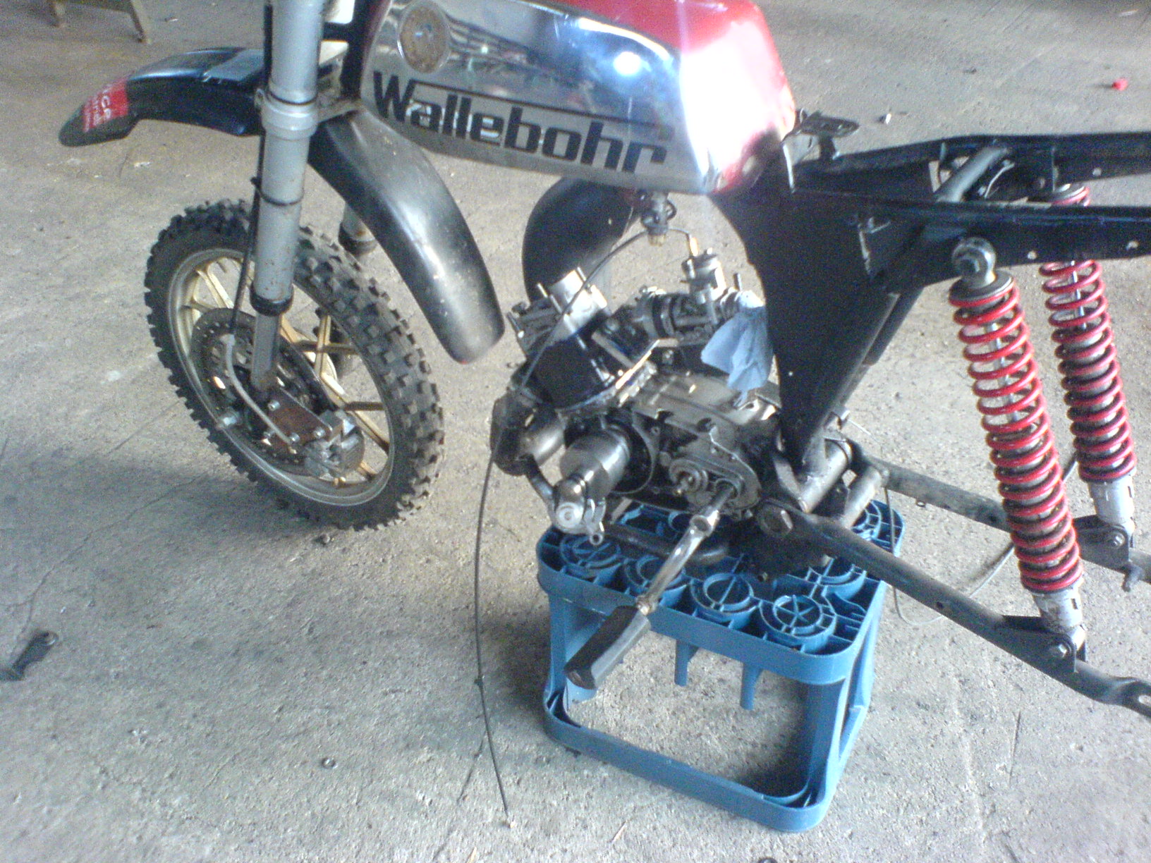

      Nach dem Dilemma in Kennfus habe ich mich heute mal etwas aufgerappelt und mich nochmal ans Rennmofa begeben,ist jetzt nicht das super Update aber ich wills euch nicht vorenthalten:
      Für den WR125 Auspuff der ja schon passend umgeschweißt war musste ein Flansch gefräst werden noch verschweißen und verschleifen und die Sache war geritzt,da kommt aber über kurz oder lang noch ein anderer (selbstgebauter) Auspuff drauf!

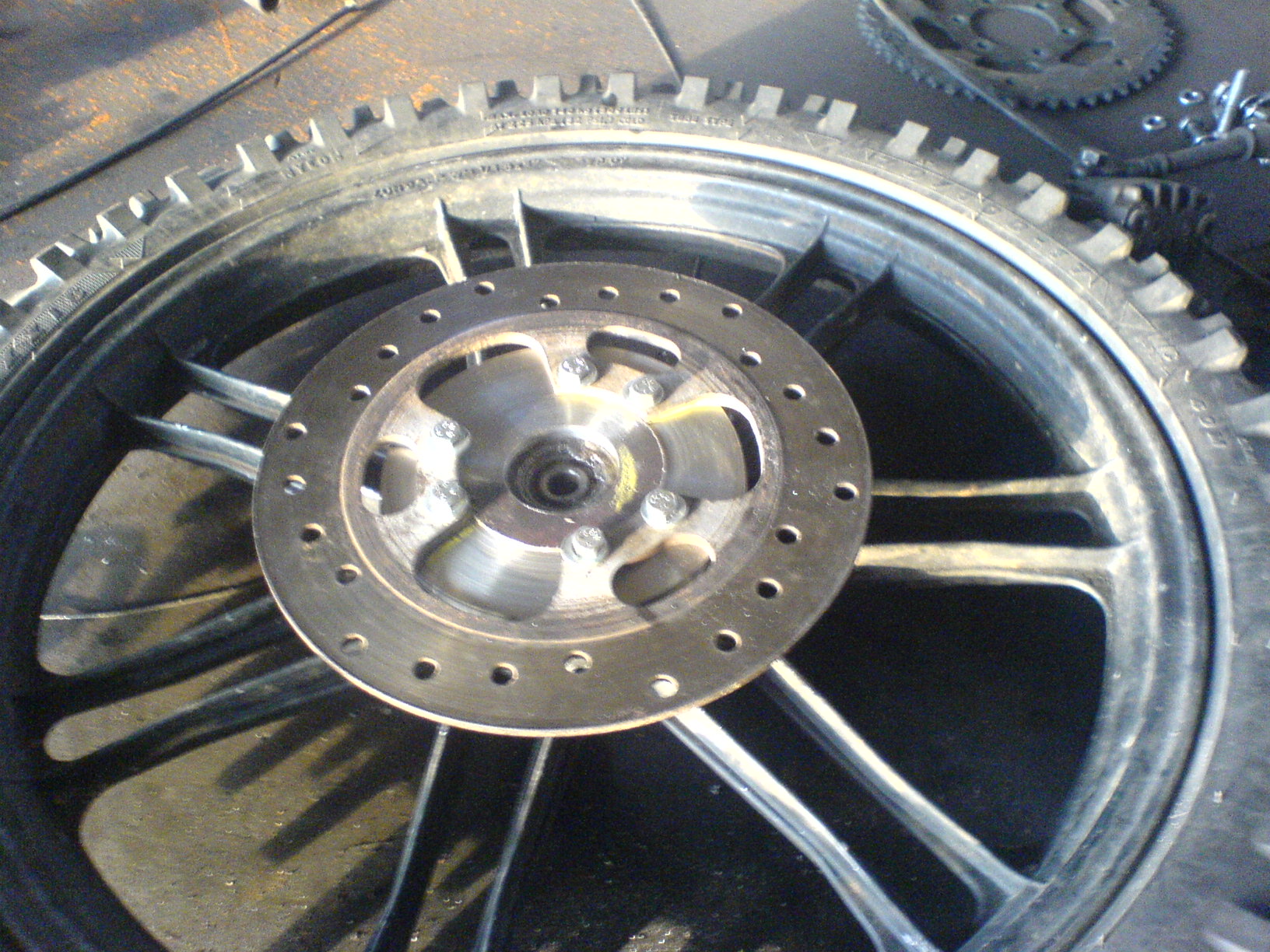

      Nach den beiden Rennen dieses Jahr hat sich gezeigt,das die Pedaldie betätigte Trommelbremse hinten nicht so das Wahre ist,die ewige rüherei in den Pedalen und die schwache Bremsleistung war einfach Lästig,eine Scheibenbremse soll das Problem lösen,so habe ich heute eine Adapterplatte für die Fanticscheibe gedreht,befestigt wird das ganze mittels einer zweiten platte,die an der Felge verschweißt wird.
      Bremssattel wird ein Grimeca 2Kolben herhalten müssen,betätigung über Daumenbremse links,fragt sich bloß noch wo man einen entsprechend langen Bremsschlauch herbekommt....
      Was gabs sons noch?
      Ne kleine Dosenlackierung für den Rahmen,da der an einigen Stellen schon das gammeln anfing.
      Die Unterzüge habe ich abgeflext ,die waren vorher pfuschigst verlängert worden,jetzt wirds richtig gemacht.

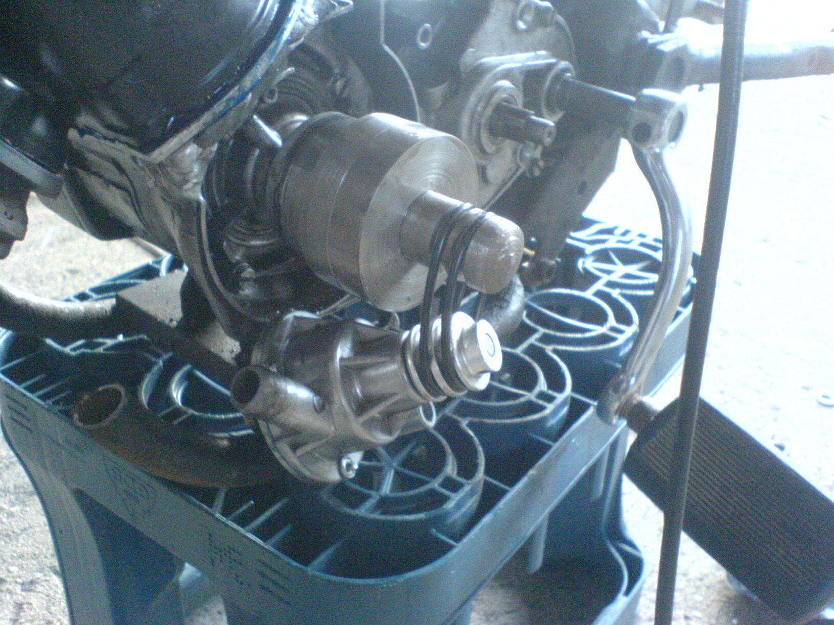

      Das mit der Wasserpumpe gefällt mir noch nicht so richtig..
      mal sehen was ich mir da als Lösung noch einfällt...

      Daumenbremse kannste vergessen. Habs schon oft gesehen, und fast immer nur Klagen gehört. Geht auch besser. Wenn unsere 2te CS fertig is, kannste auch sehen wies geht :D
      Original von Jonas
      Handschaltung und Fußkupplung? :birthday:
      naja ich weiß nich wie das bei euch ich,aber ich hab für 2 Bremsen und ne Kupplung irgendwie ne Hand zu wenig. :hehe:
      ne sag mal wie ihr das da vorhabt?
      klar kann man die bremse auch über die Pedale wieder ansteuern aber das is doof...
      Original von gamma
      So in etwa. Wirste schon sehen :D
      Original von Jonas
      Original von gamma
      geht natürlich auch nen extra bremshebel...
      aber so auf anhieb wüsste ich nich warum das nich gehen sollte mit der daumenbremse,die vorderradbremse braucht auch so gut wie keine kraft um sie zum blockieren zu bekommen (ok 300er Scheibe und 2 Kolbensattel aber der Sattel is identisch)
      Die Idee mit der Daumenbremse hatte ich auch schon, wollte das zum ausprobieren erstmal über den vorderen Kreis laufen lassen um zu schauen wie dat so geit. Bin zwar eh nicht so der Bremser und wenn dann nur mit Vorne da man deutlich höhere Kurvengeschwindigkeiten realisieren kann wenn man ein Stützbein durchgestreckt in die Pedalerie stemmen kann. Außerdem ist gerade bei Zündapp der Bremsraster sehr bescheiden, ne halbe Umdrehung muss man meist eh zurück Kurbeln damit sich das Gestänge mal bewegt. Alles Zeit bei der man sich dann meisst schon das Bremsen sparen kann, wenn es nicht eh schon zu spät ist. Warum bastelst du dir keine Mina Wapu auf den Zündungsdeckel, ähnlich wie Weissmueller. Oder zumindest hätte ich ne Nut für den Riemen direkt auf den Rotor gedreht und die Pumpe halbwegs geschützt unterm Motor verschwinden lassen. Da muss man ja beten nicht hinzufallen oder aus versehen das Teil ab zu kicken. Aber sonst immer noch ein nettes Projekt. :mopet:
      Original von virus-commander
      mhm ja ....
      mit der aerox wapu ist evt wirklich die beste möglichkeit...
      ist die denn linksdrehend?
      du hast sie ja kupplungsseitig sitzen..
      @gamma
      guck mal ob du bilder von ringminis kiste findest...der hat hinten auch scheibenbremse und realisiert das auch über pedal - habs leider vergessen zu fotografieren.

      Partnerteam hat die Scheibenbremse auch über die Pedale angesteuert,die haben ne alte Ratsche vergewaltigt und steuern mit der die Bremspumpe an,das ist extrem feinfülig,fast schon zu extrem,aber dann hat man auch immernoch das rumrühren n den pedalen..
