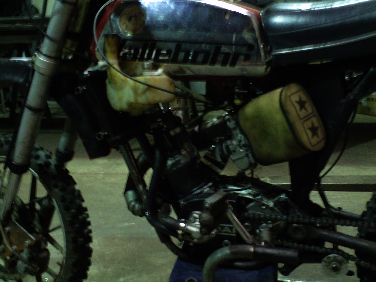

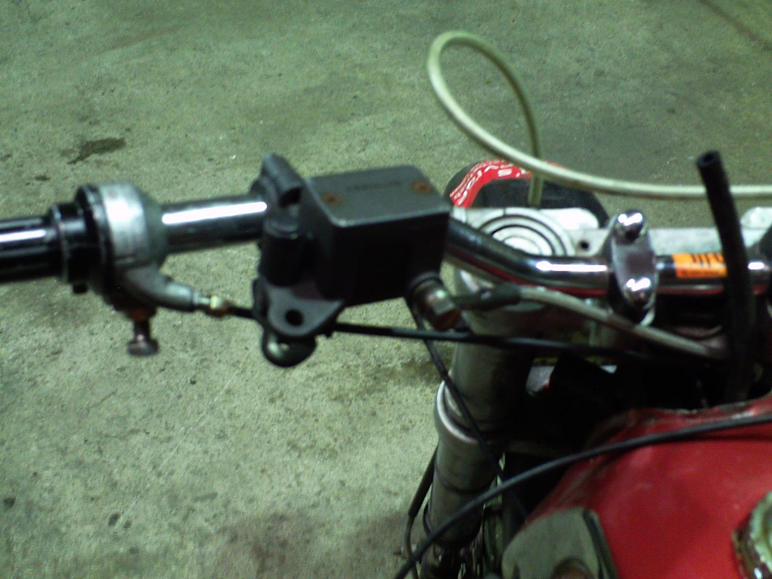

      Der wassergekühlte Motor läuft. Erste Testfahrten waren positiv, geht wie die Sau :hehe:,
      obwohl der Gasschieber nur halb öffnet und der Ausgleichsbehälter undicht ist.

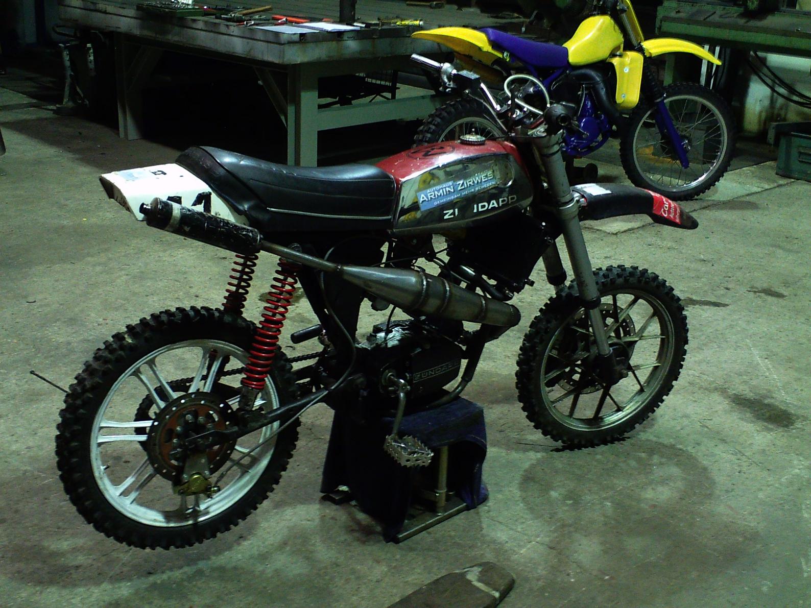

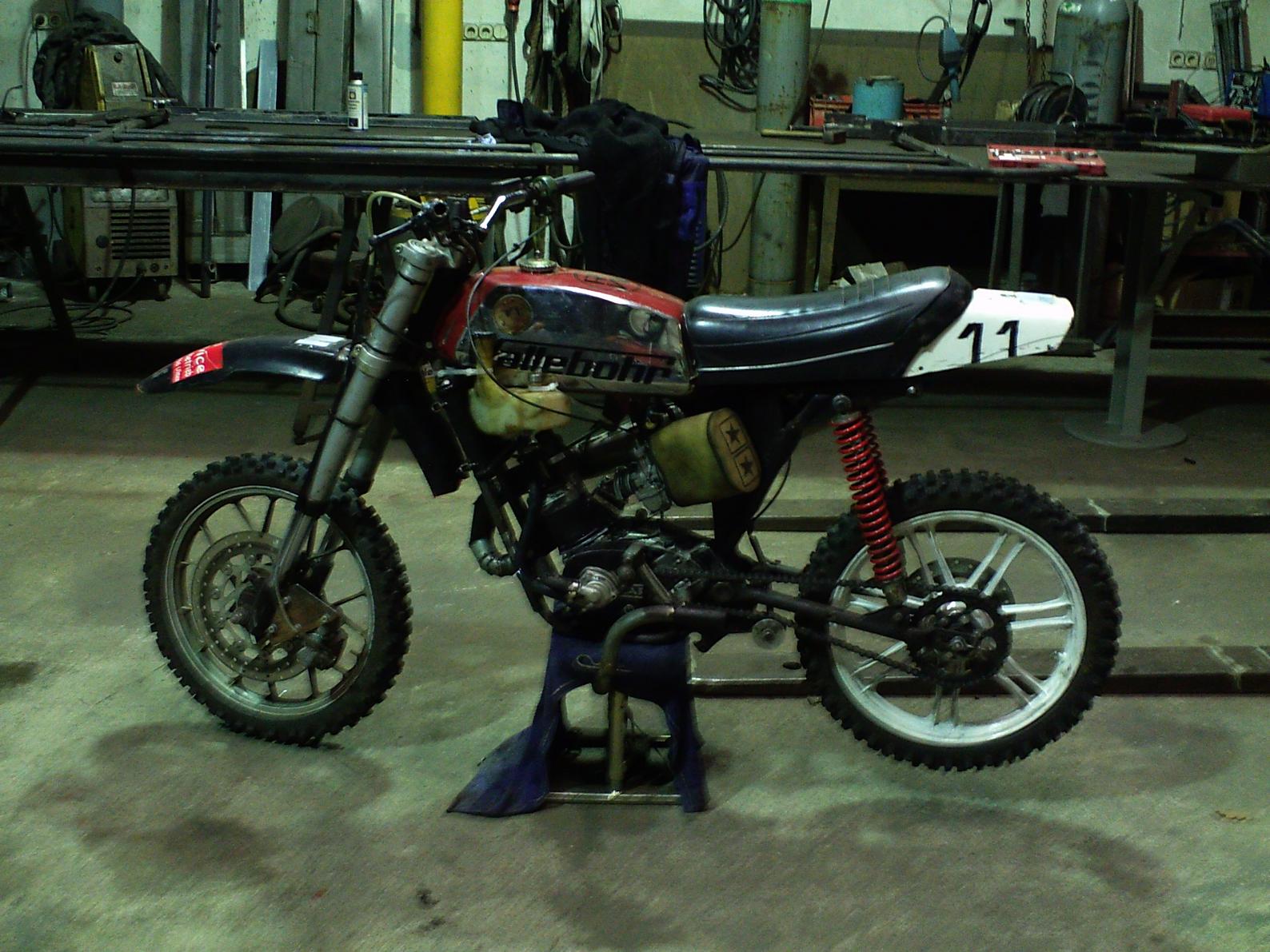

      jau danke ihr zwei,ich bin auch sehr zufrieden mit den ersten Testfahrten,Übersetzung ist derzeit noch 14:47,also recht lang und trotzdem geht die Kiste wie die Pest.
      Auspuff hat an der dicksten stelle knapp 100mm Durchmesser,Stefan hat den berechnet,läuft sehr schön damit,relativ breites Band.
      Fahrwerk ist eigentlich klasse,wie sich in den bereits gefahrenen Rennen gezeigt hat,durch den kurzen Radstand steigt sie halt ziehmlich.
      guten Rutsch Nico
      Na super, dann komm ich morgen mal vorbei. Video ist auch klasse aber man sieht leider ziemlich wenig im dunklen. Müssen wir morgen neumachen.
      Das Fahrwerk wird das auch mitmachen, ist ja lang übersetzt, da müssten nur die hinteren Dämpfer was härter gestellt werden^^.
      Das Getriebe macht mir da mehr Angst.

      Original von JoeHännes
      Der Auspuff sieht wirklich sehr dünn aus. Ich hätte den so zwischen 110-115mm gemacht.
      Und nen Hitzeschutz wäre nicht schlecht. Sonst habt ihr schnell gegrillten Menschenschenkel :hehe:

      Wieviel wiegt sie jetzt ca? Und was hat sie fürn Radstand?
      Radstand ist minimal länger als original.
      Gewicht? ist schon relativ schwer,leichtbau ist ja nichtgerade unsere Stärke,vorallem vorne ist sie sehr schwer.
      wird so ca 90? kg wiegen.
      Was mir bei der Sitzposition noch aufgefallen ist,im vergleich zu den crossern (RM,CR) ist der Lenker viiiel zu niedrig,da muss was anderes her.

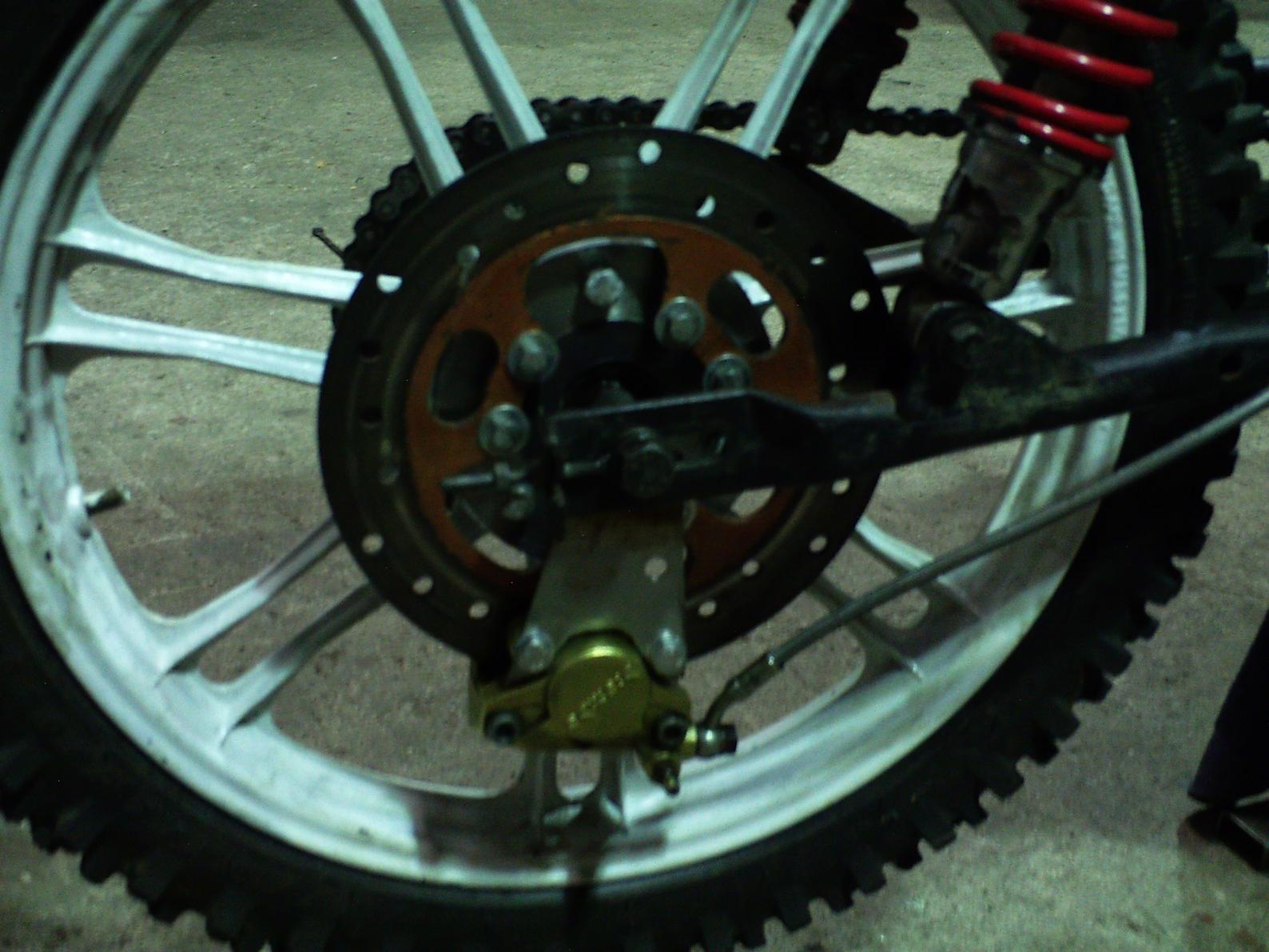

      ohne Düsenset geht ja jetzt eh erstmal garnix,der Bremszylinder für hinten scheint auch kaputt zu sein,hällt den druck nicht.

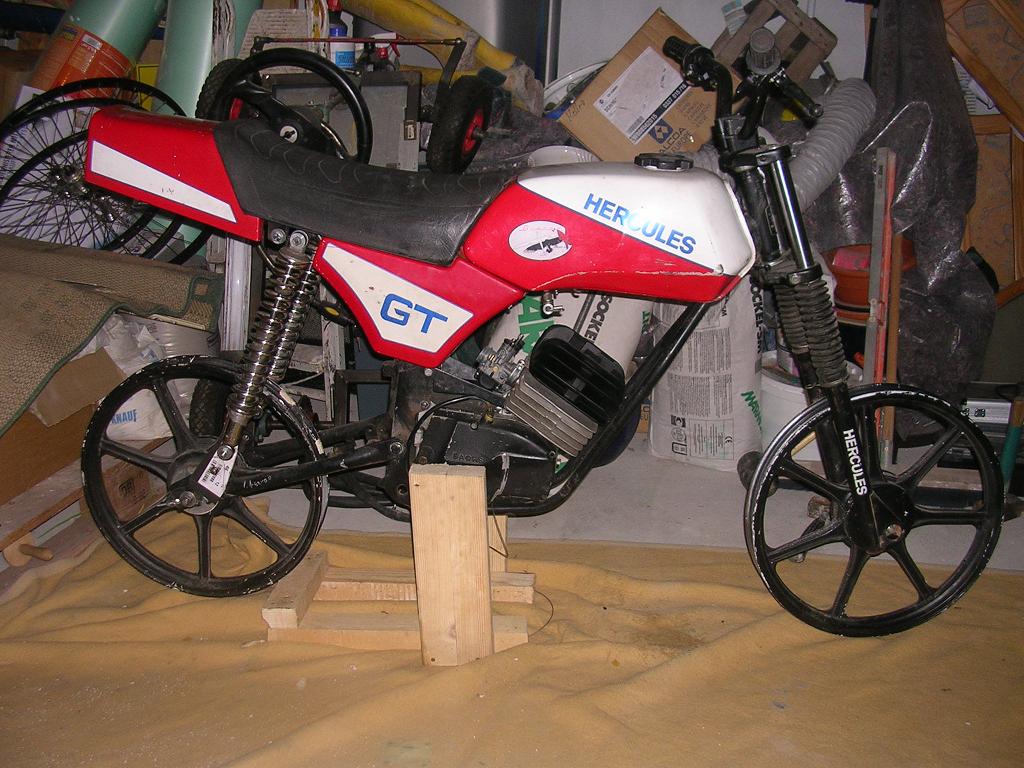

      Och die GT ist nichts besonderes. Soll nur als 2. Rennmofa diehnen, was die volle Renndauer durchhalten muss, falls das böse Mofa ausfällt. :zwinker:
      edit: @ Jonas: Achselbelüftung brauchen wir net, haben schon Wasserkühlung :hehe:
      Dieser Beitrag wurde bereits 1 mal editiert, zuletzt von „eifelblitz“ ()
      ich hof ihr stellt davon ein paar bilder rein :D bin gespannt
      ich brauch ein bischen inspiration für meine renn gt :D
      das is sie hat sich aber ein bischen getan in der zwischenzeit
      ich geh nach der taktik leicht klein wendig
