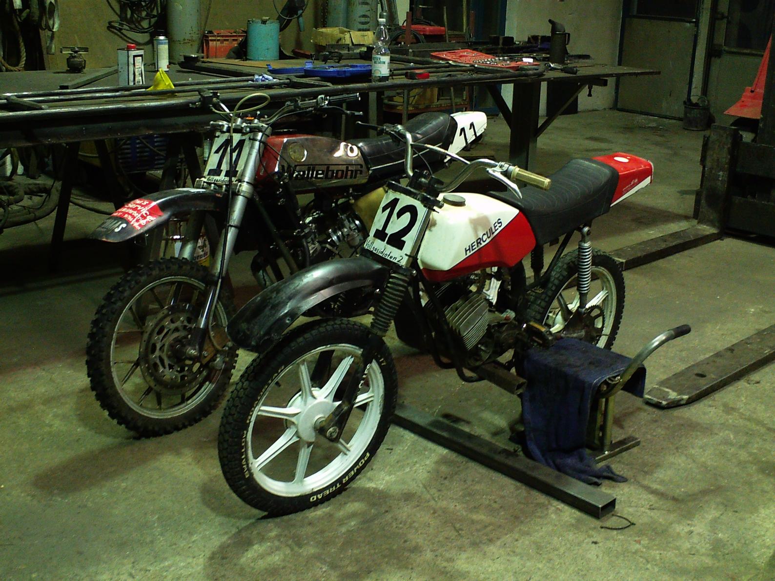

motor wird wie immer nen Zündapp handschalter,diesmal nen 2gang mit nem ganz zahmen setup:
nen leicht bearbeiteten mokickzylinder,geplanten zylinderkopf,bing 17 und irgend nen selbst gebauter pott,oder der MTX auspuff...
also ganz zahm,sollte halten.
fahrwerk wird auch unspektakulär,verlängerte Ori GT oder KX5 Gabel scheibenbremse vorne,längere stossis hinten,rest wie gehabt.
soll nachher ziehmlich genauso aussehn wie die Zündapp,da steckt nen streng geheimer Plan dahinter :birthday: -
