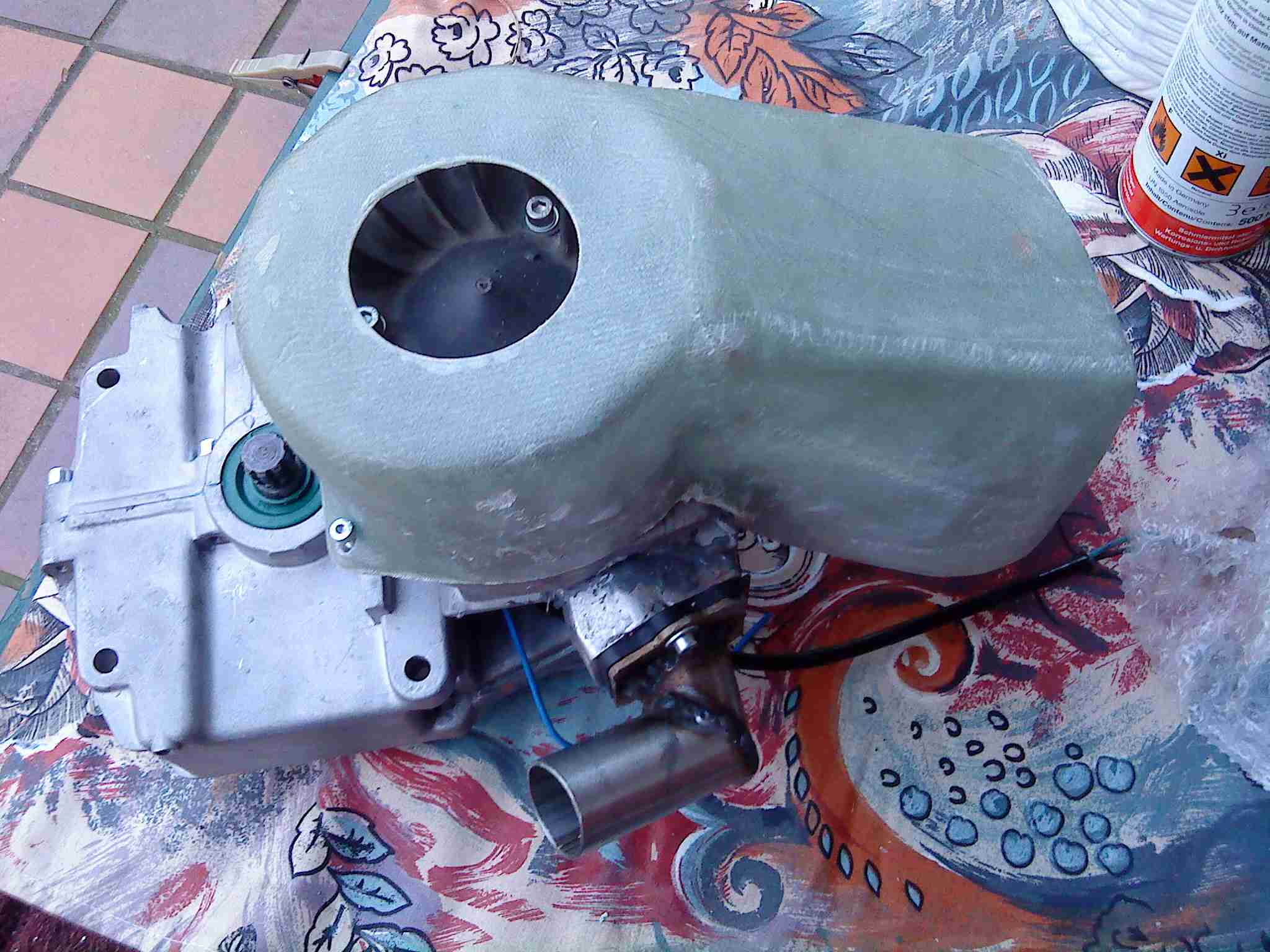

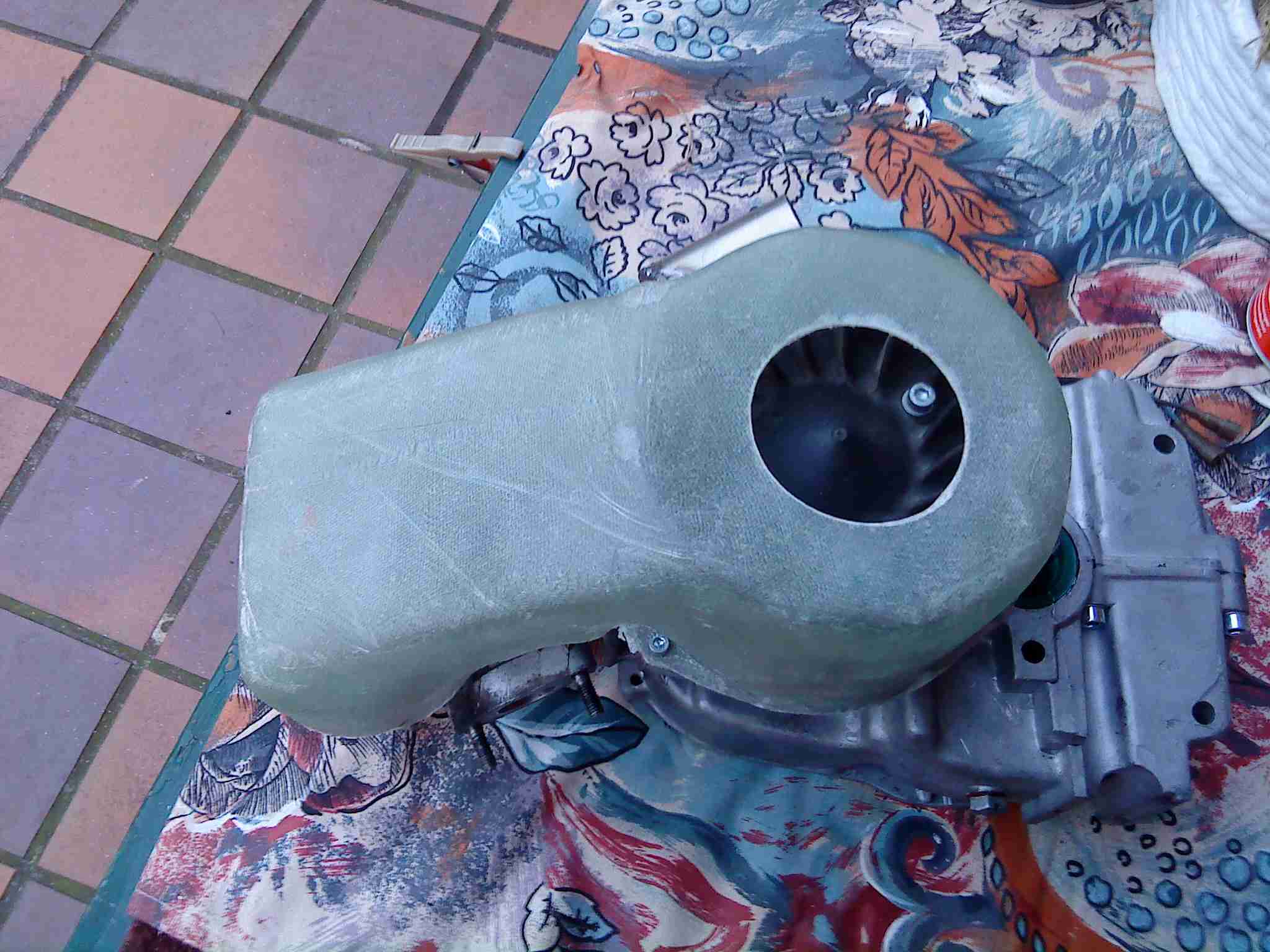

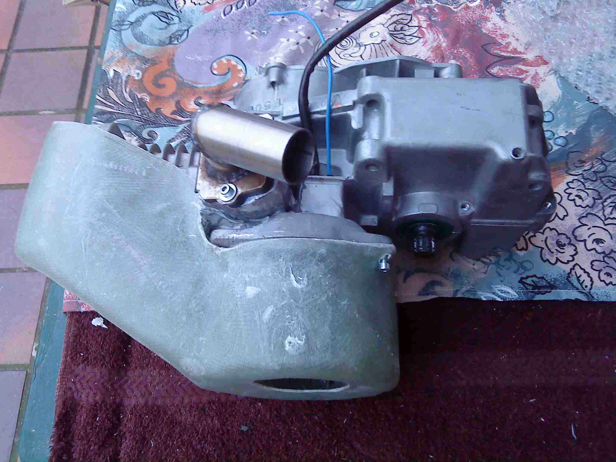

      Der AC-Motor soll auch mal fertig werden... also dann lass ich mal Bilder sprechen. Das Triebwerk wird wohl in Hamm eingesetzt, da dort nur ACs erlaubt sind. Die Haube ist selbst aus GFK hergestellt, als Vorlage habe ich eine Pappschablone gemacht, die mit Trennmittel behandelt wurde, danach wurden 3 Schichten 80g- Köpergewebe aufgetragen, Epoxyharz L84, falls es jemanden interessiert...
      Auf der PVL gibts einen Ring, der das Lüfterrad mit dem Innenrotor verbindet....
      Komments?

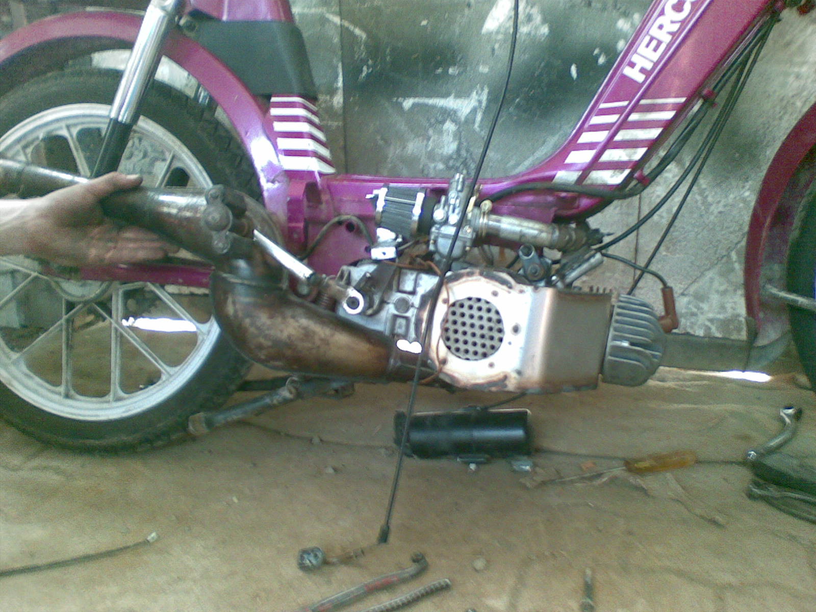

      Original von Herculesbubi
      haste schön gebaut, aber ma was zum ass
      ist das mit dem knick nicht schlecht für die ströhmung?
      jop hätte da an ludes stelle auch eher nen schweißbogen genommen...
      Nönö, der beinhaltet etwas 2K-Klebstoff.. :D
      Ist nicht ganz so schön wie ein Bogen, aber es geht!
      Muss erst wieder 30mm Edelstahlrohr organisieren... dann schieb ich den mal durch die Biege...
      Huh, da sagste was- aollte bei Hannes noch in der Werkstatt liegen- hoffentlich?!?
      Ich kann die nur sagen, das WW fast genau den gleichen Motor gebaut hatte- der unterschied ist lediglich die Stage6 V-Force. Sonst: gleiche Zündanlage, gleiche KW, gleicher Zyli, gleicher Auspuff, gleiche ÜS, gleiche einstaellwerte... nur die Membran und der Vergaser sind bei mir noch grösser..
