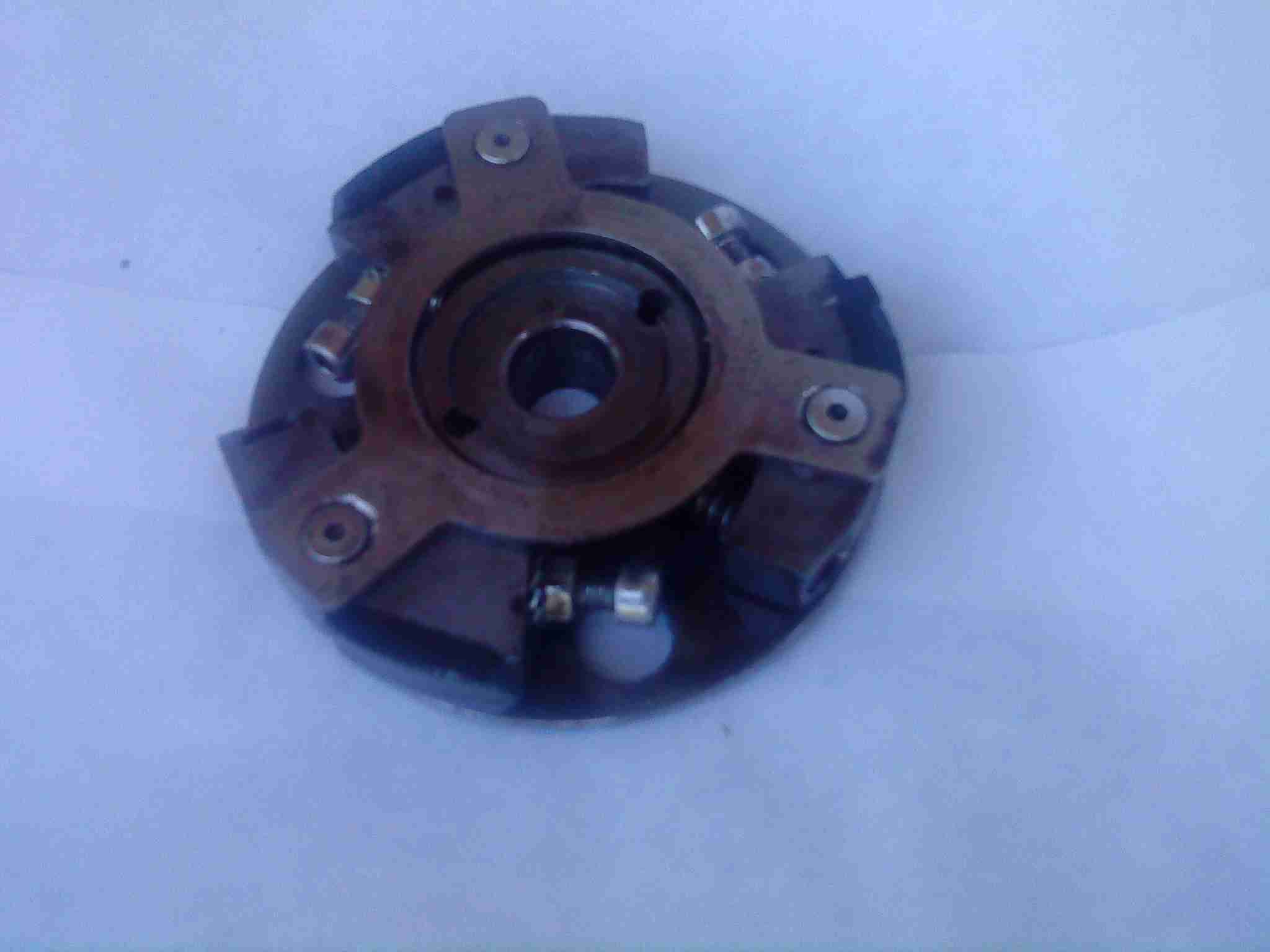

      Also- auf wunsch einiger Mitglieder habe ich mal die Kupplung fotografiert- ist eine Orikupplung, die Umgebaut wurde, Blaue Federn sehr stark vorgespannt, Verstärkungskreuz von Mbtt. Die hat jetzt 5h gehalten- also das komplette Training in Hamm und das Rennen, und ist noch OK. Mehr kann mann nicht verlangen glaube ich.. :D
      Jedenfalls hält die auch die extremem Belastungen eines Schlammrennens aus---

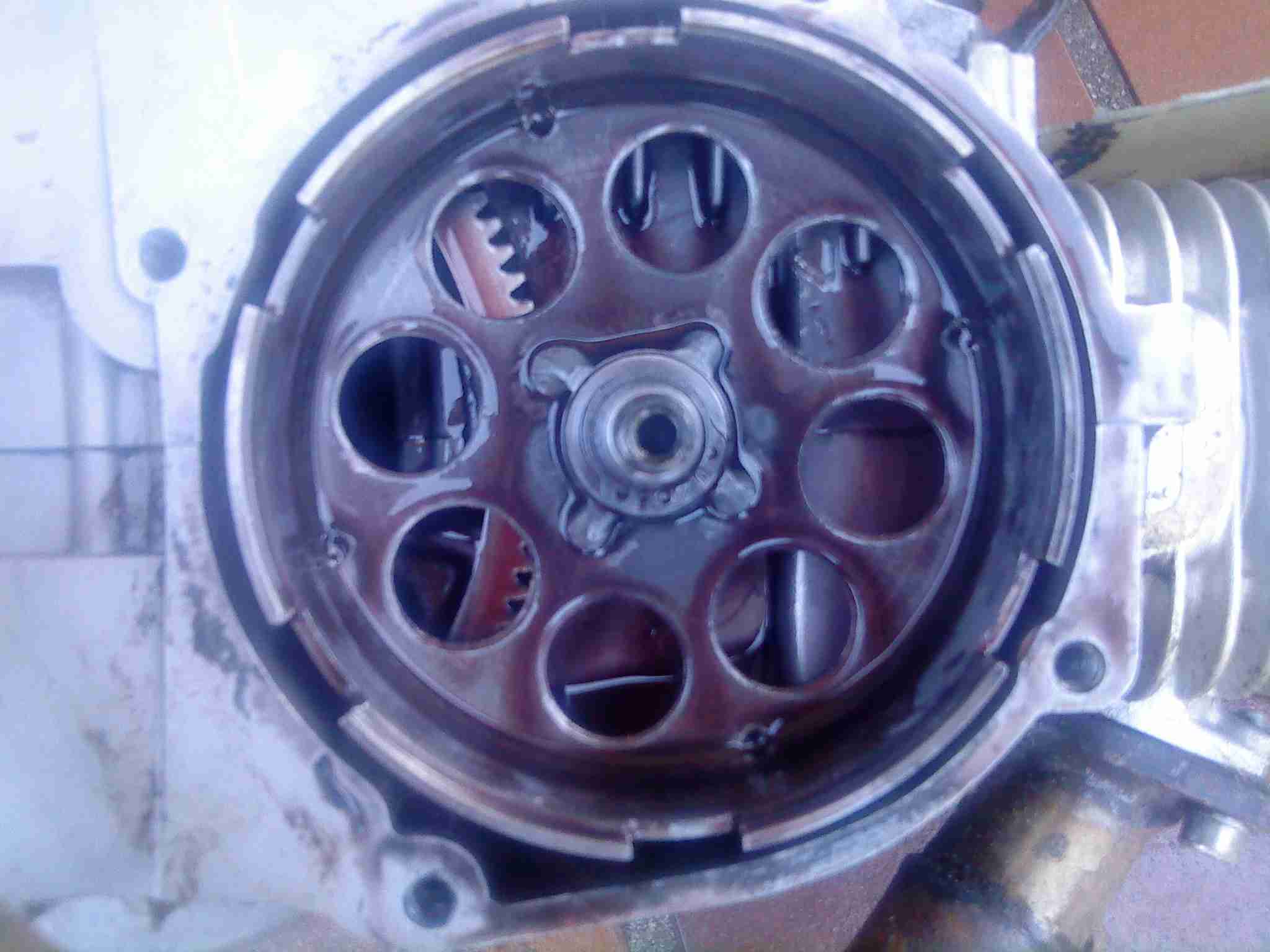

      Der Motorblock muss nicht getrennt werden.
      1.Kupplungsdeckel abnehmen
      2. Ringfeder lösen und Druckplatte heraus nehmen
      3. Mutter öffnen
      4. Kupplung mit Abzieher von der Kurbelwelle ziehen
      (Der Abzieher kann auch sehr einfach selbst hergestellt werden)
      @lude:
      Wo liegt ungefähr die Einkuppeldrehzahl der gezeigten Kupplung?
      Was ist deiner Meinung nach besser, ab- oder anlaufende Kupplung?
      (Die Kupplung auf dem Bild ist ablaufen, richtig?)
      So ist es- ablaufend. der Verschleiß der Beläge ist erheblich geringer, und die Einkuppeldrehzahl liegt so bei 8500 RPM. Leistung ist wirklich genug da- dafür habe ich dank Evopower gesorgt. Als Öl verwende ich übrigens 10W60 :D
      Hallo, Welchen Vorteil bringt das 10W60 Öl im Vergleich zum ATF?
      Bleibt die Einkuppeldrehzahl damit konstanter als mit ATF?
      Bei mir wars bis jetzt immer so, dass die Einkuppeldrehzahl mit steigender
      Öltemperatur stark sinkt. Lässt sich das Problem damit verbessern?
