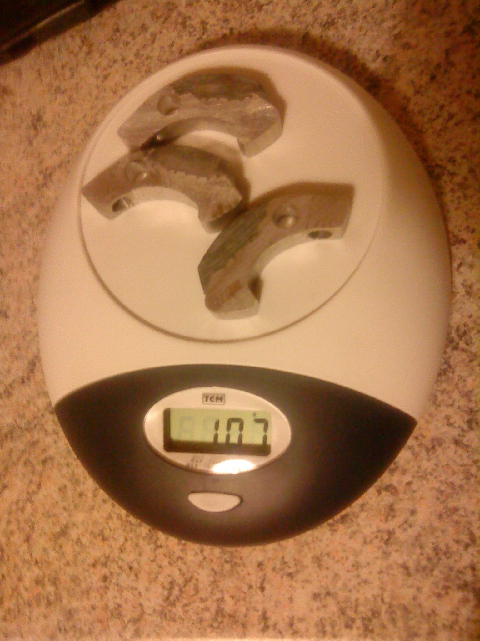

      So- ich bin im Moment an Testen- Kupplung....
      Eigentlich kuppeln alle Umbauten einer Ori zu früh ein- also hab ich mal nen bischen getestet:
      Alubacken aus 12mm Konstruktal ausgeschnitten, und 2K-Kleber als Reibbelag. Seiht im Moment sehr vielversprechend aus... vor allem das Gewicht...
      Dauertest kommt spätestens am WE!

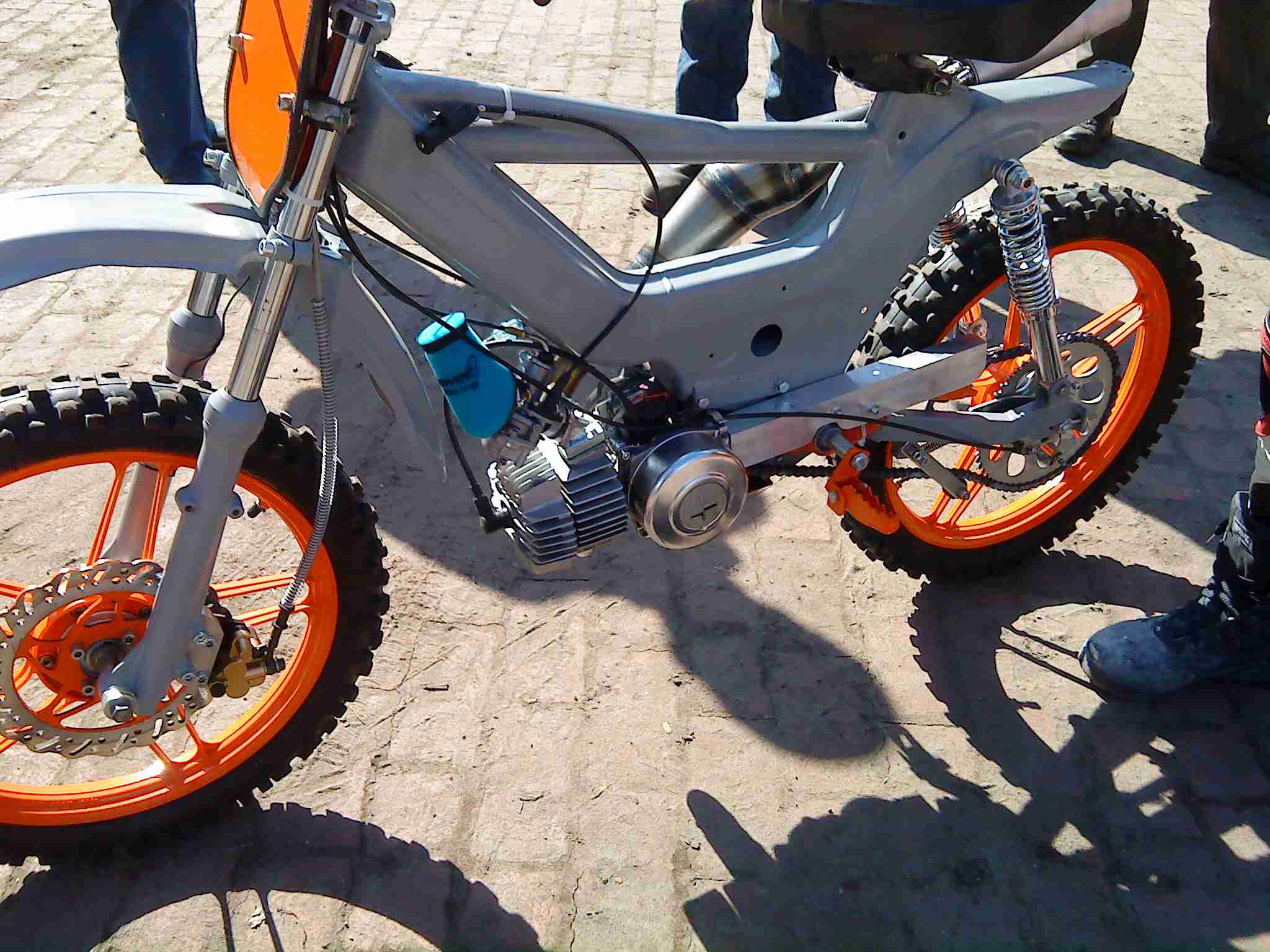

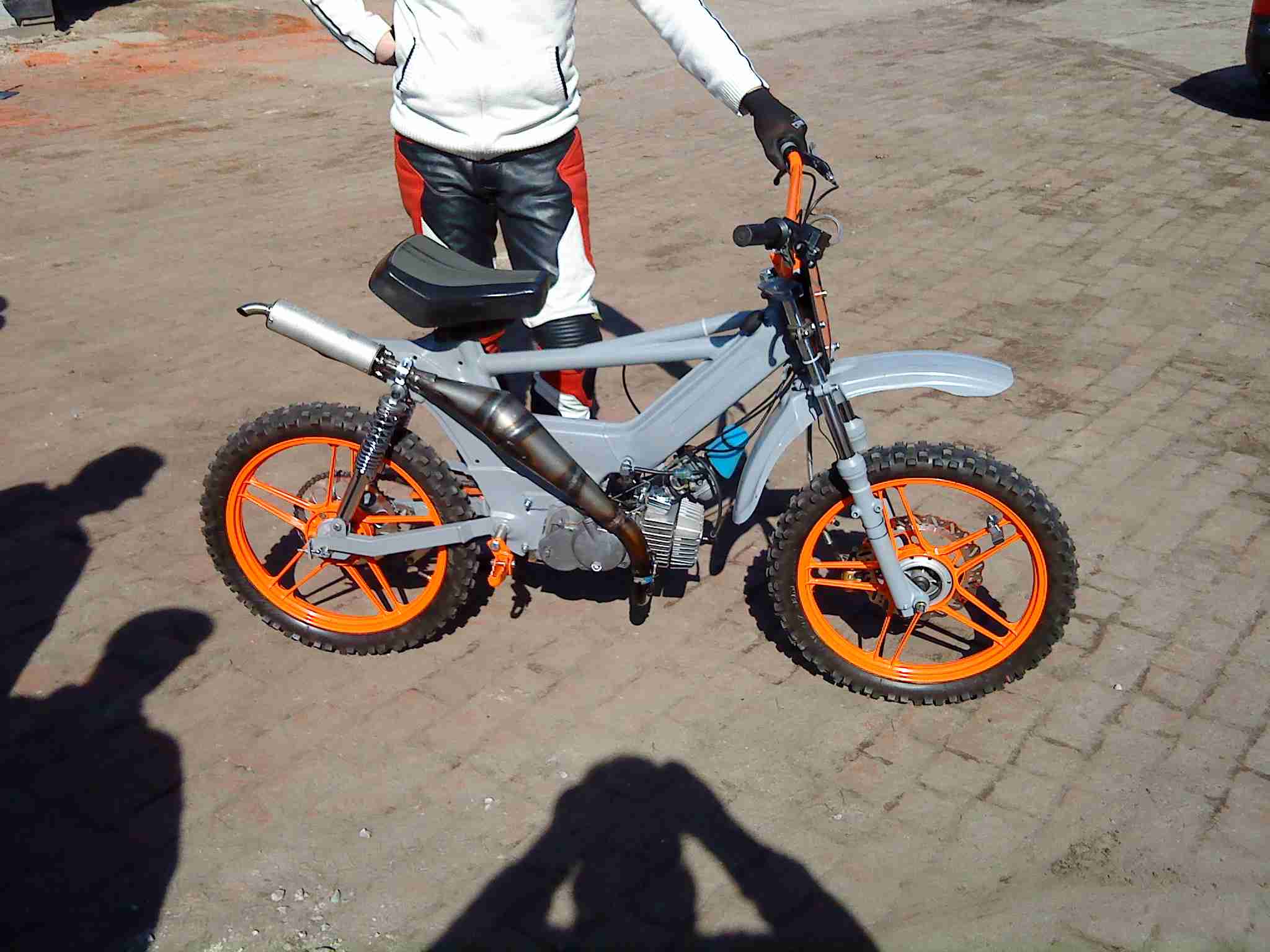

      BTW: mal zwei Pics...
      Kennt noch einer die Puch? Hust.. :unschuld: :D

      Nein Felix- es waren 2 Mofas, die getestet wurden.
      Die eine sollte Daniel noch kennen, und die goldene halt.
      Vom Fahrwerk: die goldene fährt sich um längen besser- gerade die Längsrillen auf dem Acker schluckt das Fahrwerk wie nix, und in den Kurven ist der etwas längere Radstand auch nicht hinderlich. Ich hab mit meiner Kiste mindestens 10 mal richtig quer gestanden- und trotzdem ist die noch gut beherrschbar. Die graue ist vom FW her wesentlich härter- 20 Min auf der Kiste zerren schon ordentlich an der Kondition, weil fast alle schläge direkt in die Arme / Beine gehen..
      Original von Lude-Zuhaelter
      das kannste laut sagen. bei nem rennen mit der puch waren bei mir maximal 30 minuten oder so drin, mit der cs kann man ohne weiteres über eine stunde am stück fahren...
