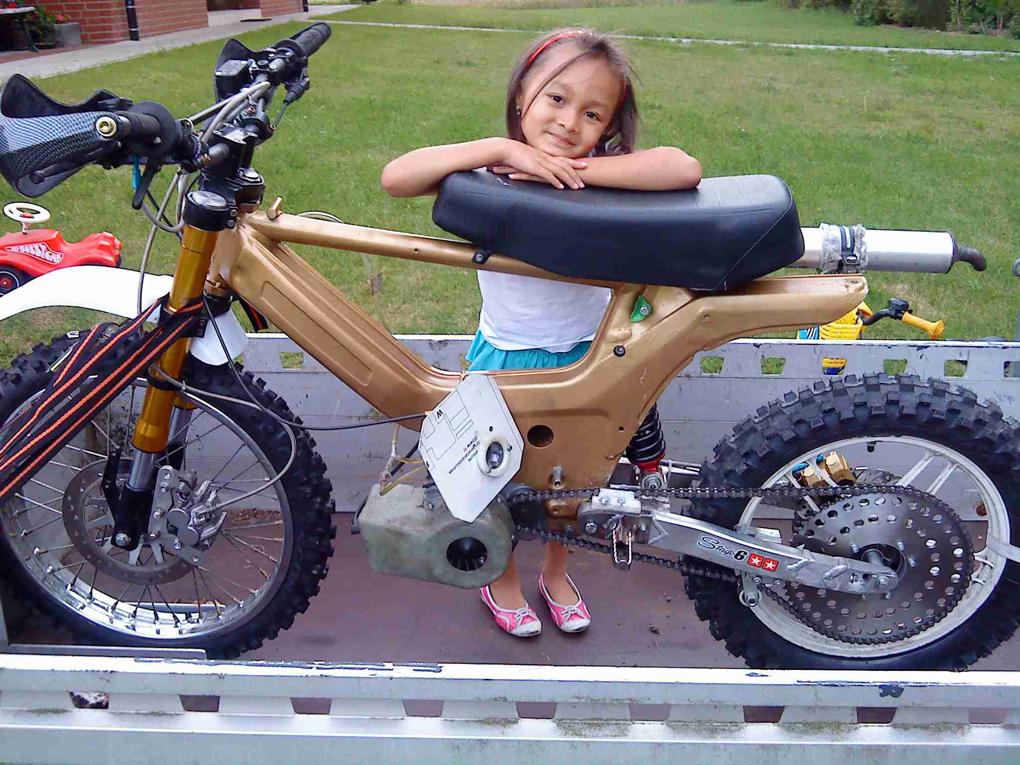

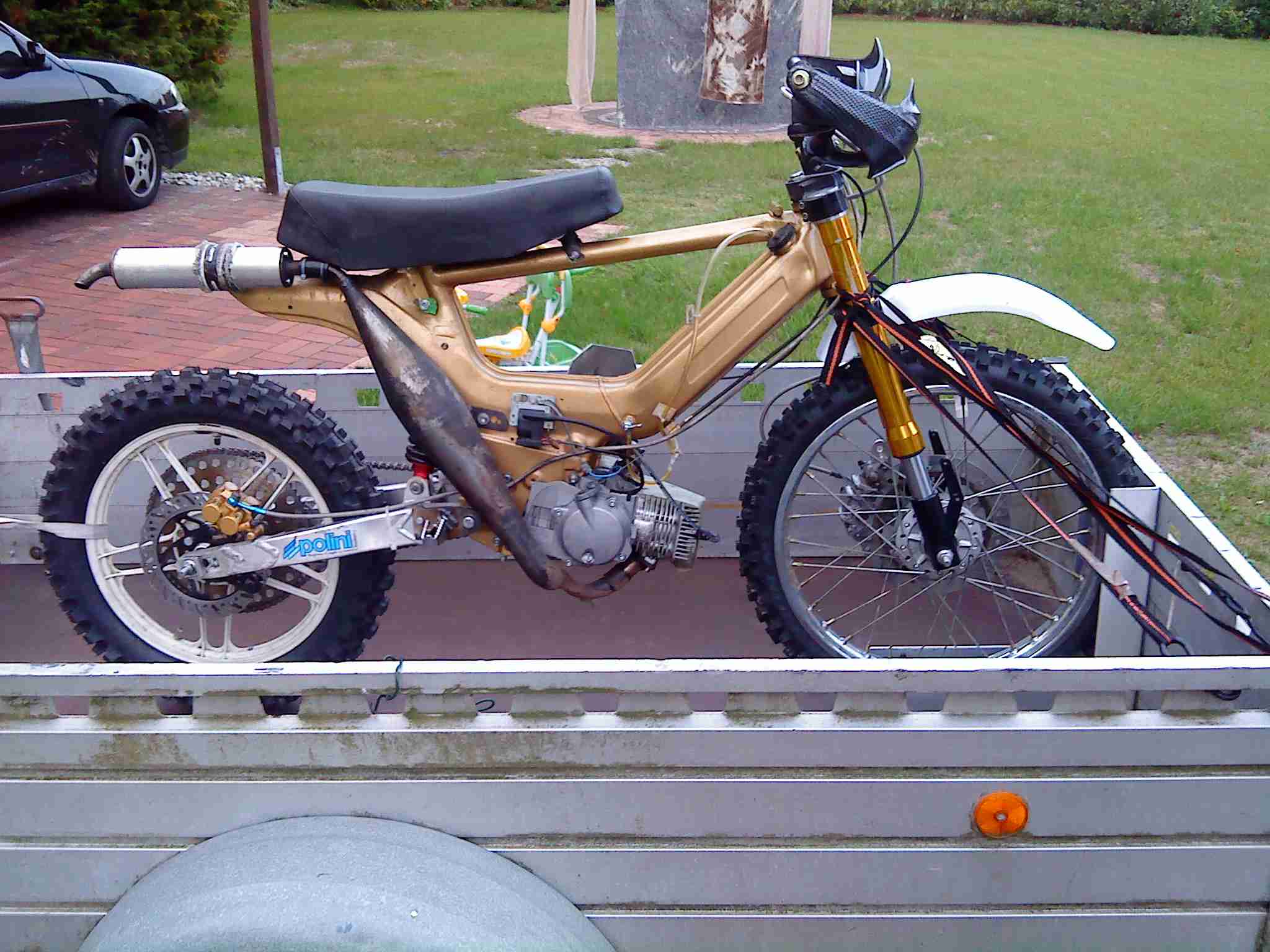

      Naja- und Töchterchen- früh übt sich... :mopet:
      Achso- Reifenkombi ist jetzt 19´´ Vorne und 16´´ hinten- da passte ein 90/100/16er rein.. :D

      Ne Jon- die Schwinge ist von einer Thumbstar 125, und um 8,5 cm verlängert.. gibts manchmal bei Ebay..

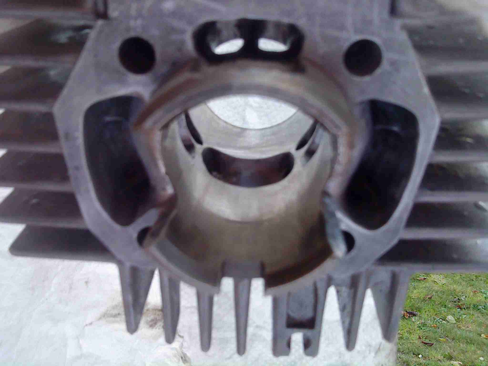

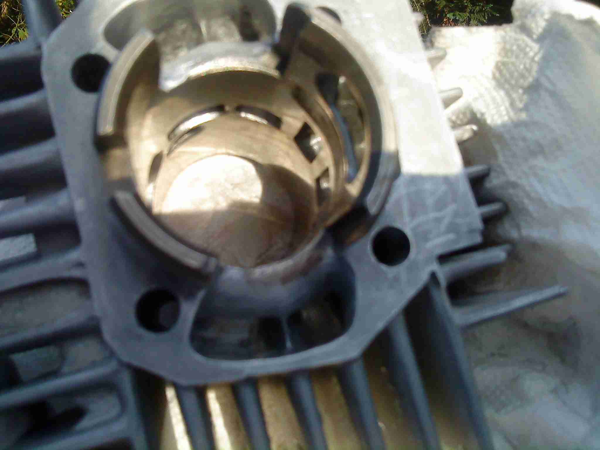

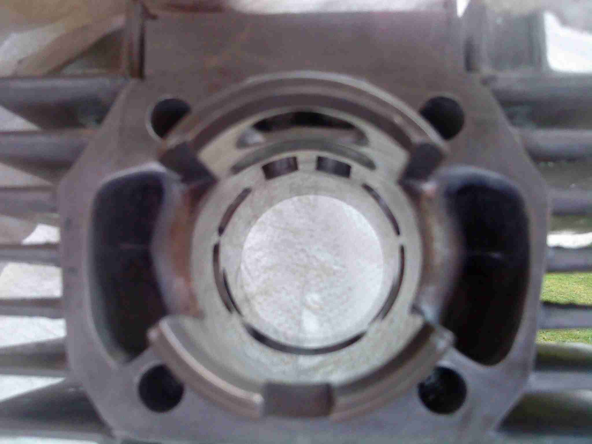

      Es gibt nicht, es ist schon einer. Und ja, die Stützer sind durch den mit Kaltmetall verschlossenen Einlaß eingearbeitet. Zylinder ist ein RGD / Power1.. ne ganz schöne Arbeit nur für so einen Test...
      Der Athena von Uwe ( Aerodacyl) wurde von mir als Muster angesehen- den Auslaß habe ich solange vergrößert, bis irgendwann der Kolbenring gebrochen ist- das war etwas zuviel des guten. Deshalb nun die Nebenauslässe. Zufrieden bin ich mit dem Athena nicht gewesen- der eine ÜS-Kanal ist zu groß, der andere viel zu klein, und die Ringnut des Kolbens läuft genau über den einen ÜS- alles nicht so dolle. Beim P1 gefallen mir die ÜS-Kanäle auch nicht sonderlich- der Steg sitzt viel zu weit oben und ist zu dick- der muß erstmal noch gewaltig bearbeitet werden.
      Beim Athena machen die ÜS unbearbeitet nur halb auf, durch höherlegen gibts ÜSZ von 130°- auch nicht so toll. Gut für den Athena: Nikalsilbeschichtung- --
      Am P1 gibts zu bemängeln, das er Ori nur sehr schlappe SZ hat- E:120, A150, ÜS 114, und die ÜS noch ungleich sind, die ÜS-Kanäle nicht wirklich schön und dazu ne Hartchromlaufbahn- allerdings ist er mit rd. 50€ sehr günstig und bietet gutes Potential.
