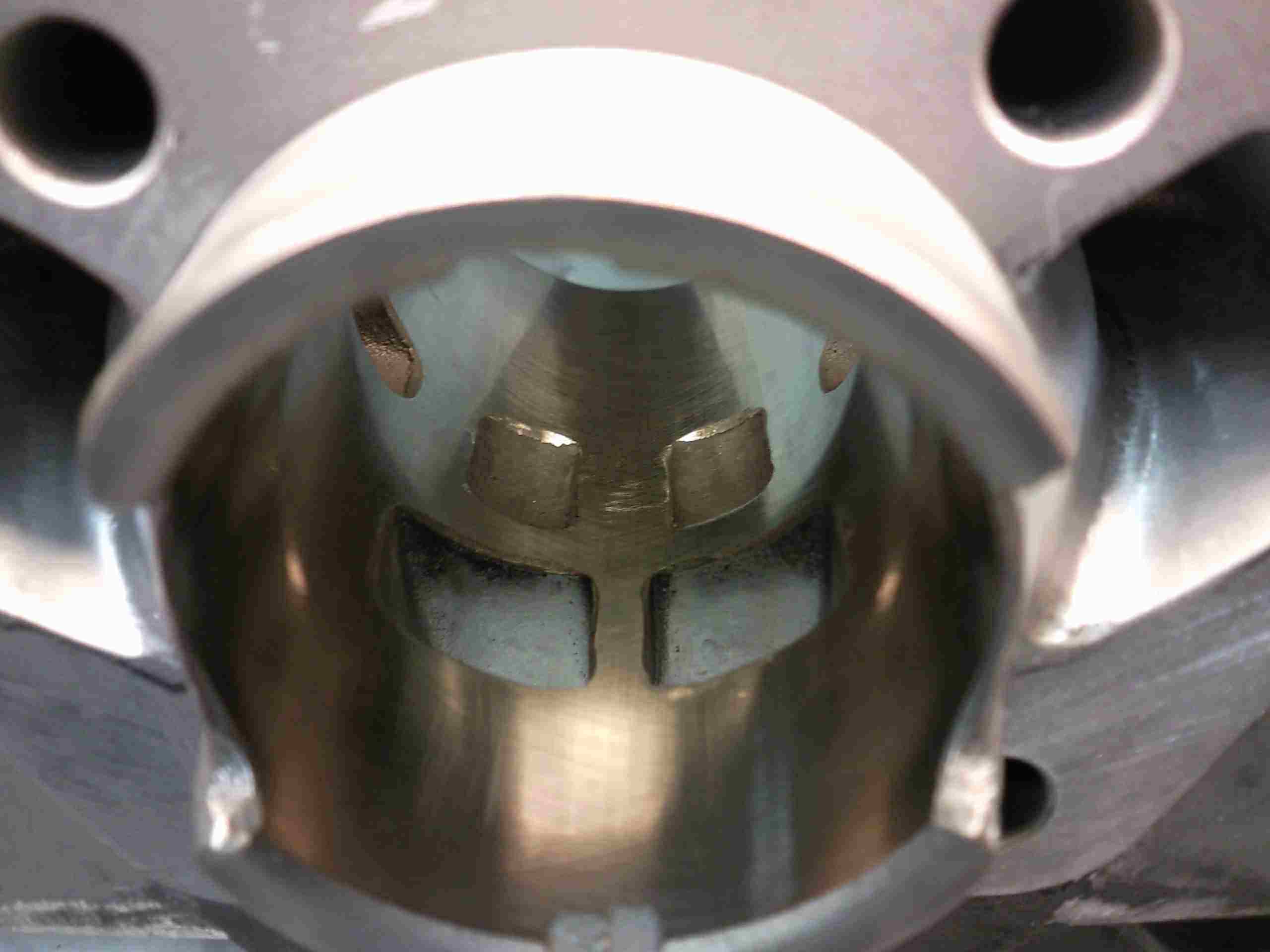

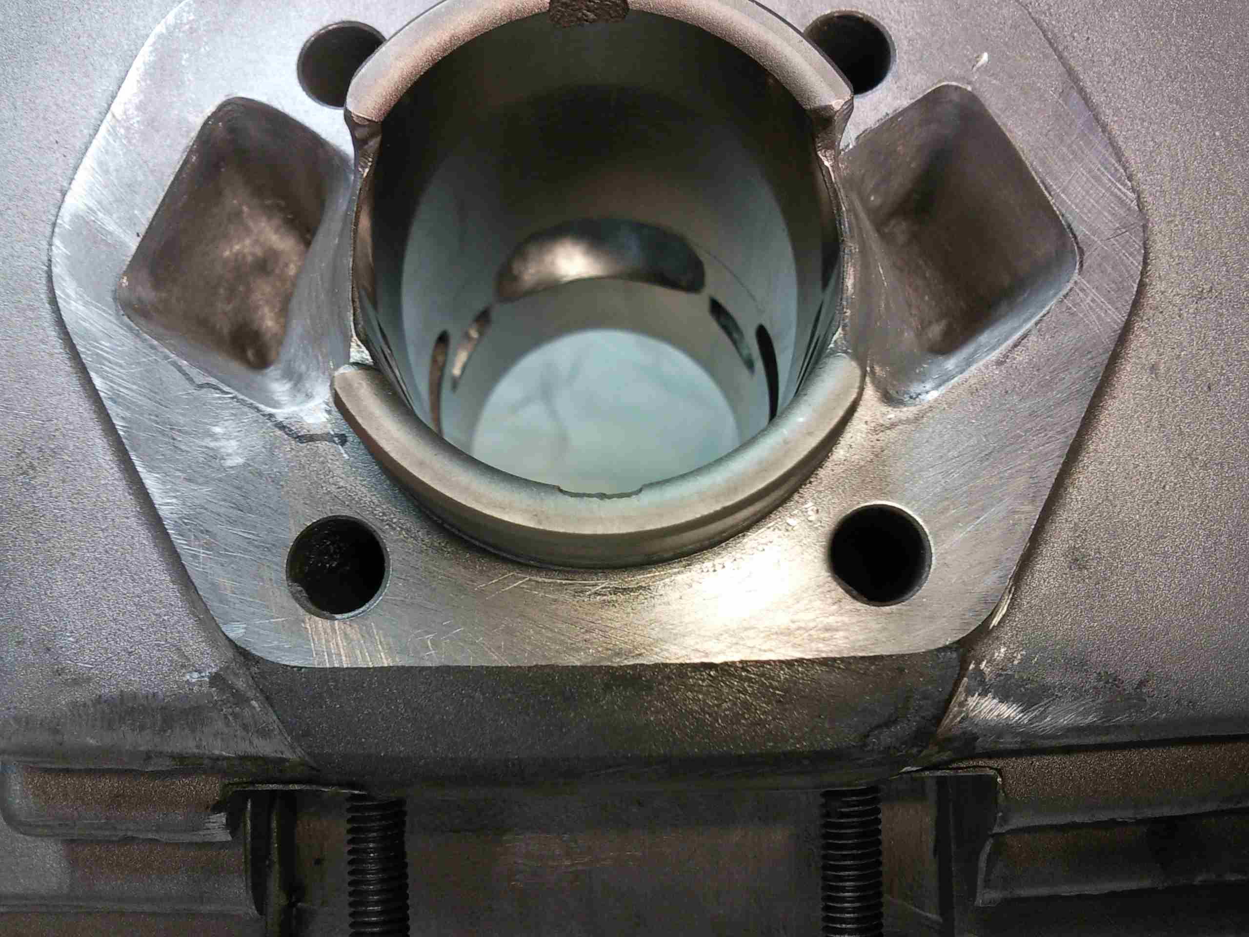

      Also, ich habe hier einen Zündappmotor von einer cs 25 als 2-Gang (wird noch umgebaut zu 3-Gang, statt dem 3. Zahnrad ist nur eine Platzhalterscheibe) und da drauf ist ein 50ccm Athena Supertherm Zylinder mit Athenakopf.
      Weil wir beim letzten Mofacross zu wenig Leistung hatten, haben wir beschlossen, dass der Zylinder noch bearbeitet werden muss...
      Jetzt die große Frage:
      Was kann/muss man am Athena Zylinder bearbeiten dass man am ende mehr Leistung bekommt? :D
      Danke schon mal für eure Hilfe ! :D :flex: :bier;

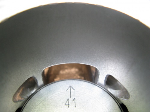

      Aufspachteln ist nicht richtig- es werden 2 3mm-Löcher gebohrt, und dann nach peniebler Säuberung mit 2K-Flüssigmetall aufgefüllt.
      Nach dem Aushärten wird mit einem langen Fräser ein Winkel zur Zylinderwand von etwa 30° hergestellt- zielt also in etwa auf die Zündkerze von unten der Stützer aus gesehen.
      Die ÜS im Blockbereich können noch etwas besser gemacht werden, der Auslaß bekommet NA- und je nach Gußlust bei Athena haben die schon eine effektive Kompressionshöhe von 24mm.
      Thema Zündung: 3° PVL
      Thema Vergaser: 21er polini CP
      Thema Auspuff: ZR Tuning. Ich hätte noch einen neuen nicht verschweißten daheim- also 3 Teile + ESD.
