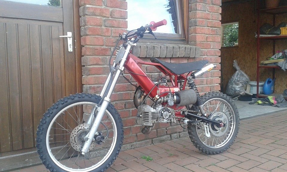

      Ich selbst fahre paar alte Konis!
      -> Funktioniert super
        135,09 kB, 960×576, 2.338 mal angesehen
