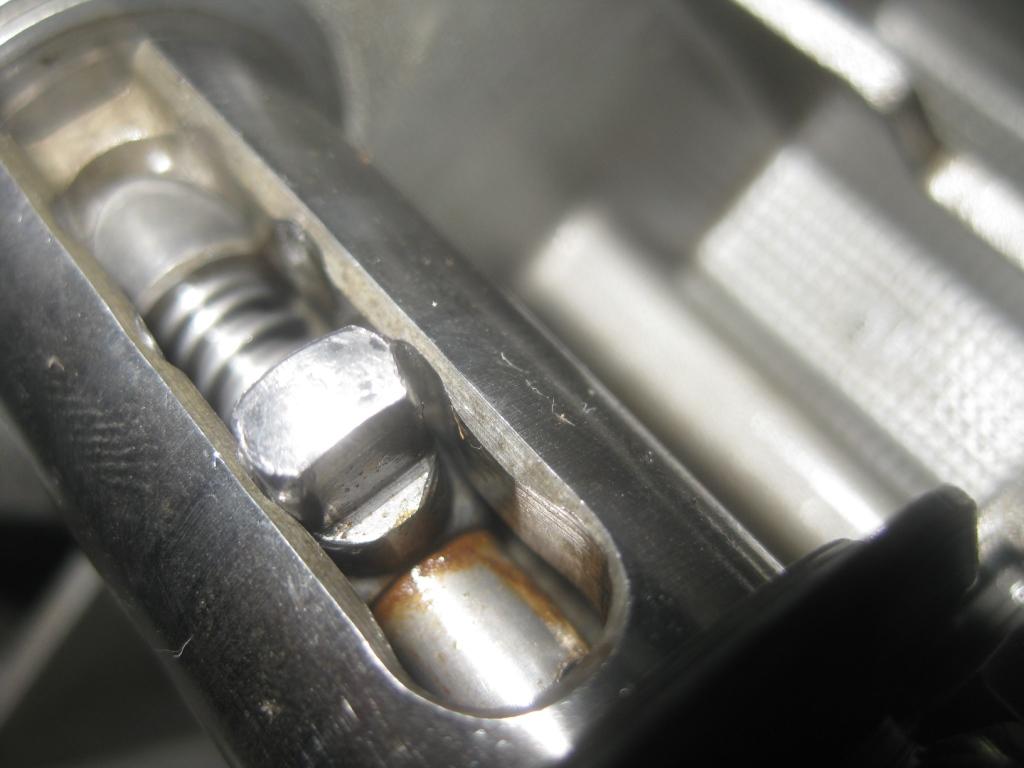

      Ist mit beiden versionen so.
      Teile sind original
      ich habe mal drei Bilder eingefügt hoffe man kann es erkennen.
      Beim hoschalten in den 2 oder 3 ist er perfekt in der nut aber beim runterschalten in den 2 fehlt ein stück. Wenn ich dann wieder in den 3 schalte passt es wieder perfekt.
      Es tritt also nur beim runterschalten auf.

      Welle sollte passen. Aber selbst wenn ich sie anders ausdistanzieren würde, würde es ja dann beim hochschalten nicht mehr ganz passen.
      Schaltsegment hatte ich auch erst in Vermutung. Habe ein ganz neues eingebaut brachte leider auch keinen Erfolg. Ich glaube fast es liegt an der ganzen Mechanik, da wenn man den Ziehkeil leicht berührt setzt er sich genau in die Nut. Wie sieht das bei euch aus passt das alles perfekt beim hoch bzw. Runterschalten
      Das wirst du nicht ganz weg bekommen. Das ist das Spiel der ganzen Mechanik die da aneinander hängt.
      Wenn ich dich richtig verstanden habe setzt er sich ja sobald du da ein bischen dran rüttelst?
      Du brauchst dir dann keine Sorgen zu machen ;)
      Übrigens, bedingt durch die Kulen wird der Ziehkeil normalerweise sobald da Drehmoment anliegt in die Positionen reingezwungen.
      Da ist es auch bis zu einem gewissen grad egal wenn die schaltung nicht 100% stimmt.
      Kritisch wird es wenn die Flächen des Ziehkeils und die der Zahnräder abgenutzt sind.
      Dann schiebt der sich irgendwann seitlich weg.
      Dein Ziehkeil auf den Fotos sieht auch schon so aus als wäre er demnächst fällig. Solltest du mal im Auge behalten oder gleich austauschen ;)
