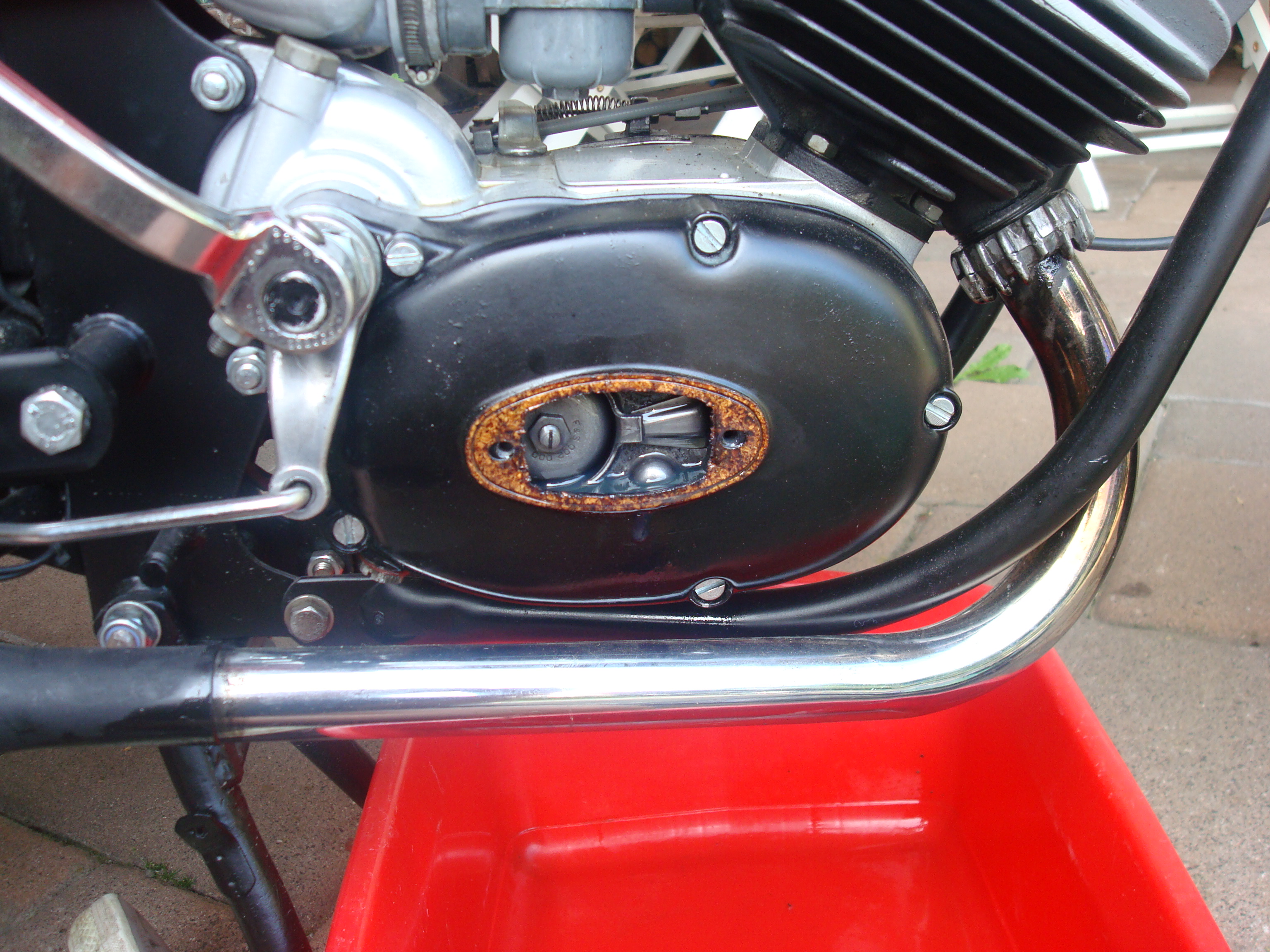

      feststellen dass mein Getriebeöl noch komplett voll ist. (Bild im

      PS: Bild vom Getriebeölstand ist im Anhang, vielleicht hilft das ja schonmal weiter.

      das Kleben kann bei dir nicht der Fall sein, da sich selbst bei verklebten Kupplungsbelägen der Widerstand am Kupplungsgriff nicht verändert.
      Deine Kupplung siehst du auf dem Bild eigentlich direkt vor dir. Sprich auf der in Fahrtrichtung rechten Seite.
      Die Betätigung ist jedoch von links. Ich hatte noch nie solch einen Motor offen, jedoch sieht man dieses Prinzip öfter, die Betätigung ist wohl durch eine Stange in einer Hohlwelle mit der Kupplung verbunden. Diese drückt dann von hinten auf die Schlitz Schraube in der Mitte der Kupplung (Die links im Bild).
      Schraube doch diese Schlitz Schraube einmal heraus und sieh nach ob dahinter alles ok ist, du müsstest eine sich bewegende Stange beobachten können wenn du die Kupplung ziehst.
