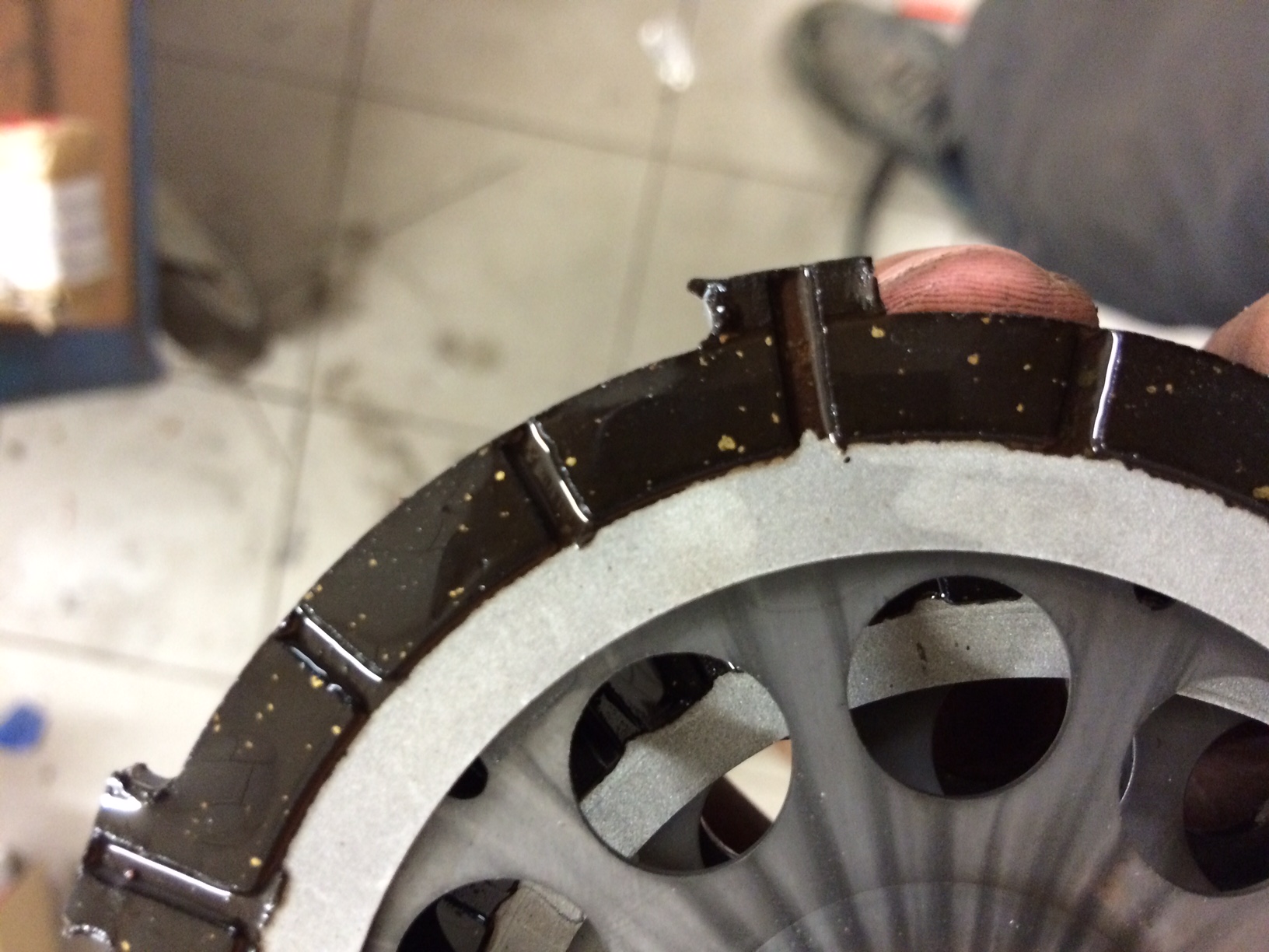

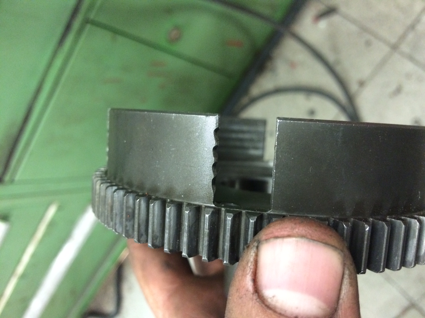

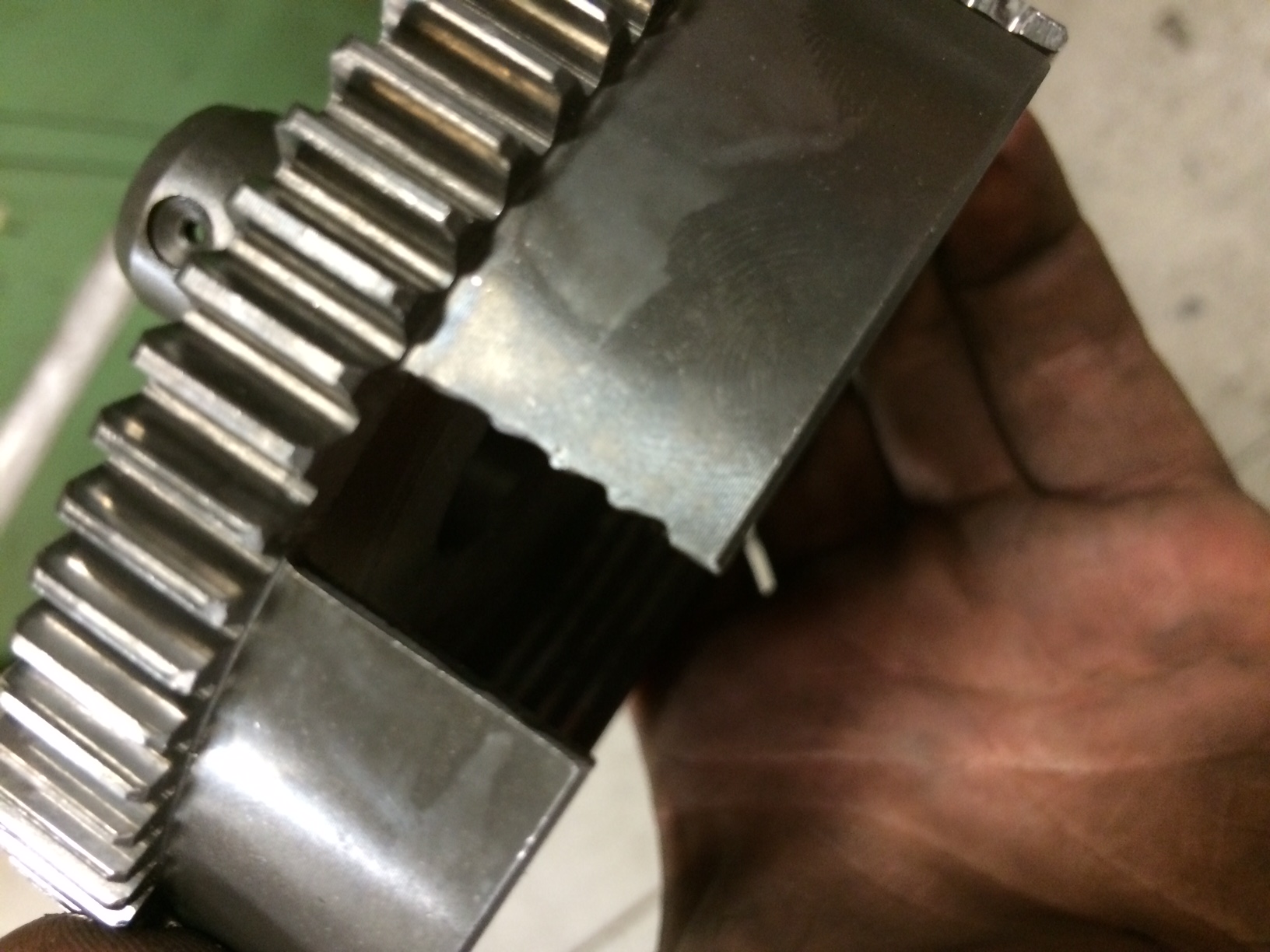

      Servus Leute, hab gestern meinen Motor zerlegt und da kam was unschönes zum Vorschein...
      Lief allerdings ganz normal bis zum Schluss!
      Was meint ihr? Neue Kupplungsbeläge rein und gut, irgendwie reparieren, oder neuen Korb?

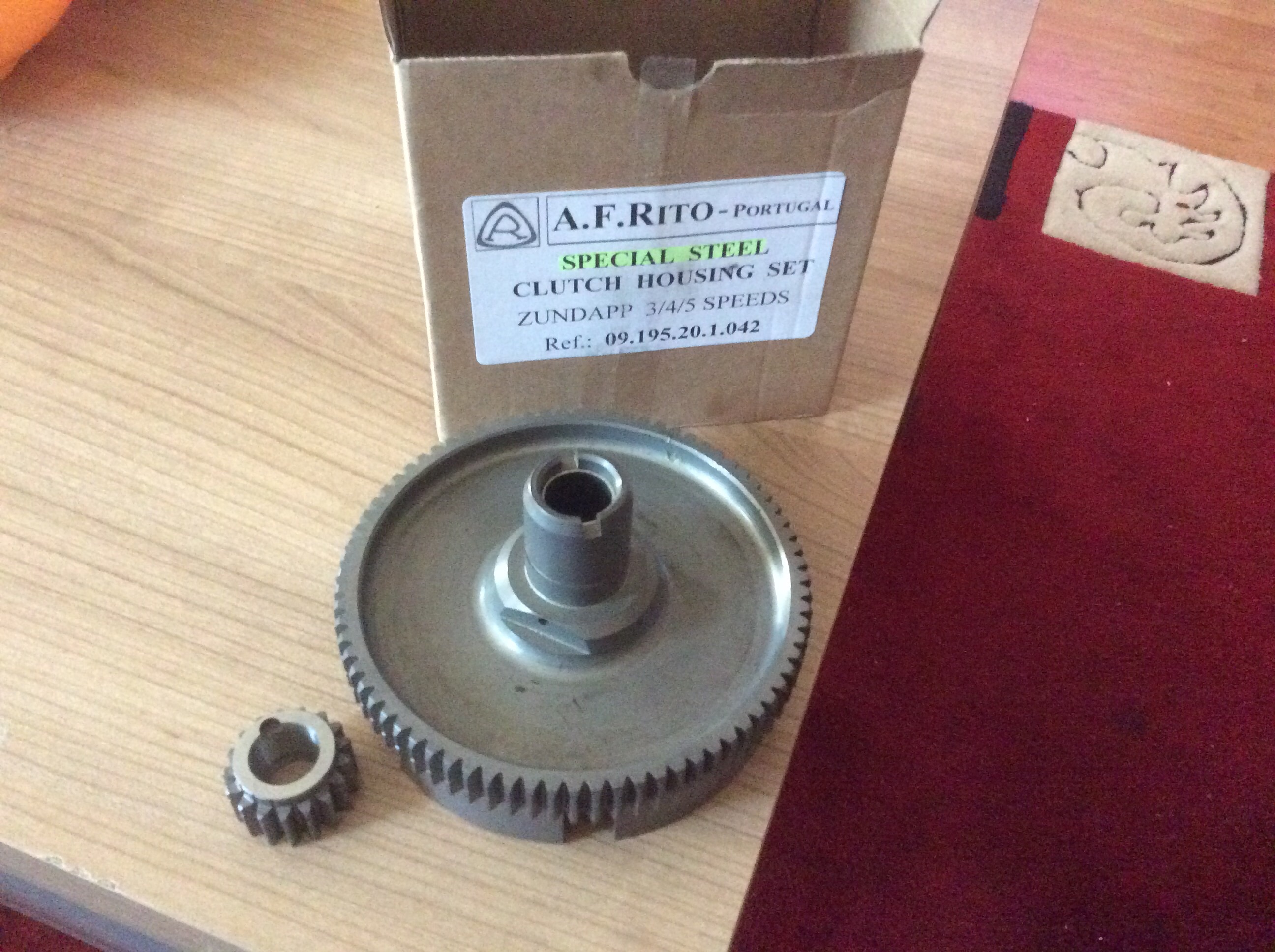

      Da hab ich auch schon seit letztem Jahr das von Gurke drin :D
      Was hakltet ihr von aufschweißen und nachdrehen? Weicher als jetzt wirds wohl kaum werden!

      Nichts.. Wer einen Kreidlermotor gemacht hat , weiß wie es läuft. Der Kupplungskorb ist aufgenietet . Warum nicht bei Zündapp so ?? Schaut mal bei Emot rein , Alukorb für Belagscheiben mit 12 Mitnehmern für 98€ oder bei Kreidler CNC Parts.Nl . Den Korb kann man evtl. selbst anfertigen (lassen) und zb. KX 85 Belagscheiben verbauen. Sollte das mal ausgeschlagen sein , den Korb runter u. neu.. Ein ähnlicher Umbau mit KS175 Belagscheiben , hat gerade das 24h Rennen in Munster gewonnen..

      Hmm,in letzter Zeit tauchen hier verstärkt Phänomene bei Zündappmotoren auf mit denen ich noch nie Probleme hatte. Ob Ziehkeil,abgenudelte Kugeln oder jetzt ein völlig zerfressener Kupplungskorb. Hab in unserem alten Motor auch noch ein Top Racing Korb drin stecken mit 70-80 Bh. Da ist kaum Verschleiß zu bemerken. Meine Vermutung dazu liegt im Lastwechsel bzw. wenn die Gänge nicht vernünftig reingehen und erst beim rumrühren reinscheppern. Generell hab ich noch nie Probleme mit der Kupplung gehabt. Rito Korb,Primärritzel von Felix und immer billige Nachbaulamellen und verstärkte Federn drin die bei jeder Revidierung gewechselt werden,egal wie gut die noch sind. Einzige was mich nervt das die Kupplung in kaltem Zustand schlecht trennt. Werde jetzt auf eine andere Ölsorte wechseln,denke damit dürfte sich das dann auch erledigt haben. Rein interesse halber würde mich so ein Kupplungsumbau auch interessieren,gibt's da Bilder von? Warum das ganze? Wie gesagt eigentlich ist die Kupplung bei Zündapp ganz OK,da rutscht und schleift bis 20PS auch nichts. Vorher fliegt einem eher was anderes um die Ohren.
      Lettn-Lover schrieb:
      Also... neue Beläge rein und aus die Maus?!?!
      Unbedingt glatt feilen, sonst können deine Lamellen einhaken und im schlimmsten Fall bröckelt der Belag ab, dann ist Schicht im Schacht. Die Bedenken von emule & Co. sind berechtigt, man kann davon ausgehen das der Topracingkorb auch nur Randschichtgehärtet ist und es deshalb beim nächten mal noch schneller einlaufen kann, wenn du jetzt nachfeilen tust.
