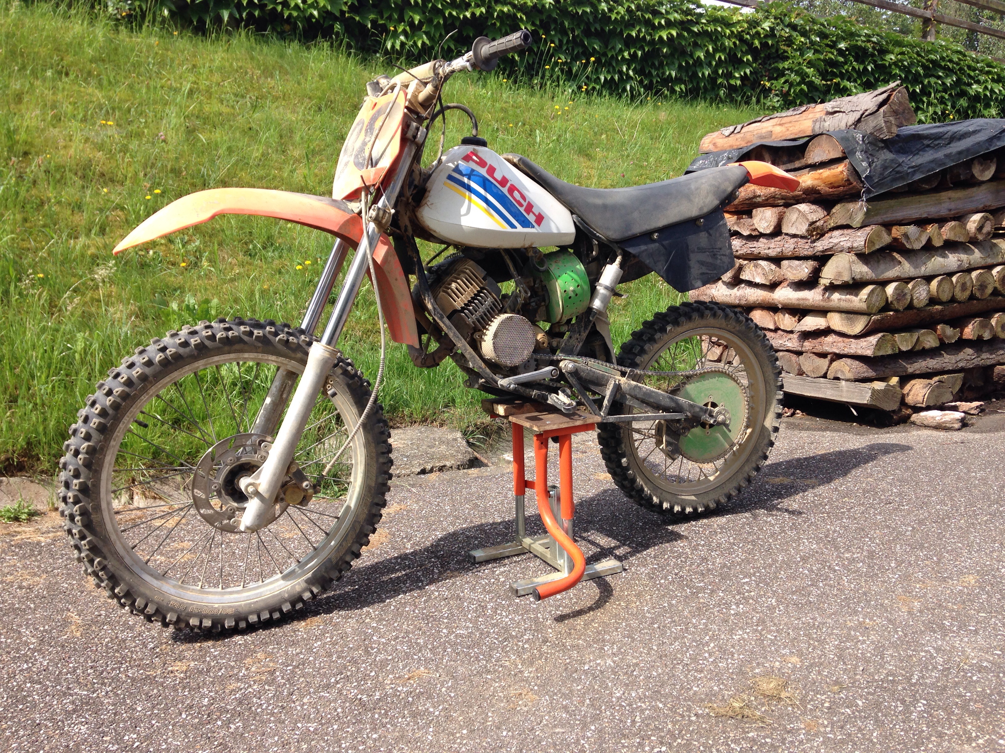

      Hab die Tage das Fahrwerk noch eingestellt, Federvorspannung der Gabel verändert, anderes Öl sowie die Menge, so dass es sich halt so ähnlich wie möglich, wie es bei meiner SX ist, verhält, und das Federbein hab ich auch härter gestellt.
      Wenn man drauf sitzt, federt das gesamte Moped vorne und hinten um Ca 7cm ein(nicht 7cm Federweg, sondern das Moped wird 7cm tiefer)

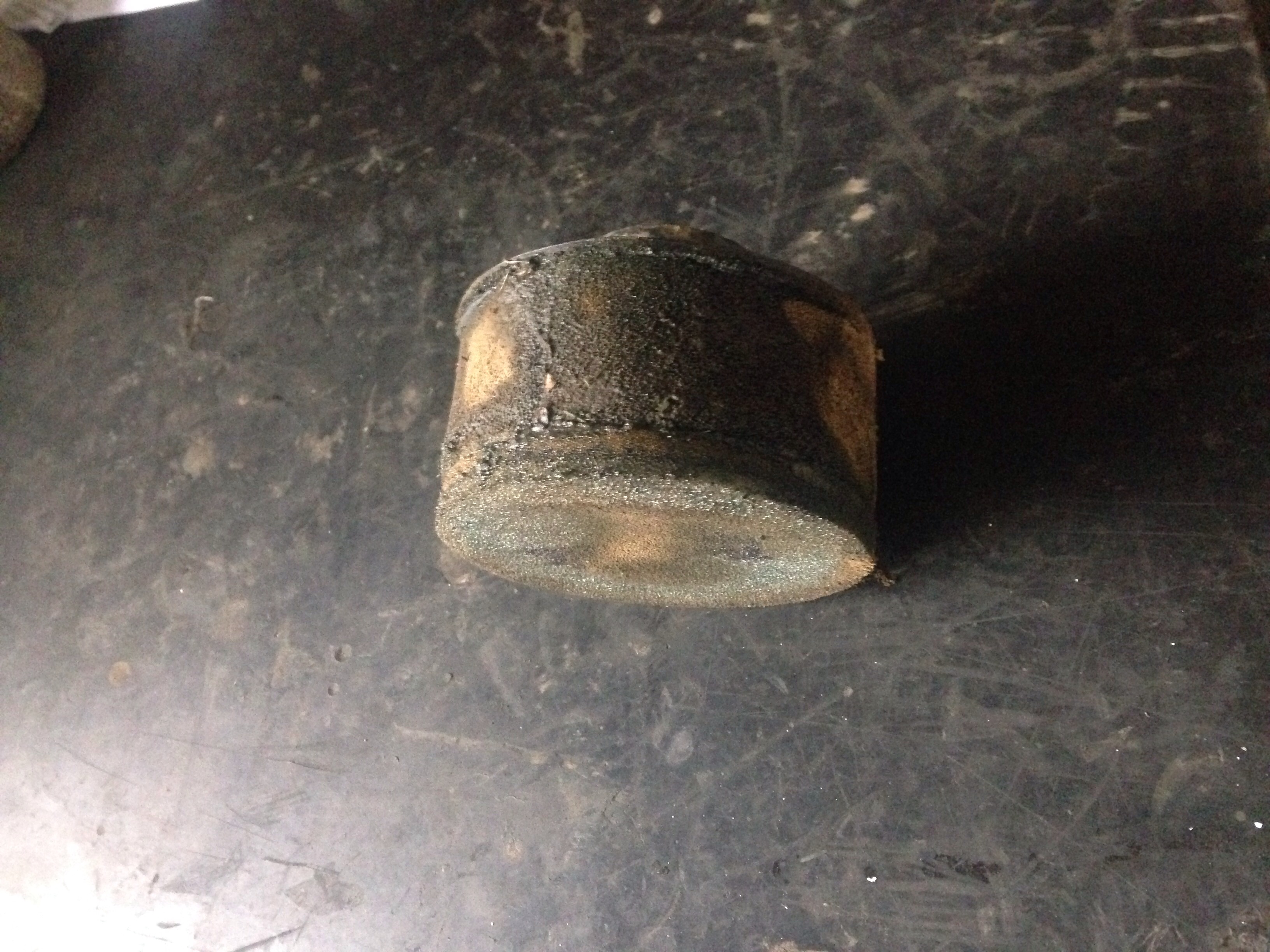

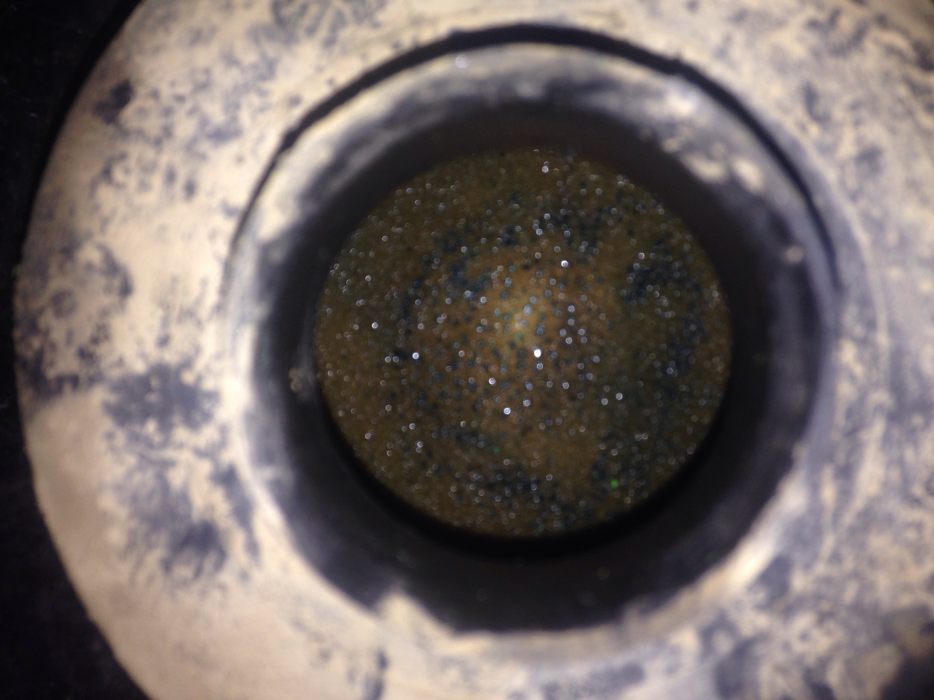

      Endergebniss passt aber dann doch, für 3 Stunden mit Minderleistung, weil´s duch eine Undichtigkeit im Ansaug in der ersten Stunde gleich viel Staub gefressen hat.

      Und ja, richtig staubig war's....siehe Luftfilter, der war zwar richtig voll, aber Staub angesaugt hat's auch nicht.

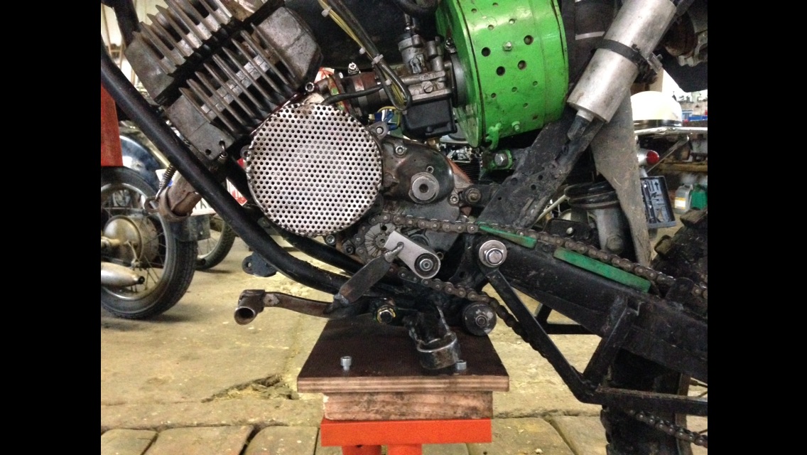

      Am Wochenende hab ich noch die Umlenkung der Schaltung gebaut und ja, sonst hab ich eh nichts mehr gemacht :D
