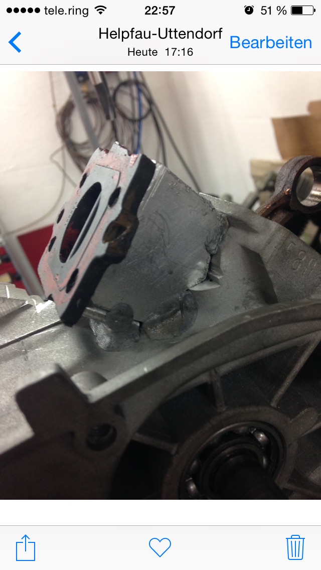

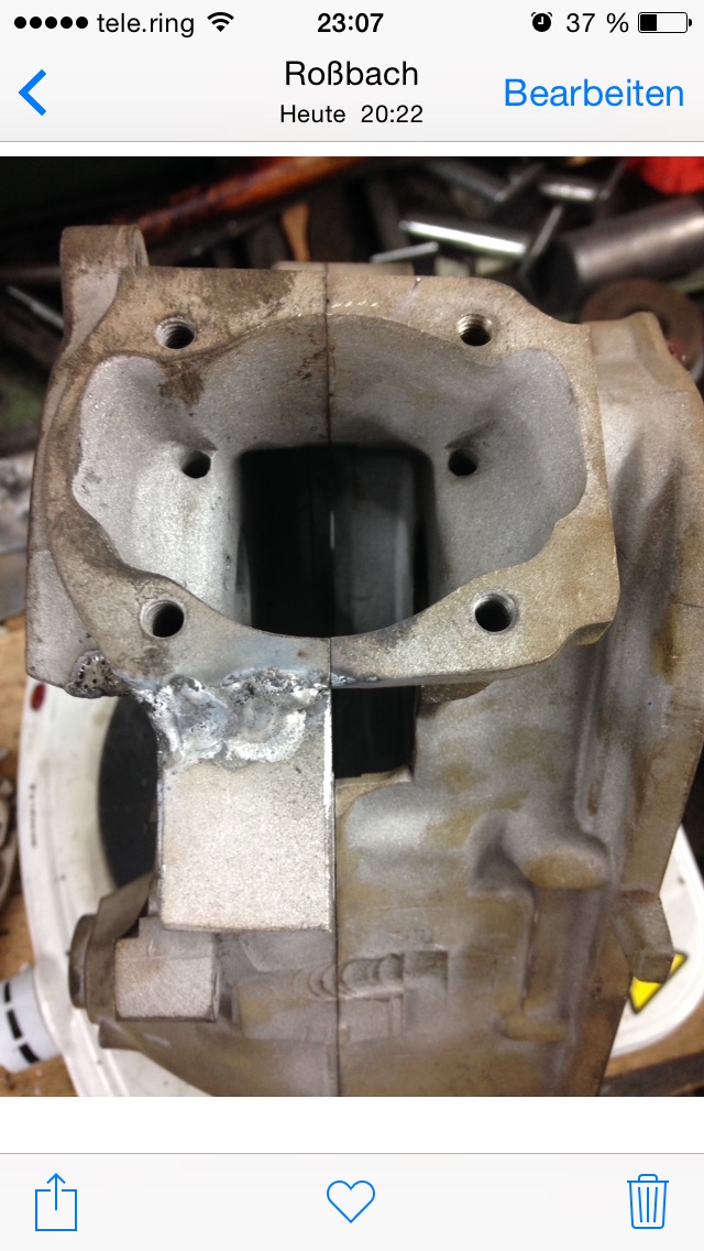

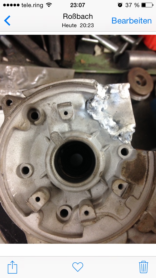

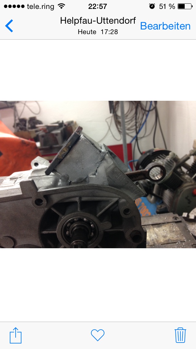

      Zum schweißen bin ich noch nicht gekommen, aber es wird ^^ was meint ihr?
      Hab jetzt statt der sx65 Membran eine sx50 Membran hergenommen, da diese einfach besser mit der ganzen Geometrie harmoniert und ja, hoffentlich geht das so, wie ich es mir vorstelle :D ist schon ein Stück kleiner als die andere. Und so nen 21er Polini CP werd ich mir auch besorgen... @Lude-Zuhaelter
      MfG Georg
      PS: und keine Angst- das Knetmetall ist nur zum anpassen der Bleche da, das wird alles geschweißt ^^
      Edite sagt, der CP mit knappen 100 Eiern ist zu teuer, ich sollte den 24er VHST vorher noch probieren ^^

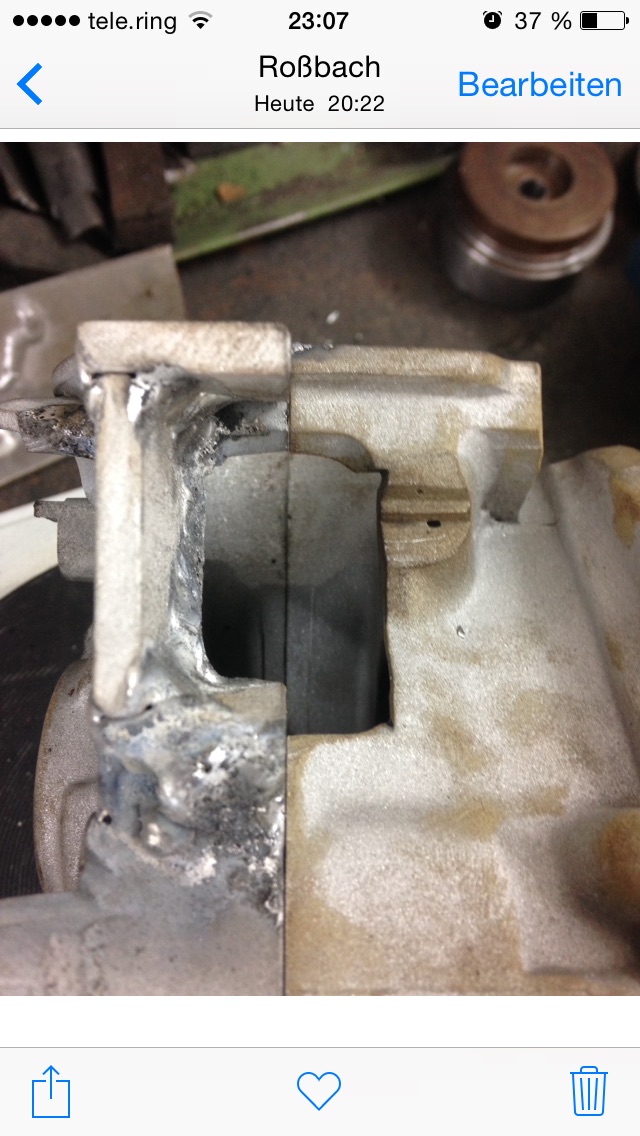

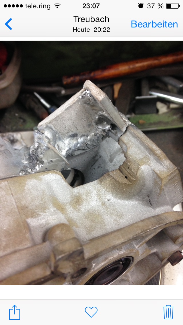

      So die erste Seite vom Gehäuse ist geschweißt. Freitag und Samstag bin ich mit der Feuerwehr auf nem Bewerb... Sprich dieses Wochenende geht wieder nix. Möchte aber Anfang nächster Woche das Ding fertig schweißen, dann planfräsen, sandstrahlen, innen mit 2K Alu ausgießen und fräsen und dann hoffentlich fahren :D

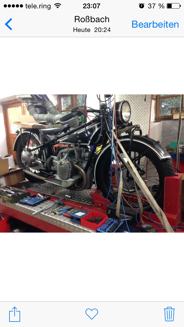

      Und mit der R62 sind wir am Prufstand gefahren vorhin...14,9 PS Radleistung und 17,9 PS Motorleistung mit 750ccm Seitengesteuert von den 20er Jahren ;)

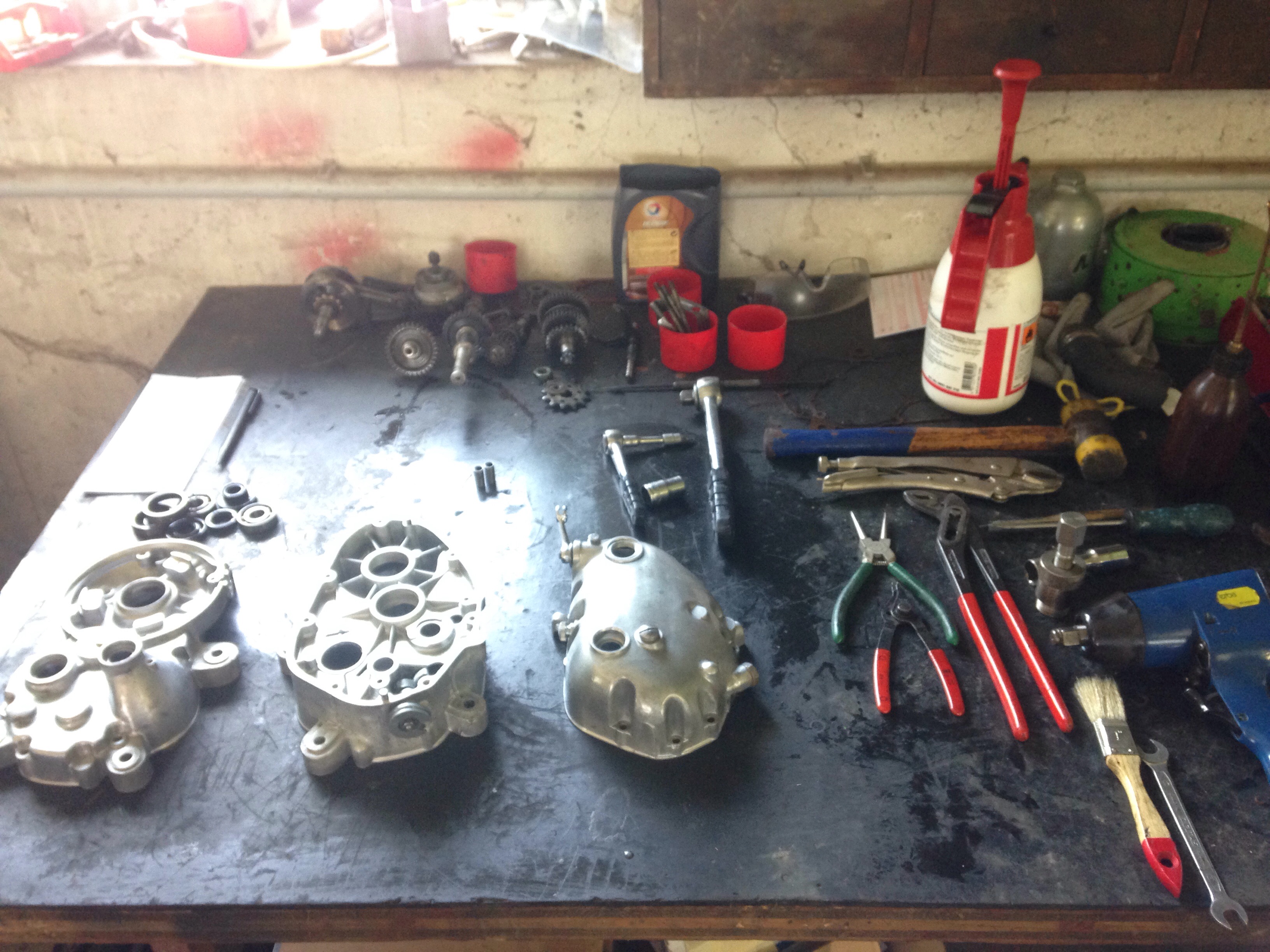

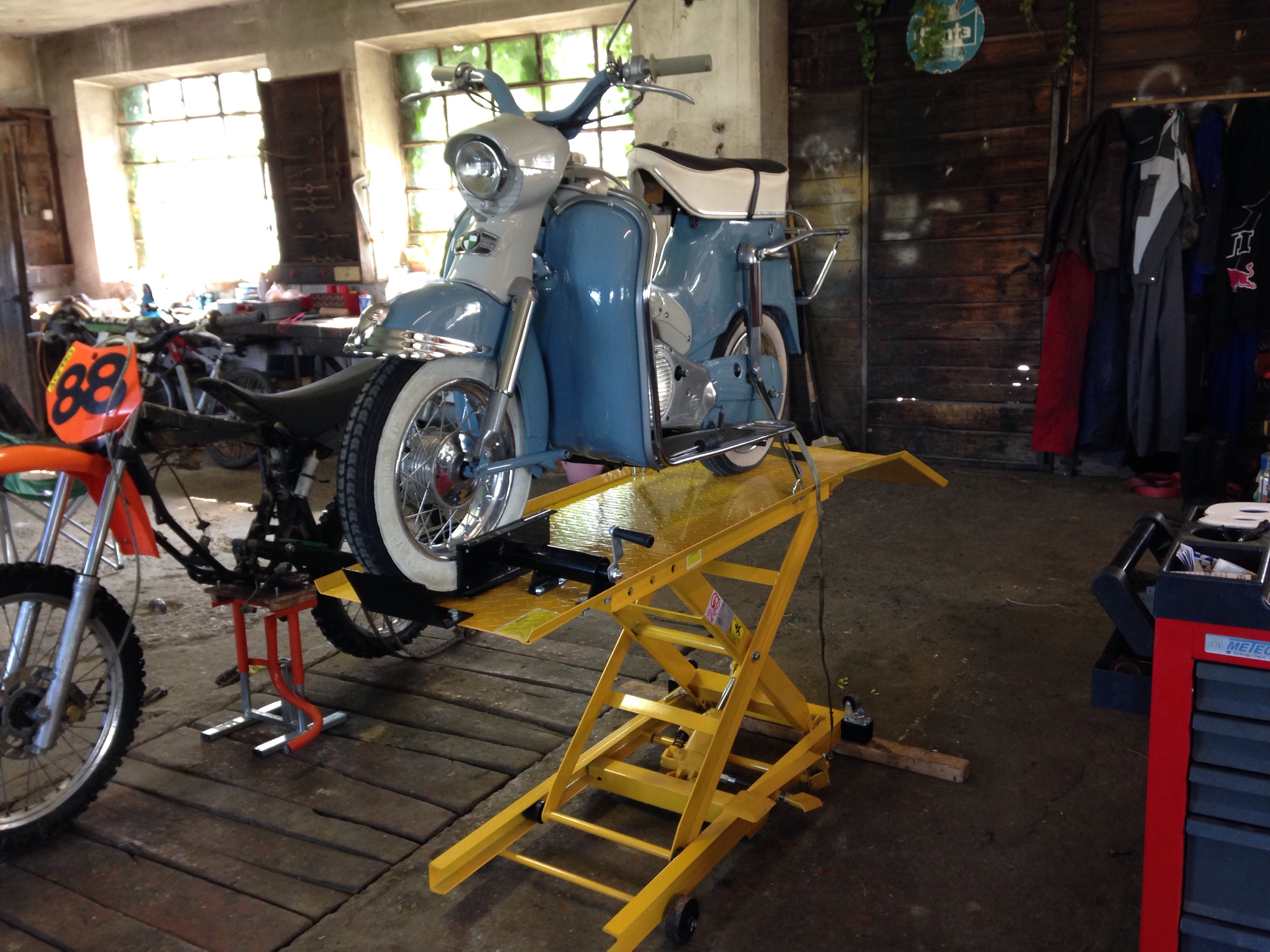

      Hab mir jetzt ne Hebebühne zugelegt :D nie wieder ohne so nem Teil ^^
      und bei der DS auf der Bühne mach ich grad den Motor neu...

      Nein, läuft noch garnicht- da(schlechte Nachricht) mein eigentlicher Schweisser kurzfristig ins Krankenhaus deponiert wurde, aber ich noch einen anderen Spezl hab, der das zum Glück für mich macht.

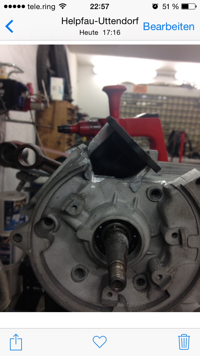

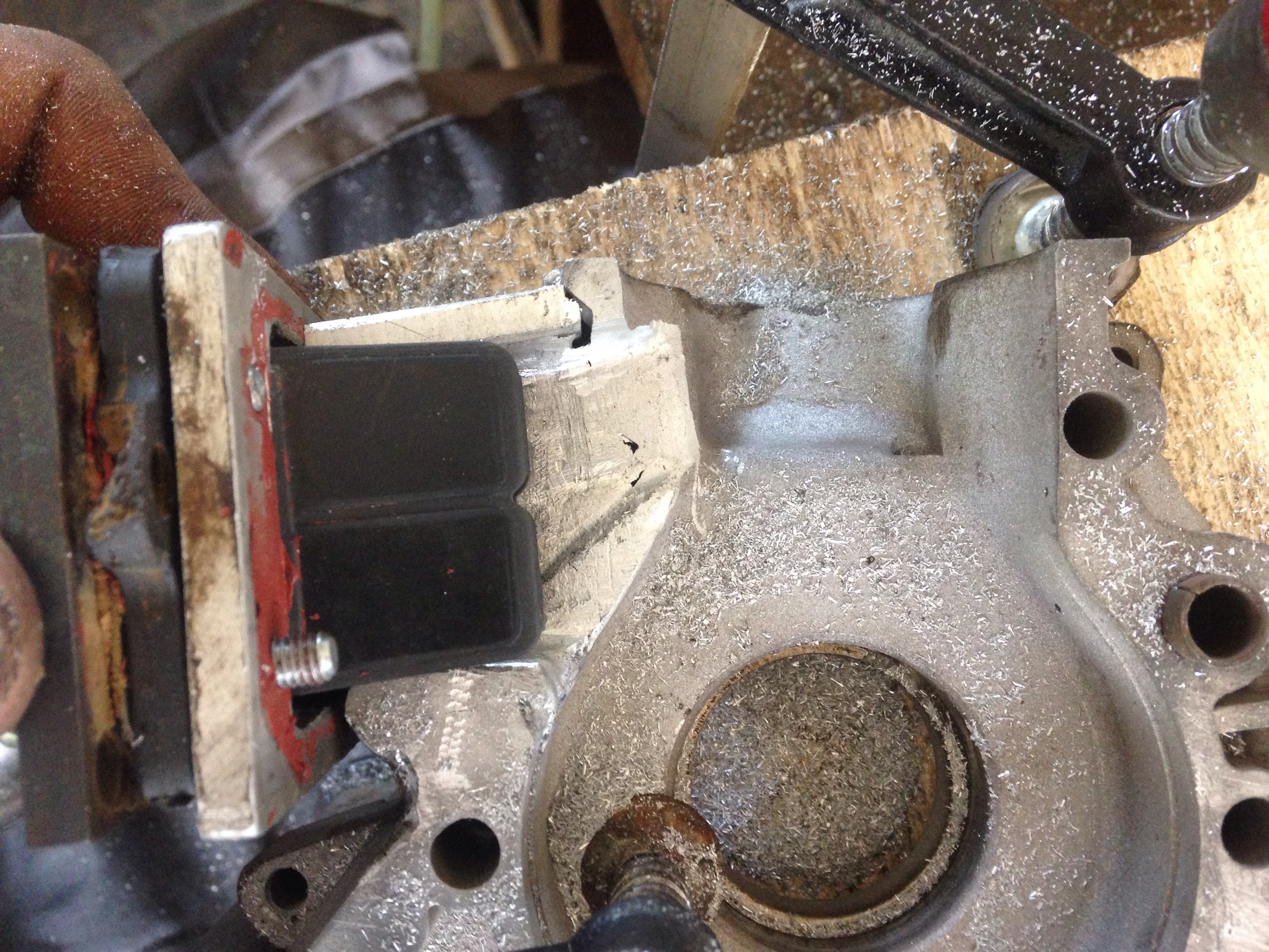

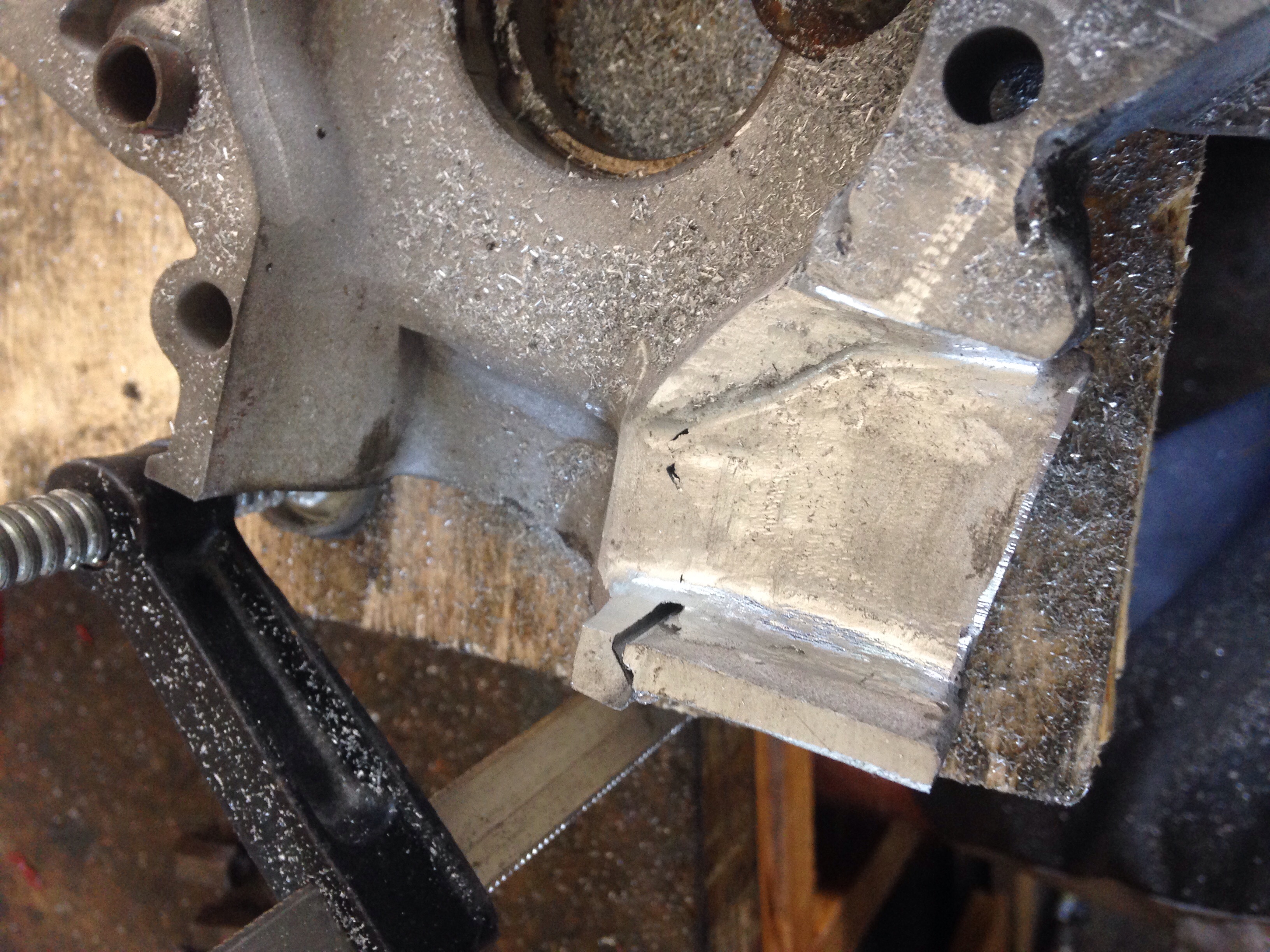

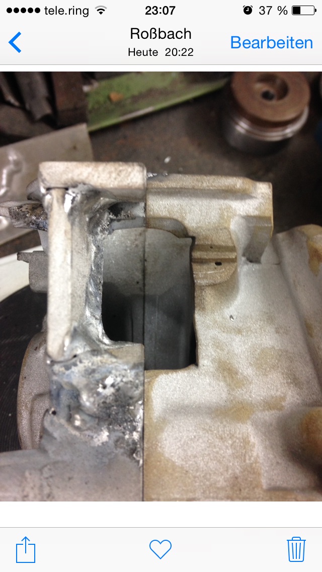

      Ja passt schon Lude :D bei mir in der Werkstatt sind auch so gut wie keine Touristen, hab in Ruhe die eine Hälfte mal grob gefräst... Muss dann noch alles ausfüllen mit 2K Kaltmetall damit alles dicht ist und ja, die andere Hälfte gehört noch geschweißt ^^
      edit: Den Kasten Kürze ich noch, damit die Membran noch weiter rein kommt ;)

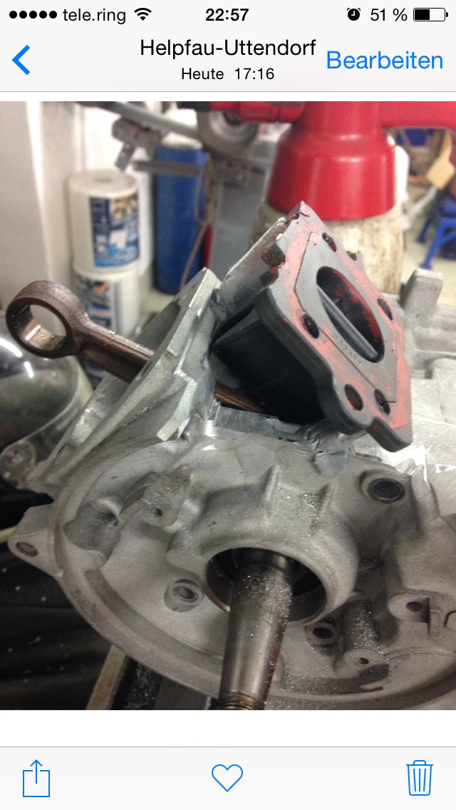

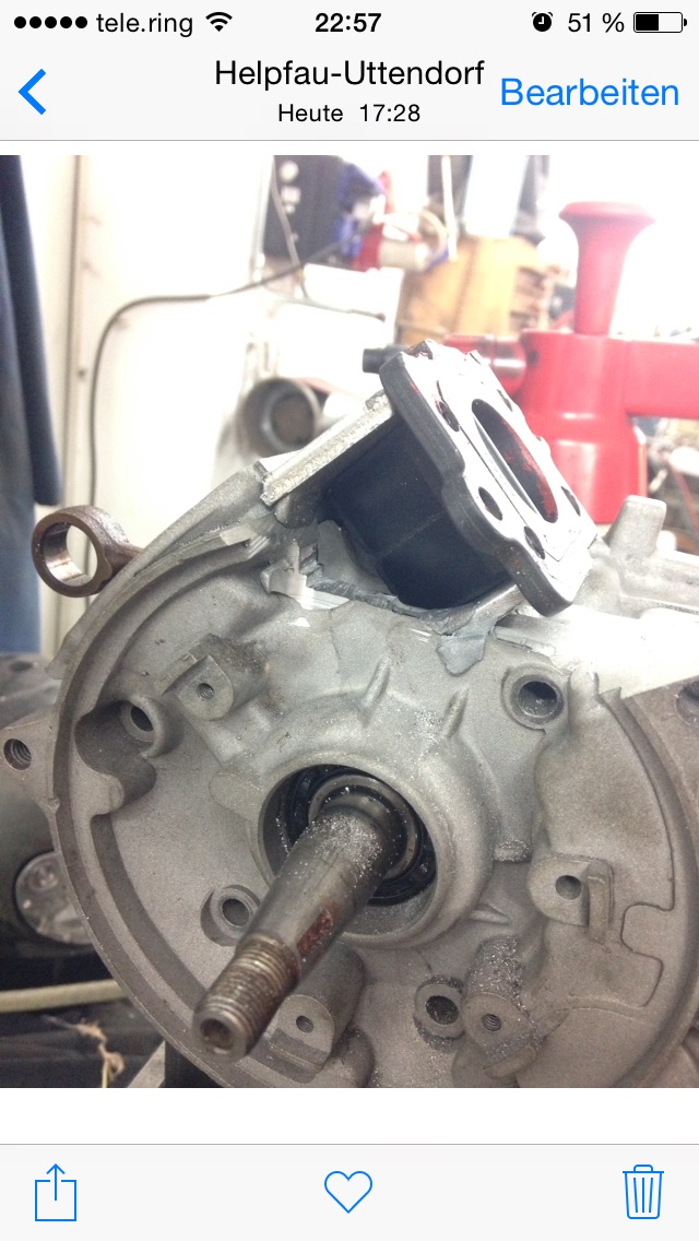

      Hab durch die Membrane mit 8bar Druckluft geblasen und dann gemessen, wie weit sie aufmachen, auf jeder Seite 5mm dazu gegeben und den Kasten so gebaut...also ja, die öffnen sauber und stehen nirgends an.
      So knapp ist's deshalb, weil ich so wenig wie möglich Totvolumen haben möchte, wegen der Vorverdichtug ;)
