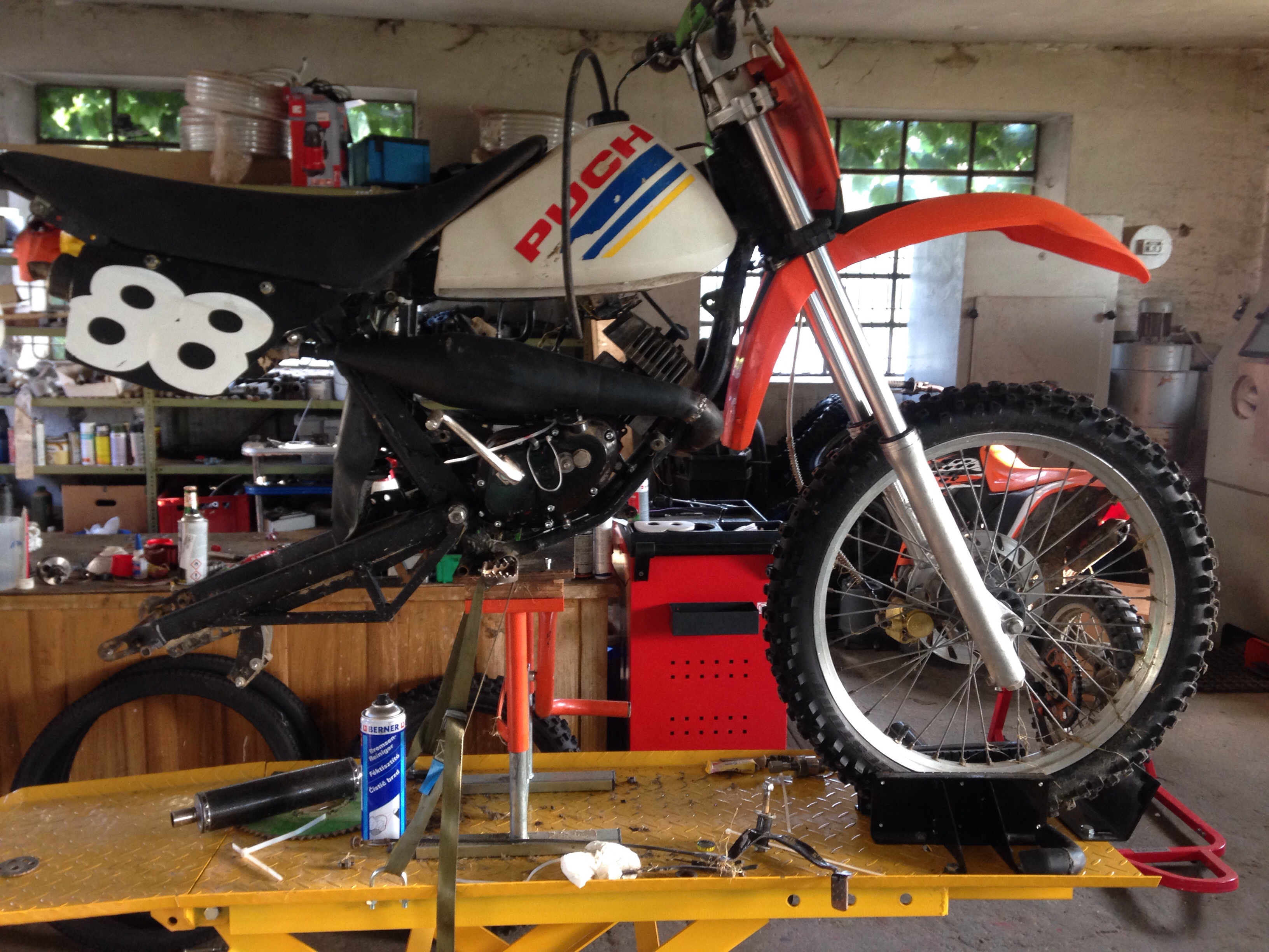

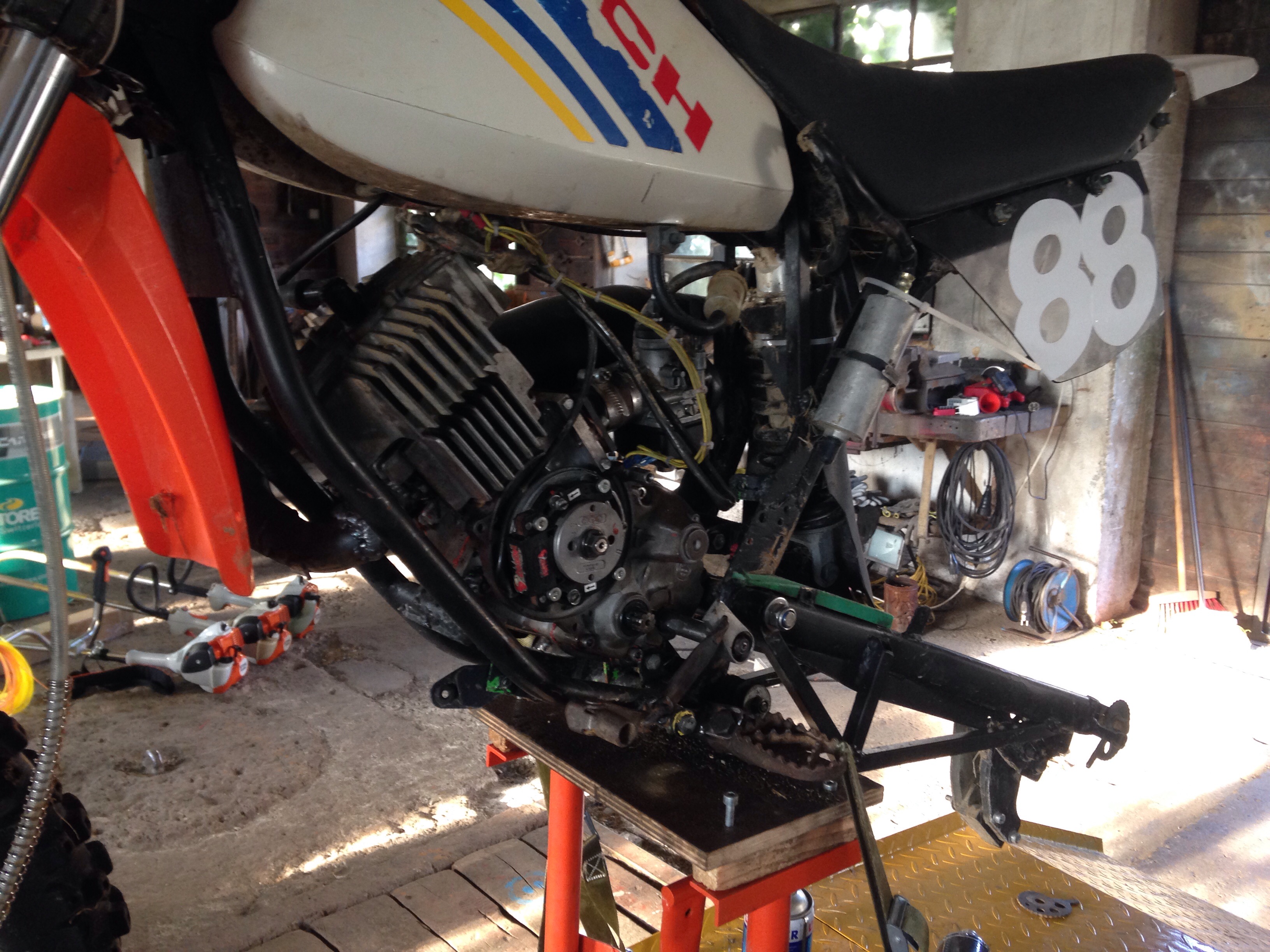

      So heute mal das Rennmoped auf die Bühne gestellt, und die Auspuffanlagen ein wenig probiert. Also meinen Prorace 2 kann ich ranstecken und muss nur nen neuen ESD dran machen, der c16 von vorher geht auch mit Flansch umschweissen- da der Athena nen geraden hat und der Supermaxi schräg war, und die R1200 Anlage passt auch fast Plug&Play dran. Wenn von denen keiner passt, hab ich noch nen Yasuni c30, der etwas mehr Arbeit zum anpassen ist, aber auch mehr als machbar ist :D

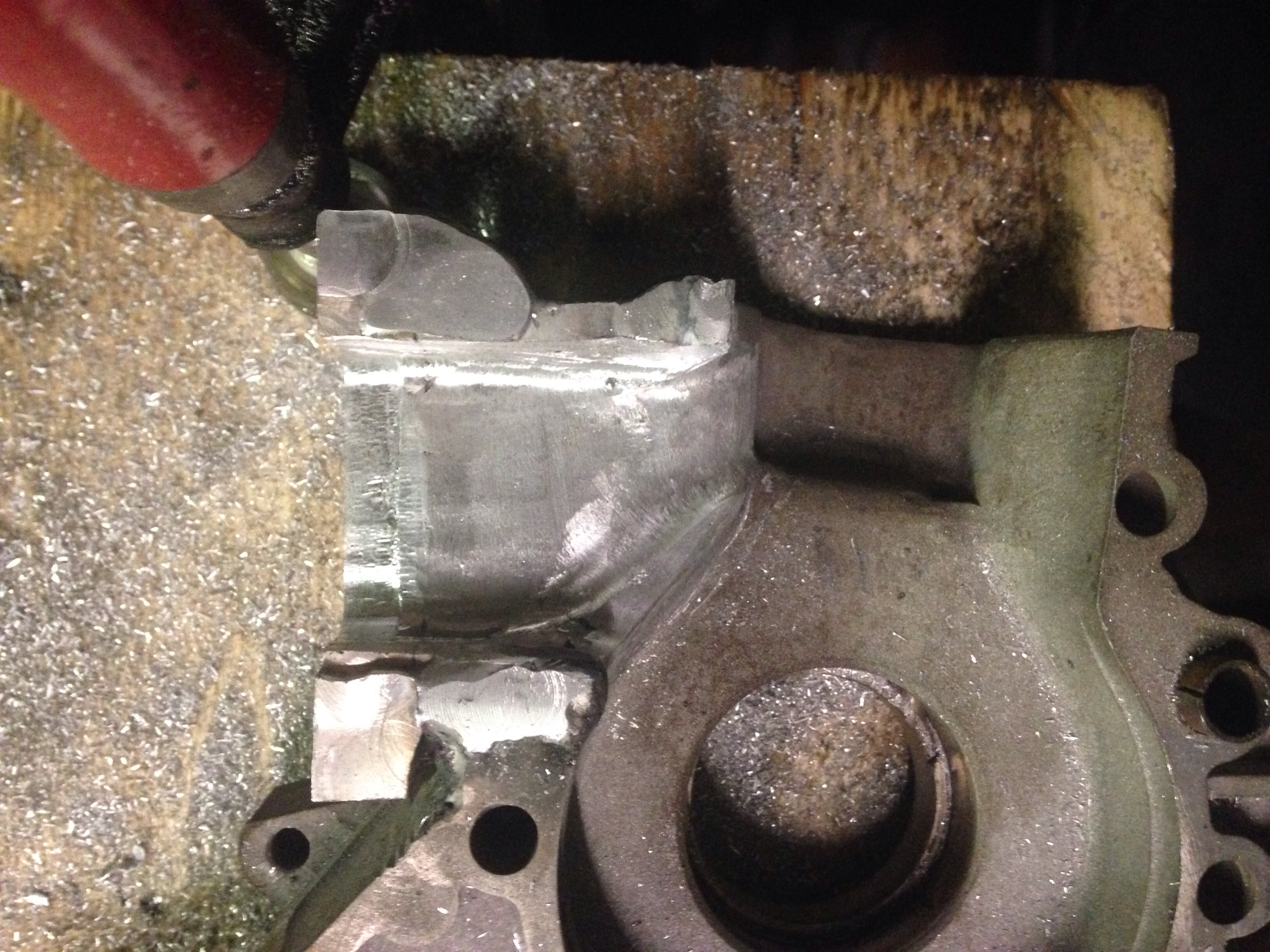

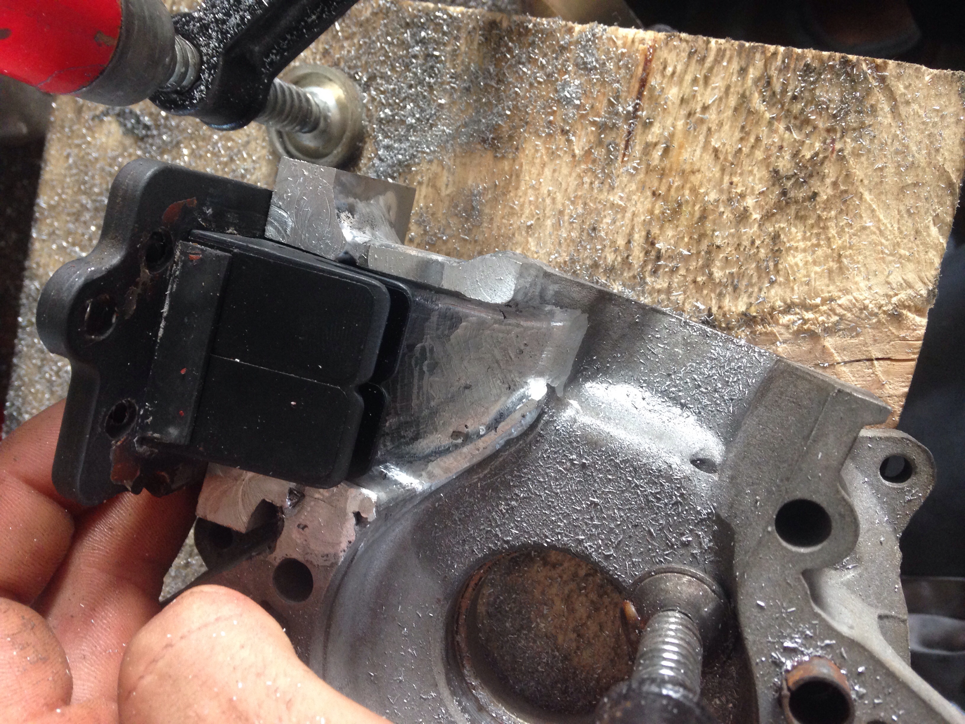

      Gehäuse ist fast fertig geschweißt, fräse jetzt mal alles halbwegs Plan, um dann die andere Platte passgenau anschweißen zu können ^^ dann noch planschleifen und abdichten, zusammenbauen und fertig... So wäre der Plan :D
      Weils 8 Platten sind, die da drauf geschweißt sind und man das nicht einfach so dicht geschweißt bekommt ^^
      ne muss was sein, dass ohne punktueller Hitzezufuhr geht. Loctite Hysol oder wie das heißt wird's wieder...

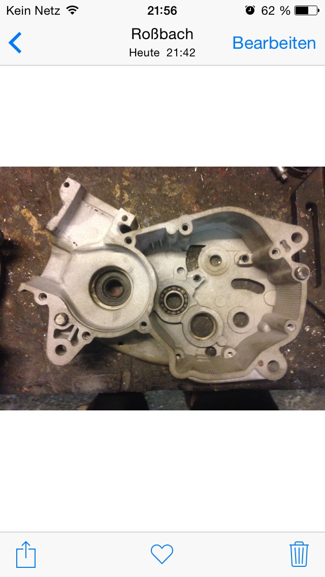

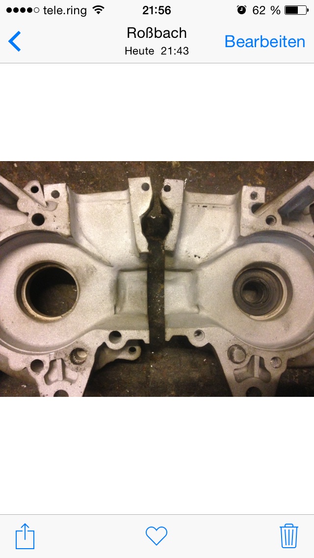

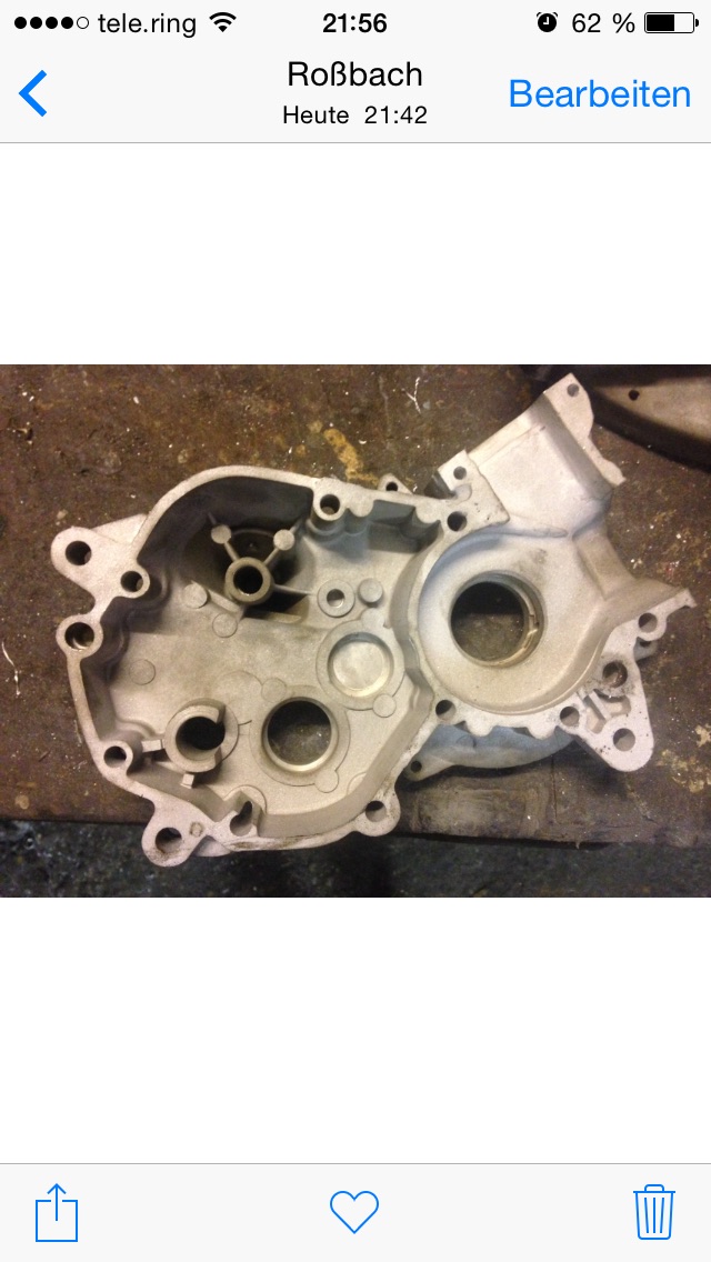

      Gehäuse ist fertig geschweißt, und eine Seite fast fertig gefräst... Nur noch Feinarbeit und Sandstrahlen. Die Sirene hat mich um halb 9 vom fräsen abgehalten ^^
      ja morgen fahr ich planschleifen, die anderen dichtflächen mach ich dann selbst...
      mal schauen, was das wird :D

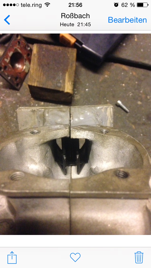

      Das letzte Bild ist der letzte Stand, die ausnehmung vergaserseitig ist für die Anschläge der Membranplättchen, da der Kasten ziemlich eng gebaut ist.

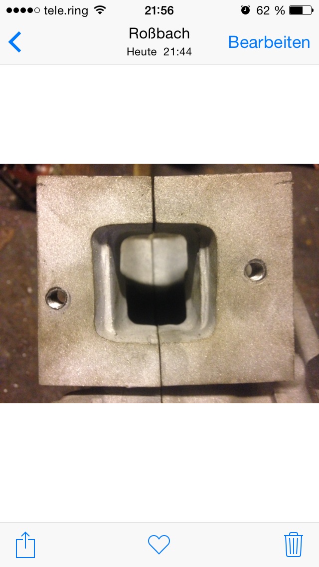

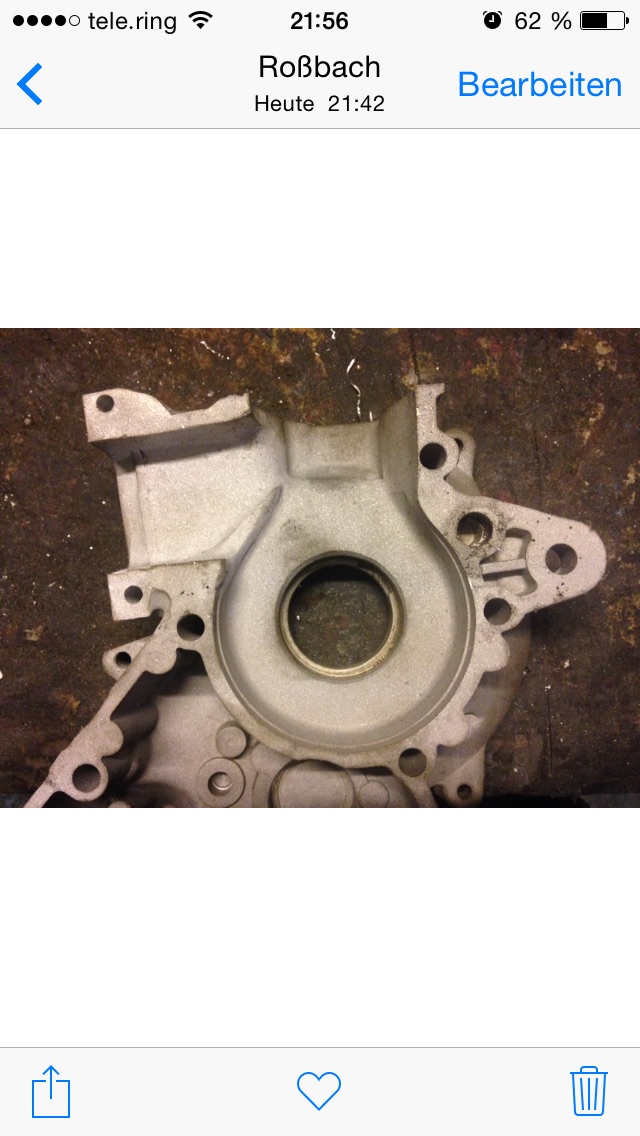

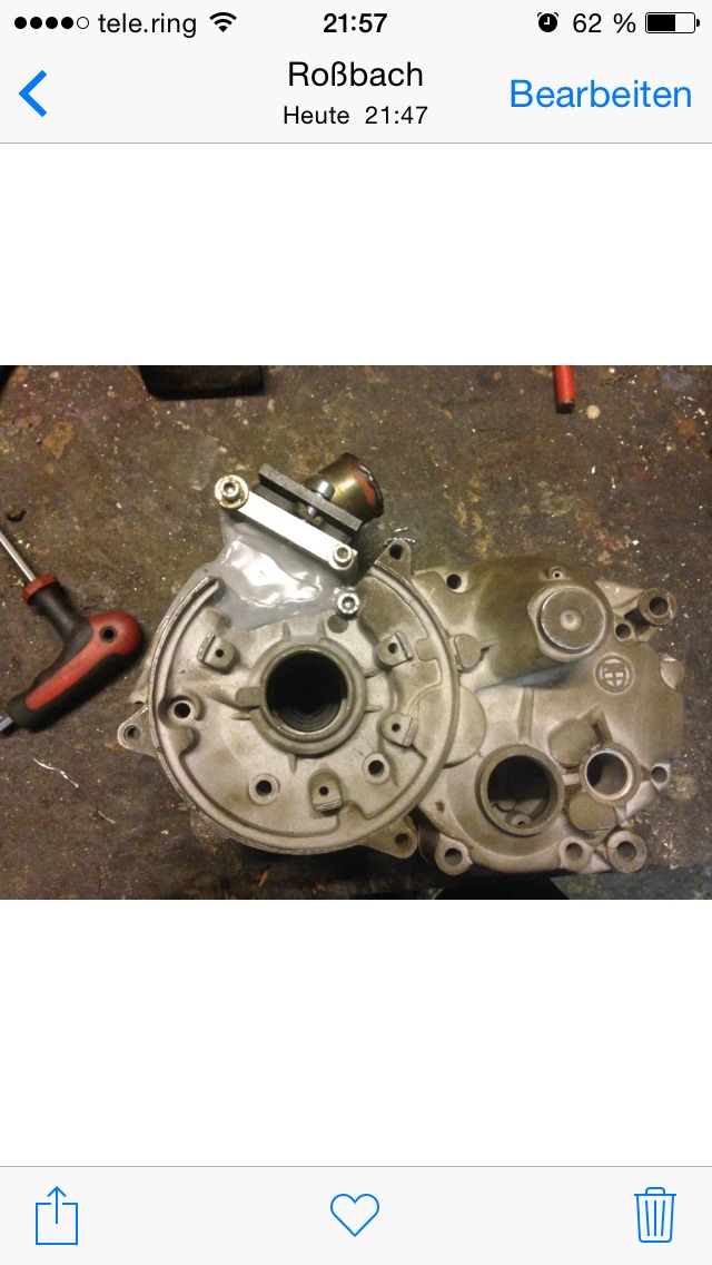

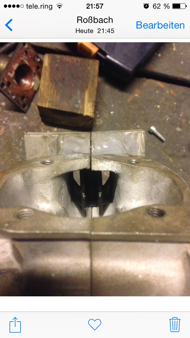

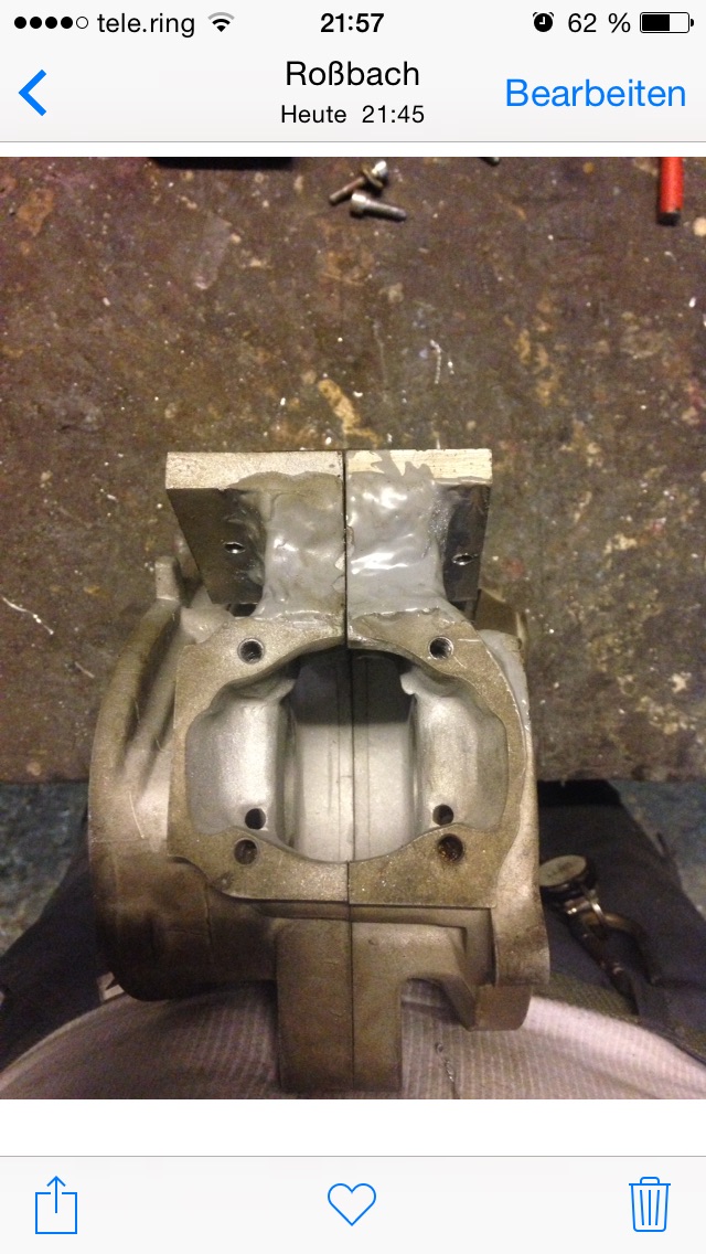

      Gestern Plan geschliffen, heute fertig gefräst. Und hab außen alles mit Kaltmetall zugemacht, morgen werd ich die anderen zwei Flächen noch planen und dann geht's ans abdrücken :D gefällt mir schon ganz gut, und was sagt ihr so?

      naja- lieber bröckelt es mir außen ab, als im Motor drin... Am anderen Motor hatte ich einfach Karosseriekleber drauf, hat perfekt gedichtet und gehalten, nur war's nicht so schön. Das ist jetzt schöner und hält/dichtet hoffentlich auch...E50 hat auch weit höhere Gehäusetemperaturen wie die 4gg Motoren...aber danke für die Vorwarnung :D werd die Karosseriedichtmasse zum Rennen mitnehmen, die ist gleich mal drauf geschmiert, wenn's wirklich ist ^^
      Sieht vom Flow sehr gut aus- deinen Kleber von innen dünn an die Stellen schmieren- sollte halten.

      ich traue mich nicht, innen zu verkleben... Wenn's so dicht ist, wird's so bleiben.

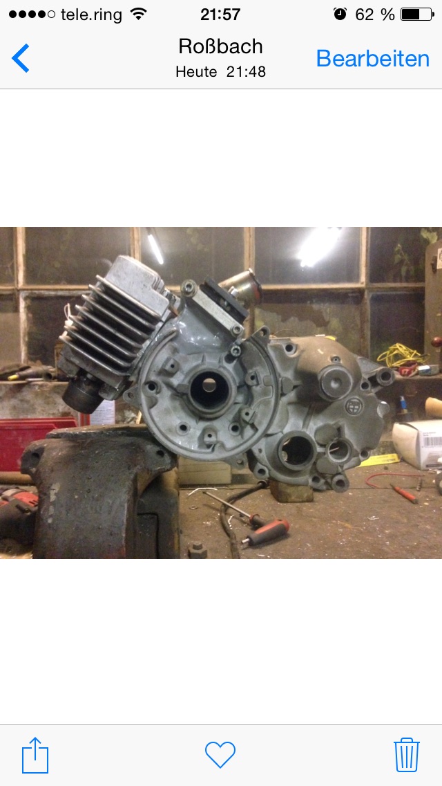

      auf jeden Fall ist der Motor schon beisammen, einmal abgedruckt- war auf Anhieb dicht, dann alles ausdistanziert und abgedichtet und zusammengebaut. Ein Lager fehlt noch, dann kann ich morgen kupplungsseitog auch noch alles zusammen bauen und wahrscheinlich schon mal starten...
      hab die Zeiten noch gemessen... 185/132 mit 27 Grad VA.
      MfG Georg

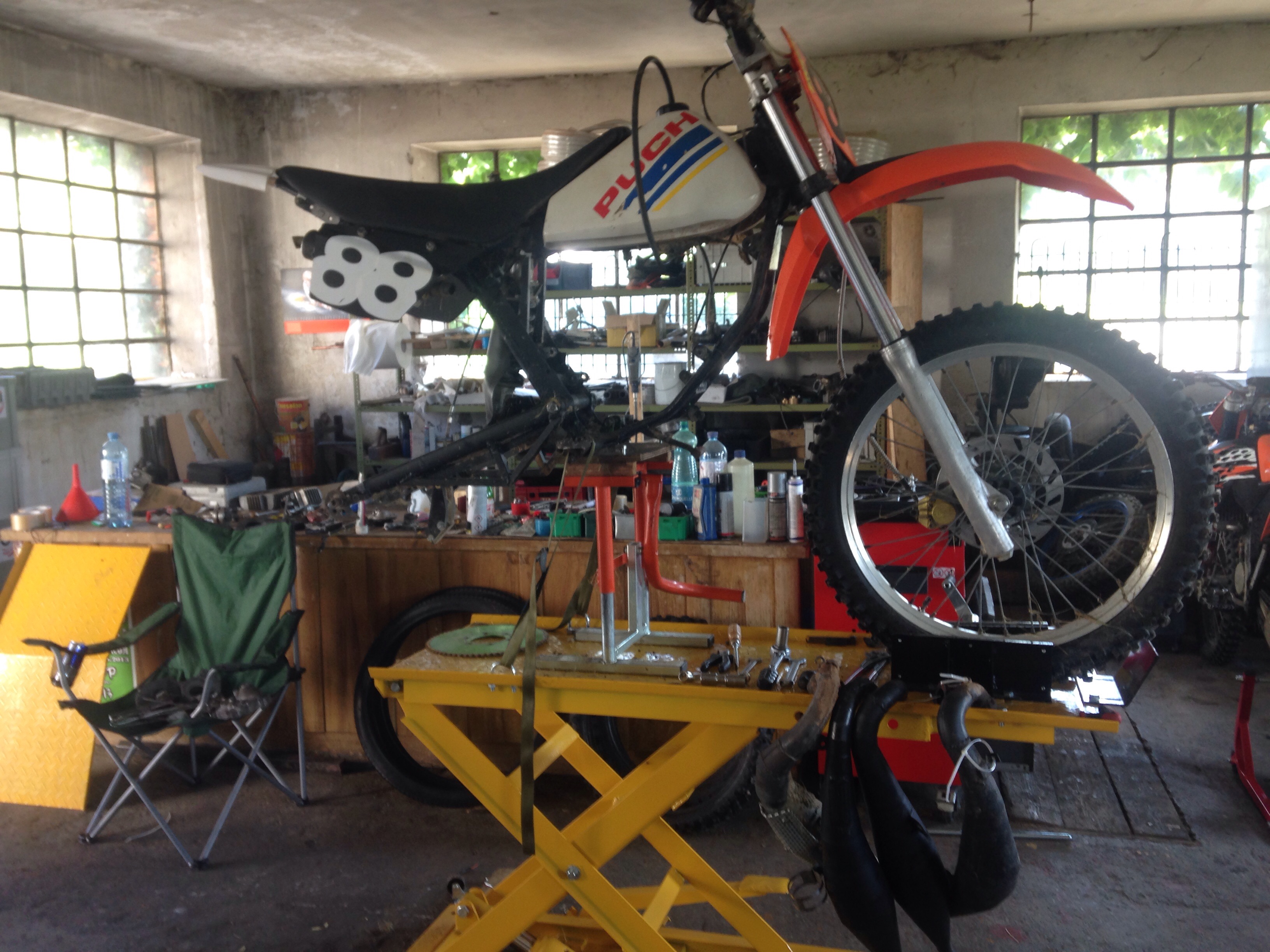

      Motor läuft ganz gut, R1200 hab ich auch schon angepasst, hat halt nur 70cm und 55-55cm bis Anfang gegenkonus...mal schauen wie das so läuft ^^
