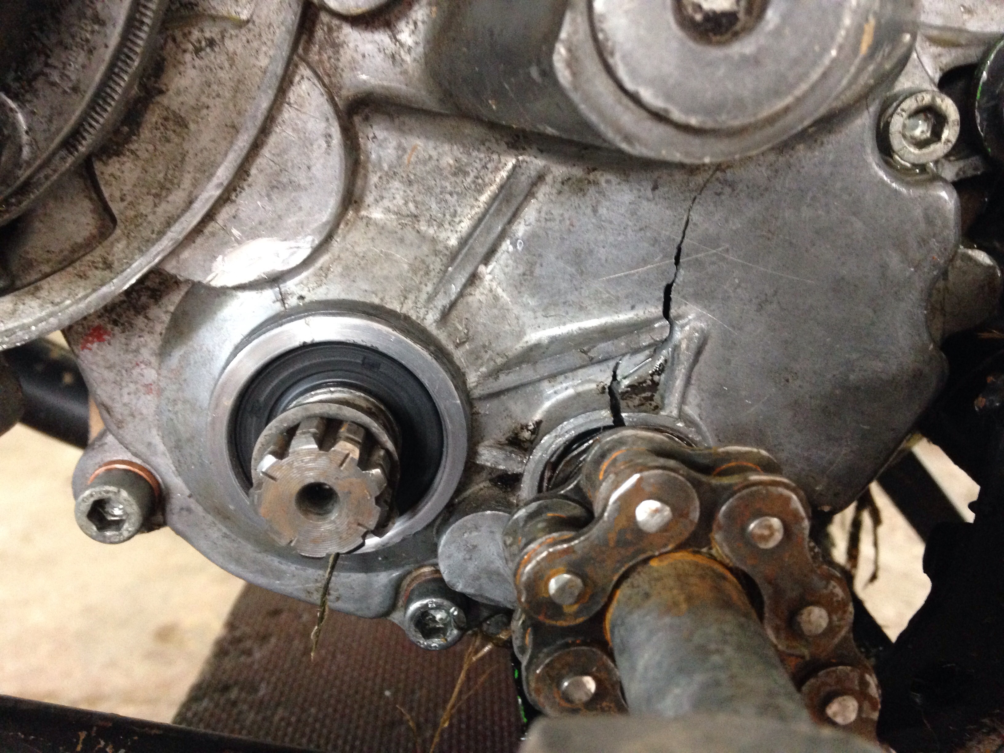

Also wir erreichten den 3ten Platz in Hofing, unsere Probleme entstanden mit den Drecks Ritzeln und der Kette. Mir hat's 3 Ritzel zerfetzt, und 10 min vor Schluss noch eines und da hat's mir die Kette so ein gezogen, dass es Schalt- und Ritzelwelle so auseinander gedrückt hat, dass das Gehäuse gerissen ist. Naja jetzt baue ich schnell nen neuen GME mit dem Athena vom

zum Thema Ritzel: lass mich raten Georg? Sind's die 3€ Dinger vom Puchshop oder sonst wo?
Dann kein Wunder, von denen hab ich auch schon etliche auf dem Gewissen
Schmied Schos schrieb:
Ja, das sind die. Gibt ja nix anderes
Original Puch -> Altbestand, ich glaub RBO hat die noch.

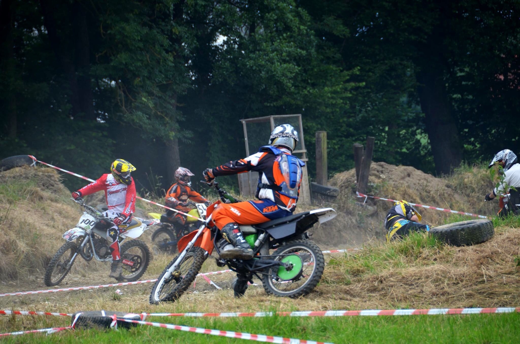

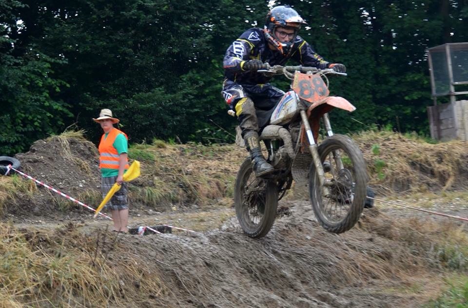

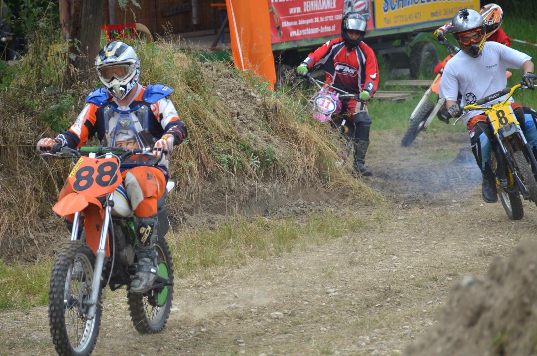

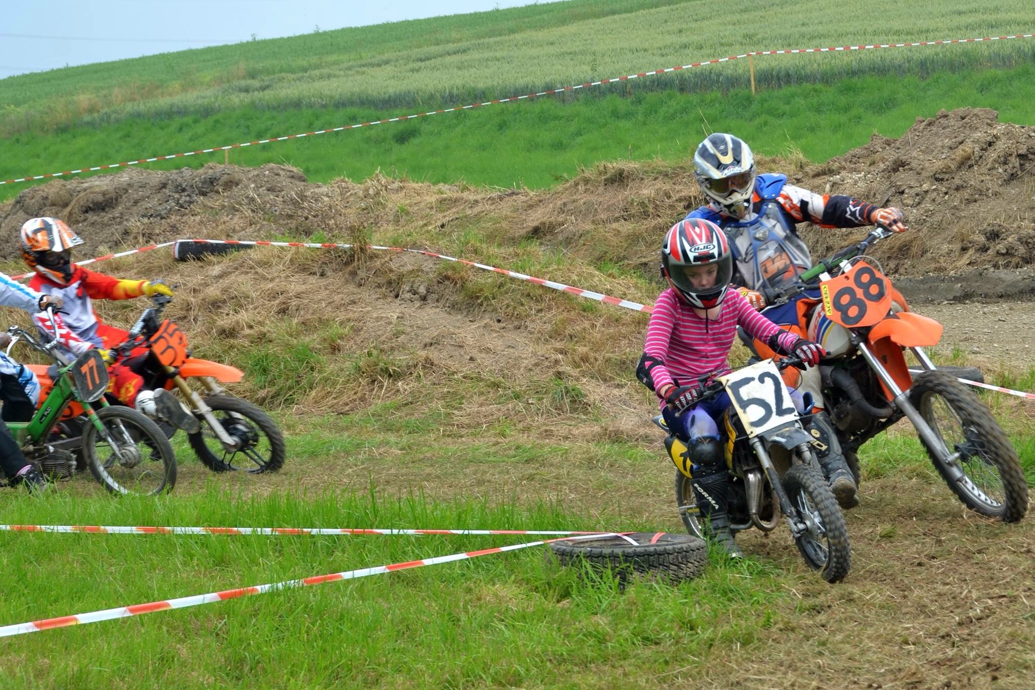

So hier noch ein paar Fotos vom Rennen

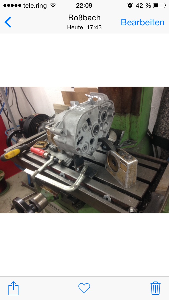

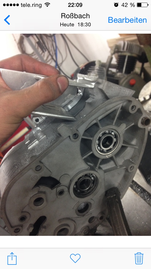

und noch was zum neuen Motor: Membran wird um 90* gedreht, damit ich die Zungen zwischen den Stehbolzen stehen lassen kann, und den Membrankasten baue ich mir selbst aus 5mm Alublech. Gehäuse fräse ich die Tage ab und dann geht's direkt ans schweißen und anpassen. Ansaugstutzen und Membrane baue ich auch zum Teil selbst, damit das auch ein Teil wird und ich wenig Totvolumen habe... Kurbelwelle wird ebenfalls geschlossen und ja
mal schauen Fotos folgen
MfG GeorgDas Leben ist zu kurz, um 4 Takte auf einen Zündfunken warten zu müssen!! -
Keine Ahnung wie der sie hatte? Aber so kann ich halt weiter nach vorne damit und hab auch die Probleme mit dem schmalen Stehbolzenabstand nicht, da die Plättchen nicht über 30mm Breite aufmachen, wenn man mit Druckluft durchbläst. Also brauch ich meinen Einlass nicht breiter wie 30-35mm machen und das passt dann genau da durch
