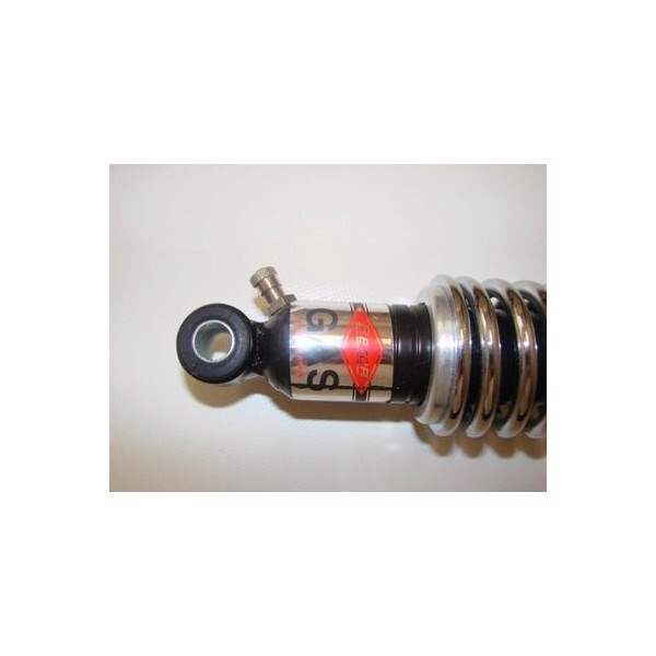

      Edit: Wenn die MX von Betor viel zu hart sind, kann ich ja theoretisch zu den Trial Gas greifen oder? Was sagt ihr? Weiss gar nicht, was ich nehmen soll...würde natürlich auch zu gebrauchten greifen, aber auf ebay Kleinanzeigen und co ist auch nicht das wahre drin für ca 150€....

      Hm, und was ist wenn ich die Trial Gas nehme? Meine Aufnahmen sind ja nicht sehr weit weg von der Achse der Felge, sprich da wirkt nicht so viel Kraft und ich brauche "weiche" Dämpfer.
      Ich werde Betor mal anschreiben und fragen, ob die mir die Trial Gas mit den 5,5 und 6mm Federn schicken können, dass ich die Dämpfer evt. mal ausprobieren kann.

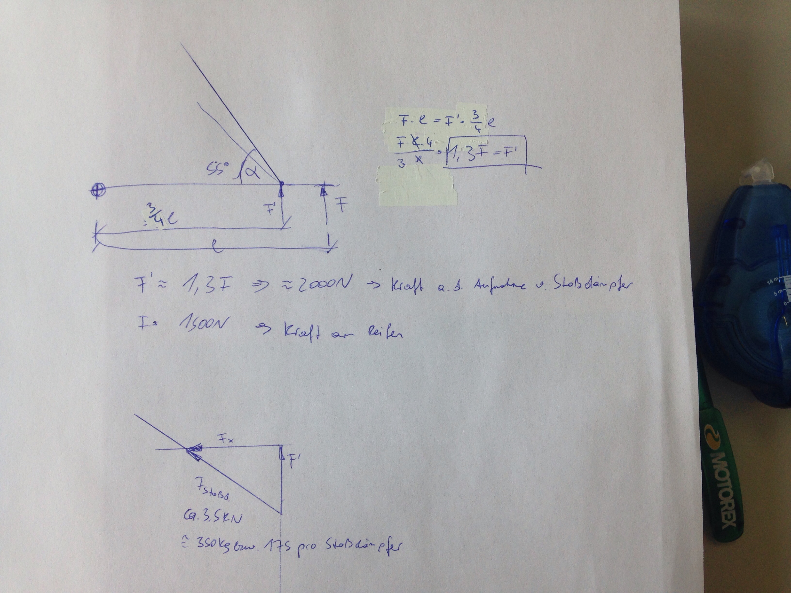

      Wenn du mir mal genau erklärst was du vor hast kann ich dir das durchrechnen. du brauchst die Kraft welche auf dein Hinterrad wirkt also z.b 100kg*9,81
      dann kann man die federkraft ausrechnen
      Ja die Kraft am Hinterrad hab ich mit 1500N angenommen und die Kraft im Punkt der Aufnahme mit dem Hebelgesetz auf 1,3 mal Kraft am Hinterrad, sprich ca. 2000N und durch den Winkel hab ich dann 3500N auf den Stoßdämpfern(Kräftedreieck)
      Müsste soweit Stimmen oder? Oder sind 1500N am Rad zu viel?

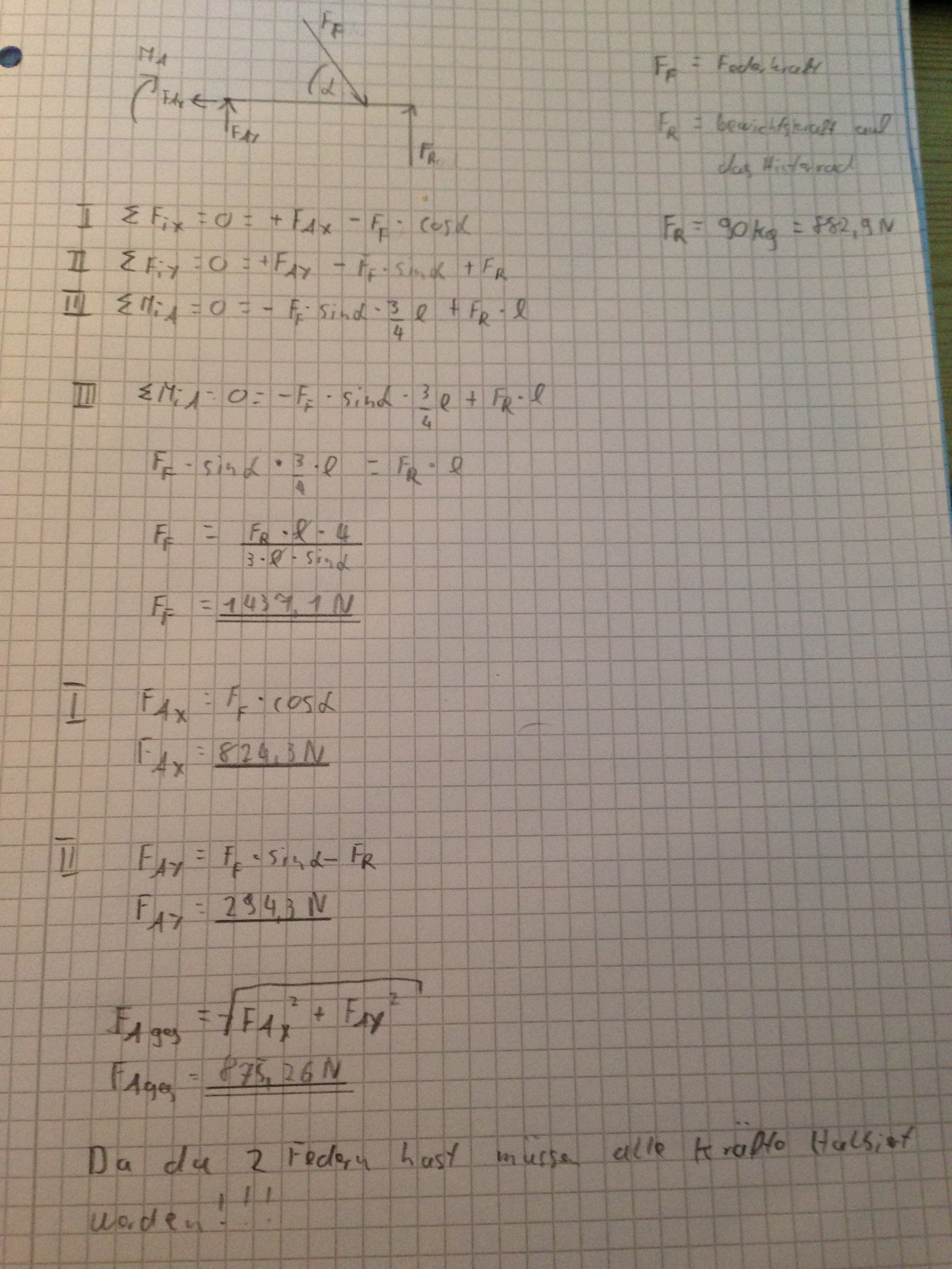

      So ich habs jetzt mal fix Durchgerechnet:
      Die Kraft Ff ist die Stoßdämpferkraft= 1437N
      Allerdings musst du die Kraft noch halbieren da du ja zwei Dämpfer hast. Sprich 718,5 N pro Dämpfer. Darüber kannst du dir jetzt die Stärke deiner Feder berechnen....
      Die Kräfte Fax und Fay sind die Kräfte welche in den Lagerpunkten der Schwinge wirken. Vielleicht auch recht interessant zu wissen.
      Edit: Ich habe angenommen das dein Moped 80Kg wiegt und ein 100kg Fahrer Drauf sitzt. Dadurch ergibt sich ein Gewicht von 90kg fürs Hinterrad ( Das gleiche gewicht gillt natürlich auch fürs Vorderrad)

      Okay danke für die Rechnung-das kann ich alles gut nachvollziehen. Jeder Stoßdämpfer muss 75kg aufnehmen.
      Hat dieser Wert was mit den 40 und 50lbs bei 5,5 und 6mm Federn auf sich? 50lbs sind ja 22,5 kg, hm, Blick da noch nicht ganz durch beim Thema Federn :D
      MfG Georg
      Das Thema ist auch nicht ganz einfach. Das reine Kräfte System zu berechnen ist noch relativ leicht...
      Du hast es richtig erkannt- jeder Dämpfer muss etwa 75kg aufnehmen.
      Als ächste könnte man die Federrate berechnen: F = R * s
      F = Federkraft ( Haben wir ja gerade berechnet)
      s = Federweg ( Der muss bekannt sein, ist eventuell bei deinen Federn angegeben)
      R = Federrate in N/mm
      So wie ich das verstanden habe möchtest du "R" berechnen. Allerdings ist es fraglich ob betor oder welche Firma auch immer die Federrate für ihre Stoßdämpfer angibt...
      Dazu kommt auch noch dass das Kräftesystem nur im statischen zustand gilt.
      Wenn du zum Beispiel Springst wirken Impulskräfte. Kann man sich vorstellen wenn man sich auf eine Wage Stellt: Im statischen zusatnd, also wenn du einfach nur draufstehst zeigt die wage zb 80 Kilo an. Wenn du jetzt aber hochspringst und wieder Drauf landest wirkt eine Impulskraft auf die Wage welche für eine kurzzeitig wesentlich höhere Kraft/Gewicht sorgt.
      Du siehst also das ist alles nicht so einfach zu brechnen....
