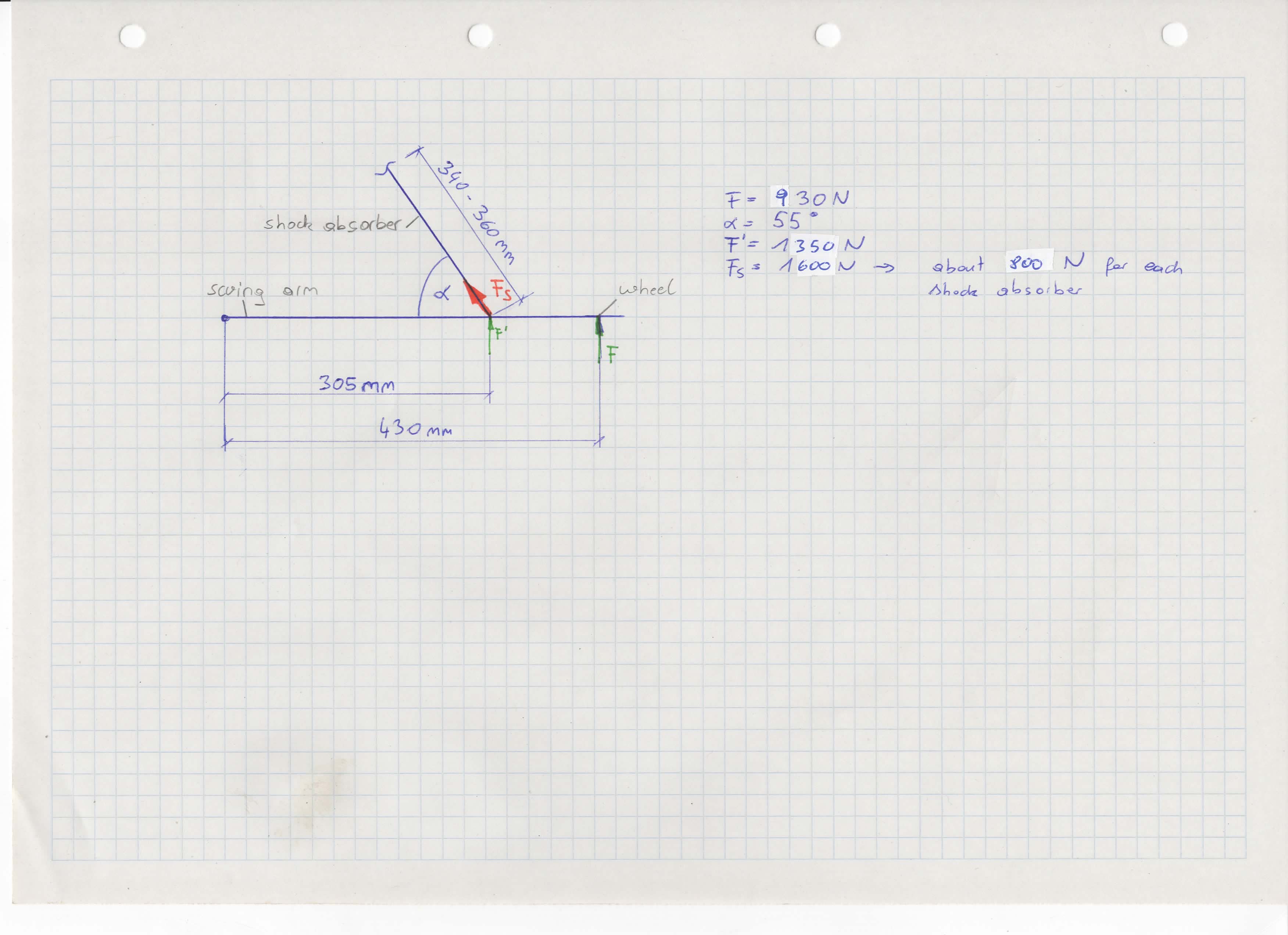

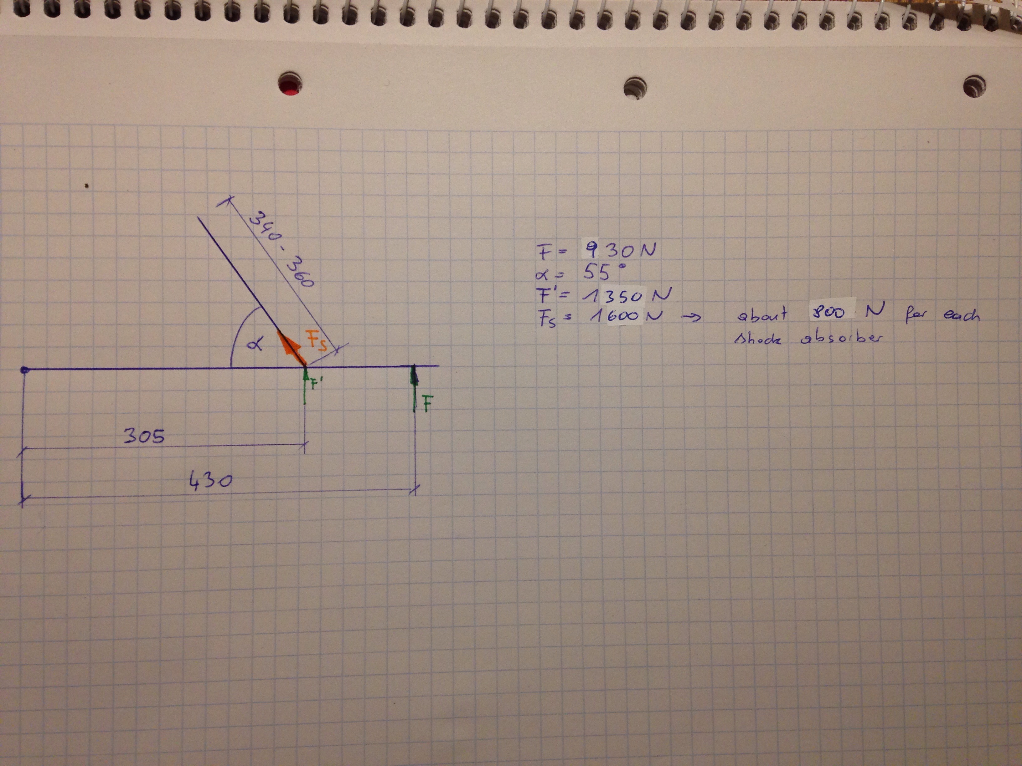

      Die benötigte Federrate steht mit dem belasteten Zustand in Beziehung... also Fahrzeug und Fahrer belasten das Federbein im Stand... wie oben schon gesagt, Personenwaage unters Hinterrad gestellt und auf die Karre geschwungen... dabei die normale Sitzhaltung einnehmen... dann bekommst du deine Radlast in Kilogramm... das dann wie auch oben beschrieben in Newton (N) umrechnen... über die Hebelgesetzte kann man dann die Kraft ausrechnen, die auf das Federbein wirkt... ist nicht ganz leicht, ich weiß... am Ende dann mit der Formel von MadDog die Federrate berechnen... ...und wenn du Glück hast, dann hast du hinterher das passende Federbein im Mofa!... :D ...das sollte dann in etwa 1/3 des gesamten Federwegs einfedern, wenn du still mit dem Hintern auf der Karre sitzt (Fahrtdurchhang)...
      So, das Gewicht am Hinterrad beträgt 85kg, das Gesamtgewicht des Mopeds 82kg, mit mir sind's ca 110kg. Da waren die 1000N nicht mal so weit her geholt!
      Werde den Zettel mal Einscannen und zu Betor schicken, mal schauen was die sagen.
      Danke für eure Hilfe!

      Also ich Steig durch deine Rechnung nicht durch.... Und sie ist garantiert auch nicht richtig^^
      Sag doch nochmal bitte mit was für ner Radlast du jetzt gerechnet hast dann rechne ich dir das nochmal aus^^
      So mit einer Radlast von 930N kommt wie du gesgat hast 1600N Stoßdämpferlast raus also 800 pro Dämpfer.
      Allerdings ist deine Rechnung ziemlich umständlich und ich weiß auch nicht ob die bei Betor deine Zeichnung verstehen...
      Ich würde denen an deiner Stelle einfach die Dämpferkraft nennen und dann sollen die dir einen passenden geben.
      Okay, das wäre mir jetzt peinlich gewesen, wenn ich das nicht hinbekommen hätte :D
      Ich fands nicht umständlich, waren ganze 3 oder 4 Umformungen und dann war ich fertig. Summe Fx, Summe Fy und Summe der Momente war mir zu viel Aufwand :D
      Ich hab ihnen jetzt mal die Zeichnung und ein Foto vom Moped geschickt, mal schauen was dabei raus kommt. Ansonsten sag ich ihnen, wie du sagst, einfach die Dämpferkraft und dann sollte das schon passen. Lassen wir uns überraschen :D
