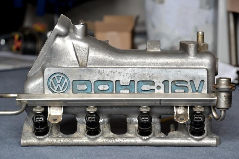

der schweißer meines vertrauens hat zeit gefunden:
geiles teil, hat mich so wie es jetzt da steht 47€ gekostet inkl. einspritzleiste und düseneinsätzen. da wird man bei ebay deeeeeeutlich mehr los.

Schick! Ist das jetzt das originale 16V ansauggeraffel in deutlich gekürzt?
Spielt Schwingrohraufladung beim Turbomotor eigentlich eine Rolle? Die hättest du damit nämlich quasi ausgeschaltet bzw auf ~20.000U/min verschoben
Und wo liegt der Unterschied zu kurzer Brücke mit 45er Weber, da ist der Ansaguweg ja auch gekürzt? Würde mich mal interessieren, diese Schwingrohraufladung.Alle haben gesagt, dass es nicht geht..... Dann kam einer, der hat das nicht gewusst, und der hat es dann gemacht...... -
genau, das war so eine brücke vorher:
nur halt ohne schwuchtel-blingbling
was die schwinggjiprohrdingsladung betrifft: ganz ehrlich, keine ahnung. aber turbomotoren haben ja allesamt in der regel sehr kurze ansaugbrücken, darum habe ich meine einfach genauso gebaut. das heißt; durchgesägt, sägeflächen plangefräst, zusammenschweißenlassen.

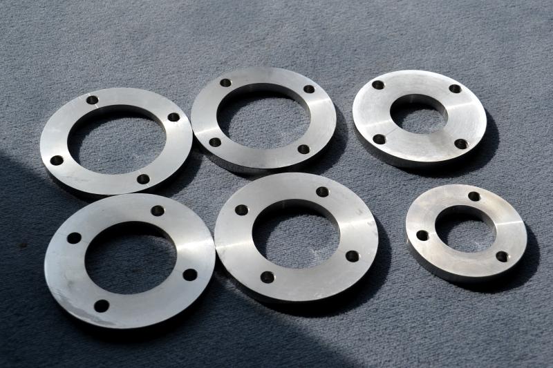

heute hab ich mir bevor der meister in die firma kam schnell flansche gedreht, 4 fürn kat, einer fürn turbo, einer fürs wastegate.

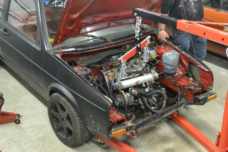

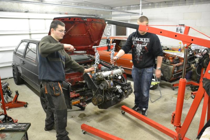

heute nachmittag wird meine karre dann zu meinem arbeitskollegen gebracht. dort bauen wir meinen motor aus dem spenderauto aus und hängen ihn dann bei mir rein.
dann macht er mir schnell die elektrik und ab dann bin ich eine woche auf mich gestellt mit ausbaubau und und und.
