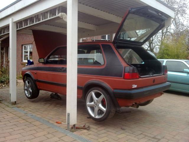

noch 2 wochenenden und der umbau beginnt.

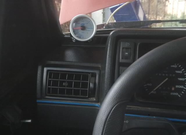

ich werde dieses wochenende schon alles soweit vorbereiten (von schaltgestänge auf seilzugschaltung umbauen (habe ich heute schon erledigt), neue pedalierie samt hautptbremszylinder einbauen, ladedruckanzeige einbauen(auch schon erledigt).

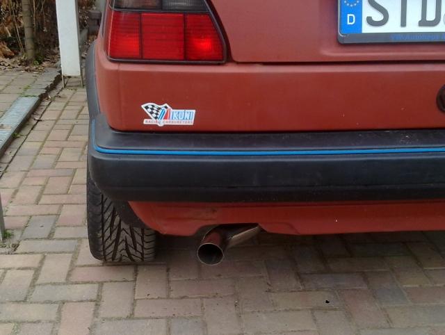

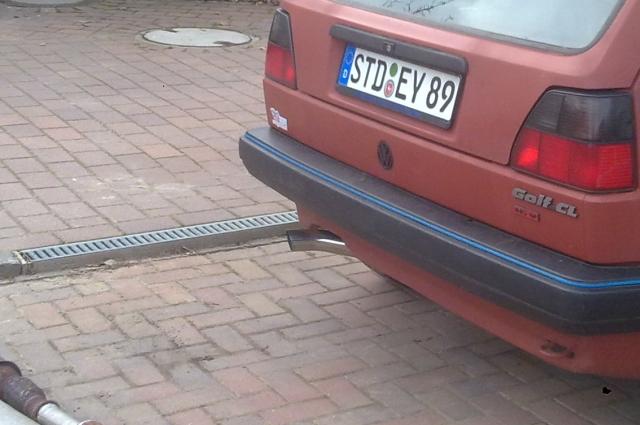

und n' neuen endschalldämpfer habe ich auch schon, der rest vom auspuff wird komplett eigenbau. bin da zur zeit in der firma schon am flansche bauen.

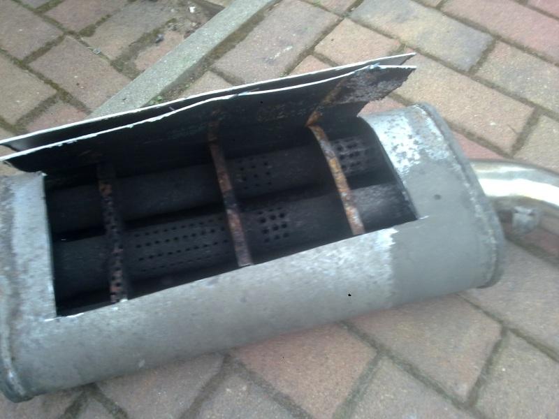

Das nimmt dir in diversen Frequenzen den Krach weg. Wenn das ding von den Querschnitten groß genug ist lass den bloß so. Kostet zwar n bissle Leistung aber bringt Lautstärketechnisch (wenn gut ausgelegt) ne menge.
Ich würd für mein Leistungs-Gewissen wohl die Löcher aufbohren das du Flächenmäßig n bischen über dem Querschnitts des Rohres bist was da dran geht.
Absorbtionsschalldämpfer bin ihc mir nicht einig ob der so wirklich wartungsfrei ist, falls du das jetzt umbauen willst. Da kannst du beim Stopfen auch gut was falsch machen. Falls du das trotzdem machen willst: SilentSportdämmwatte und auf deren Homepage mal gucken. Da gibts ne Rechnung zum grob überschlagen wieviel du brauchst (zu dicht gestopft ist auch scheiße) -
Warum? Gibts keine Reflexionsschalldämpfer in der Größe?Karsten schrieb:
aber ich brauche absorbationskram, da führt kein weg drum herum...
