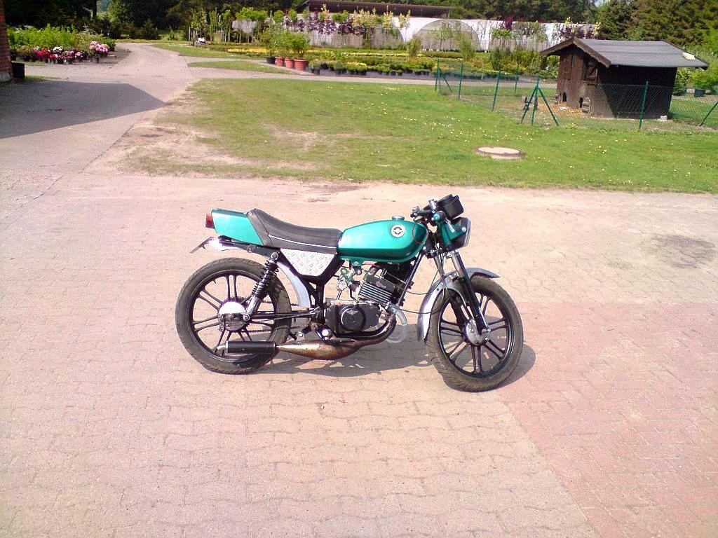

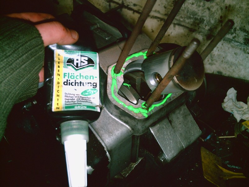

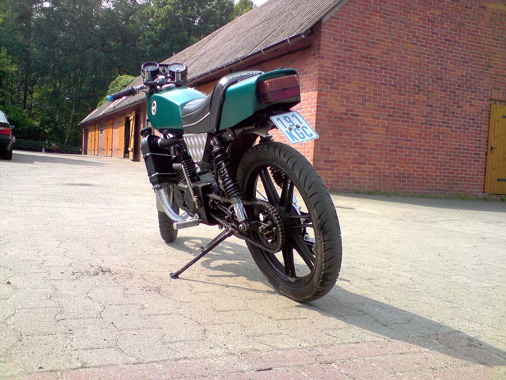

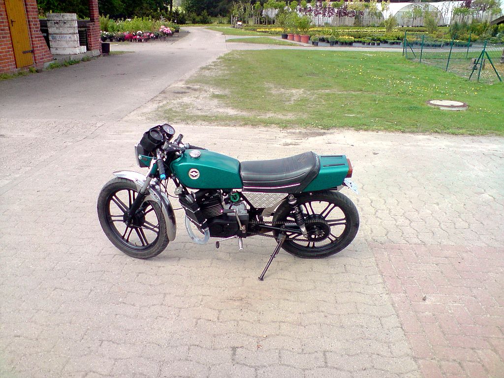

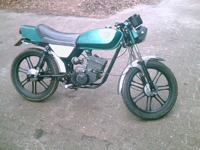

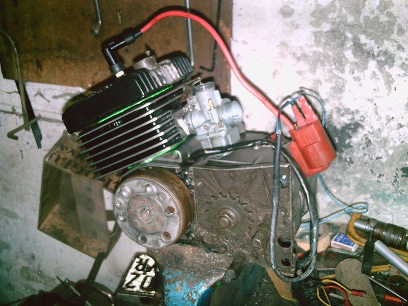

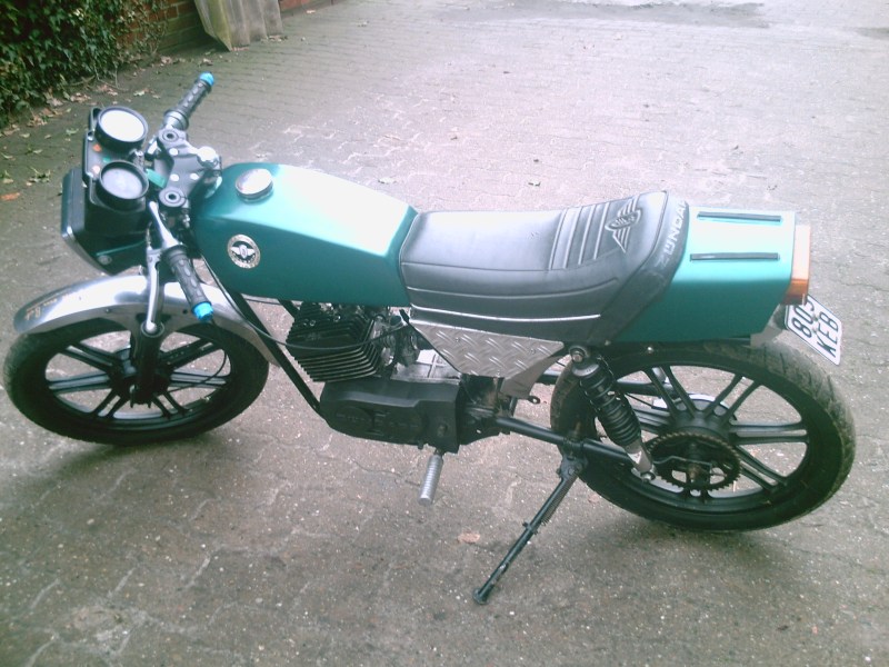

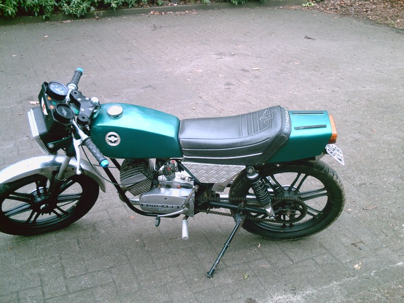

      moin moin,
      hatte das glück für 20 euro nen ks80 wc block zu bekommen. jetzt will ich den in meine cs bauen. er soll jedoch nicht einfach so original rein, sondern der zylinder soll noch ziemlich hart bearbeitet werden, dan noch nen gescheiten reso ( denke an leo2, rzt, oder gianeli für ne tzr80 oder ähnliches) dan soll noch nen 26er oder 28er vergaser rauf und ich will vllt noch die tauchrohre der gabel weiter durchstecken damit sie vorne etwas tiefer kommt. tjoar kühler und zündspule hab ich mir bei ebay gekauft und heute wa es endlch soweit, wieder alles zusammengebaut und mal im schraubstock den motor angeschmissen - läuft. erstmal origininal um zu gucken ob erüberhaupt was sagt^^ hab den block den auch erstmal reingesetzt und musste dabei feststellen das ich auch noch die forderzüge der ks80 brauche da der kühler sonst garnicht ranpasst :unschuld: wegen der breite kommt man fast nedmehr an doe bremse aber naja, eben nur fast^^.
      habe eig ursprünglich vorgehabt damit aus spaß den in halle anzutreten. hab jetzt nochn paar bilder im anhang von der kiste wie sie im mom darsteht. iwie finde ich das der 50er motor drinne besser aussah da er eine eher rundliche vorm hat.
      hier bei dem projekt wirds wohl wieder immer nur am we weitergehen da ich nur dann zuhause bin.
      diese ks geht doch eig auch schon gut ich denke auf 15ps kommt meine auch noch^^ MfG. Griewe

      ps: mit dem grünen zeug hast du ja keinen geiz walten lassen ^^

      hmmm is mehr nen low buget projekt also erstmal die zündung und erst wenn die verrekt was anderes. aber keine pvl, da ich die karre auf der straße fahre und licht brauche xD was meint ihr welche vergasergröße angemessen wäre? hab im christian riek nichts konkretes gefunden
      E: wenn ihr bei dem bild wo der motor mit zyli im schraubstock ist rechts unten aufs bild guckt könnt ihr vllt ahnen wie ich den motor gestartet hab xD
