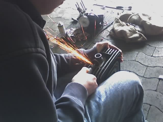

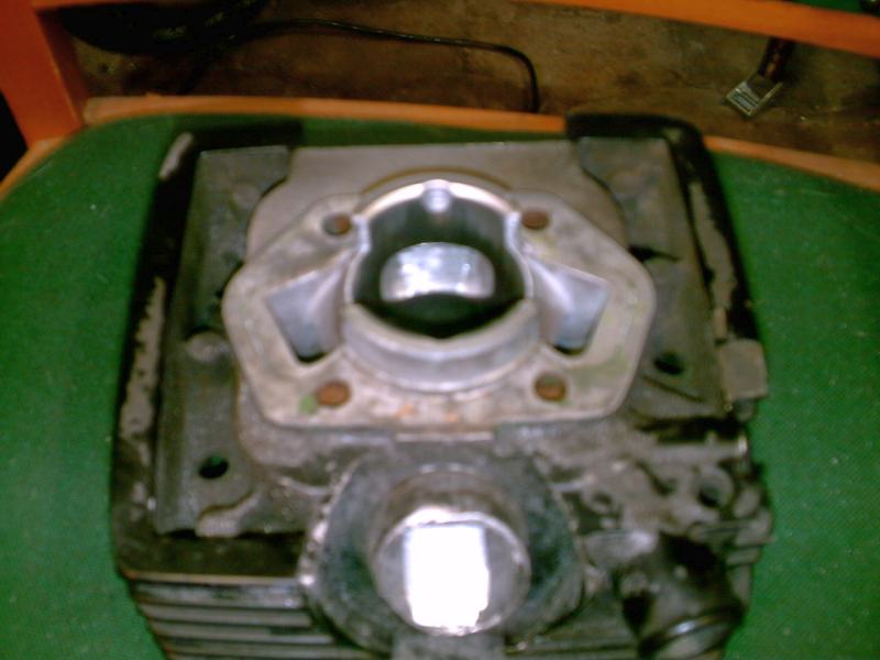

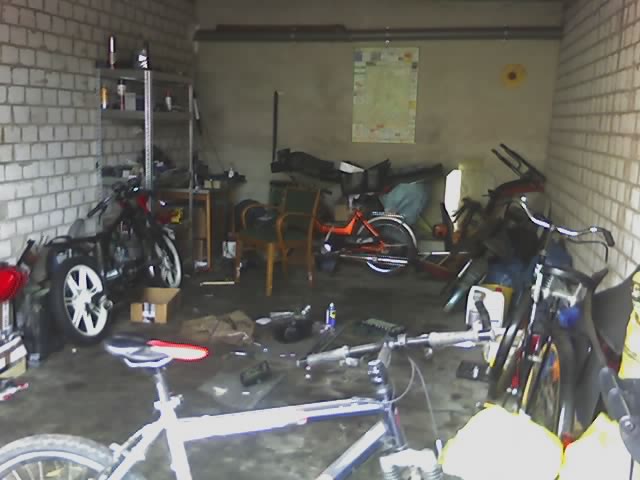

      sooo unglaublich aber es geht so langsam weiter^^ also basti is jetzt gerade dabei den zyli zu bearbeiten und den ass zu fertigen. desweiteren will er den auslass vom zyli abfräsen und ne buchse fertigen, da der auspuffanschluss im moment unter aller sau ist. der kopf soll auch noch gemacht werden, hoffentlich passt alles mit der zeit. naja, hier erstmal ein paar bilder von den ori kanälen, dem arbeitsplatz ;) usw.

      wenn würde ich ne buchse drehen und die auf den sutzen schrumpfen/kloppen,verschrauben...
      aber sieht ganz gut aus,zylinder wird ja noch schärfer?
      hat der zylinder keinen steg im einlass?
      ich glaube der auch meiner ks80 hat/hatte einen??
      das bild vom zyli, das sind die ori kanäle, steht da auch^^ werden natürlich noch schärfer... stege gibts in dem zyli nicht.
      der anschluss fürn krümmer soll von außen abgedreht werden, da der total verjückelt und teilweise was rausgebrochen ist, dan wenn das alles schön gleichmäßig ist ne buchse raufkloppen, und da den den krümmer rüber

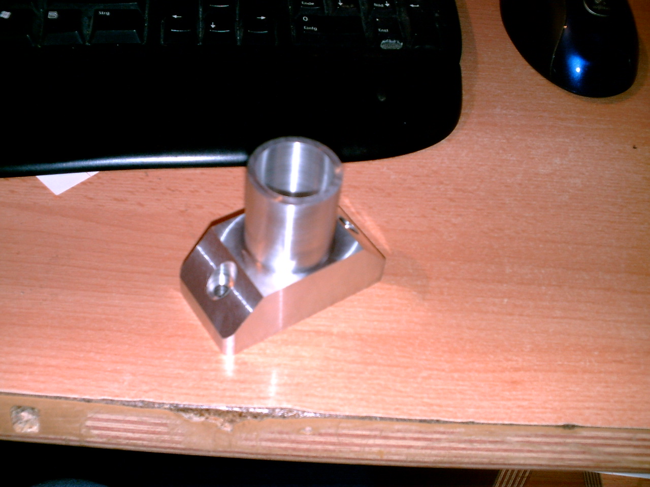

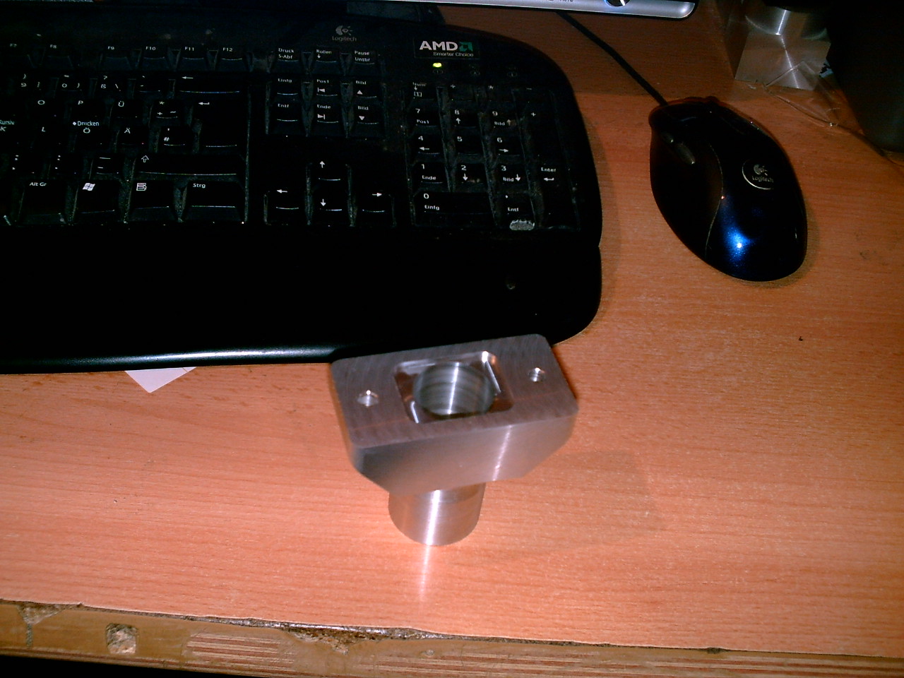

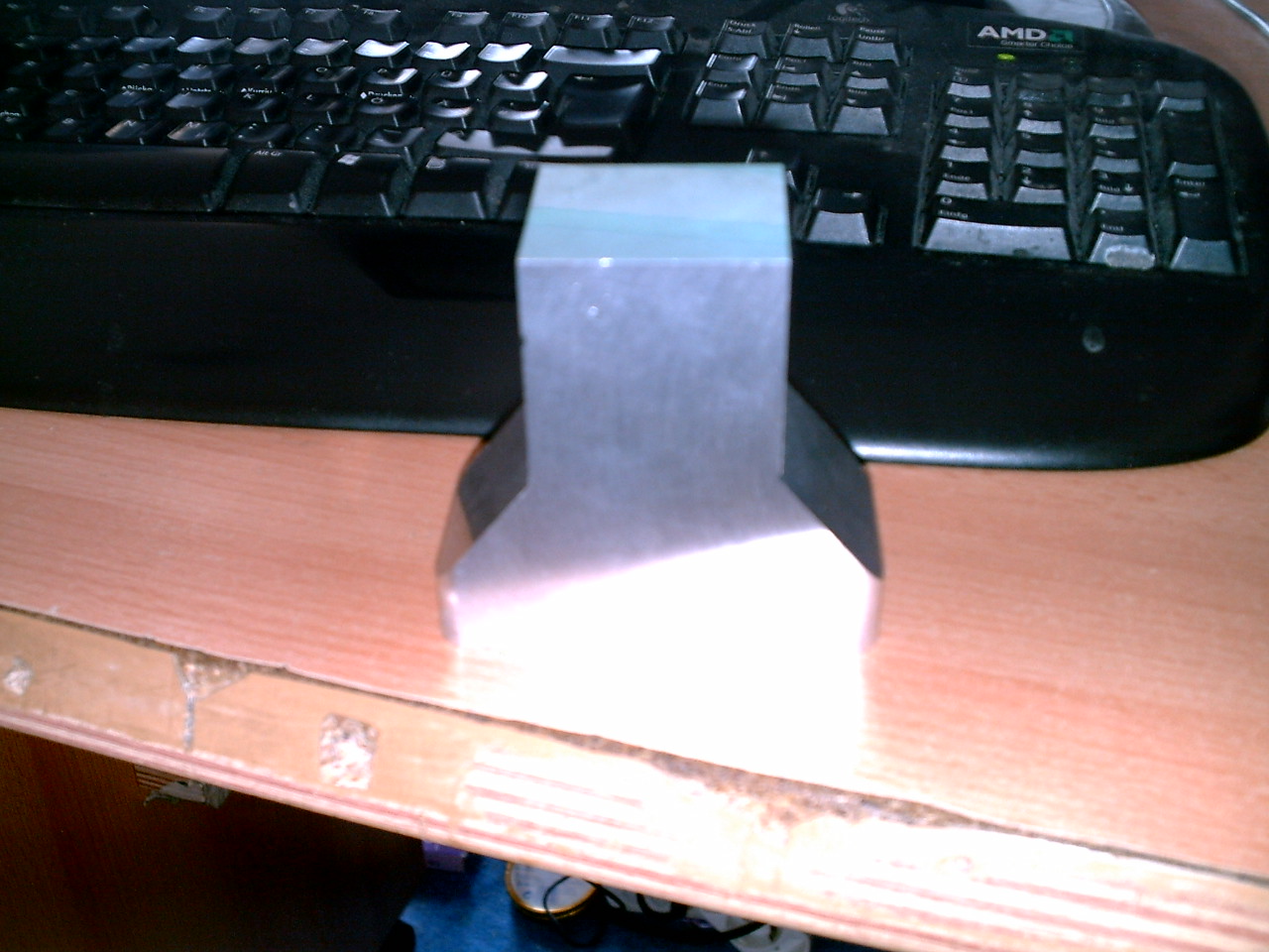

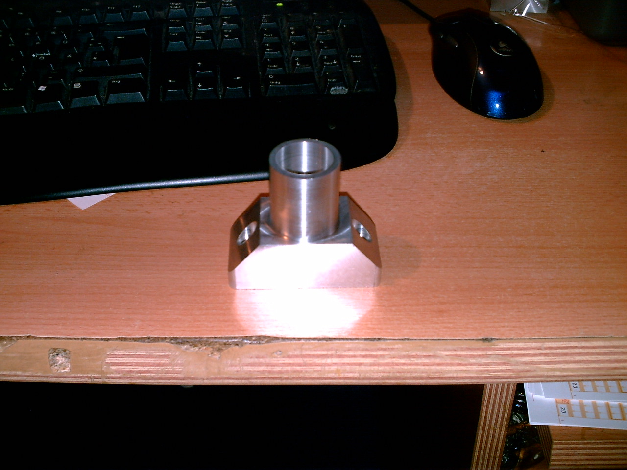

      jehaa basti hast heute den ass fertig bekommen richtig geiles gerät;) muss nur noc der übergang zum zyli fertig gemacht werden hier mal nen paar pics von dem guten stück

      Oliver (22:39):

      die lichterkette als beleuchtung für den zylinder von innen, versteht sich :hehe:

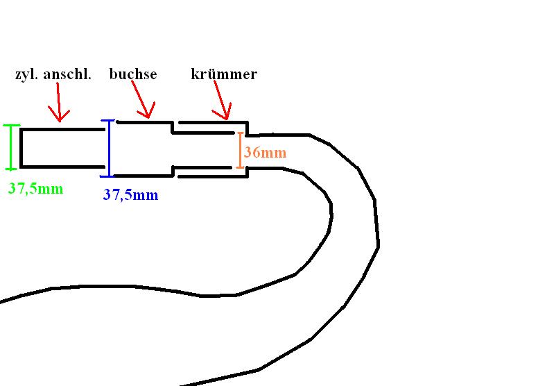

      naja, wie hättest du den gemacht? wenn man nurn stück flacheisen zusägt, und nen rohr raufschweißt kann man ja den übergang zum zyli nicht soweit in die breite feilen, man hätte also kanten... denke das is so schon ne ganz gute lösung.
      die buchse für den auslass hab ich mir ca so vorgestellt:

      Oliver (22:39):
      hmm aso. wie kann man nen rohr den rechteckig ausweiten am ende? bist ned der miesepeter;) auf die idee bin ich grned gekommen, wüsste jetzt spontan auch ned wie ichs gescheid umsetzen sollte...
      E: außer ich nehm nen rohr mit ner starken dicke und dremel den übergang rein. dan muss ich aber wahrscheinlich was wegfräsen wegen den schrauben usw. und erstmal nen rohr finden was innen 28mmhat und sone spezielle wandstärke dazu. und nen normales formen... autogenes schweißgerät oder sonstwas zum heißmachen hab ich auch ned und muss ja irgend nen negativstück haben was ich den da reindrücke oder sowas
      Oliver (22:39):
      joar aber dann muss man erstmal den stahl mit dremel bearbeiten, wie ekelich^^
      und die fläche von nem flacheisen is auch nich 100% eben, der alu ass ging ja relativ schnell herzustellen, güst hier und da mit nem alumesserkopf rübergejuppt und 50° winkelstück grad 2 schrägen nach augenmaß und dann anner cnc gebohrt und den aussendurchmesser mit 1 schnitt hergestellt :daumen:

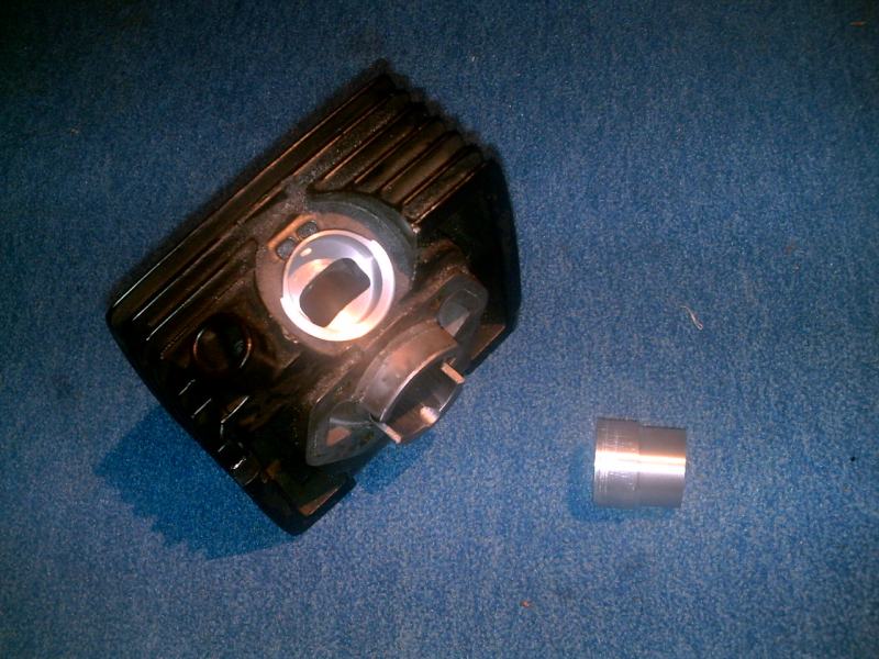

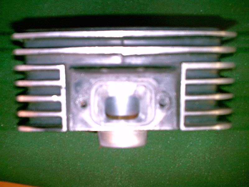

      hier sind bilder vom zylinder. ist sogut wie fertig, auslass muss noch 5 grad nach oben das wars..

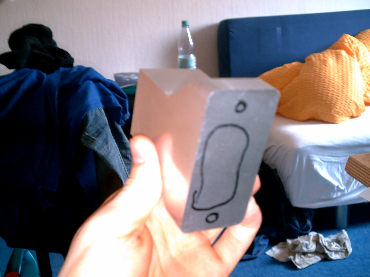

      Hab heut den Anschluss weggefräst und durchmesser 40 so 20 tief gemacht... kommt jetzt dieses alustück neben dem zylinder rein, mit 36mm anschluss... aber innen muss ich noch alles anpassen mit dem dremel... das wird ne drecksarbeit.. ;(

      Original von Myth
      aber eine die sich lohnt..
      auslass sieht verdammt riesig aus :D
