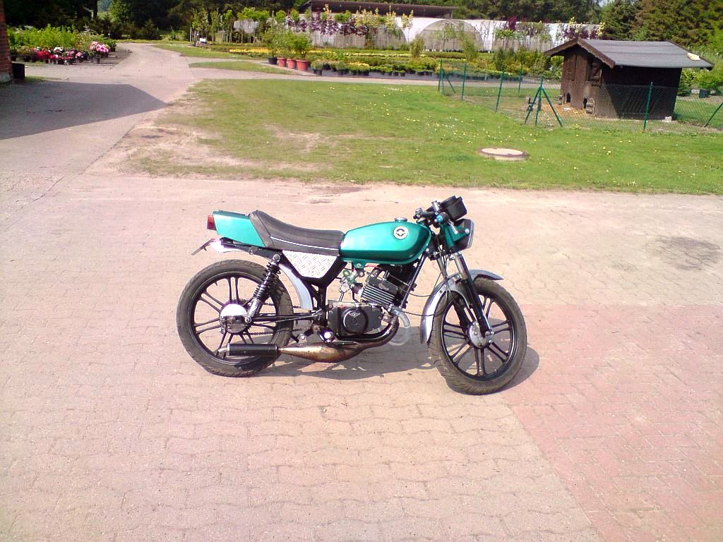

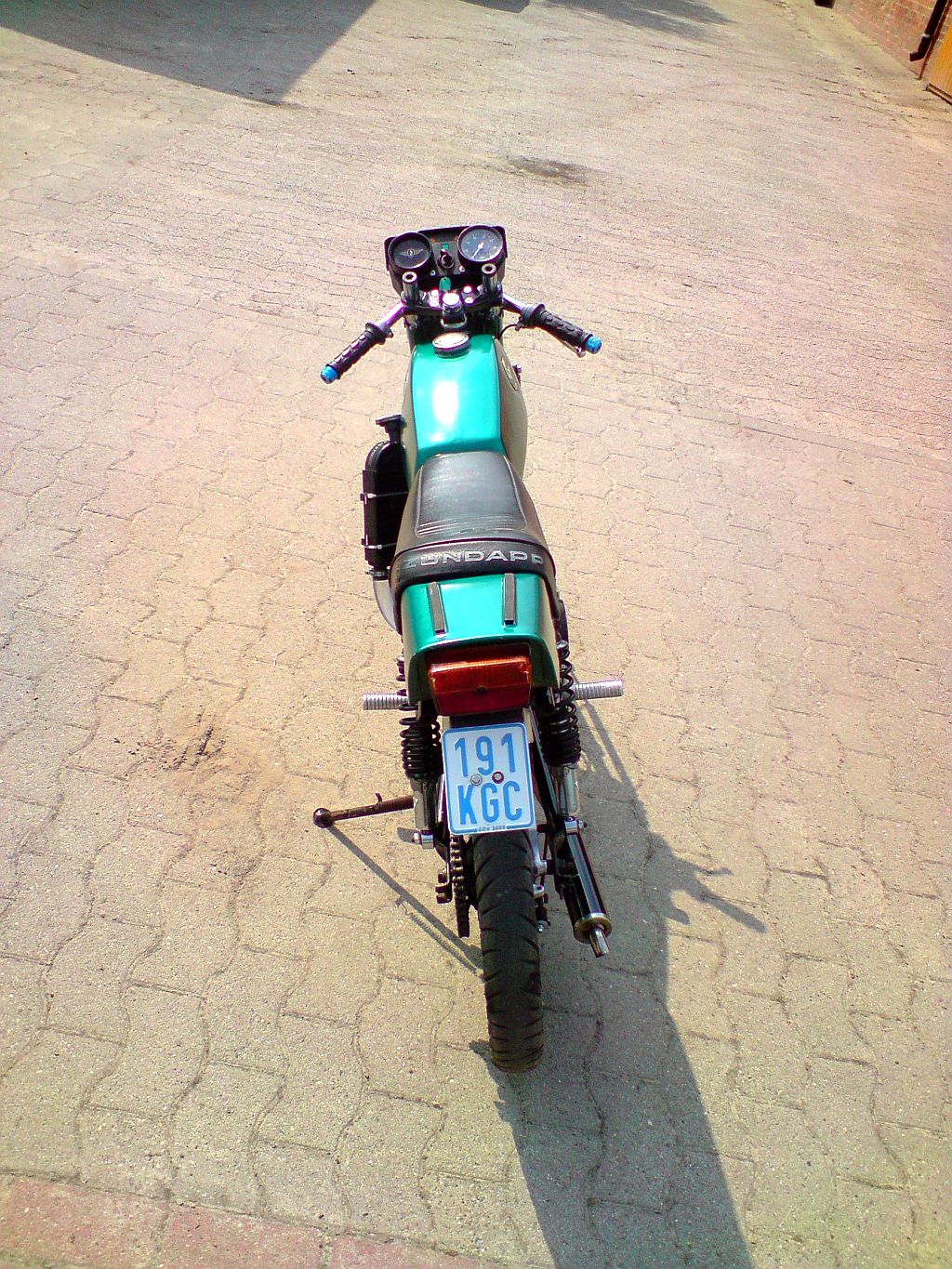

      iwie müsste sie aber besser die drehzahlen durchziehen. und kurz vorm reso is nen loch wo sie einfach nicht drüber weg will und nur vor sich hin plengt. wenn man vorm hochschalten richtig drehen lässt kommt sie zwar überweg aber schön is das trotzdem nicht. ansonsten geht se ganz gut vorwärts^^ wenn man ruppig in 2. schaltet kommt sie noch kurz ca 5-10cm vorne hoch^^ mit der kühlung ohne wapu scheint auch gut zu funzen. naja, hier erstmal bilder:

      jo rahmen is madras, verkleidungsteile auch, motor zündapp, is ja klar ;)
      hab sie noch ned ausgefahren aber im 3. gang schätz ich sie so auf ca 70km/h ein. muss noch viel abstimmen ;)
      woran hast du sie als madras identifiziert? hinten wie das heck zugeschnitten is?
      die rohre gucken nur weil die sitzbankhalter hinten knapp 3 cm verlängert sind ;)
      Oliver (22:39):
      wo siehst du da nen unterschied? hab grad bei google nen ori zündapp tank angeguckt... sind unten die kanten wo das blech zusammengepresst ist vllt. länger bei madras?
      Oliver (22:39):
      ne...sieht man auf dem bild jetzt schlecht die markierung..aber da vorne am lenkkopflager ca.
