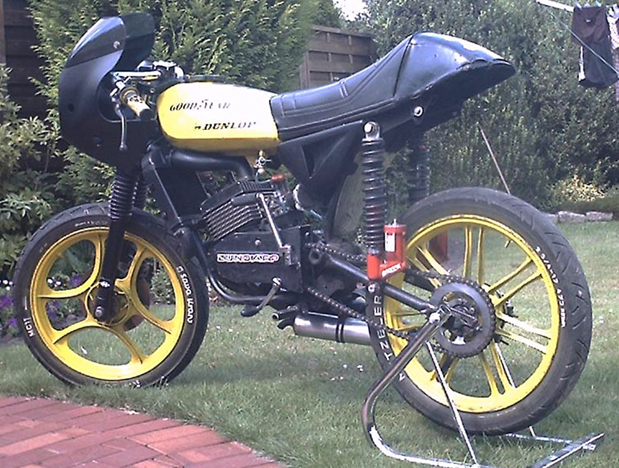

      Hatte ich zufällig auf der Platte, wenns die ist, die gemeint war!
      Irgendwo kusiert noch ein Video davon, youtube oder myvideo ...
        552,83 kB, 900×681, 562 mal angesehen
        665,18 kB, 900×715, 548 mal angesehen

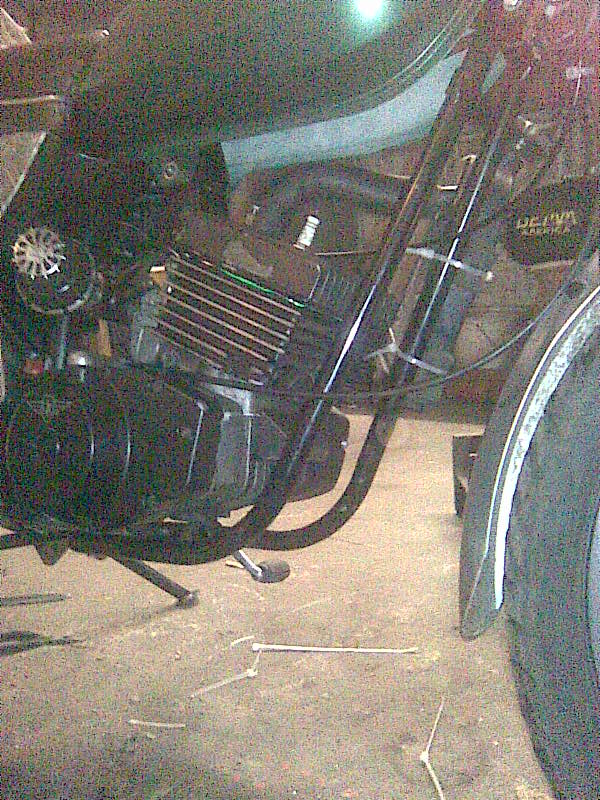

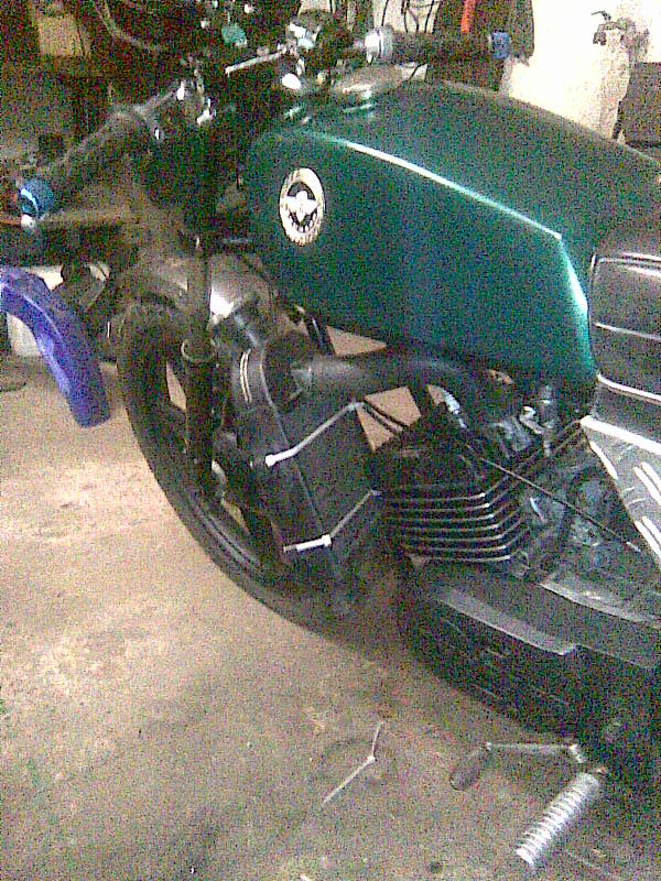

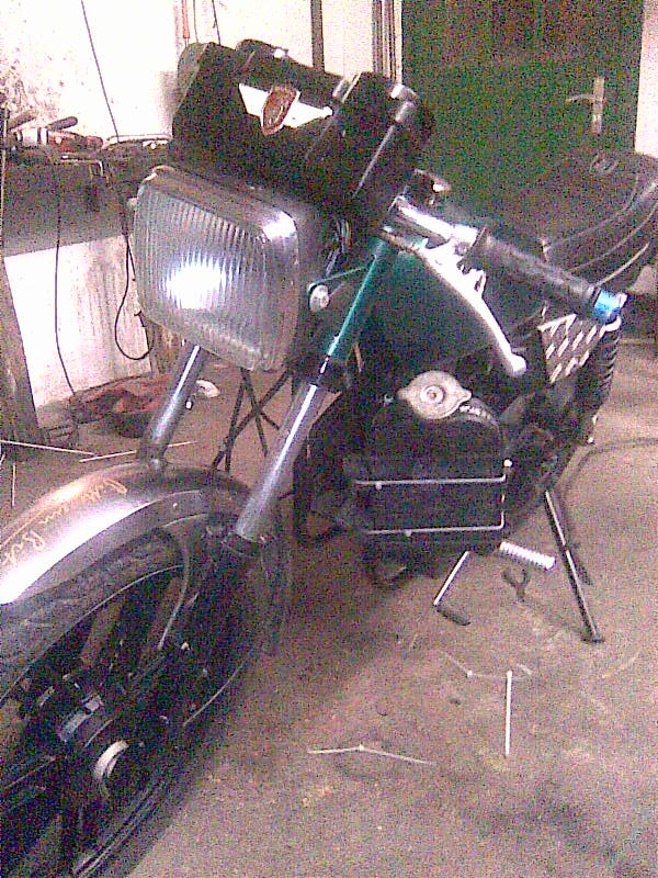

      sooo hier sind mal nen paar Bilder wie ich mir das so gedacht hab mit dem kühler.
      schläuche dick genug, denke mal das ich nen gartenschlauch o.ä. mit dem selben innendurchmesser nehme das muss funzen^^ lasst was hören^^

      naja soo gut find ich das an der stelle nicht, aber wenn dus so lassen willst würd ich auf jeden fall noch nen Kühlerschutz dranmachn, sonst fällt die einmal um und der kühler is hinüber.
      hmm nya ich mags da ;)
      mit dem kühlerschutz hast du zwa recht aber ich kann mir ned vorstellen das da nen schutzbügel oder ähnliches gut aussieht. außerdem muss ich ans gewicht denken^^ :D
      Oliver (22:39):
      wenn der nah am rahmen is und schwarz gelackt sieht man den so gut wie nicht, kann ja mal n pic machn wies an ner DT 80 is, da fällt der mal überhaupt nich auf
