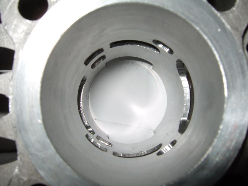

      habe hier mal etwas SEHR interessantes im kreidler.nl forum gefunden!
      17,4 pk sehr fein! :mopet:
      edit: link tut net ,muss die bilder einzeln hochladen:

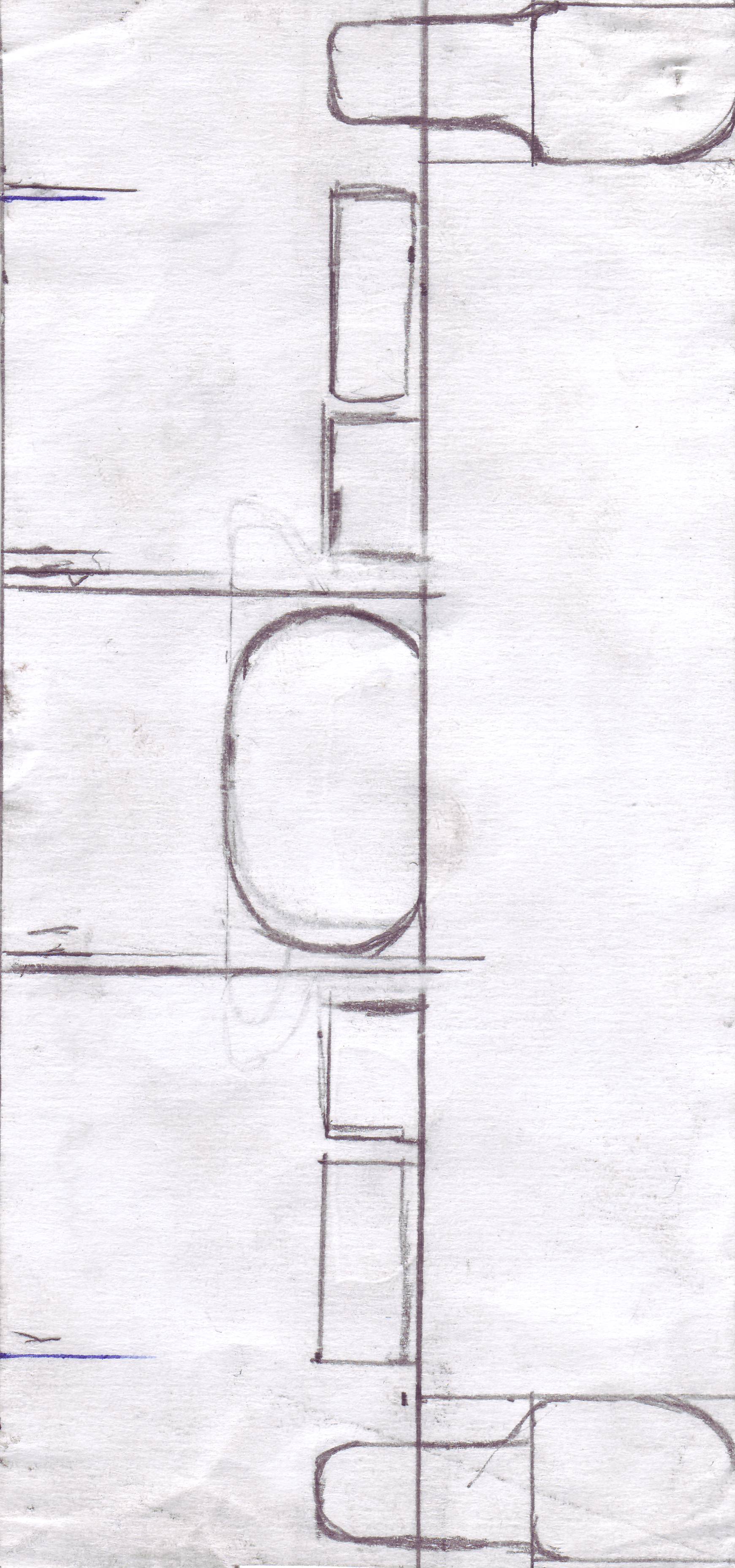

      also so in etwa soll das dann aussehen.

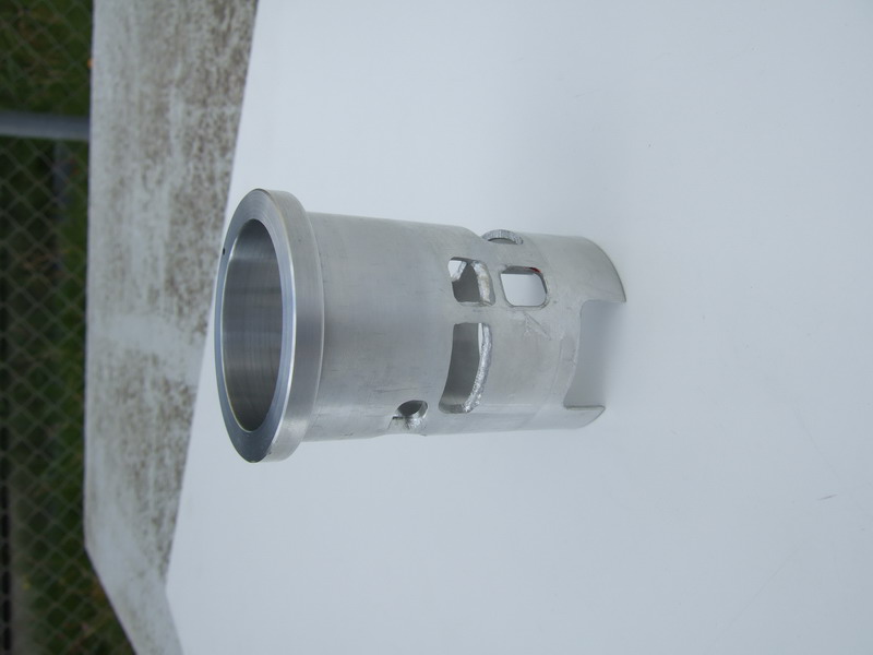

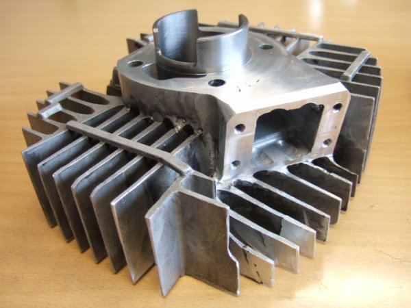

      ob ich noch nebenauslässe einbaue oder nicht werde ich entscheiden wenn die buchse da ist,ein steg fällt wegen der geringen dicke der buchse von nachher nur noch 2 mm weg...
      nachher bestelle ich noch bei langtuning ,wenn ich dann neue fräser habe gehts endlich weiter.
      gruß gamma
      edit: und nochmal mit membran: :mopet:

      Ich hätte statt dem einen Üs zwei gemacht und diese dierekt aus dem Membrangehäuse gespeißt, so muss dass Gemisch nicht den Umweg durchs Kürbelgehäuse und Kolben nehmen. :baby:

      schön schön, doch interessant wären ein paar Eckdaten, wie Schrumpfmaße und Material der Buchse.
      wird die Laufbahn denn wenigstens nachher wieder nikalsil beschichtet oder was schwebt dir da vor?

      buchse ist grauguss,zylinder alu schrumpfmaß 1/10 mm
      wärmeübertragung sollte kein problem darstellen...
      laufspiel ca 5/100 wird aber erst auf maß gehohnt wenn alles fertig ist.
      ne buchse beschichten gibt keinen,warum auch?
      crossmaschinen haben (heute noch?) laufbuchsen und da läuft es auch wunderbar.
      ausserdem wäre dann der vorteil der "nachschleifbarkeit" weg...
      gruß gamma

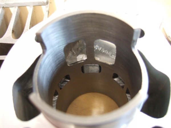

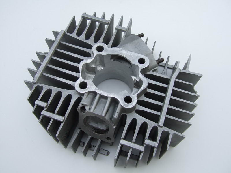

      weiß einer wofür bei dem kreidlerzylinder die löcher neben dem einlass zu den üs und die dazu passenden löcher im kolben sind?
      kann mir darauf gerade keinen reim machen

      buchse gefällt mir da besser,vor allem auch wegen der großen bohrung sonst müsste man aufschweißen ect.
      nene
      ausserdem steht die buchse mMn einer beschichtung in nichts nach,bzw die vorteile überwiegen
      edit :
      achja die buchse wird als rohbuchse von langtuning geliefert,die drehe ich nicht selber!

      wenn du die Bohrung derart vergrößerst, hast du dann noch genug Fleisch im Zylinder um vernünftige Überströmer zu realisieren?
      Hast ja auch noch ein bisschen Buchsenwandstärke...
      Original von Tobi {MMO}
      Das ist auch meine Sorge....aber wenns nicht passt wird aufgeschweisst :hehe:

      aber nun zu was ganz anderem, wie schon angesprochen den überströmern..
      Nach außenhin wirst du genug material haben,sogar mehr als bei dem Kreidler nach vorne nur begrenzt.. dürfte aber machbar sein.
      Viel schlimmer ist es, wie auch bei dem Kreidlerzylinder, dass an der Innenseite also zur Laufbahn hin der Überströmer nur die glatte Buchse ist und keine Wölbung wie es original ist... das ist der absolute Leistungskiller!! da solltest du dir irgendwie was überlegen..

      Original von DJBassröhre {MMO}
      wird bei simson auch so gefahren
      und die kreidler drückte 17 bzw als membraner knapp 19ps von daher...
      ausserdem ist so die üs bearbeitung um einiges einfacher,wobei die eh mein sorgenkind ist!
      ja gut, sie wird das an leistung haben aufgrund aller anderen komponenten (hubraum, brennraum, kanalgrößen ect..) aber ob das dann schon limit ist weiß man auch nicht, diese leute werden das sicherlich auch nicht getestet haben und haben sie einfachheitshalber weggelassen.
      an deiner stelle würde ich mir trotzdem mal etwas einfallen lassen, um dennoch eine wölbung beizubehalten, bzw. alternativ testen zu können.
      Ich habs damals bei meinem 50er selber erlebt und musste erschreckend feststellen was das ausmacht. Ich denke es geht nix über austesten solcher sachen und somit eigene Erfahrungswerte sammeln.
