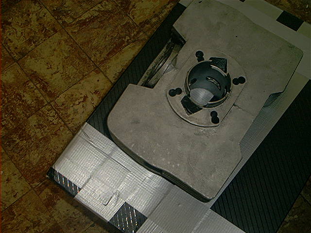

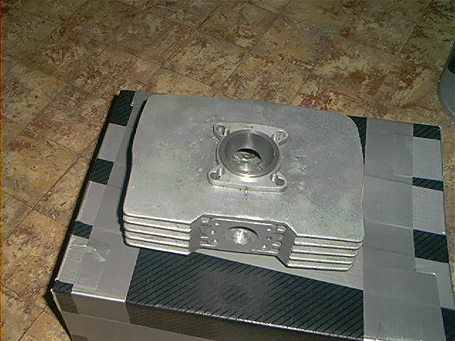

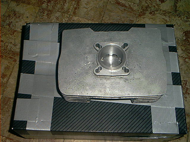

      Mein Zündapp-Hercules-Simson- Artena Umbau ist aber mittlerweile soweit im Rohbau fertig..also Buchse gedremelt, eingepreßt und gehont...muß nur noch SZ mäßig angepaßt werden.

      Original von gamma
      nicht schlecht carsten,zeig mal mehr bilder :mopet:

      edit:. jo klar schlitzer hab net richtig geschaut .... hab das erste bild für auslassseitig gehalten.....

      Um das Schrumpfmaß genau zu bekommen hab ich den Alukörper passend gehont...braucht man eigentlich kein CNC für.

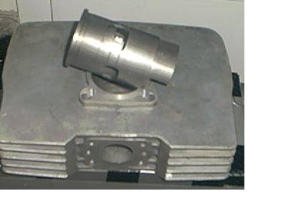

      Das war mal ein geschrotteter 80er Athena Zylinder für die Hercules GT etc, ist jetzt runtergebuchst mit Simson S70 Buchse auf 45mm....

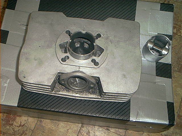

      Vie mehr bzw bessere Bilder kann meine oldi cam leider nicht....hab hier noch eins mit der Probebuchse.
      Wie man sieht brechen die Dinger gerne im Einlaßbereich ab wenn man sie mal wieder rausmachen muß, trotz Innendorn und außenring...daher nicht zu fest einschrumpfen.

      Original von gamma
      aber ausbuchsen bräuchte man die doch erst,wenn das letzte übermaß überschritten ist?
      gruß
      Oder wenn die Buchse schief eingeschrumpft wurde...passiert schnell mal das sie sich dabei verdreht. Manchmal muß man sie auch nochmnal rausnehmen um kleine Korrekturen dran vorzunehmen.
      carsten,was mich noch interessieren würde ist ob du die buchse erst komplett fertig machst(einlass und auslass,üs ist klar) und dann den zylinder darauf anpasst(einlass und auslass,üs ist klar) oder ob du die kanäle erst fertig machst,wenn die buchse drin ist?
      gruß nico
      Ein und Auslaß fräse ich vorher auch schon weitgehend vor, die Ü Ansätze unten nicht.
      Läßt sich ausgebaut auch besser bearbeiten, auch der Zylinder läßt sich ohne die Buchse besser vorarbeiten.
      Mir der Probebuchse kann man auch vorher schonmal die SZ ausmessen, und ggf noch was an den Maßen ändern.
      Bei dünnwandigen Buchsen und großen Ü's kann man die Übergänge auch eingeschrumpft ganz gut etwas nacharbeiten, A+E bekommt eh erst zum Schluß den Feinschliff..
      Muß die Buchse nochmal raus gibts bei später bearbeiteten Kanälen allerdings Riefen durch den Grat.
