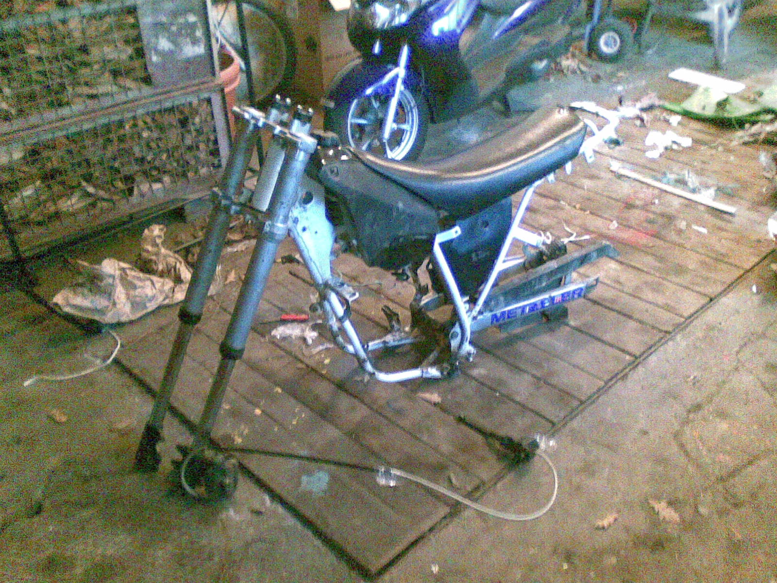

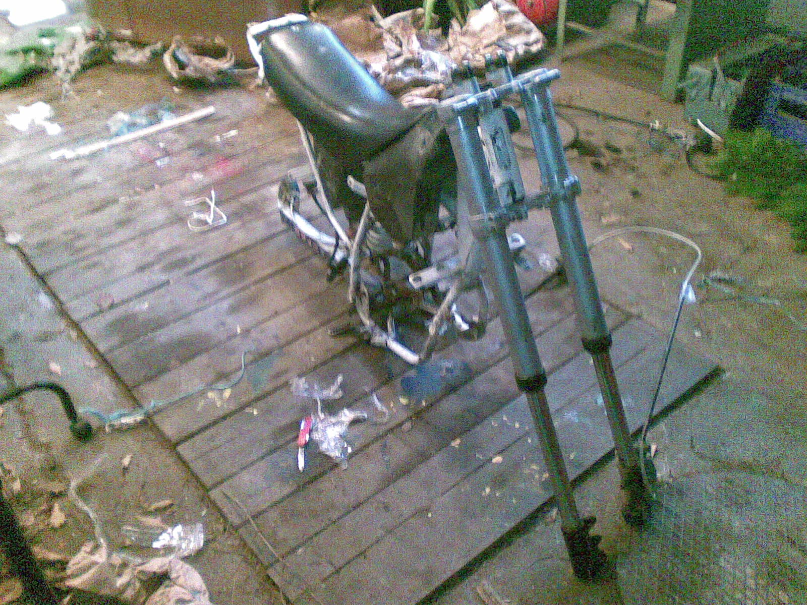

      so rennmofa,bzw das meiste davon kam heute an!
      schonmal bisschen zusammengsteckt,kommt schon ganz gut nur mit der umlenkung vom federbein komm ich nicht parat,hab keine ahnung wie das da zusammen soll... ;(

      hallo leute mit dem rennmofa ging es nochmal ordentlich weiter!
      hier mal aktuelle bilder.
      morgen baue ich die motorhalter und dann isses schon soweit fertig,fahrwerksmäßig!

      das vorderschutzbelch hab ich auch am rennmofa^^
      mir gefällt die gabel und der vorderreifen, was ist das?hmmm will ich auch haben... aber wir dürfen nur mofarahmen benutzen und ich hab kb wie ich sone gabel in en mofarahmen kriegen soll ;(

      Achte drauf, dass die Kette Spielraum zur Schwinge hat, sprich Motor höher!!!
      übersetzung ist derzeit 11:45 kette berührt den schwingenschleifer auch nur in komplett ausgefedertem zustand wenn nachher hinten ein 55er maedler oder so drauf ist passts dann noch besser :mopet:
      ausserdem möchte ich mit dem motor so tief als möglich weil zwischen tank und motor wenig platz ist,zylinderumbau geht zB nicht ohne den tank abzubauen,je höher ich komm desto schlimmer ist das!
      wenn papa fertig mit labern ist machen wir die motorhalterungen,der schweißt dann doch noch was besser als ich!

      Original von TheEd
      Wenn mich nicht alles täuscht isses doch sogar nen Mofarahmen, bzw. die Fantic Callebro gabs doch auch mit Mofazulassung oder?!
      Original von gamma
      Wie man sieht Scheibenbremse Vorne/Hinten ,USD -gabel,Zentralfederbein ,alles was der engagierte Mofacrossfahrer so braucht aufm Stoppelfeld :hehe:
      und das ALLERbeste: das Teil hat Mofapapiere :blasen:
