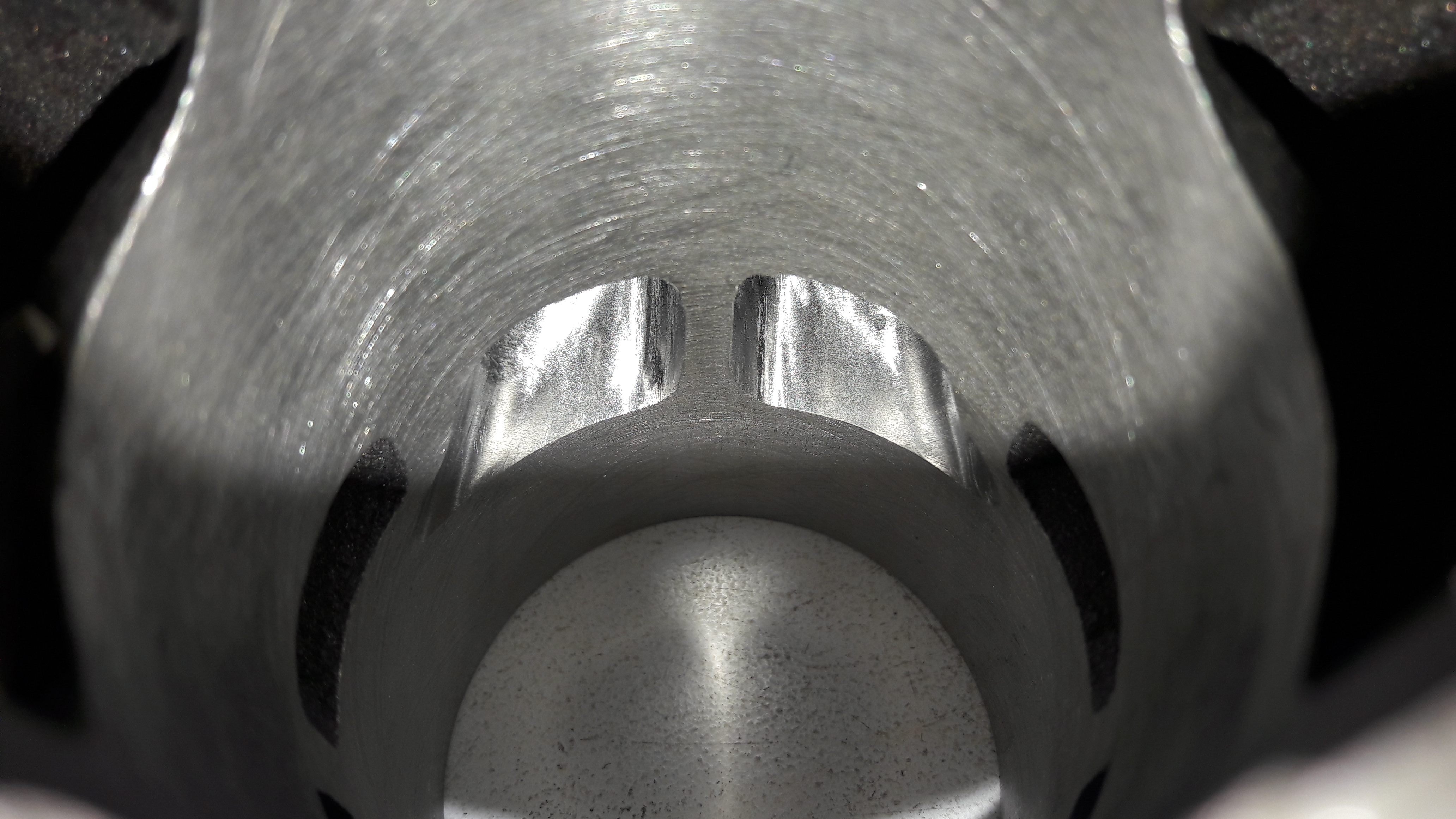

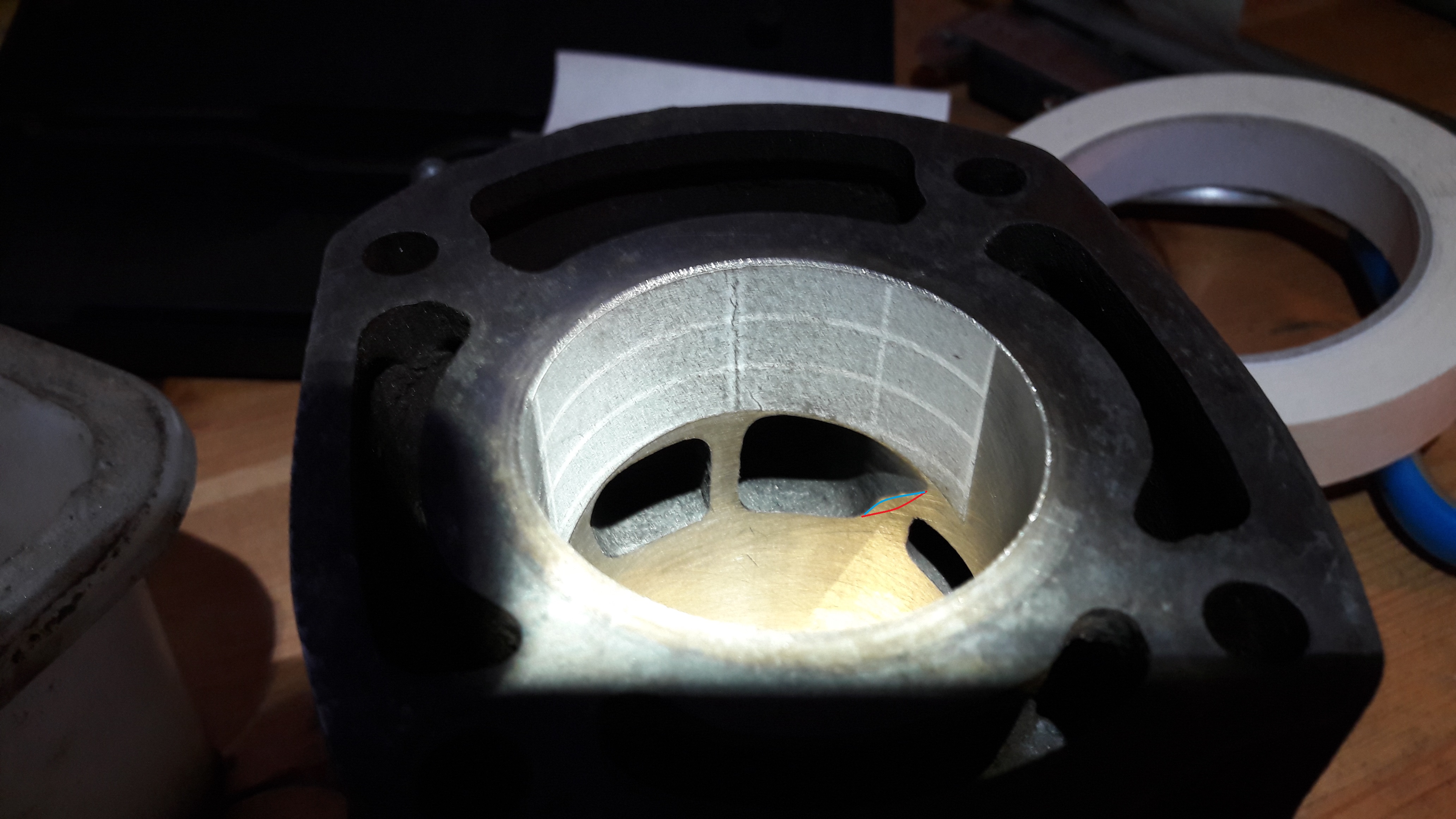

      Hi, ich hätte mal ne kurze Frage , bin am hadern ; Rechts am Auslass ,so lassen (nur noch abrunden -Blaue Linie ) oder wie bei der Roten Linie , wenn Rot ,wird mir da der Steg zum Überströmer zu schmal ?
      Oder anders rum gefragt wieviel sollte da zu den Überströmern platz sein.
      Als Anmerkung : der Zylinder ist frisch geschliffen und es sind noch keine Kanten gebrochen.
      Gruß und Danke Thomas
        1,96 MB, 4.128×2.322, 1.444 mal angesehen
        1,36 MB, 4.128×2.322, 1.144 mal angesehen
      Hey, ich würde es bei der blauen linie belassen, was zählt ist der vorauslass (blowdown) . sieht gut aus was du gemacht hast.
      Der Steg sieht allerdings noch sehr breit aus.
      Vielleicht Kann dazu noch jemand was Sagen
