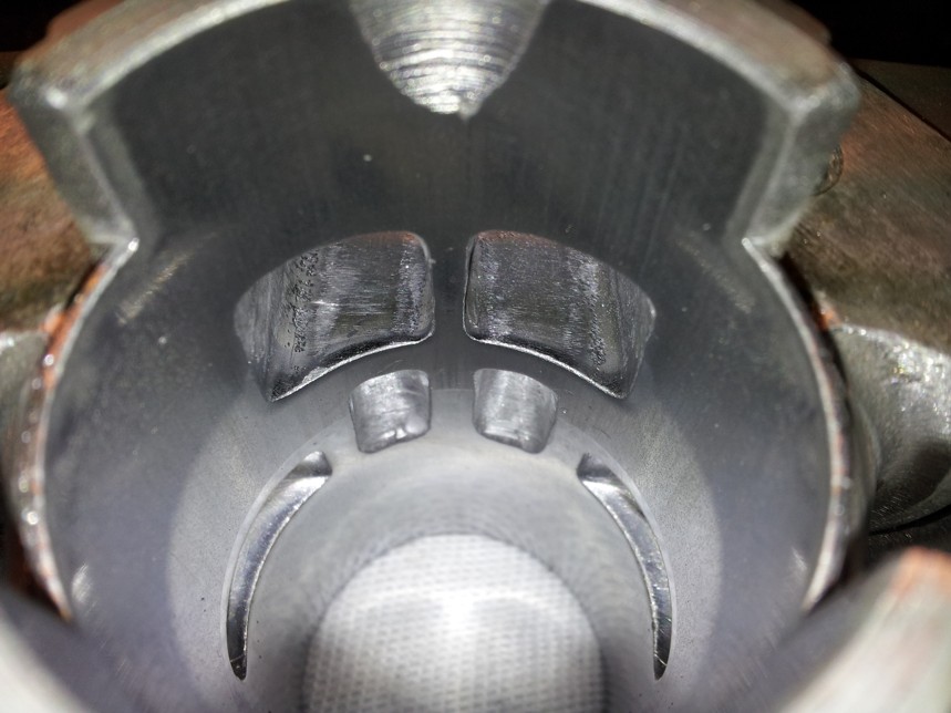

      Hallo habe heute mal bei meiner CS25 den Zylinder demontiert und gesehen das es ein ORI Zündapp Zylinder ist Nummer ist 287-02.620 wurde auch auf GTS 50 und Hai 50 verbaut . Zylinder ist schon etwas bearbeitet meine Frage an euch ist lohnt sich das den bearbeiten zu lassen oder ist es besser einen Athena oder Parma zu holen ? Gruß Tommy
      Mahle ist Top! Alles schön glatt gegossen! Der 620er ist eine gute Basis! Der hat die großen Überströmer! Der Auslass müsste bearbeitet werden... die Einlasssteuerzeit kannst du auch gut über das Kolbenhemd verändern! Ist hald Hartchrome... Das heißt, du musst Kolbenringe aus Guss fahren! Auf keinen Fall einen verchromten Ring einbauen!

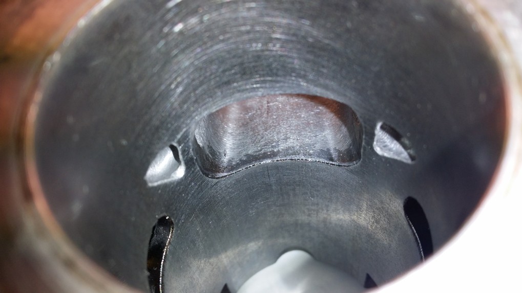

      So gestern mal beim Freund meinen Zylinder gegen Athena verglichen und da sieht man das meiner größere Fenster der Überströmer hat aber werde wenn ich mal alles zusammen habe testen wie der geht mit Polini cp 21
      Wenn er schon bearbeitet ist, guck das der einlass nicht nach oben bearbeitet wurde,
      sonst kann es problematisch werden dort stützkanäle über dem einlass einzuarbeiten.
      mit einer guten bearbeitung steht der zylinder dem Athena oder Parmakit in nichts nach
      denke auch das das alu vom Zündapp zyli besserer qualität ist.

      Haste mal die Steuerzeiten gemessen von dem Zylinder?
      MFG
      Eigentlich sollte man den vor dem Beschichten Endbearbeitet haben... geht zwar auch ohne, aber meistens sind die Zylinder, die man bekommt, ziemlich am Ende...
