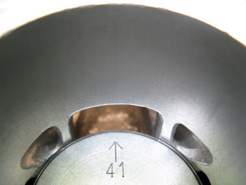

      Bearbeitung je nach Aufwand zwischen 60-80€.
      Danach sieht er dann in etwa so aus ( Zündapp-Bild)-:

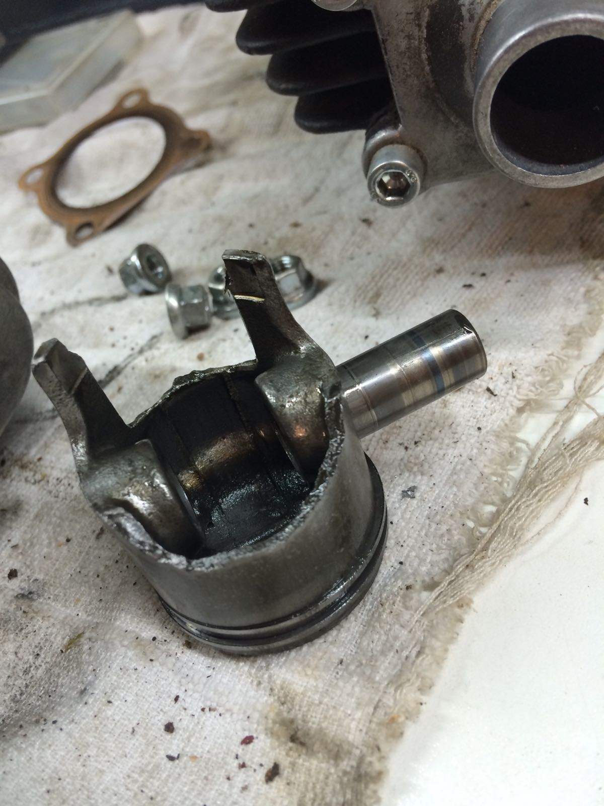

      Entgegen den tollen Bildern von neuen, top bearbeiteten Zylindern hier ein absolutes Horror Bild eines Kolbens, der acht Minuten vor Ende des Rennens in Sailauf kapituliert hat.
      Grund dafür ist nicht so direkt erkennbar... die Kolbenringe sind alle intakt, eine Ursache könnte einfach die schlechte Qualität des Kolbens gewesen sein. Die Karre ist super gelaufen, zumindest zuverlässig wenn auch nicht besonders schnell...
      Die Option mit dem Kreidler Zylinder rückt langsam näher ins Blickfeld.... auf sowas wie auf dem Bild habe ich keine Lust mehr. Aber dann kostet nur ein Kolben dann soviel wie ein komplett "Schrott -Kit" für die Yamaha....
