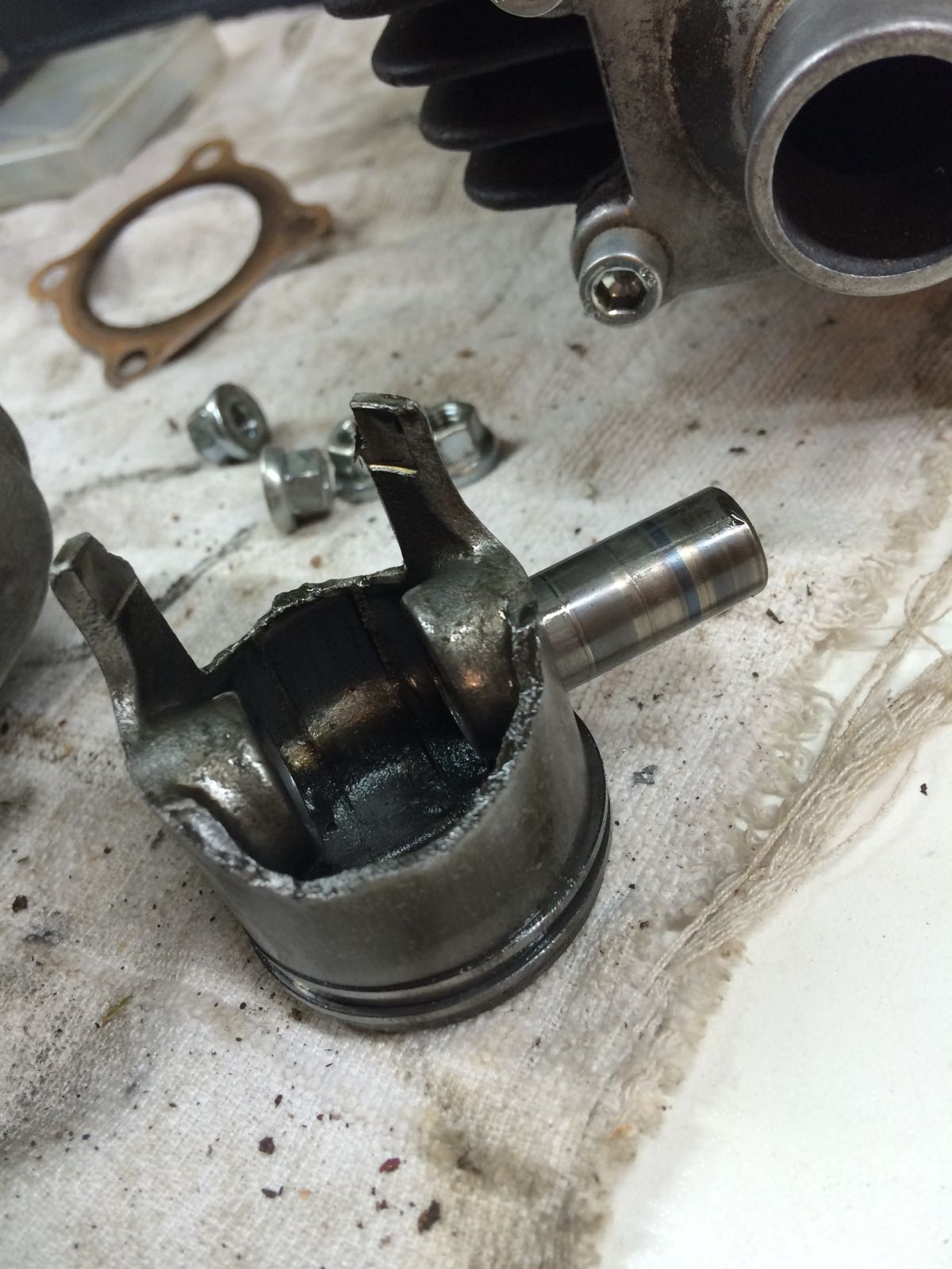

      ich weiß, Verluste sind unvermeidbar.... ich kann ja mal Bilder von unseren Asservaten posten. Zwei, nein drei Mal Loch im Kolben... und das bei einem Motor mit dem wir fast von allen auf der langen Kurve in KKB locker versägt wurden. Das deutet auf gröbere Fehler im Bereich Thermik hin.
      Aber ich habe jetzt durch grobes Vermessen doch Unterschiede bei gewissen Details der Zyl/Kolben feststellen können, so ist z.B. ein Kolbenhemd 1,5mm, ne andere 2mm, der dritte 3mm dick. Find ich seltsam.... vor allem weil uns in Sailauf ein Kolben auf der Auslass-Seite völlig weggebröselt ist.
      Wir fahren bis jetzt nur den alten DT Motor... und ja, den Gedanken mit dem AM6 ... aber dann LC, denn das Umbuchsen auf Luftkühlung ist auch eine Sache für Profis mit ner Drehbank im Keller.

      Löcher im Kolben hatten wir auch dieses Jahr in KKB, bei zwei Motoren. Zündung ist in allen Kisten von PVL, eingestellt mit Schieblehre durchs Kerzenloch, ich vermute da waren so die ersten Fehlerquellen.
      Der gebrochene Kolben in Sailauf... dieser Motor wird erst am Samstag zerlegt. Dann weiß ich mehr.
      Stichwort Thermik, jetzt wird es "spassig" weil es eigentlich so ein ultra "blutiger Anfängerfehler" ist... Ich hatte dort in der ersten Runde des Trainings urplötzlich Leistungsverlust und sah dann in der Box das die Kühlrippen des Kopfes voll mit Dreck lagen. Die Folge war Hitzestau und dadurch beginnende Klemmer, vermute ich mal. Nein, war so.....
      Wir haben dann provisorisch das Schutzblech verlängert, so daß kein Dreck mehr auf dem Kopf landen konnte. Prompt lief die Kiste problemlos.
      Und wenn ich so überlege könnte das auch in KKB die Ausfälle verursacht haben (zumindest einen Anteil daran), auch wenn es dort nicht so matschig war, so ist aber doch viel Gras/Dreck oben gelandet.
      Macht denn auf die Dauer die fehlende Kühlluft auch Probleme? Sprich könnte die Verdeckung des Farhtwinds am Auslass dann in Folge dort den Kolben so stressen, das er bricht? Oder deutet der Bruch eher auf eine mangelhafte Alu-Legierung hin, ich weiß allerdings nicht was es genau für ein Kolben ist... ich vermute mal eher ein billig-Produkt.
      Bis dato war unser "Gesamtchef" für den Einkauf der Ersatzteile zuständig und der hat aufs Geld geschaut, d.h. "günstig ist gut".... Ich halte das eher für die falsche Idee und will jetzt einen anderen Weg einschlagen.
      PS: Quetschkanten haben wir nie bestimmt..... ich sag ja, wir haben das Tuning nicht wirklich ernst betrieben.

      Bezüglich Quetschkante.... meine Theorie über einen Ausfall... wir hatten einen 70er Satz drauf (45mm Durchm), aber einen Kopf der nicht darauf angepasst war (40mm Durchm) :evil: , brauche ich nix dazu sagen.....
      Dadurch fällt ganz aussen die Quetschfläche einfach weg. Durch die kleine Fläche, 2,5mm auf jeder Seite, die plan aufliegt ergeben sich, falls der Kolben leicht gewölbt ist, sogar negative Quetschwinkel. Die Probleme dadurch sind klingeln .... so sah der Kolben auch aus. Am Rand richtige Löcher wie sandgestrahlt die dann sogar Ausbrüche erzeugt hatten. Im nachhinein ist man schlauer.....

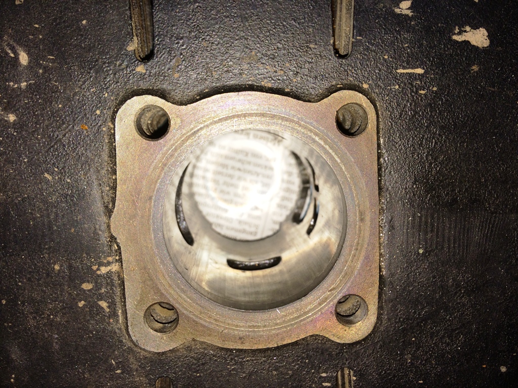

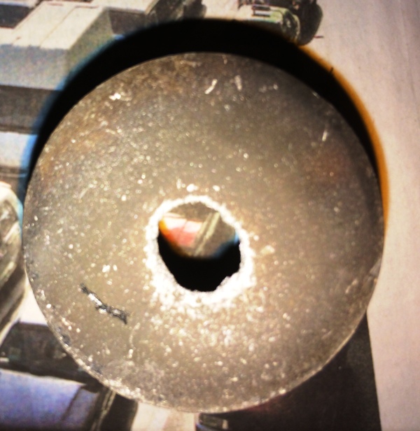

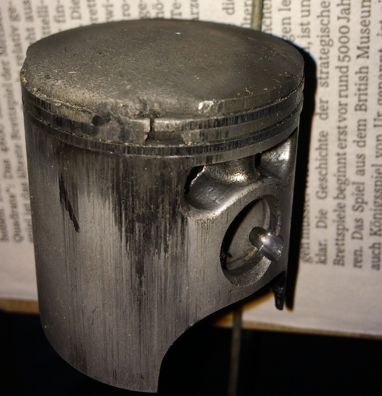

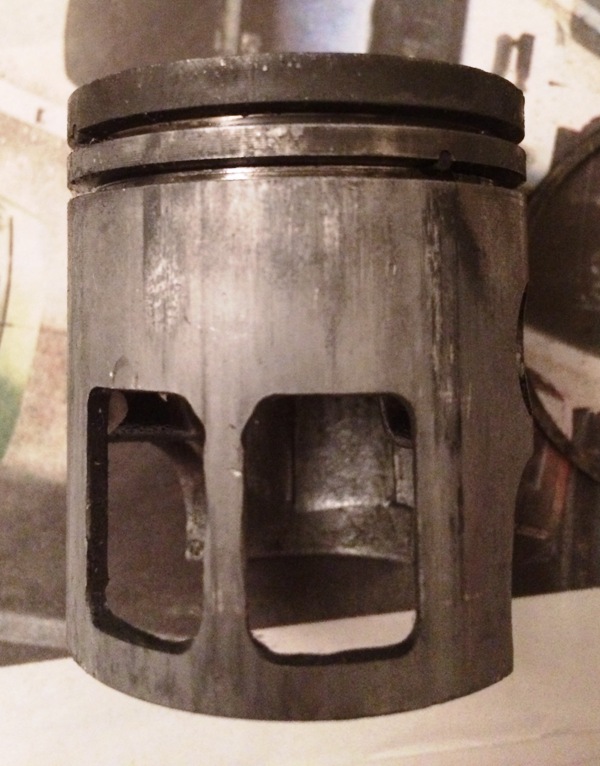

      Erstmal ein Bild vom Zylinder- so wie der Kolbe aussieht- puhhhh. Also Laufläche das man alles erkennt und von unten die ÜS.
      Den 50er bitte- ccm-Sätze machen wir nicht!
      Foto vom Brennraum, Bohrung und Hub wäre noch interessant.
      Und dann gibt's ein paar Tipps. ASS ist normalerweise so kurz wie möglich zu halten .. also dazu erst im finalen Setup!
      Das, was ich über die luftgekühlte DT weiß- ein Bekannter hatte mal ein Projekt gemacht mit sonner Trommel. Die Graugußklamotten wurden übern Jordan geschossen- der hat wohl KW und Kupplung einer DT80 verbaut, Motorgehäuse aufgeschweißt und nen Zündappzylinder da draufgesteckt. Ich meine mich zu erinnern, was von 4-6mm Spacer gehört zu haben....
      Also die käuflichen Zylinder sind wohl ziemliche Grotte. Wenns an so ein Projekt gehen sollte- und ihr euch nicht scheut- Aus den Zappklamotten kommt nicht zu wenig Leistung, das kann man sagen. In Verbindung mit dem Innenleben eines 80er Motors, der ja auch schon damals 6,xx Ps hatte, sollte das sogar verdammt haltbar sein.

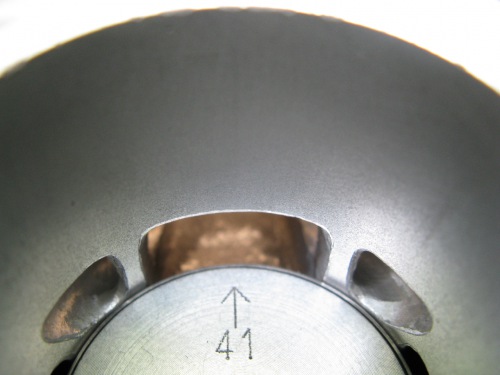

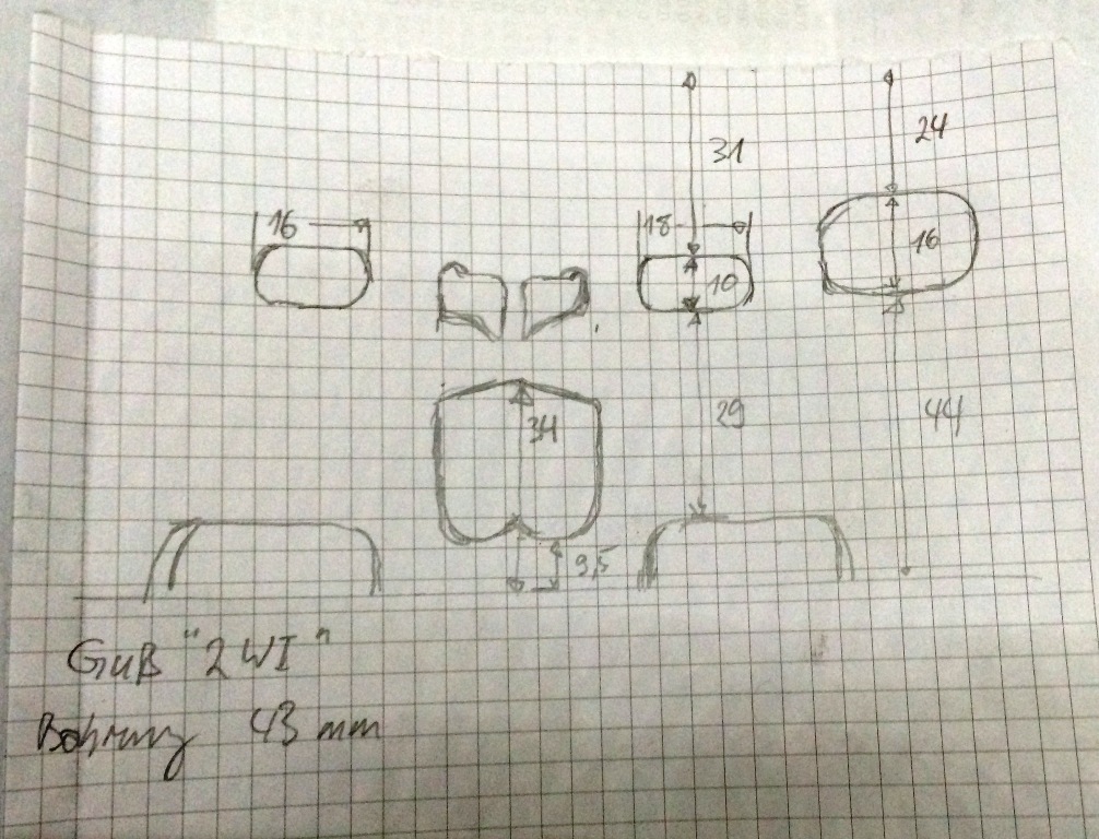

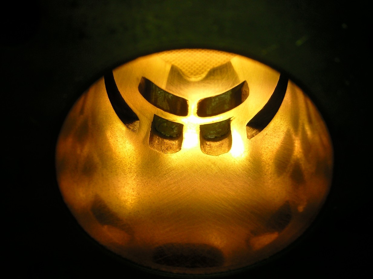

      Hi, hier mal ein paar Bilder plus eine grobe Portmap.
      Dieser Zylinder ist ein Stahlguss-Teil und hat orischinale 50ccm. Verarbeitung ist aber wirklich ein Witz, der Abstand der Überströmer ist unsymmetrisch, das sieht nicht nur so aus. Auch die Öffnungsflächen sind unterschiedlich. Also "grottig" passt da schon ganz gut.
      Die Boostports sind von der Form her etwas seltsam, passen auch von der Höhe nicht optimal. Müssten eigentlich bis zum oberen Rand der Überströmer reichen. Die Bearbeitung des Gussmaterials ist entsprechend schwierig.
      OK, es könnte bei recht geringem finaziellen Aufwand einen Versuch wert sein. Auslass in die Breite ziehen, Überströmer auch in der Breite vergrößern (eher nach hinten, wegen Spüleffekt), die Boosterports anpassen. Dann natürlich die Quetschkante bestimmen, das Verdichtungsverhältniss erhöhen.
      Den Membranblock will ich mal mit Karbonplättchen ausstatten, es waren bisher Stahl.
      Hier die Original Daten: Leistung 2,3 kW (3,1 PS) bei 6000/min, Verdichtung 5,9 : 1, Bohrung x Hub 40 x 39,7 mm, Drehmoment 4,2 Nm bei 5000/min
      Die Alternativzylinder (Eurokit/Airsal) sind dann eben nicht mehr regelkonform (<50ccm), dafür aber dann Alu und in "vernünftiger" Qualität, so vom optischen Eindruck. Die zugehörigen Portmaps will ich noch abnehmen....
      Meine Recherche zum Thema "Fremdzylinder" führt mich zum Stehbolzenabstand von 50×50mm, da gibt es dann nur die Simson S51 (eventuell noch Piaggo Roller). Die S51 hat dann einen anderen Einlasskanal, ob das Teil auf den Yamaha Block draufgeht müsste man testen. Es wären vermutlich Spacer/Anpassungen notwendig und regelkonform wäre es nebenbei AUCH NICHT!!!
      Also führen mich diese Überlegungen dann eigentlich doch zu dem Schluss das man abgesehen von der Optimierung dann nur mit richtig viel Aufwand deutlich mehr rausholen kann, sprich Gehäuse ändern/aufspindeln, Stehbolzen versetzen etc .....
      OK, zu guter Letzt... Zylinder mit 45mm Stehbolzenabstand gingen wohl auch, Puch z.B. aber die hat dann 3mm mehr Hub.... was geht noch, Simson S50, Kreidler Flori...
