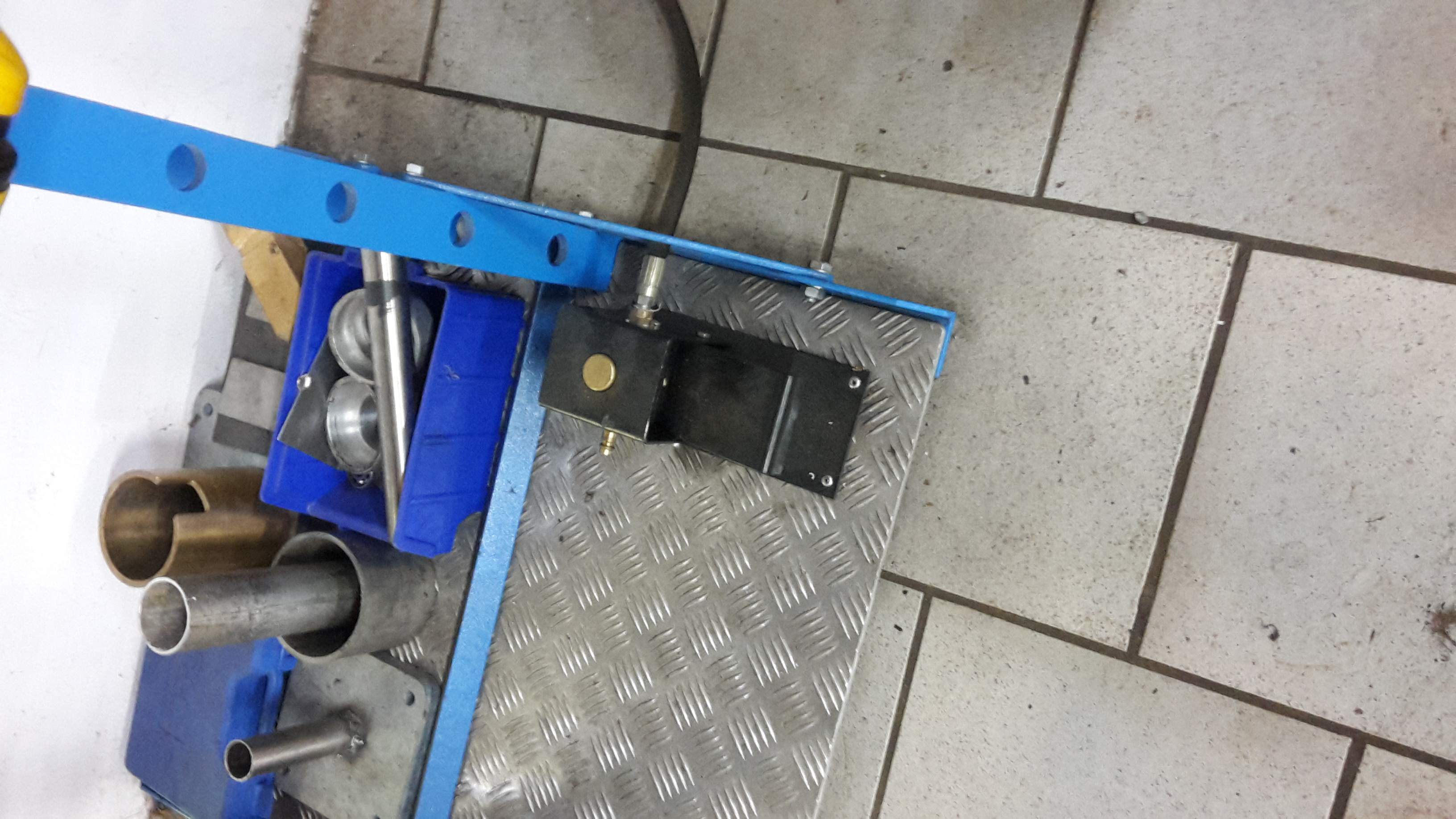

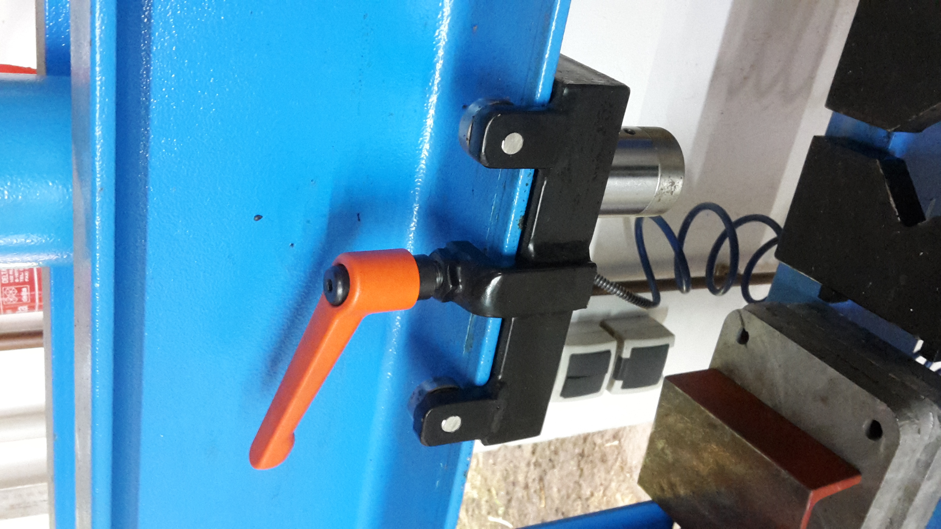

      Klasse....Du solltest deine Presse noch etwas modifizieren. Hab ein ähnliches Chinesenmodell. Die Führung vom Stempel hab ich abgeschnitten und mit Lagern aus meinen alten Inliner versehen. Dazu nen Spannhebel vorne und hinten dran. So kannst du den Stempel mit nem kleinen Finger hin und her schieben und durch die Vorspannung kann der Stempel nicht kippen. Ausserdem ist ein Fußpedal sehr hilfreich,dann haste immer beide Hände frei.

      Hallo
      Aktuell kann ich noch nicht sagen wieviel Zeit und co ich investieren muss um ein ordentliches Ergebniss zu erziehlen.
      Danke für die Bilder. Die 2 Punkte waren mir auch schon auf der Liste. Die obere Führung ist ein wenig wackelig ^^ dein Umbau sieht gut aus.
