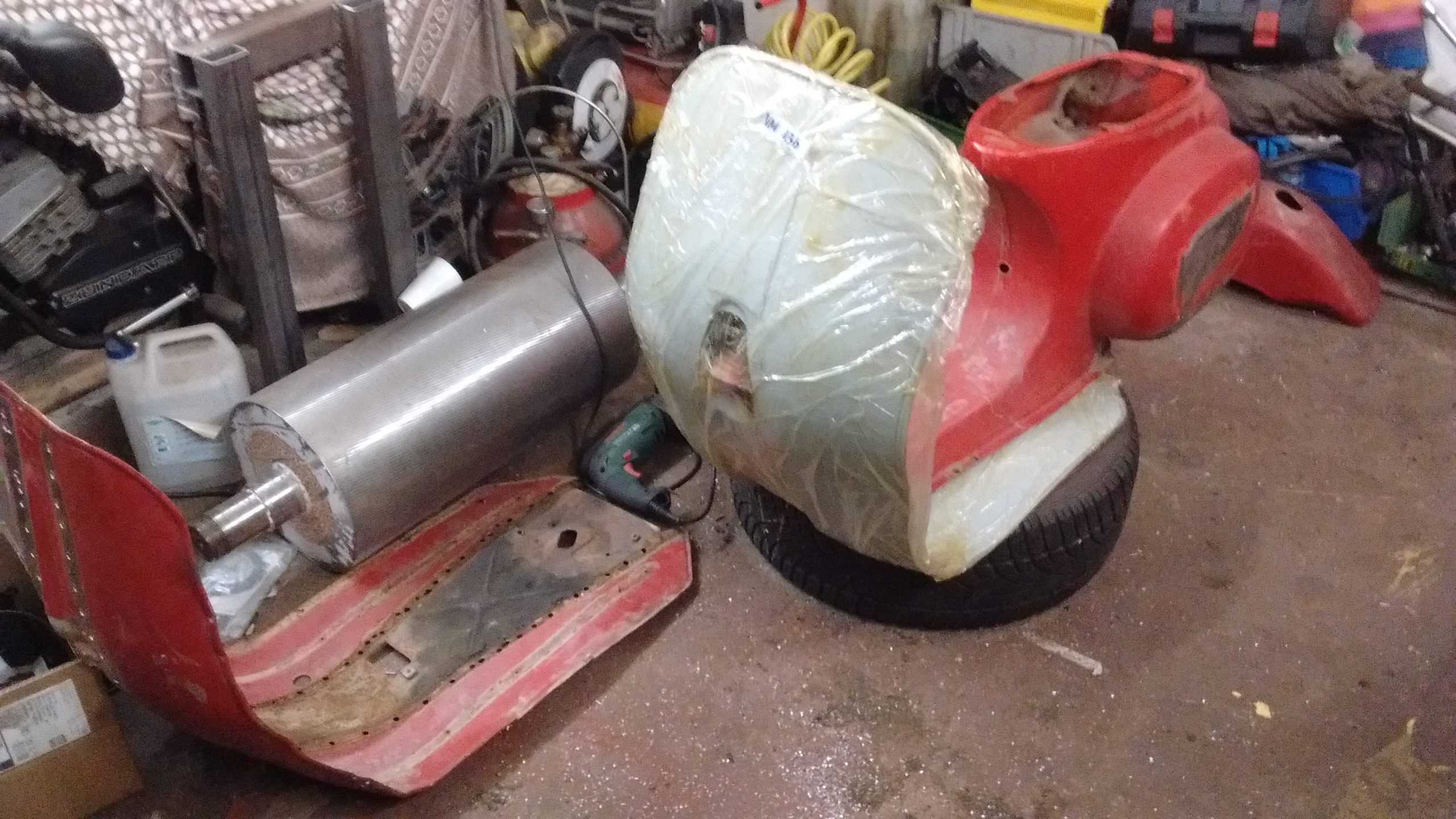

      Ich hab den Roller dann zerlegt und mir mal eine grobe Übersicht verschafft.
      Rahmen:
      Kotflügel vorne verbogen und verrostet - neu
      Trittblech nach Rücksprache mit meinem Flaschner zu verbeult um es zu richten - neu

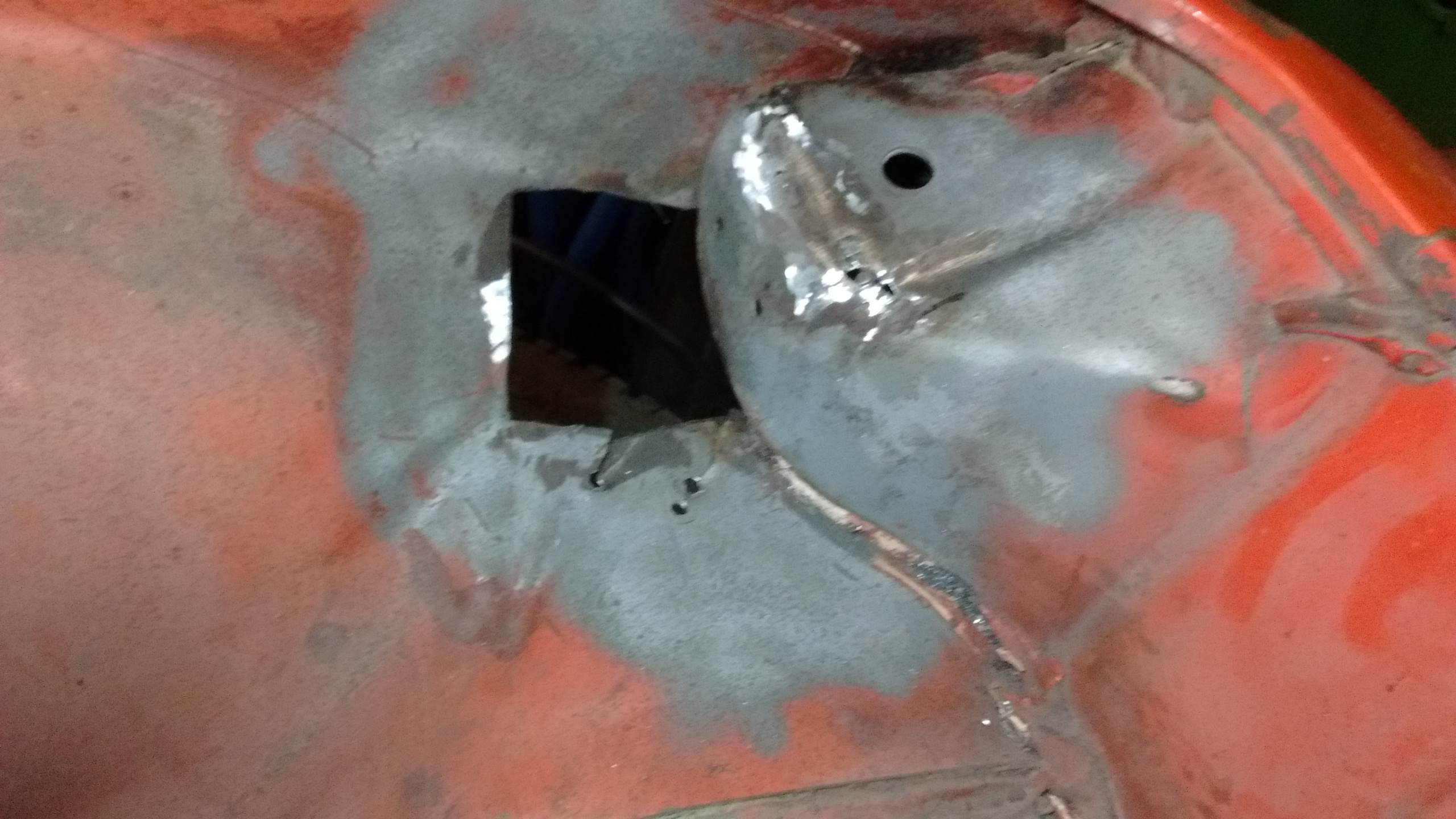

      Stoßdämpferaufnahme wurde schonmal schlecht geschweißt - instandsetzen

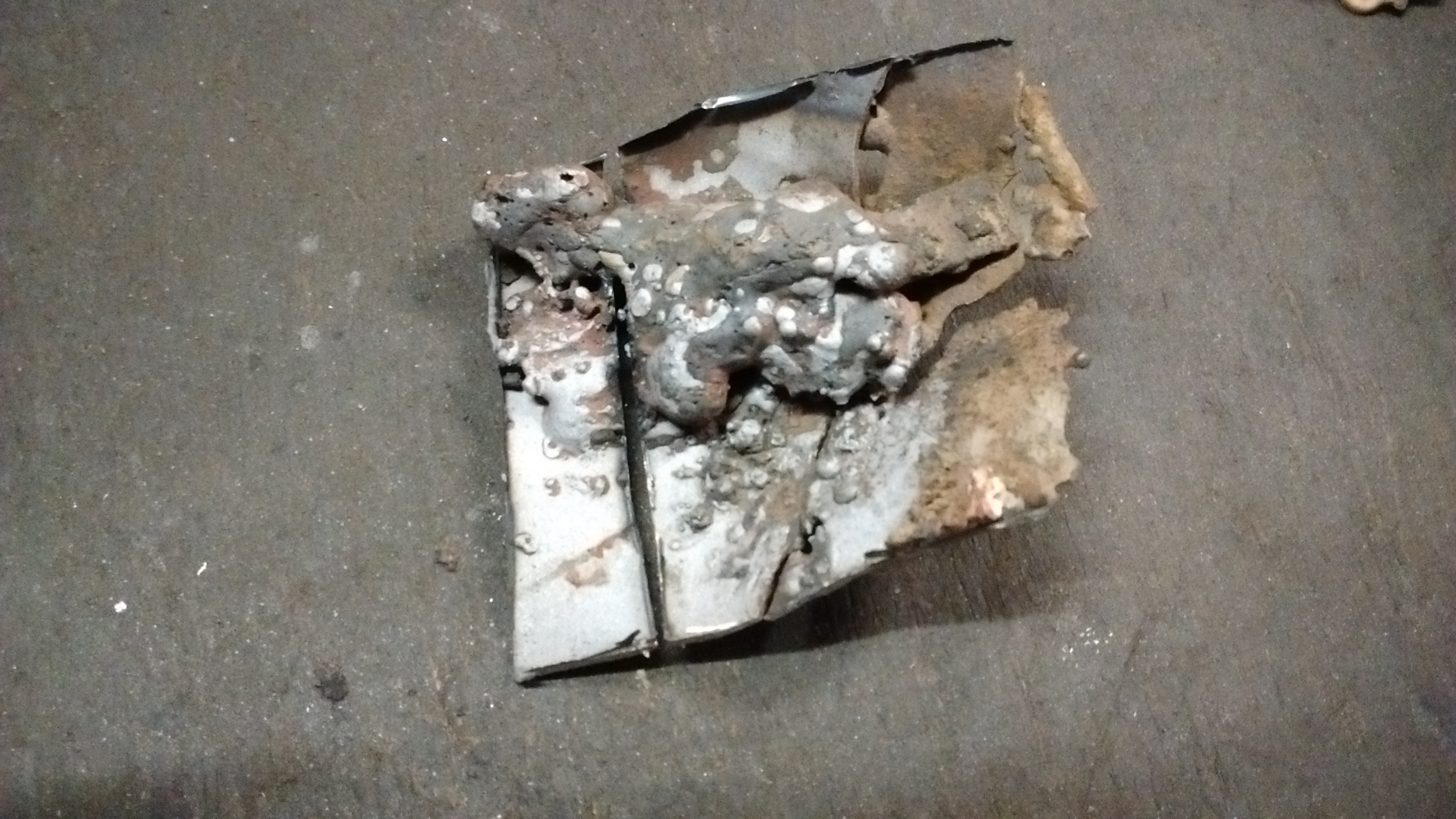

      Das ist die oben erwähnte Stoßdämpferaufnahme

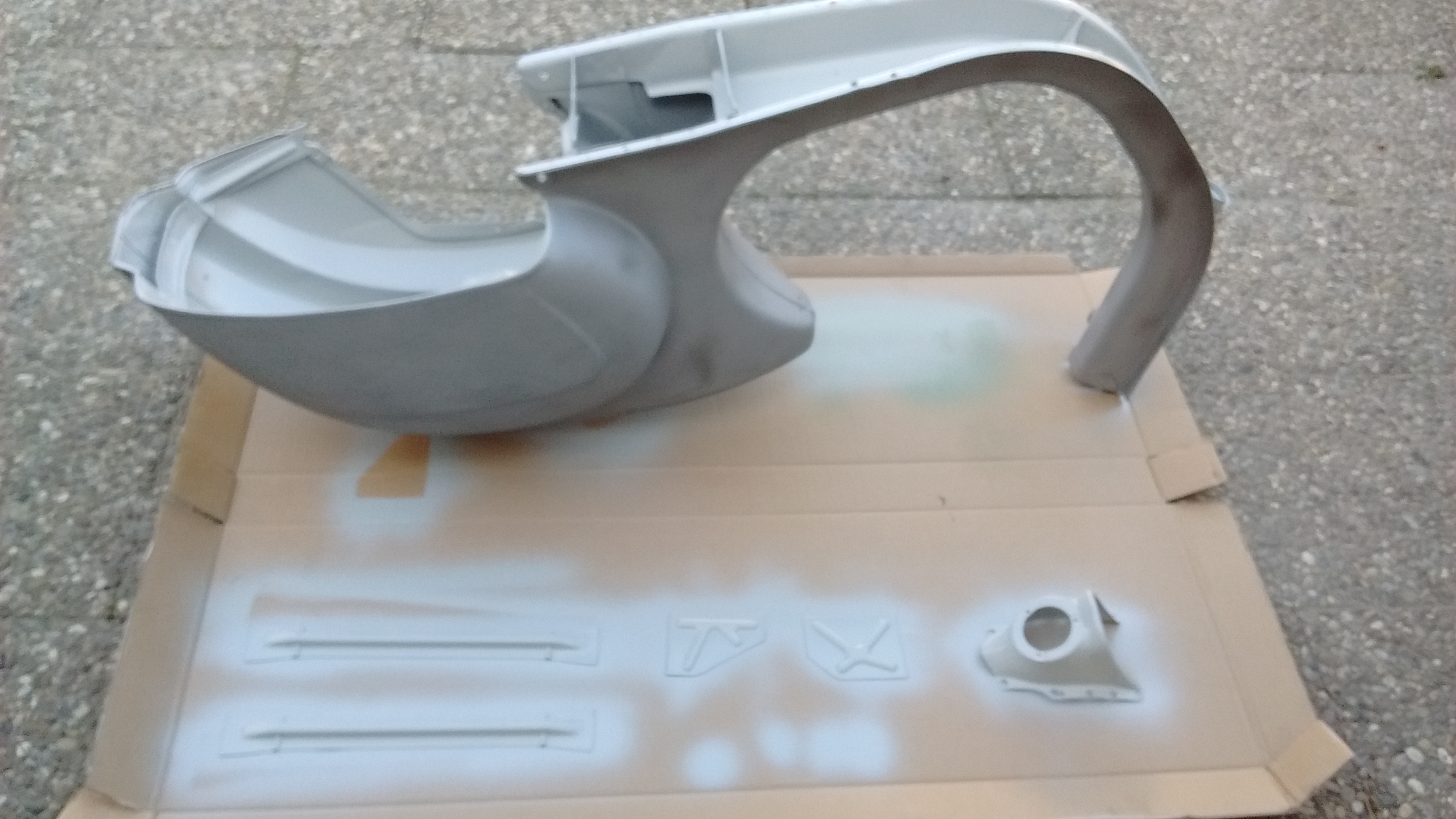

      Nach dem Sandstrahlen und Grundieren gegen Flugrost

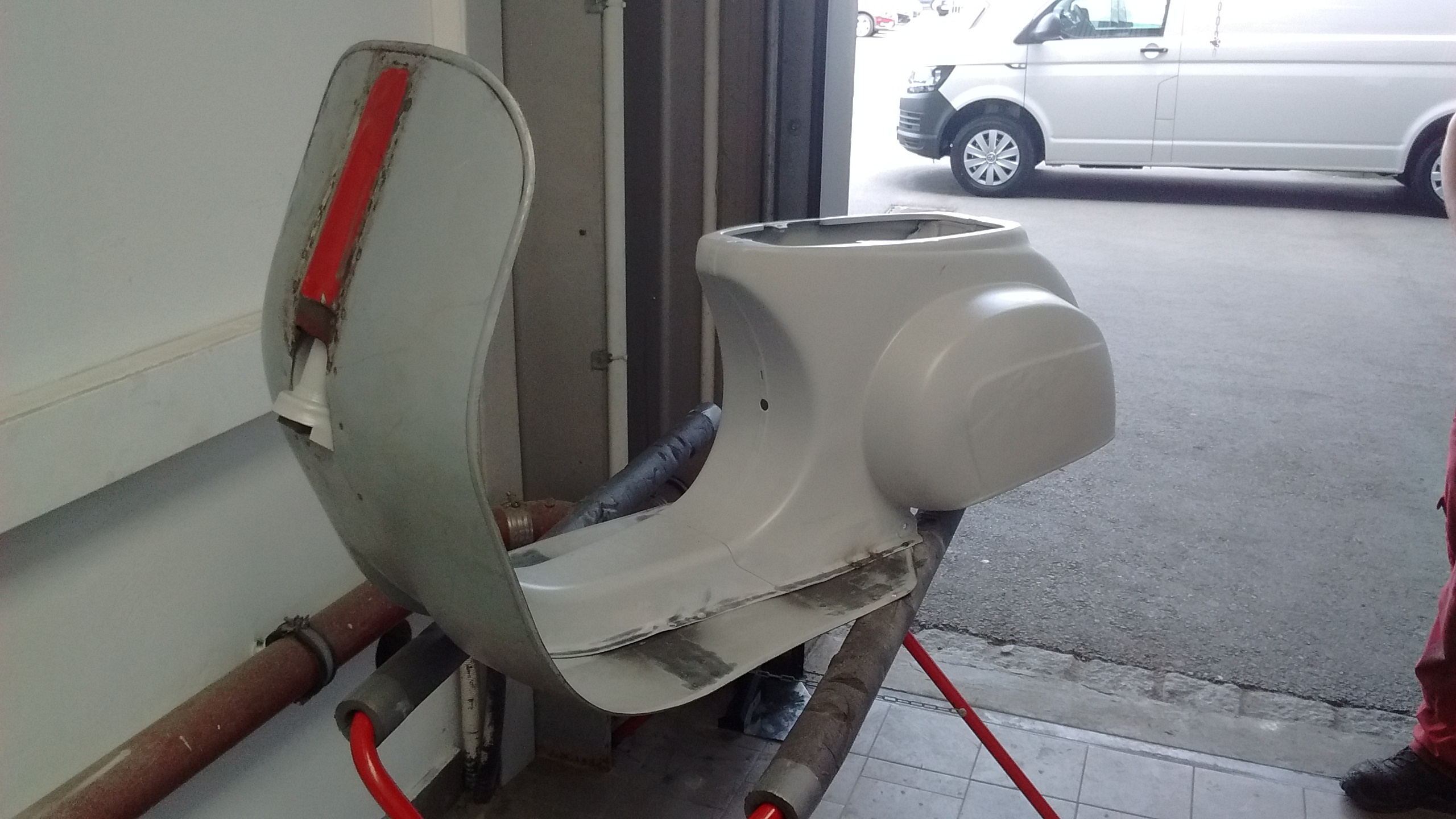

      Das war dann schon beim Flaschner mit angeschweißtem Trittbrett. Leider gibt es diese Beinschilder nicht ganz dem Original entsprechend, darum musste die Sicke in der Mitte vom alten Blech übernommen werden.
