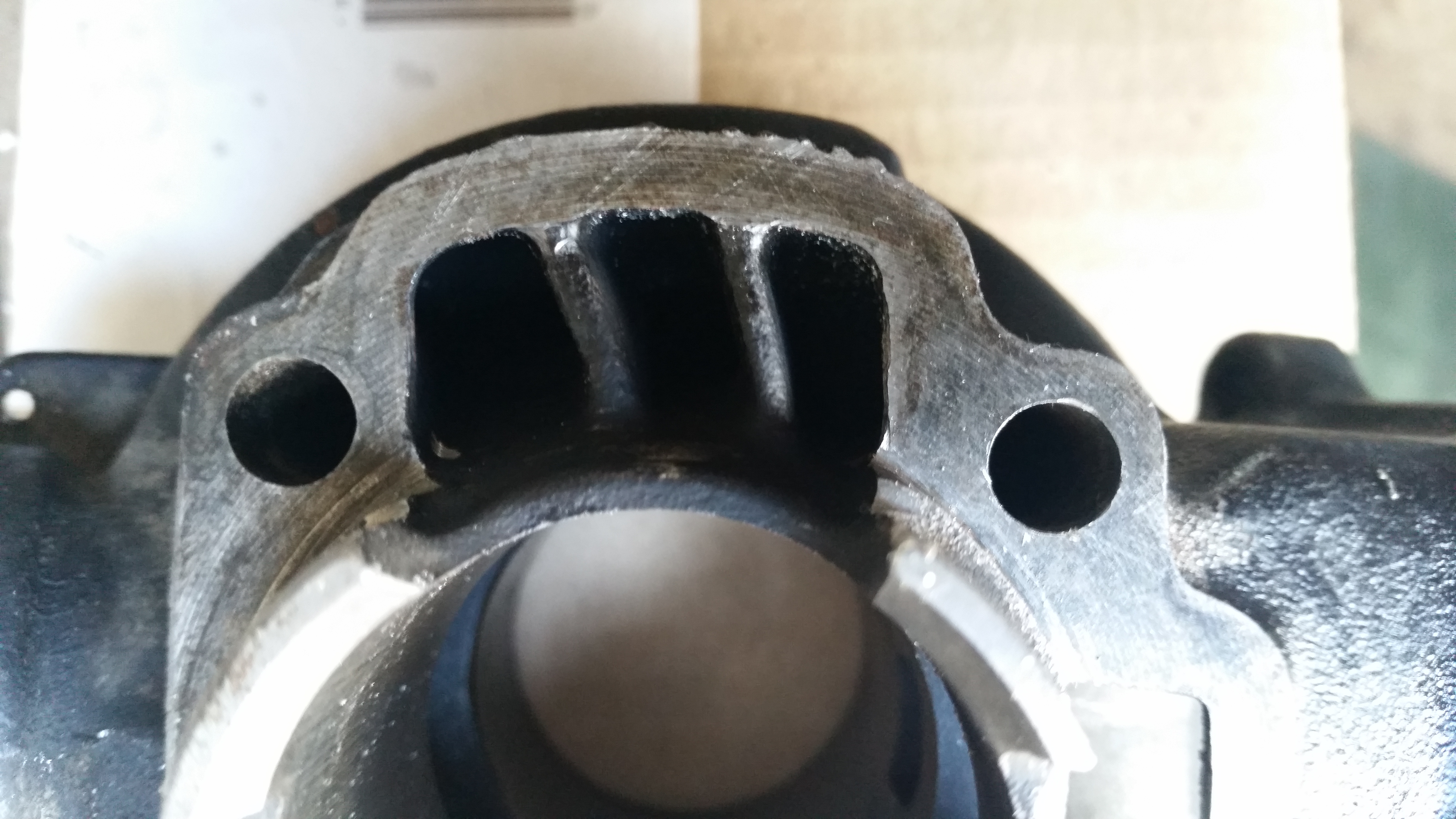

      Ich hab da nen Minarelli Graugusszylinder der 2 Stege im überströmerkanal hat.
      Das sieht ganz schön verbaut aus, also die nehmen enorm viel Raum ein. Müssen die denn so bleiben, oder kann ich die ohne Bedenken wegfräsen bis oben kurz vor den austritt in die laufbahn des kolbens?

      Ganz sicher nicht--- geführte Gaswege sind immer schöner als freeflow- wenn sie denn ordentlich gestaltet sind. Kann man noch etwas strömungsgünstiger machen- im Trennpunkt aber keinesfalls spitz, sondern rund- erzeugt weniger Widerstand.
