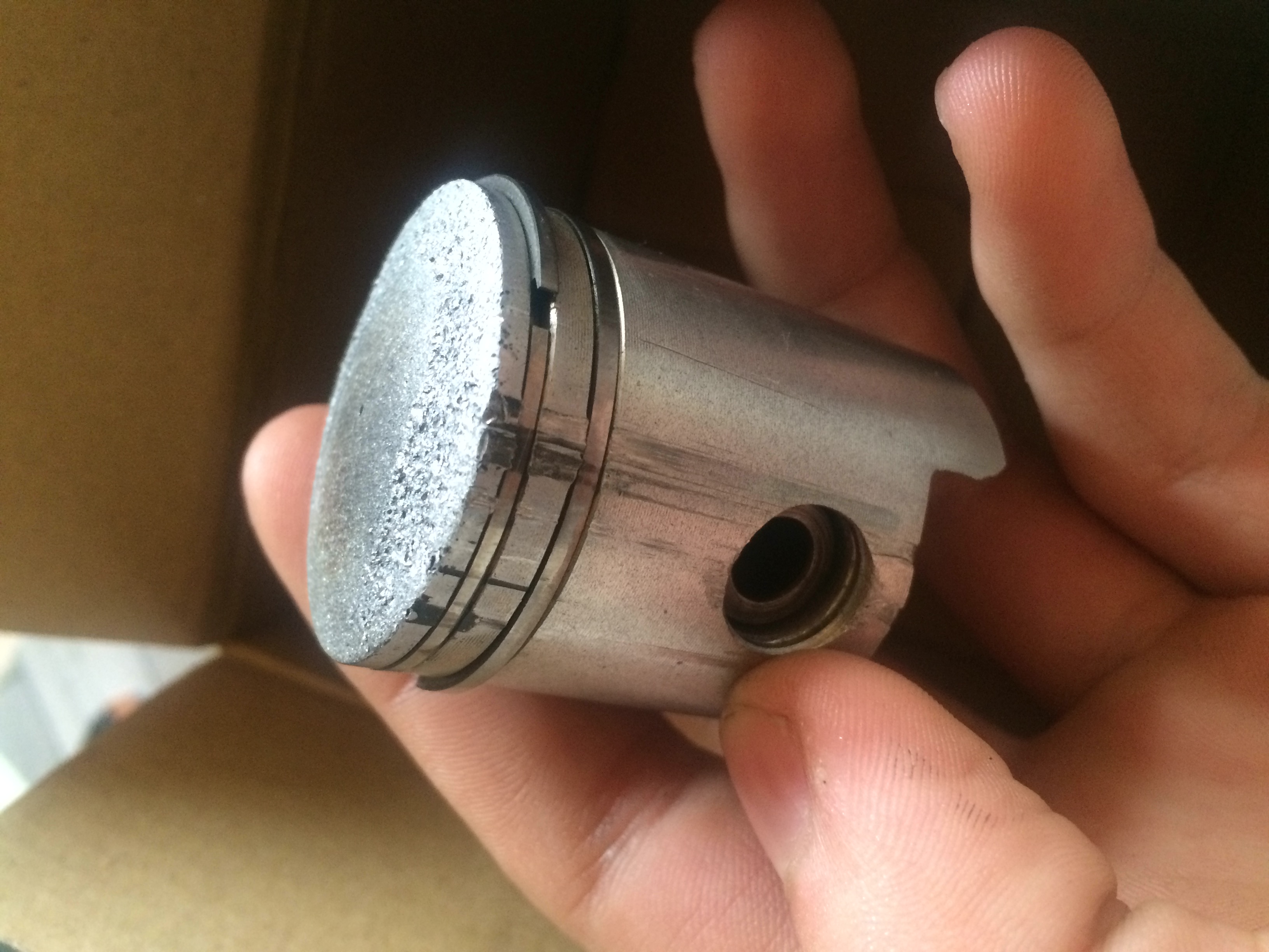

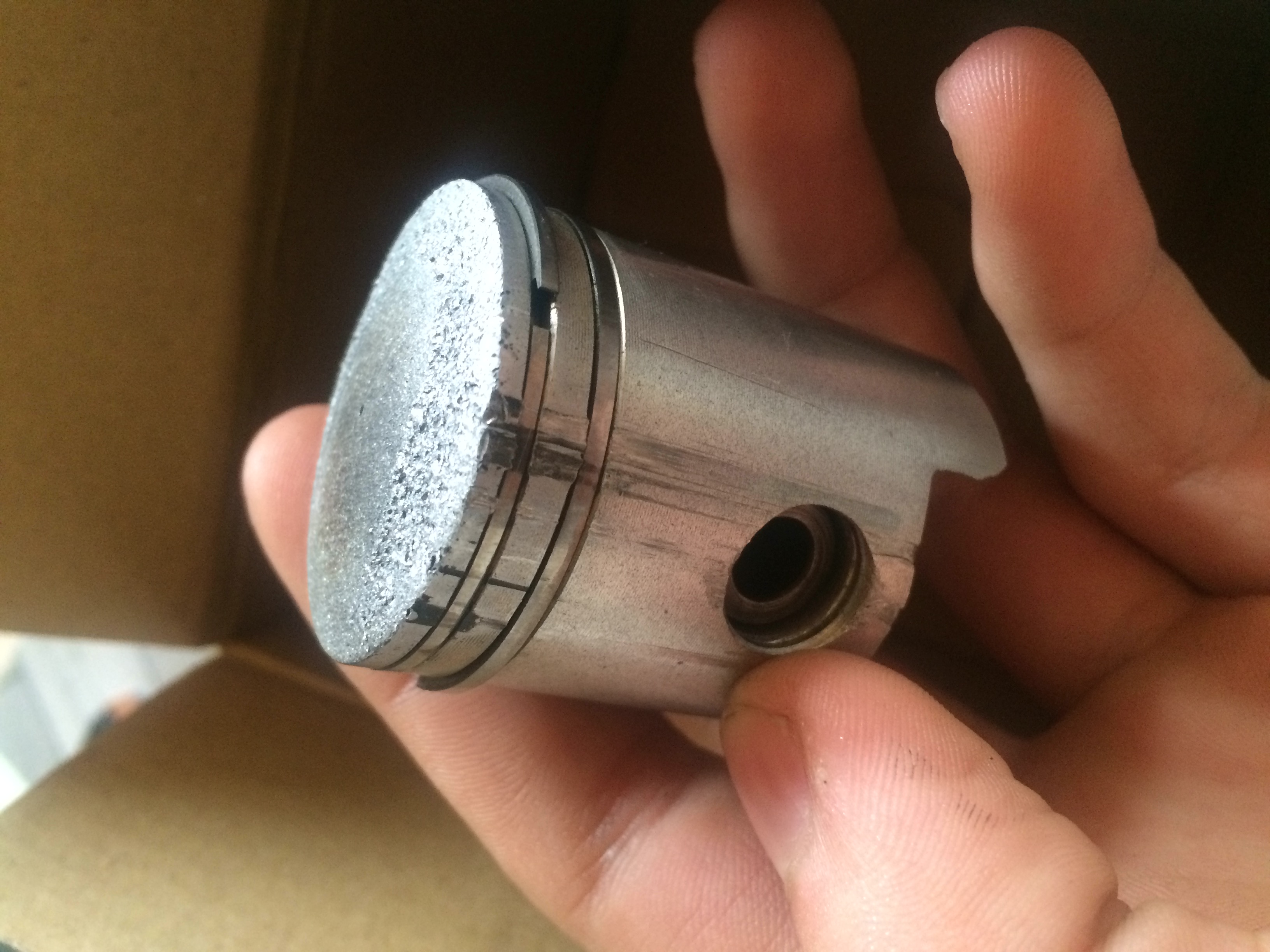

      Hey,
      an was könnte es liegen wenn beim Rennmofa der Kolben schmilzt, es ist ein K50 Zylinder verbaut mit 21 Vergaser auf dem Sachs 506/3.
      Dachte schon das es an der hohen Verdichtung liegt und hab 2 Kopfdichtungen drinn und den Kopf bearbeitet aber der Kolben schmilzt trotzdem nach 3-4 Stunden auf. Könnte es an der Zündung liegen, haben die Pvl auf 1,6 mm vor Ot?
      Vielleicht kann mir ja jemand helfen
      der das gleiche Setup fährt.
      Danke
        1,12 MB, 3.264×2.448, 1.589 mal angesehen
      Mach mal Bilder vom Kolbenboden- ich schätze, die Verdichtung ist endlos zu hoch- das sieht nach Detonationen aus- oder halt Fremdkörper... sprich: ein Lager löst sich auf.
      Bessere Bilder wären hilfreich!
