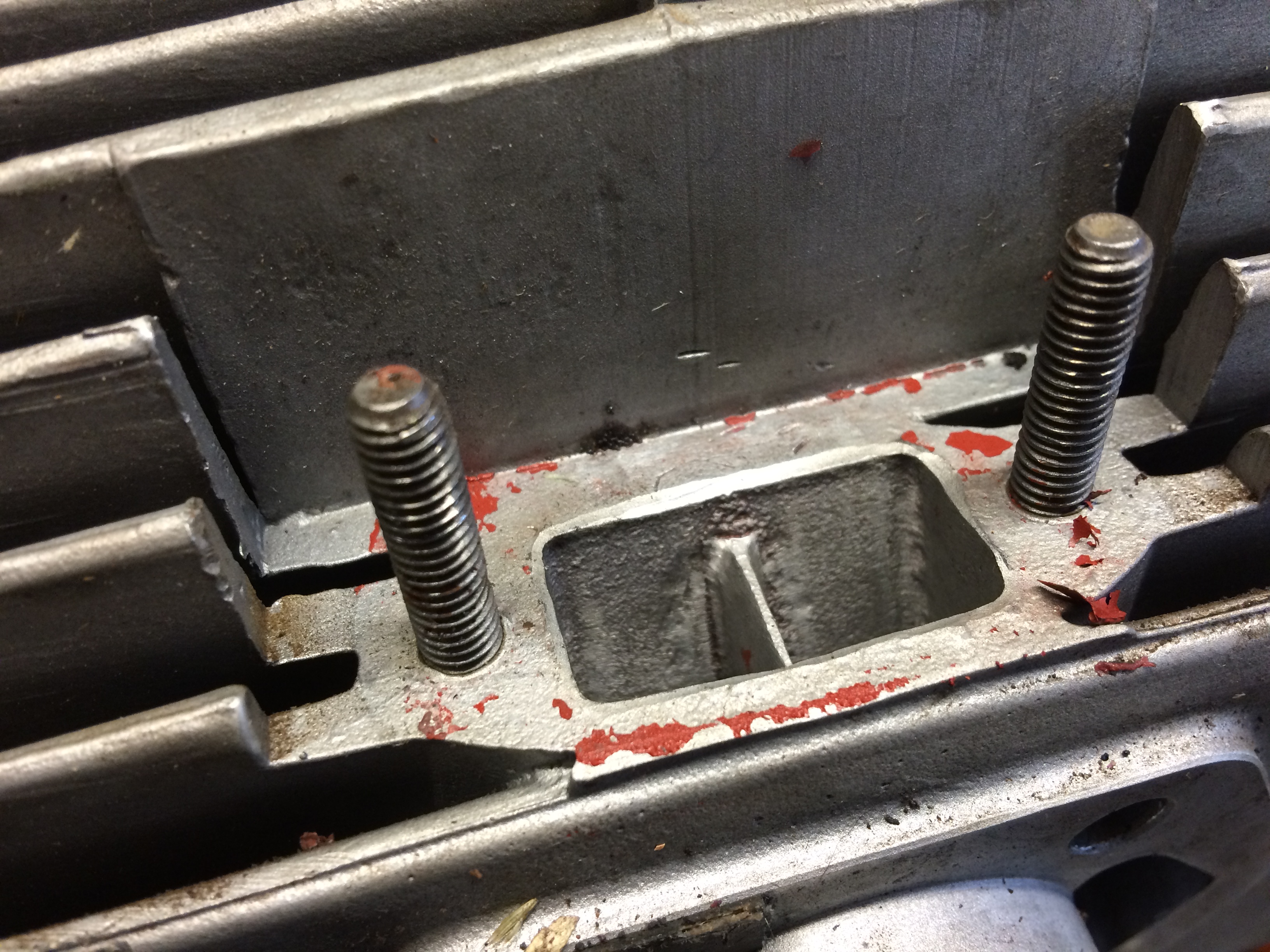

kann mir kurz jemand erklären wie ich diese Gewindebolzen aus dem Zylinder bekomme?
Garnicht, denn bei diesen Zylindern für Zündapp sind wie bereits erwähnt Schrauben mit 4-Kant Kopf (10x10 mm) mit eingegossen, das musste ich auch schon vor ein paar Jahren nach etlichen Versuchen feststellen^^
Was hast du denn genau vor ? Falls du einen Membranumbau planst verschiebt du zwar dein Leistungsband etwas nach unten aber das geht fast immer zu Lasten der Spitzenleistung außer du machst den Einlass nach allen Seiten hin offen, was bei Zündapp mit dem engen Stehbolzenabstand aber nur bedingt möglich ist.
Willst du wieder Gewinde drinhaben musst du die Stehbolzen abfräsen, exakt mittig zentrieren und vorsichtig anbohren und wieder Gewinde reinschneiden. Liegst du auch nur ein paar 1/10 mm daneben wird es damit kritisch beim ständigen Übergang zwichen dem weichen Alu und den sehr zähen Gewinderesten ...

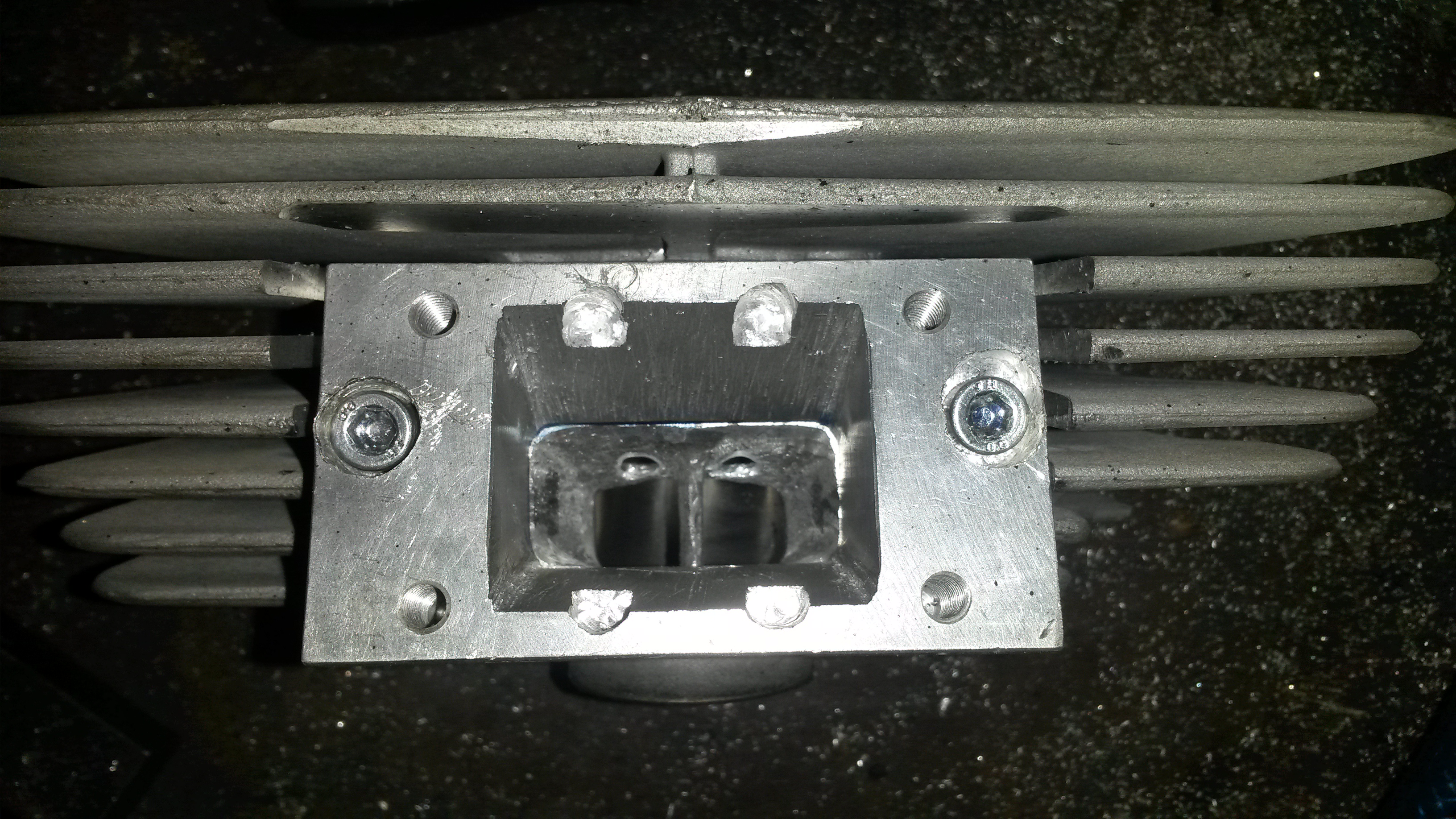

Na wenn du das Ding eh ausbuchst kannste auch voll Attacke fahren. Ich hatte noch ne Beschichtung drin,die heile bleiben sollte. Du kannst auch die Stehbolzen verlängern,und nen Kasten darauf anpassen. So hab ich das mal gemacht. Die kleine Minarelli Membran passt da super zwischen und bis 28er Gaser ist da auch alles im grünen. Sag dir aber gleich das sich der Umbau nicht wirklich lohnt. Leistungswerte sind sehr identisch,zum Schlitzer. Schiebt etwas früher,aber obenrum längst nicht so drehfreudig.
Plan wäre jetzt der: Ausgangsbasis ist mein alter 70er Athena 6-Kanaler, welcher jetzt bereits Nebenauslässe besitzt aber einen Reiber hatte... Ich wollte da jetzt folgendermaßen vorgehen: Stehbolzen ab, Rippen dichtschweißen und da einen schönen Membrankasten für die AM6 Membran dran (hab ich auch schon länger zuhause rumliegen) dann geht der weg zum buchsen... Dann hab ich einen 6 Kanaler 50er mit Membrane... Restliches Setup bleibt... ZR-Auspuff und 24er Mikuni... Die Stützer direkt speisen ohne Kolbenfenster... Ich glaub das pfeifft! Inge, bei dir ist das ja das gleiche wenn ich das jetzt mal so sagen darf... Der Suzuki Zylinder dreht ja auch nur 10k aber 14 PS!

Das ist richtig,die Basis ist aber auch ganz anders..... was richtig gut funktioniert,besorg dir nen Malossi G1 Replica für MBK51 der hat noch keine NA's aber schön kurze SZ. Den kriegste auch samt ÜS in den Zylinder implantiert. Und die NA's kriegste auch gut rein. Dann brauchste auch nichts wildes schweißen ausser evtl. den Membrankasten. Hab das selbe schon mit nem G2R gemacht,die SZ sind mit 132 zu 196 allerdings jenseits von gut und böse.... von Doppler gibt's auch noch ne schöne Basis zum umbuchsen. Bin ja etwas skeptisch gegenüber Gussbuchsen,die wären alle Alu-Nicasil.
