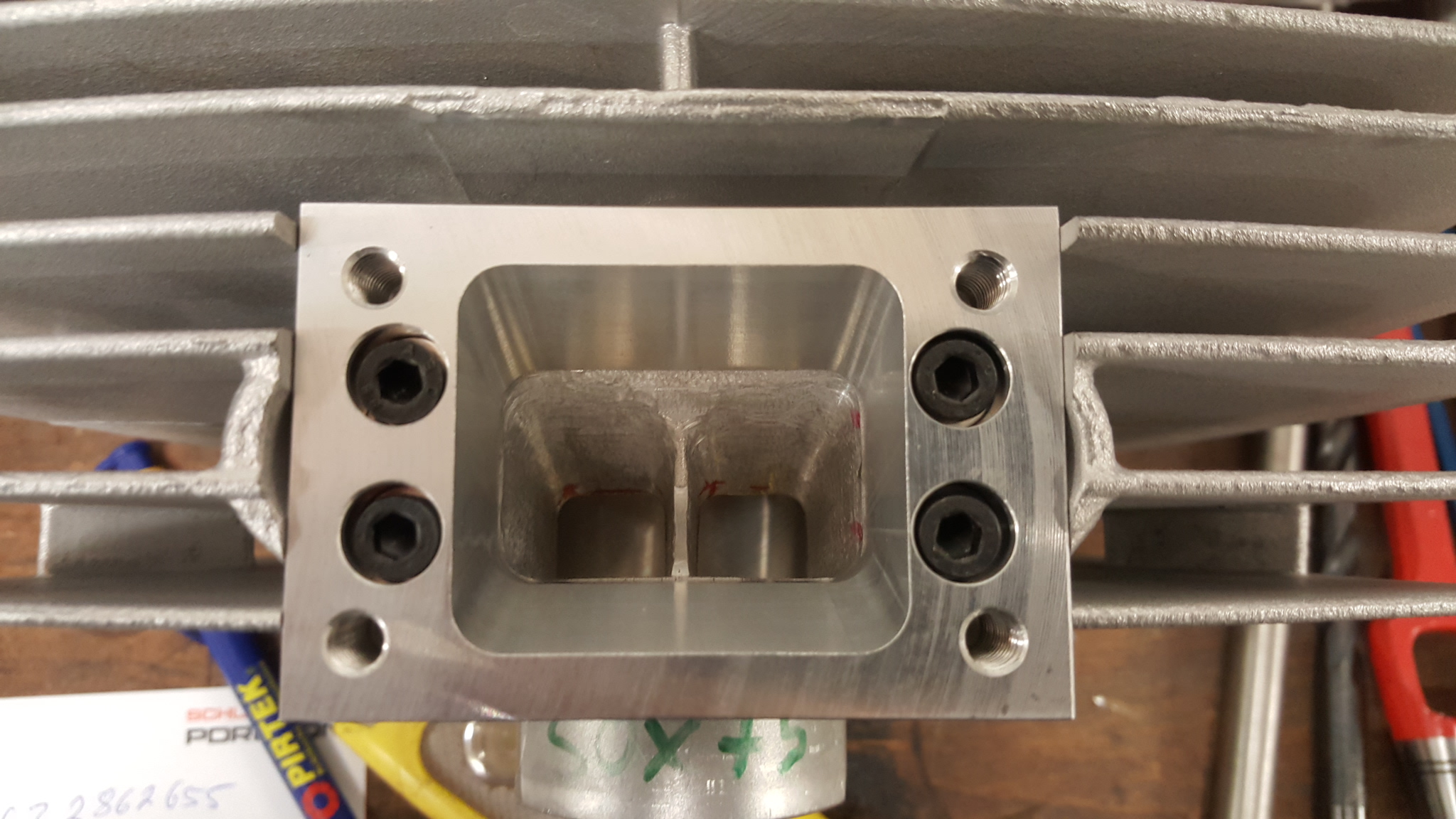

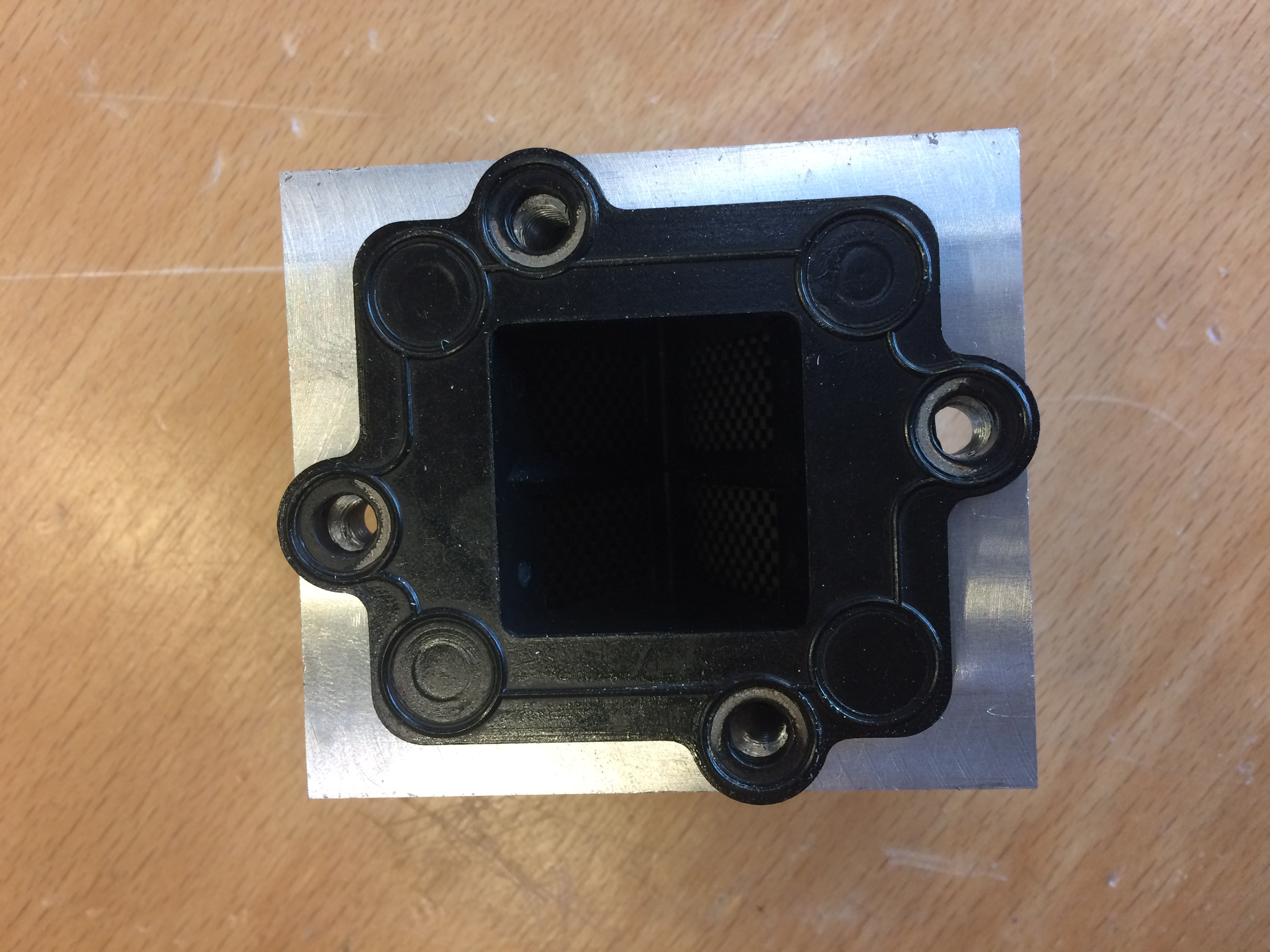

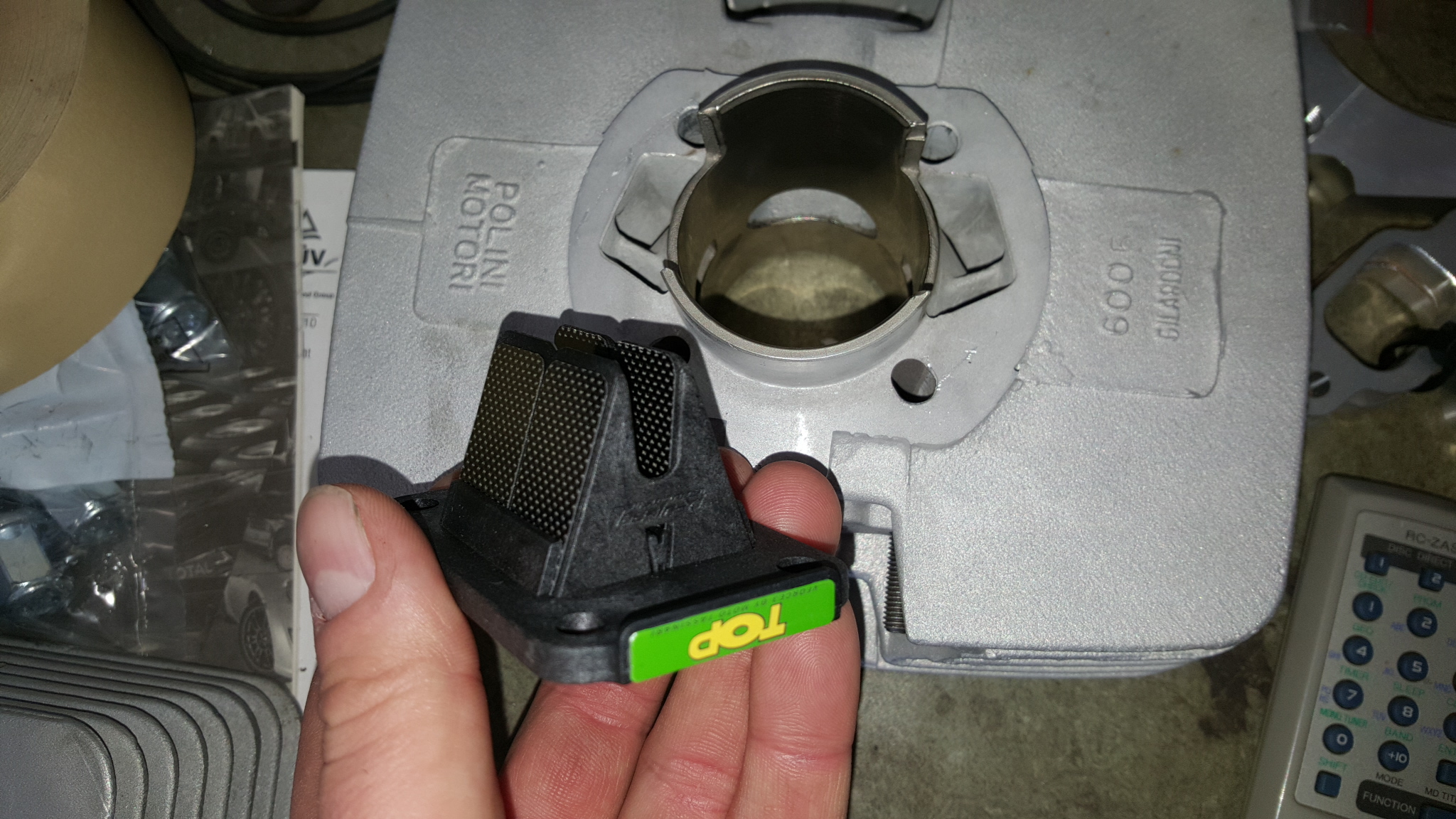

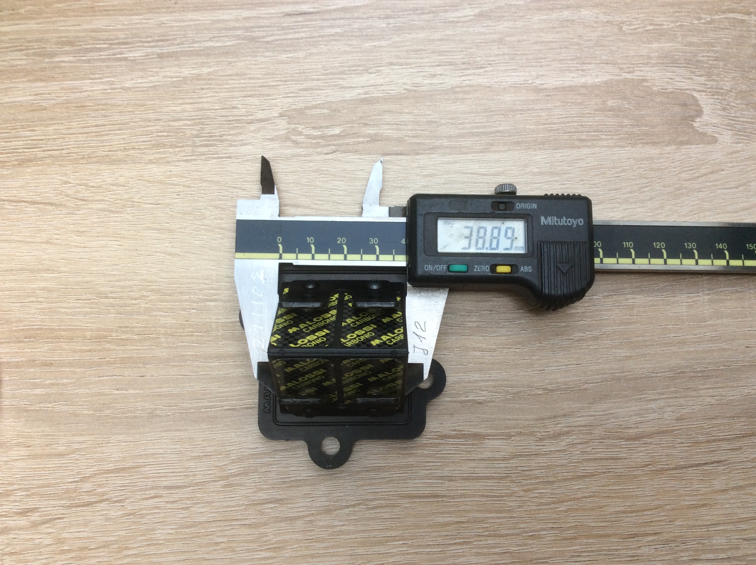

      ich hab mich dafür entschieden einen Zylindermembranumbau zu realisieren...
      Hierbei habe ich mich für die Malossi VL12 Membran für Minarelli entschieden!
      Allerdings ist diese Membran doch sehr Groß bzw Breit mit nahezu 39mm... Ich bin jetzt ratlos, wie ich einen schraubbaren Membrankasten realisieren soll/kann... Werkzeugmaschinen etc steht alles zur Verfügung...
      Der Commander schrieb ja, das diese Membran recht schön passen soll...
      Hab ich etwa ein falsches Modell von Membran?

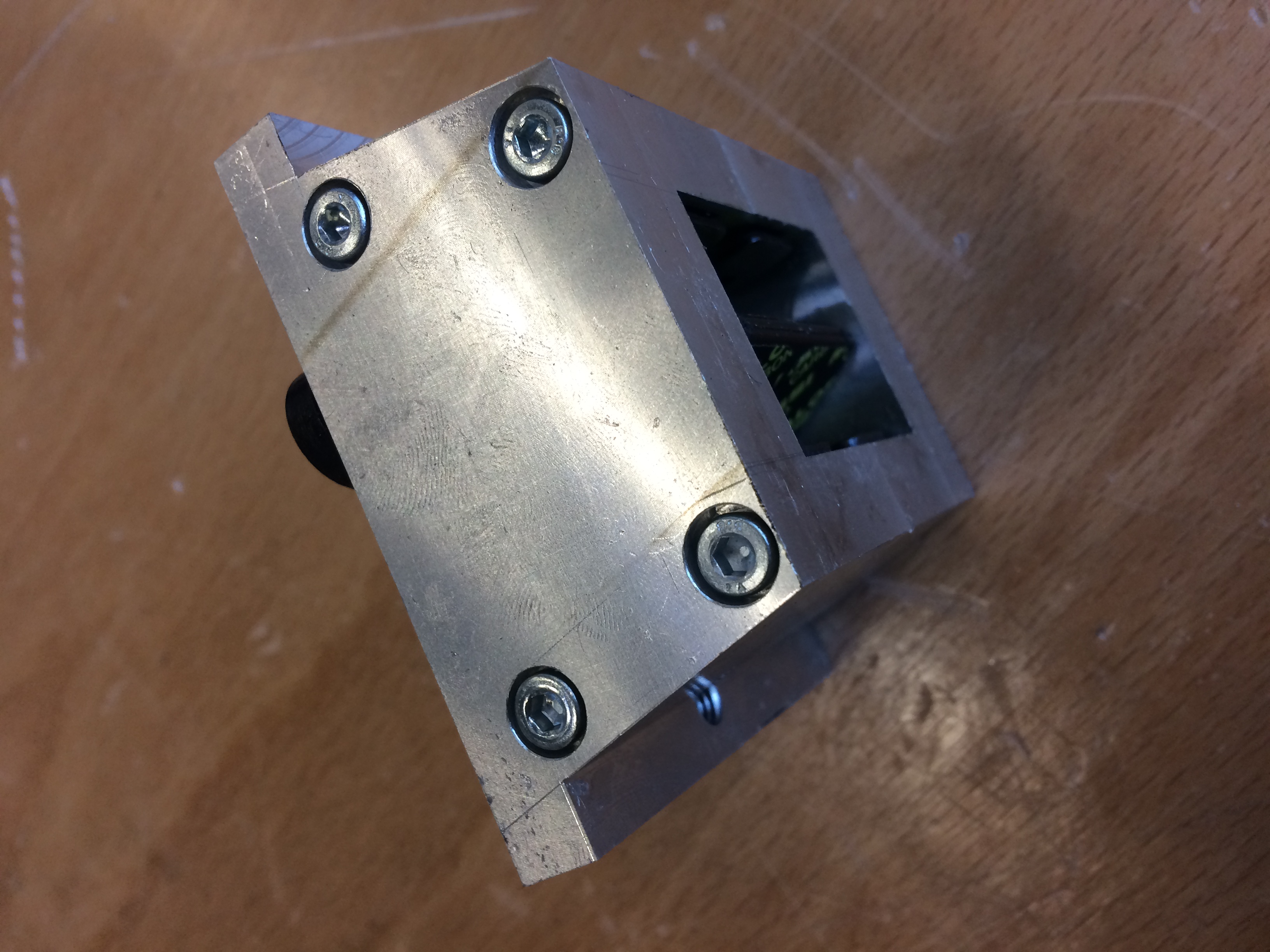

      Doch die passt hatte die selbe auf einem von unseren Zylindern . Wir hatten die stehbolzen gegen kurze Flache imbusschrauben getauscht . Geht aber nicht bei jedem Zylinder . Da heißt es dann ab damit und neue Gewinde reinschneiden . Kann morgen mal nen paar Bilder von unserem Kasten machen .

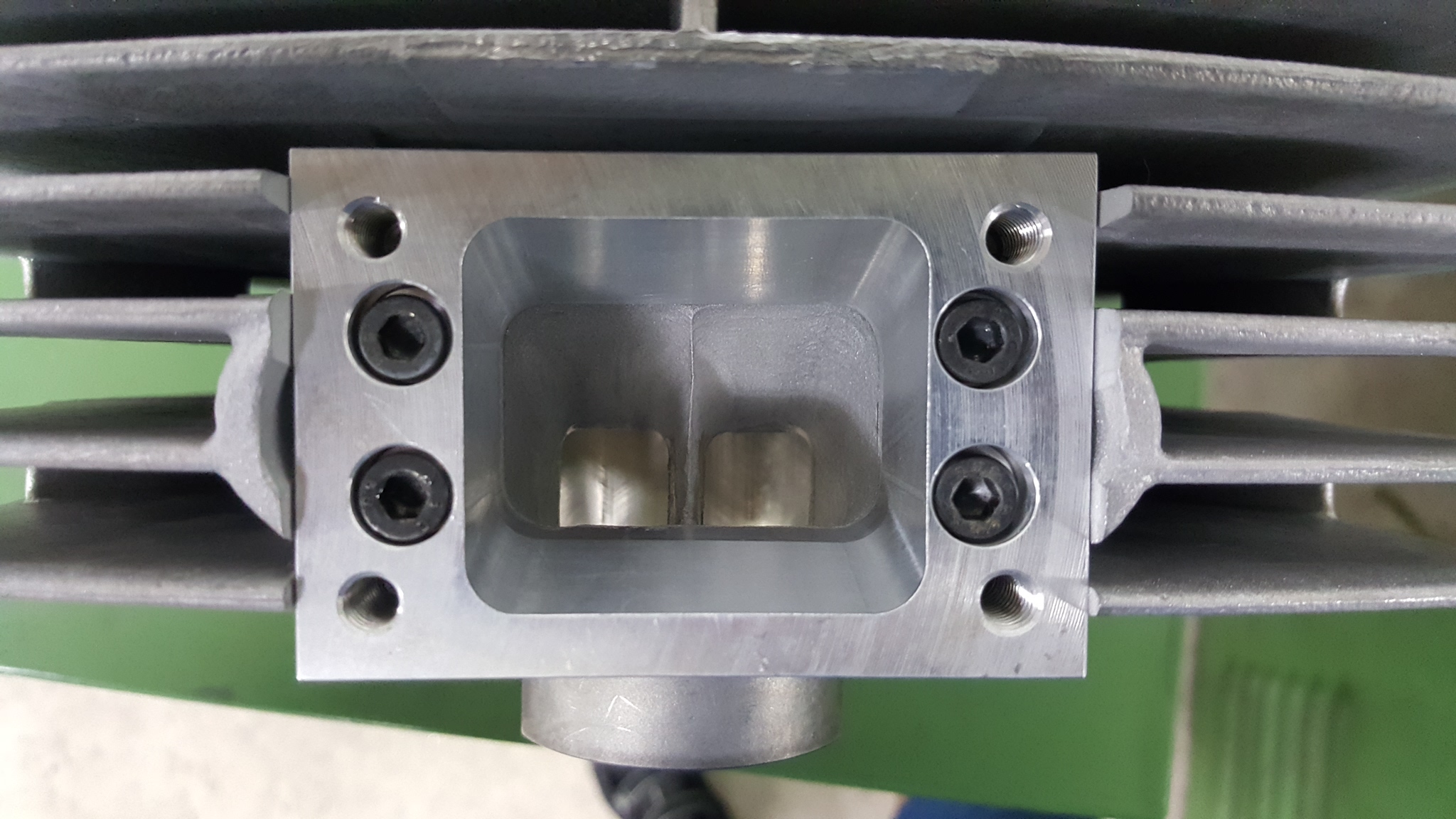

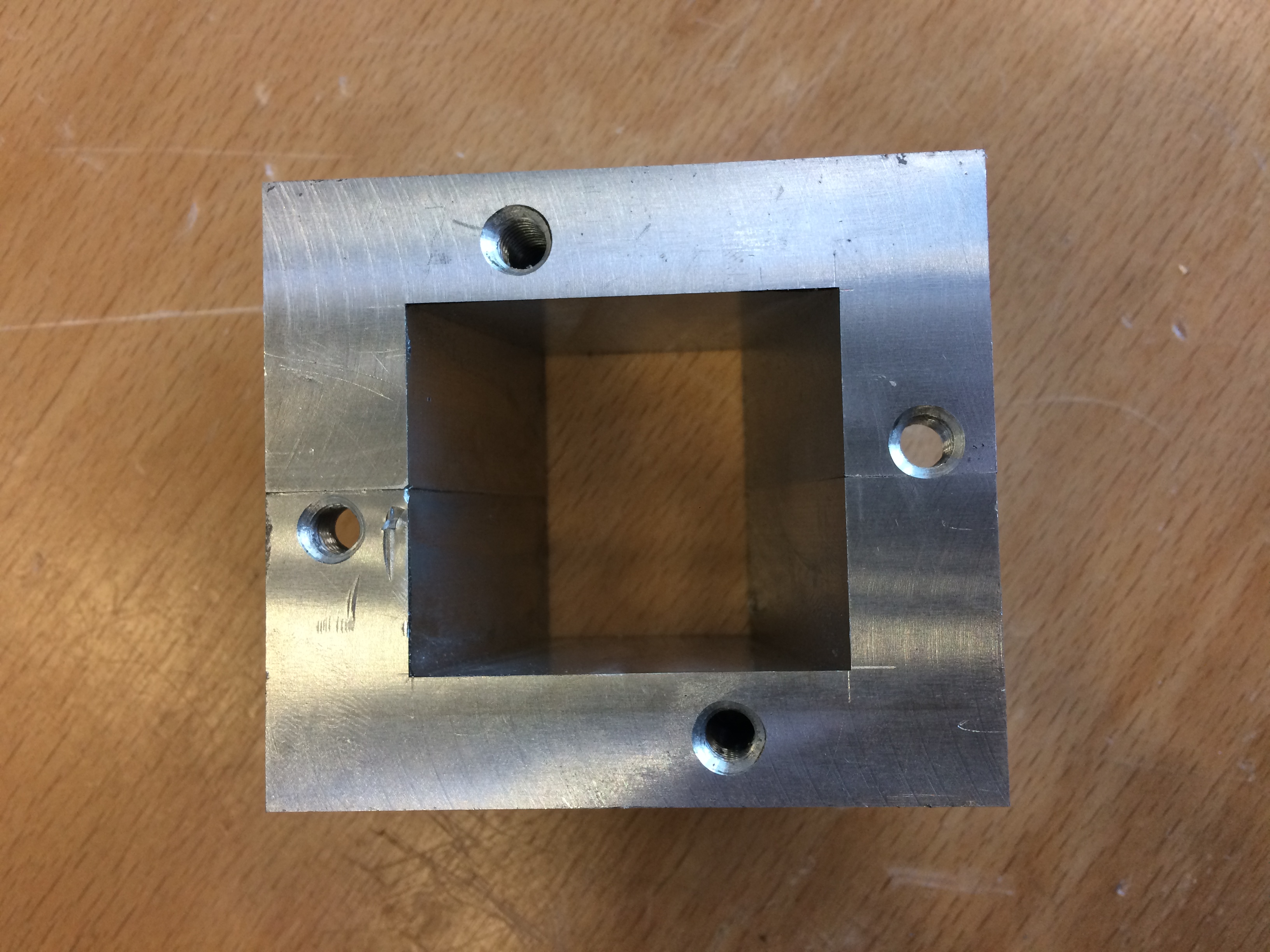

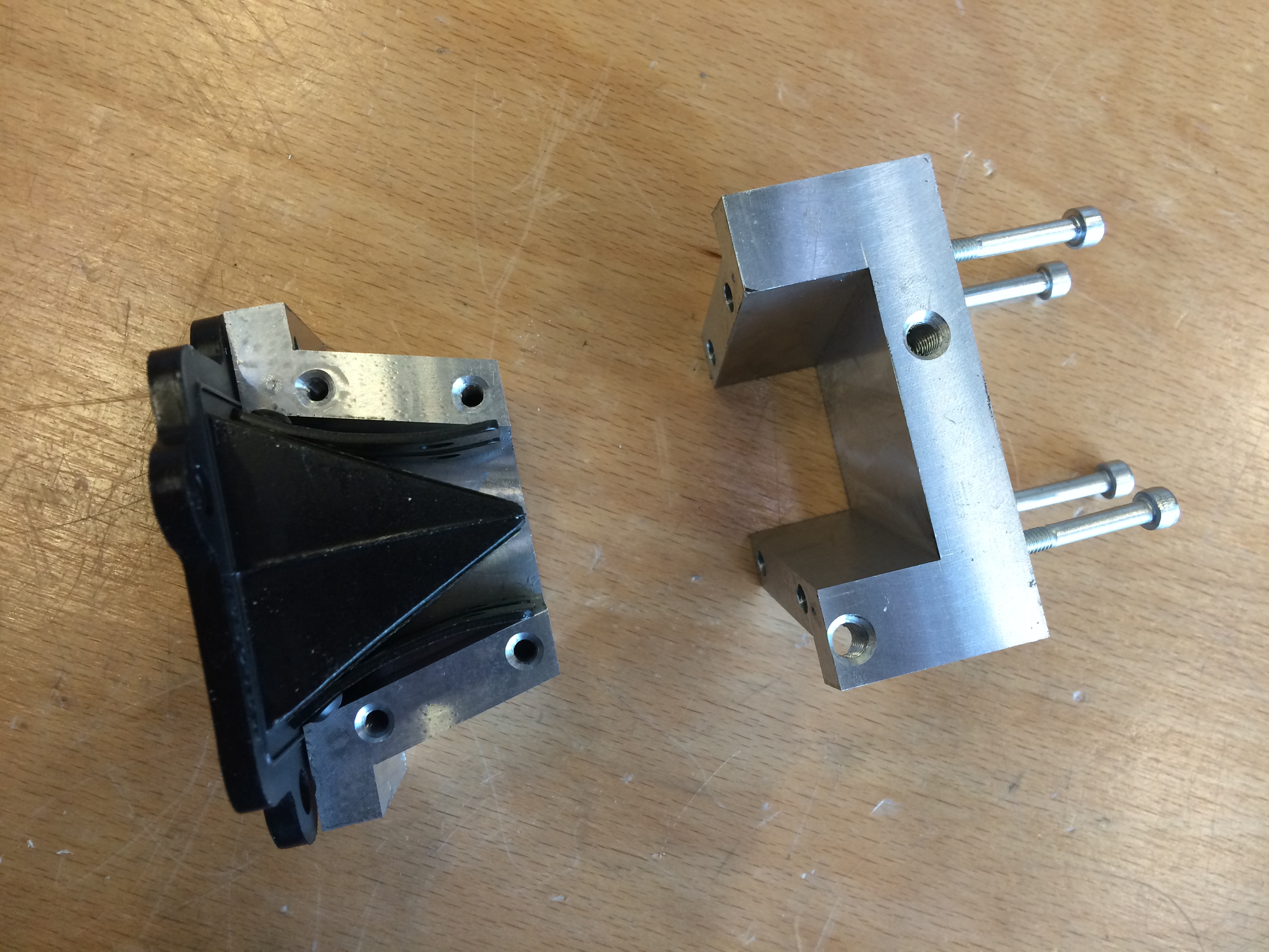

      So, kleines Update...
      heute mal ned Membrankasten gezimmert...

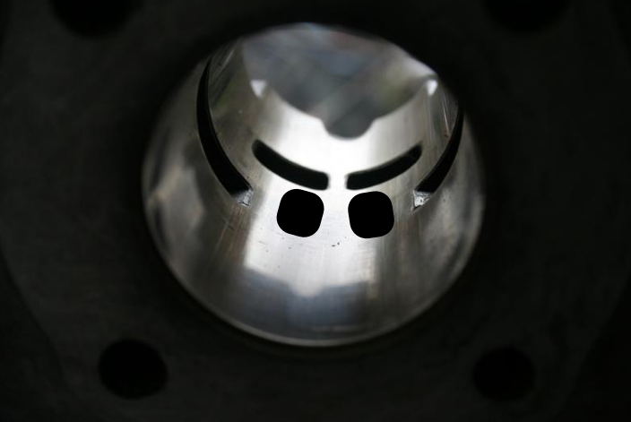

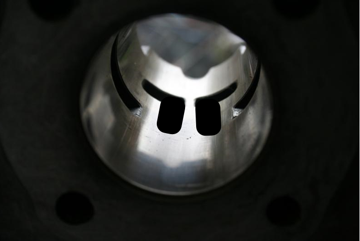

      Servus und ein gutes neues Jahr!
      ich habe über den Winter vor mir wieder einen Zylinder auf ZME umzubauen...
      die Wahl viel auf einen KTT! Ich hatte schon einen in der Hand und war von dem sauberen Guss angetan...
      Dieser hat ja keine Stützer... darum möchte ich ihm welche einarbeiten...
      Nun meine Frage, für welche Art wie im Anhang würdet ihr euch entscheiden! mit "Steg" zum Einlass oder ohne?
      Bei der Variante mit Steg würde ich sie natürlich auch direkt speisen...

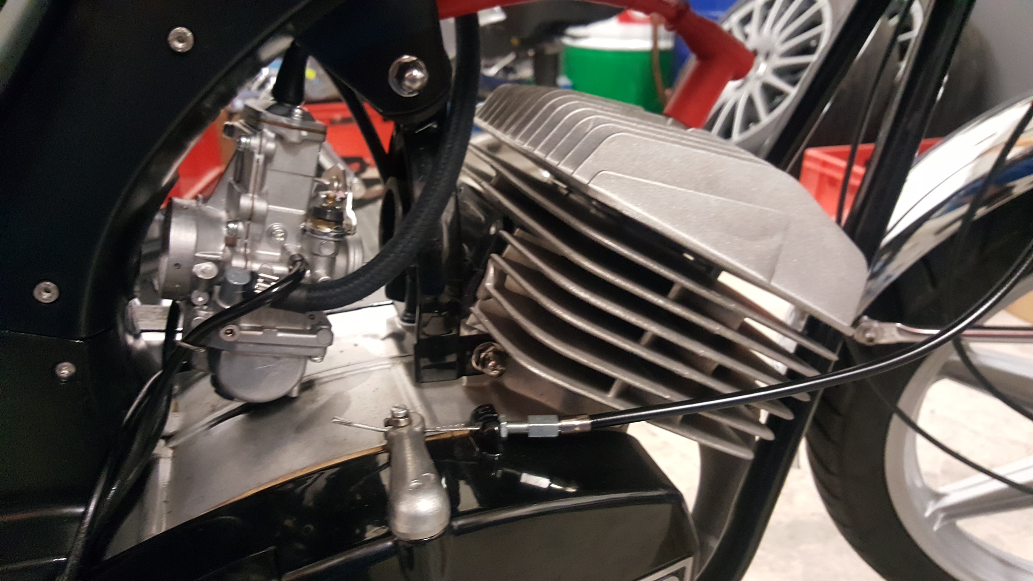

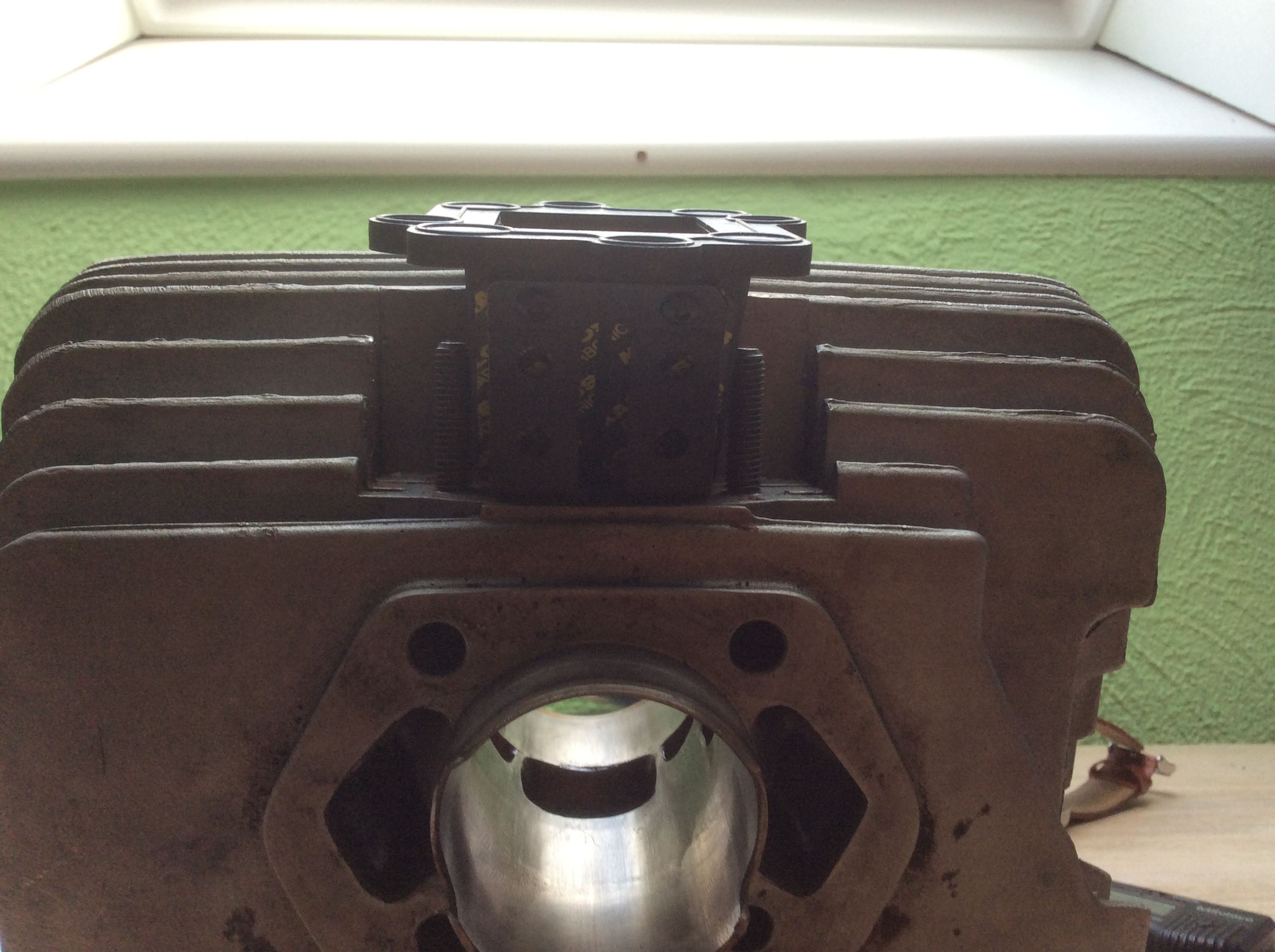

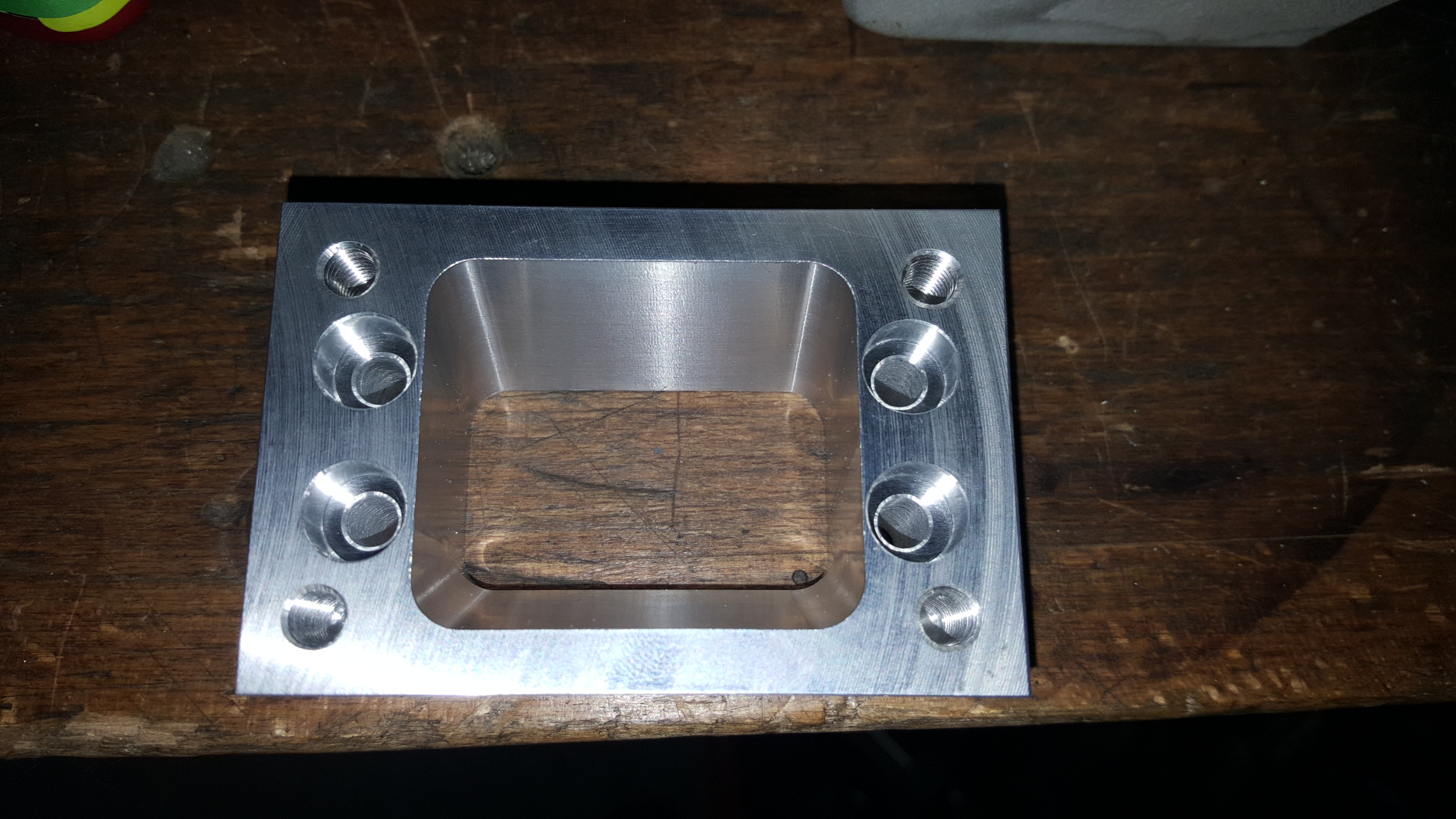

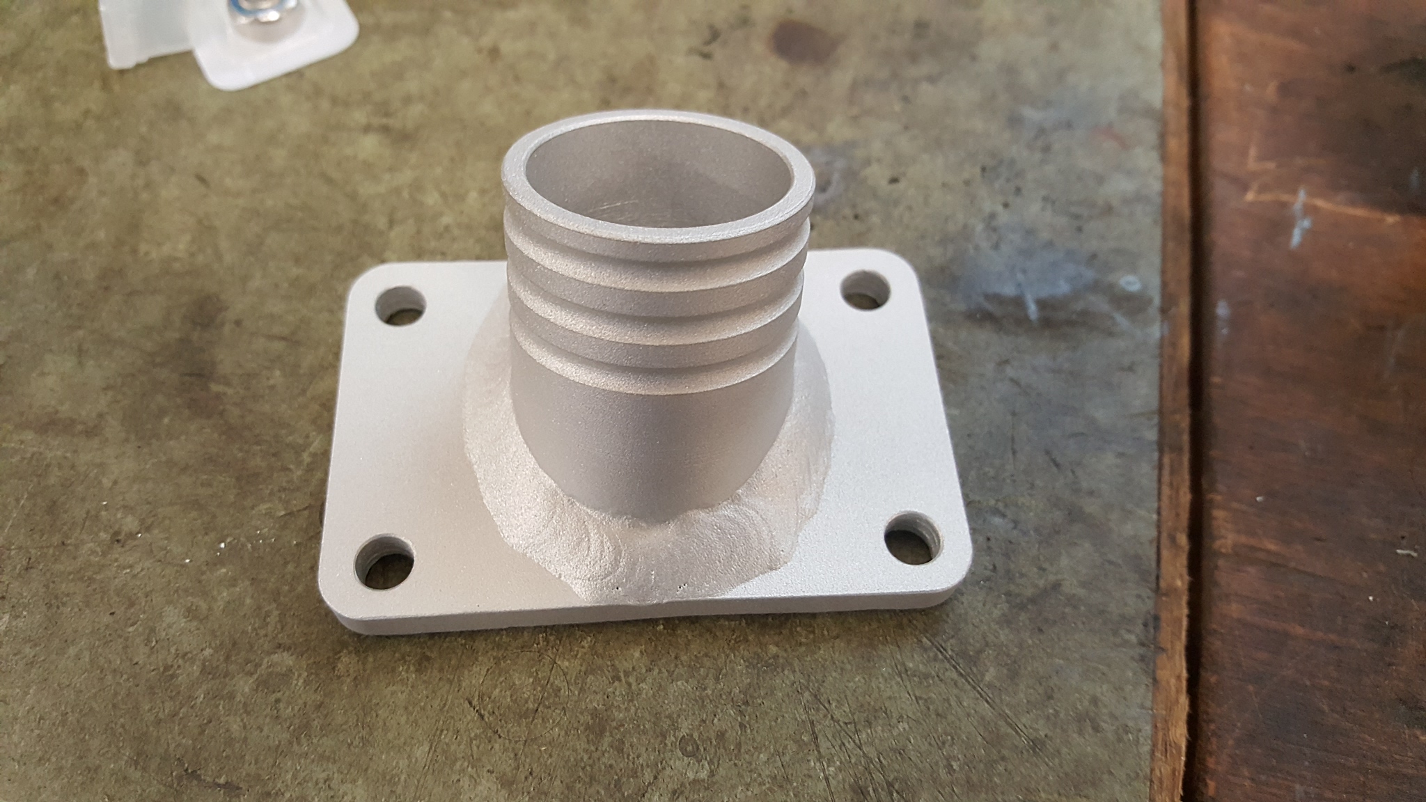

      Habe meinen Polini für meine Zündapp auch umgebaut auf zme...
      Hier mal ein paar Fotos... Membrane habe ich die 8 klappen v-force genommen... sehr geile Membrane... sehr kleine bauform... aber seht selbst
