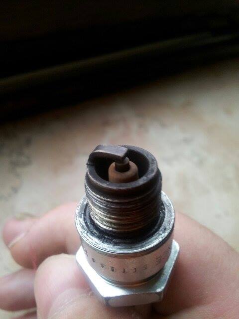

hallo habe eine frage an euch fahre eine prima 3s mit p2 krümmer eckigen kasten jetzt mit 50er hd 11 vorne zähne hinten 50
ist dieses Zündkerzen bild ok oder eher zu dunkel
wann ist di ekerze rausgedreht??
5min Standgas
1km Vollgas im größten gang
halbgas
hallo 5 Minuten lang gefahren ungefähr
war die Kerze neu? Dann ist sie etwas zu dunkel.
Ist dein Luftfilter sauber? Evtl mal nen neuen investieren und dann nochmal gucken.
Zur not wieder auf 48 runter gehen.
Geschwindigkeit gibt Sicherheit!
hallo Zündkerze ist eine ngk B6hs Luftfilter ist neuer drine habe auf eckigen kasten umgebaut 50er hd wenn ich auf 48er runter düse wird sie mehr schwarz
Ich persönlich würde als erstes auf ne 7er ngk wechseln
das sie bei grö§erer düse heller wird ist unlogisch es seidenn die düse hat nicht den vollen durchlass durch z.b verunreinigungen,ablagerungen...
Gut dann werde ich nochmal vergaser reinigen dann später nochmal so 10 kilometer weit fahren dann sehe ich weiter ob besser oder schlechter
