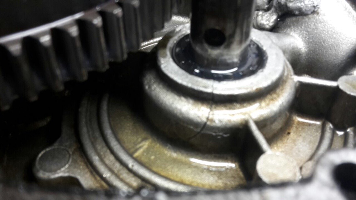

      letzte We hat es mal wieder meine Kurbelwelle zerlegt. Nur diesmal hat sich dadurch noch mehr verabschiedet. Nicht nur das Kolben und Zylinder in die Tonne wandern, nein mein Gehäuse hat es den Lagersitz gesprengt.
      Hat jemand von euch eine Idee dies zu reparieren?

      Puhhh Sascha, da seh ich schwarz, wirtschaftlich gesehen ist die Gehäusehälfte sicherlich Müll, ich könnte dir zwar daheim ein Drehteil mit Lager&Simmerringsitz vordrehen und das Gehäuse wie bereits geschrieben wurde runterfräsen und würde auch Einen kennen der dir das einschweißt und auch Jemandem der dir danach das Gehäuse auf die CNC spannt und die Passungen fertig fräst, aber mal erlich, das lohnt sich hinten und vorne nicht, dann lieber in den sauren Apfel beißen und ein neues Gehäuse machen und die gewonnene Zeit damit verbringen die Ursachen zu bekämpfen.
      Hau raus, was ist passiert, ist das Primärritzel vorne geplatzt oder hat es nur das Mittellager zerlegt oder beides auf einen Schlag ? (durchaus möglich)
      Wie ich sehe fährt du einen geradverzahnten Primärantrieb, welcher ist das und was für eine Kurbelwelle hat es da zerlegt?
      EDIT: Es gäbe da natürlich noch eine russische Variante, die sieht vor die Gehäusehälfte beidseitig komplett aufzuschweißen mit richtig dicken Raupen und dann den Lagersitzt aufs 1/100tel fertig zum Spindeln, es kann dann aber passieren das der Rest so krumm und schief ist das du nichtmal mehr die Gehäuseschrauben durch bekommst ^^ :S

      Hallo schnüffel! Ich hätte da noch eine Idee : Klaus hat die Möglichkeit, dass Laserschweissen zu lassen - je nach Arbeitsaufwand schätze ich mal zwischen 30 und 50€. Evtl. Noch einen Einsatz gedreht und das Gehäuse ausgefräst sollte das dann wieder gehen
      Das klingt schon mal nicht schlecht, aber wer ist Klaus?
      Der Lagersitz ist definitiv zerstört, bin schon am überlegen einen auf Walther Weismüller zu machen und das Gehäuse komplett auszuspindeln und neue Schalen einzuschweißen. Vorher muss das alles nur mal richtig vermessen werden, da der Lagersitz zudem nun ausgeschlagen ist wird das alles etwas schwierig das die linke und rechte Getriebehälfte zueinander passen.
      Den Kontakt zu Klaus kann ich auf Wunsch herstellen.
      Auch das sollte wohl möglich sein- Problem dabei das verzugsfreihe Einschweissen des hochfesten Alus...

      Ich glaube das ist garnicht so kritisch wenn man die beiden Getriebehälften nacher zueinender ausspindelt.
      Ich mache heute oder morgen erst mal alles komplett außernander und schön saauber, anschließend mach ich euch noch ein paar Bilder, dann seht ihr besser was los ist und warum ich das Gehäuse nicht aufgeben werde.
      Walter W. hatte den Schritt mit dem Einschweißen gewählt, um ein höher belastbares Gehäuse zu bekommen und die hochfrequenten Schwingungen besser abzufangen / auf die Lager abzuleiten. Dadurch war es möglich, die Stehbolzen bis fast an die Lagersitze zu führen. Der Motor hatte allerdings auch 18 Ps... und 70ccm.

      Naja- Walter w. Hatte das zuerst mit dem original Gehäuse probiert - allerdings mit steigender Leistung dann aber wohl auch die Probleme erkannt. Das Problem ist - mit steigendem Hubraum und daraus resultierenden höheren Leistungen werden die Originalen Gehäuse komplett überfordert und reissen einfach irgendwann. Er hat sich damit geholfen, hochfestes Alu zu nehmen und einfach einzuschweissen- Ruhe im Karton. Auch bei Zapp sind die Gehäuse halt iirgendwann am Ende. .. Sicherlich kann man über die Materialwahl noch nachdenken- aber wenn es sich so ausgeht ist es doch OK.
