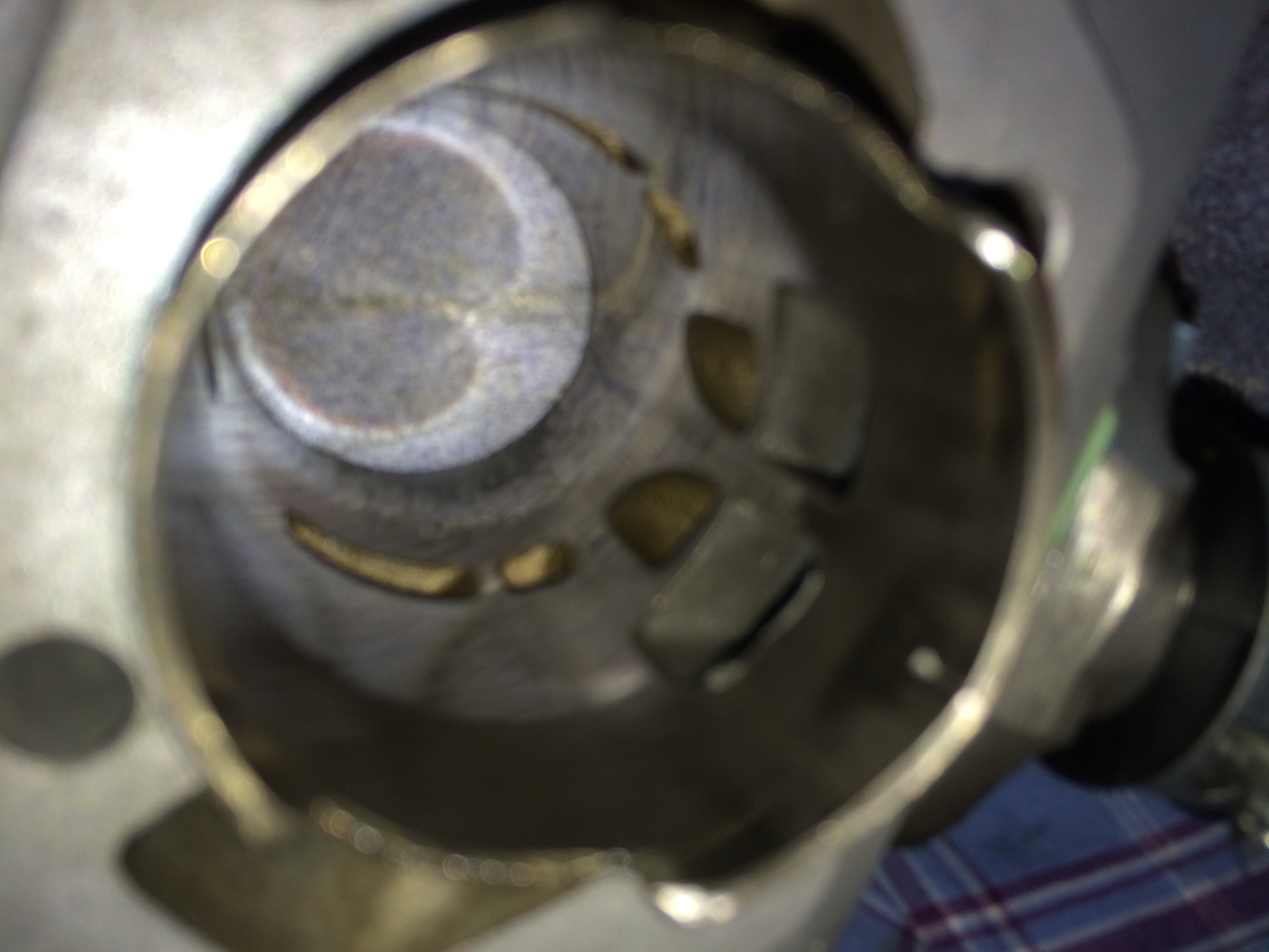

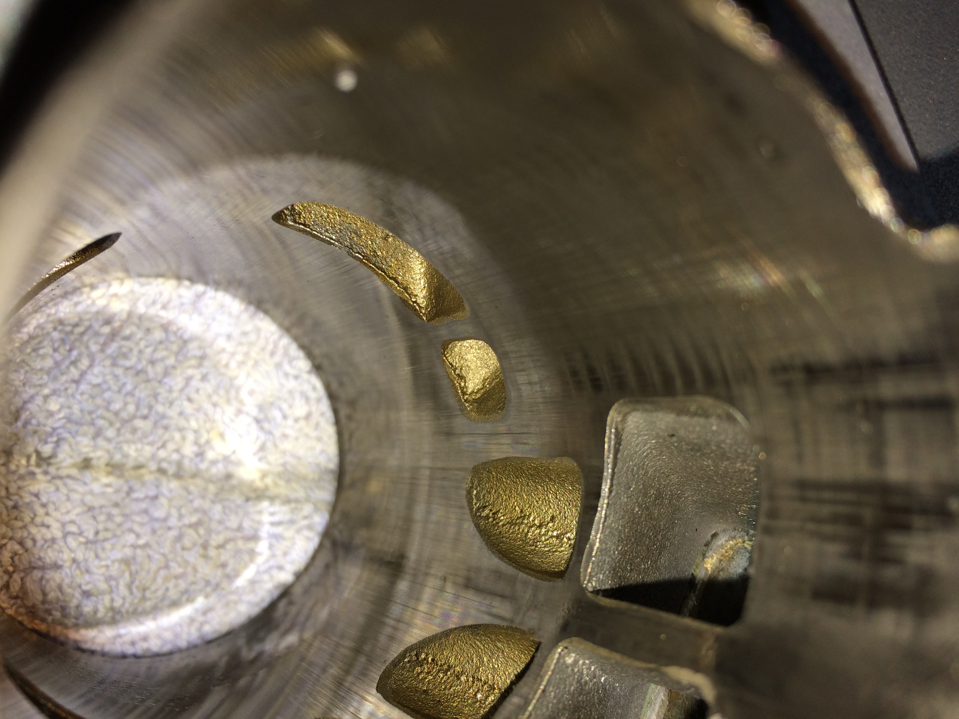

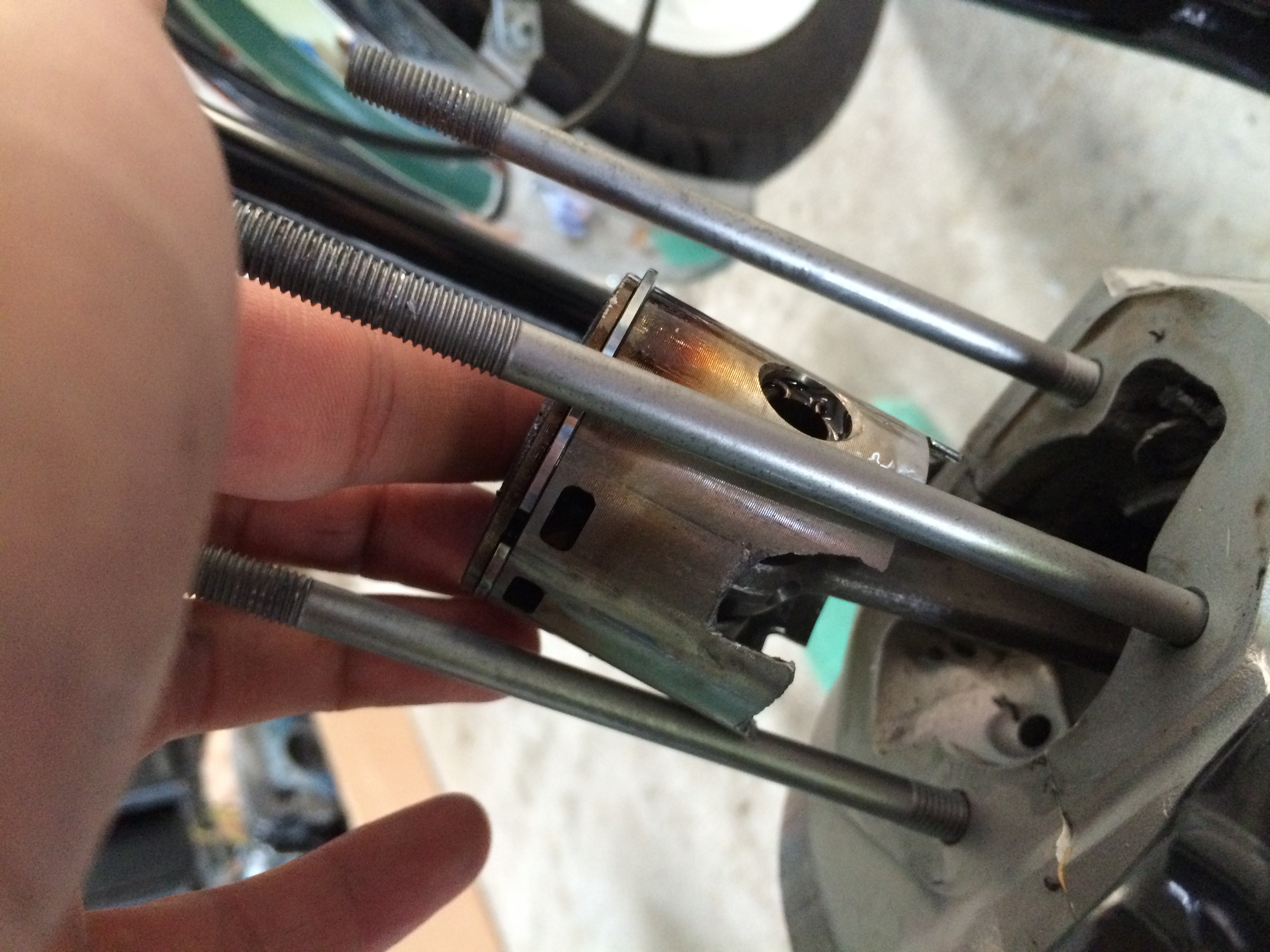

      mir ist letzte Woche mein Zylinder + Kolben flöten gegangen. Seht mal selbst im Anhang.
      Unter der Fahrt (50km/h) hab ich auf einmal ein "Schleifen" gehört und bin sofort stehen geblieben, zu retten war leider nichts mehr.

      Sieht nach einem 70er Athena aus- mach mal bessere Fotos von der Lauffläche! Evtl. ist der noch zu retten- nur neuer Kolben, und weiter geht's..
      Aus der 70er-Fraktion ist der Athena einer der besten, die es für Zündapp gibt- den NOS von Zeta kenne ich noch nicht, hab aber schon so einige 70er in der Hand gehabt- der Athena sah da am schönsten aus. Der Parma in 70 ist das Geld nicht wert was dransteht...

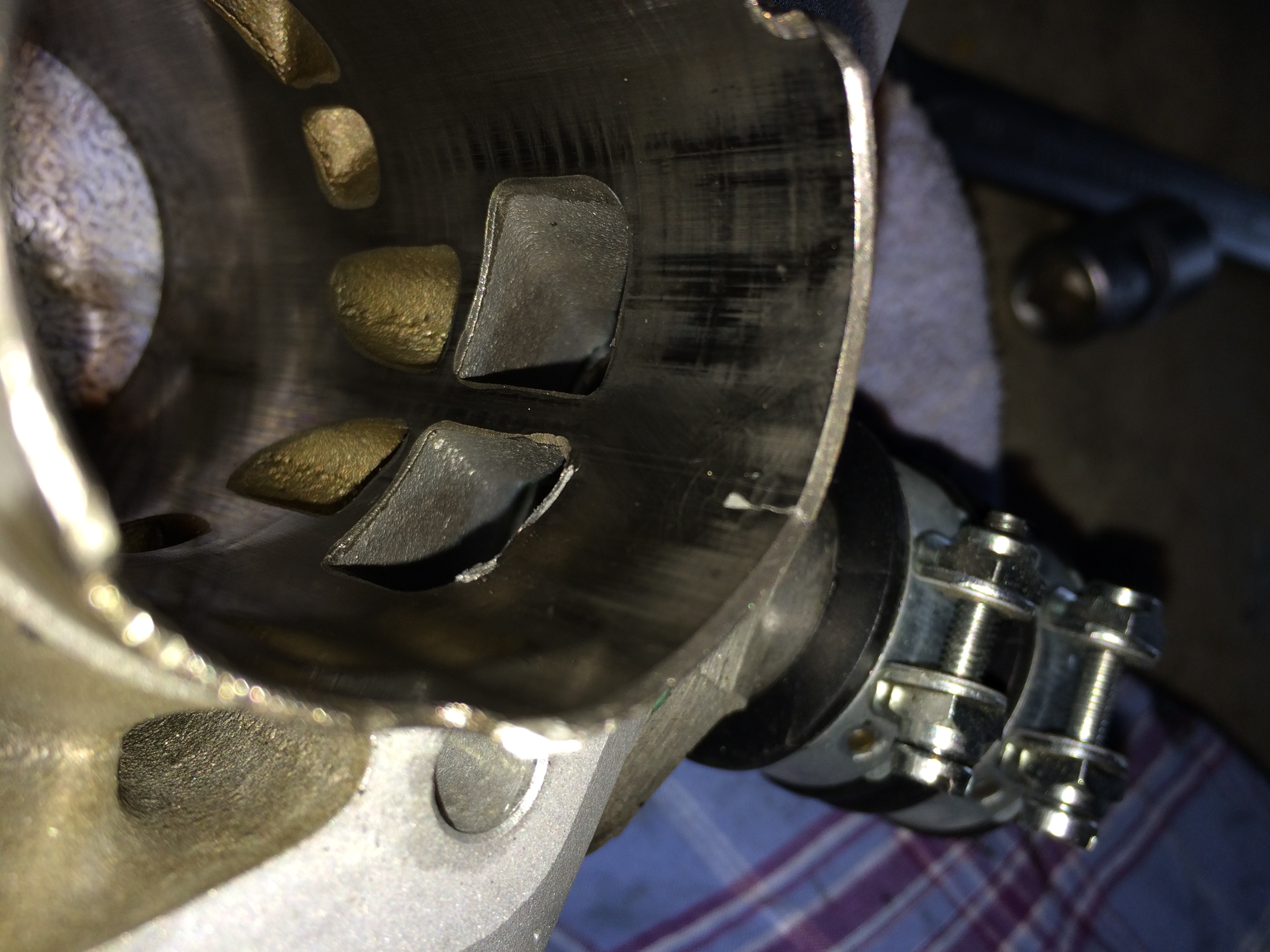

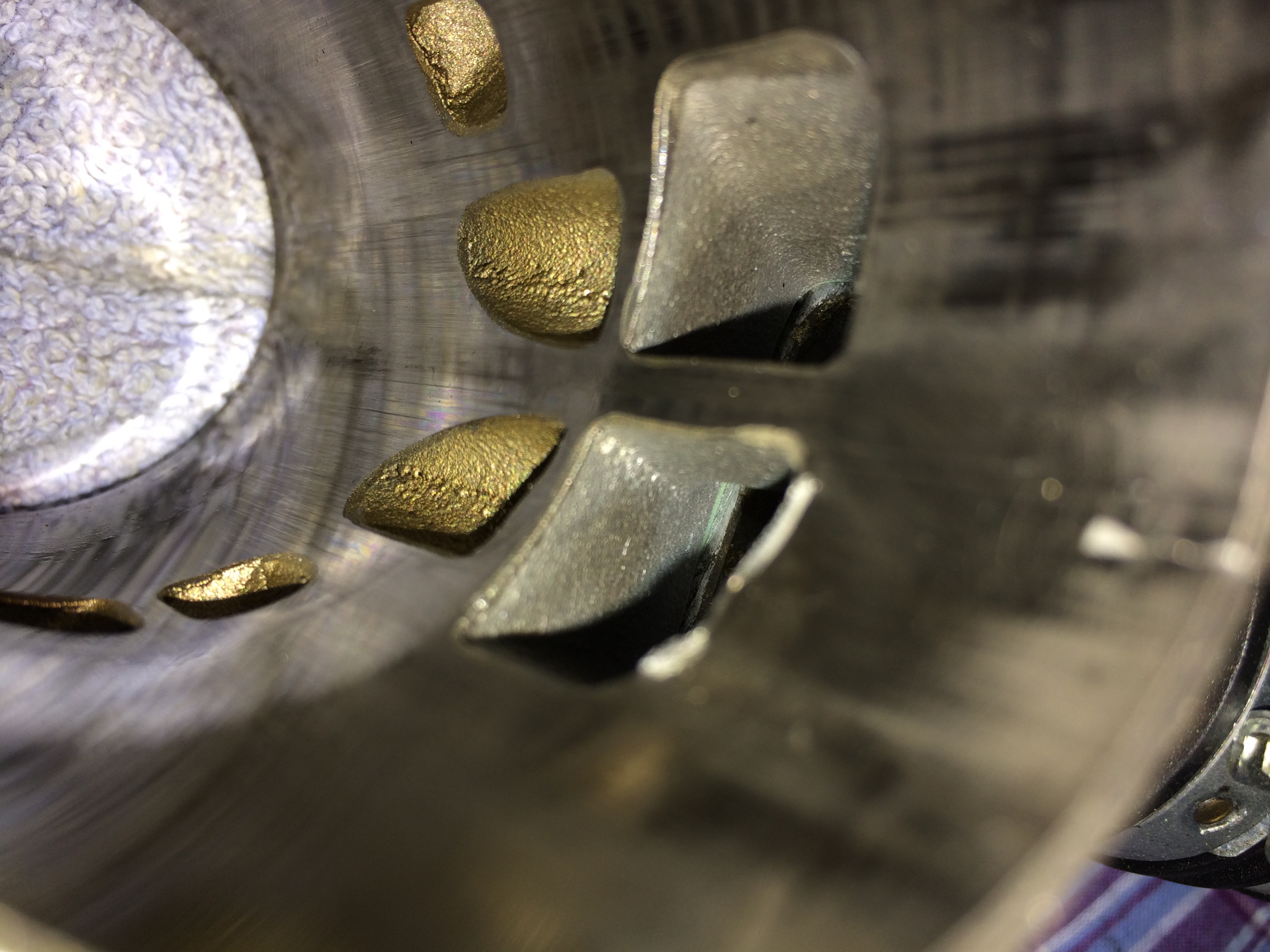

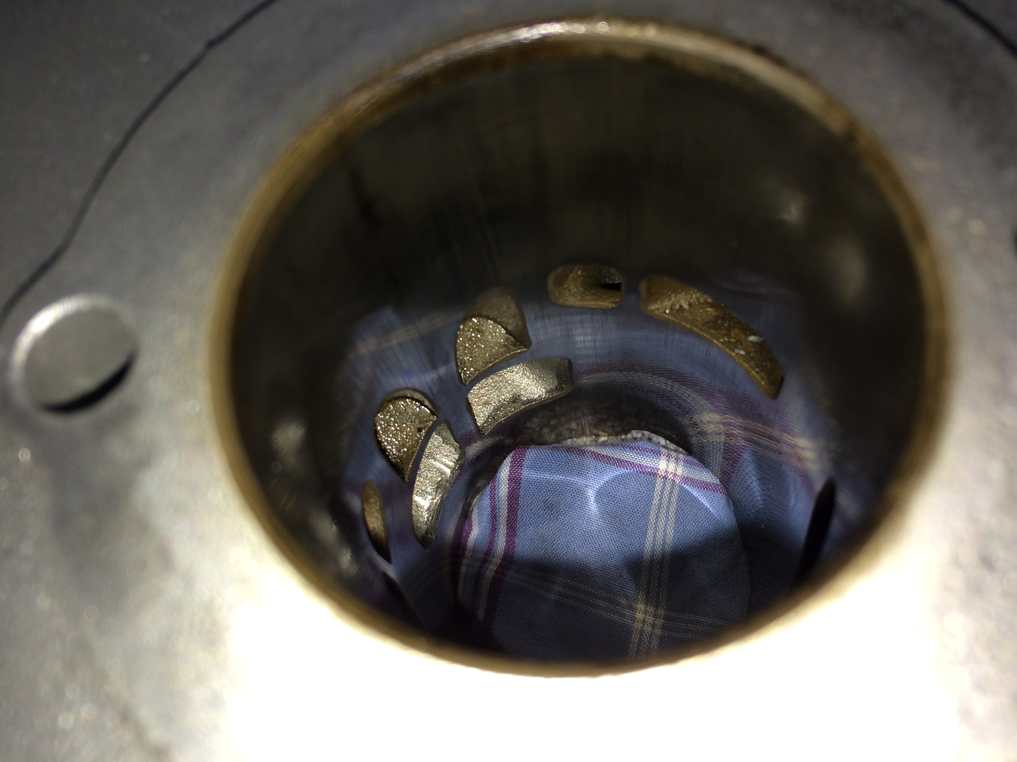

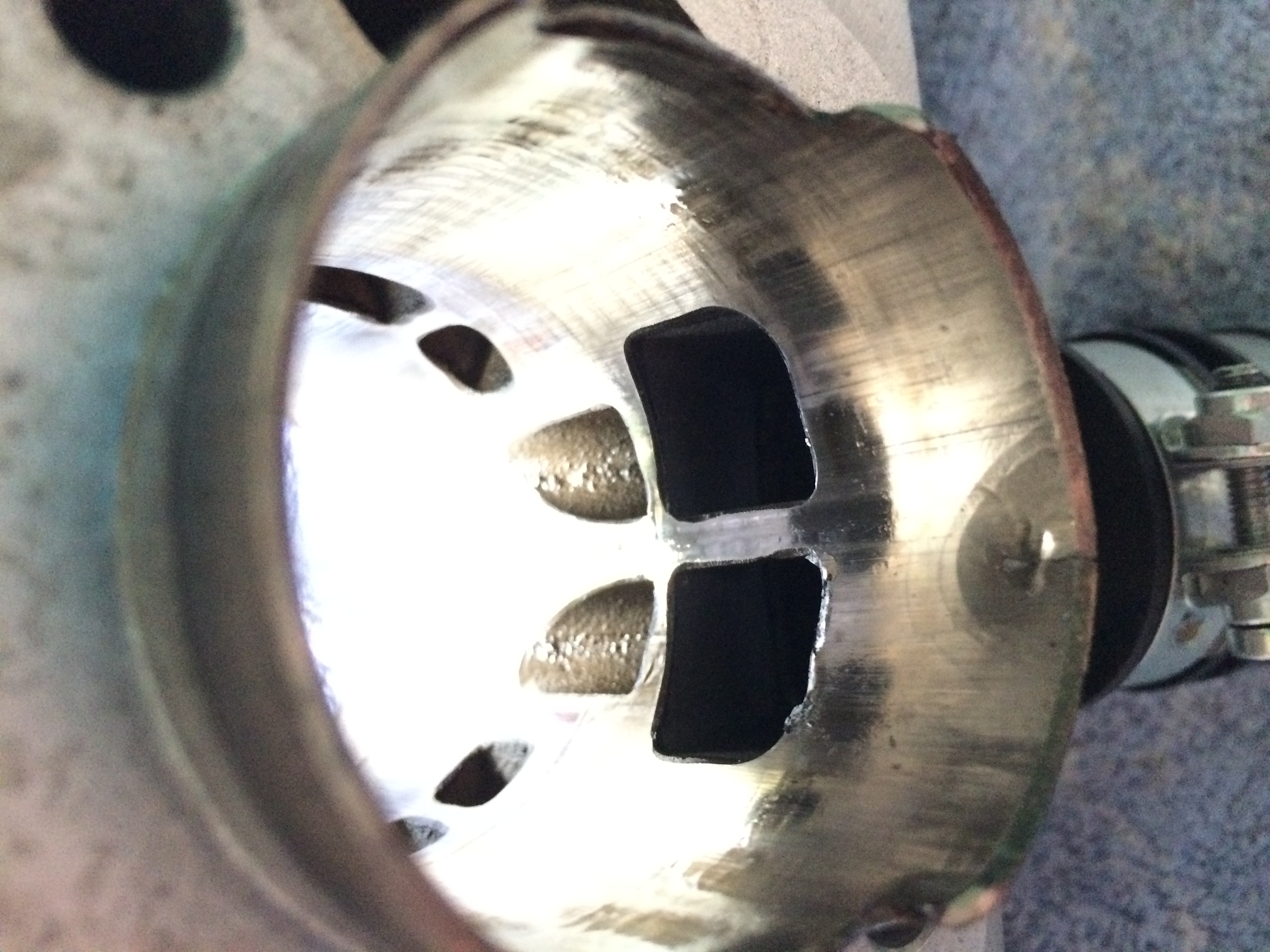

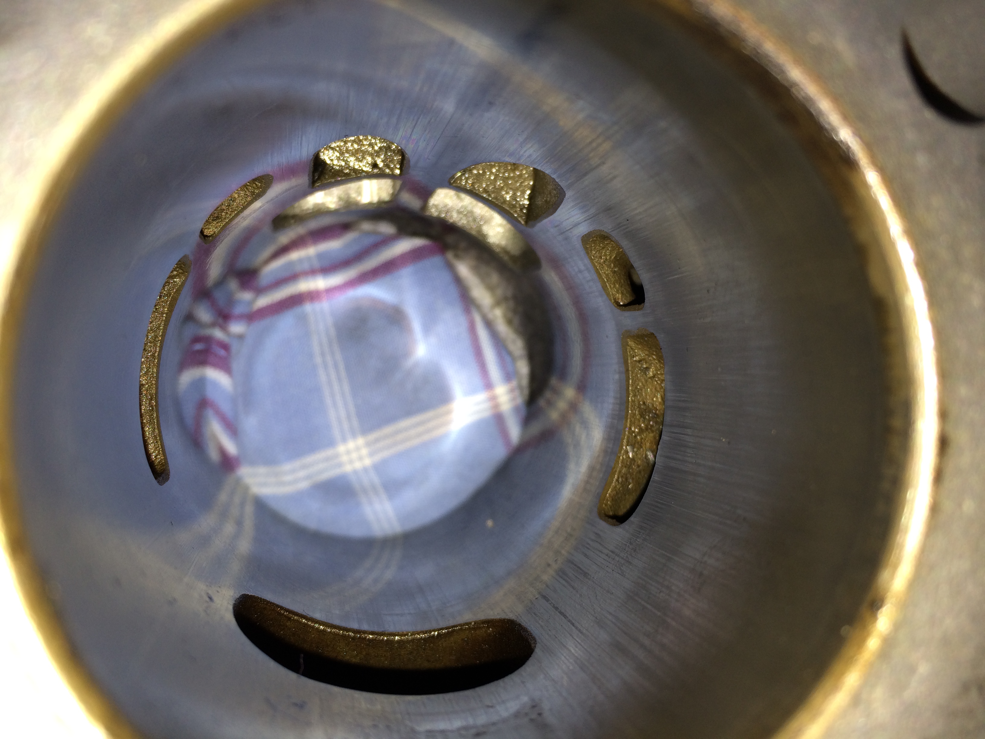

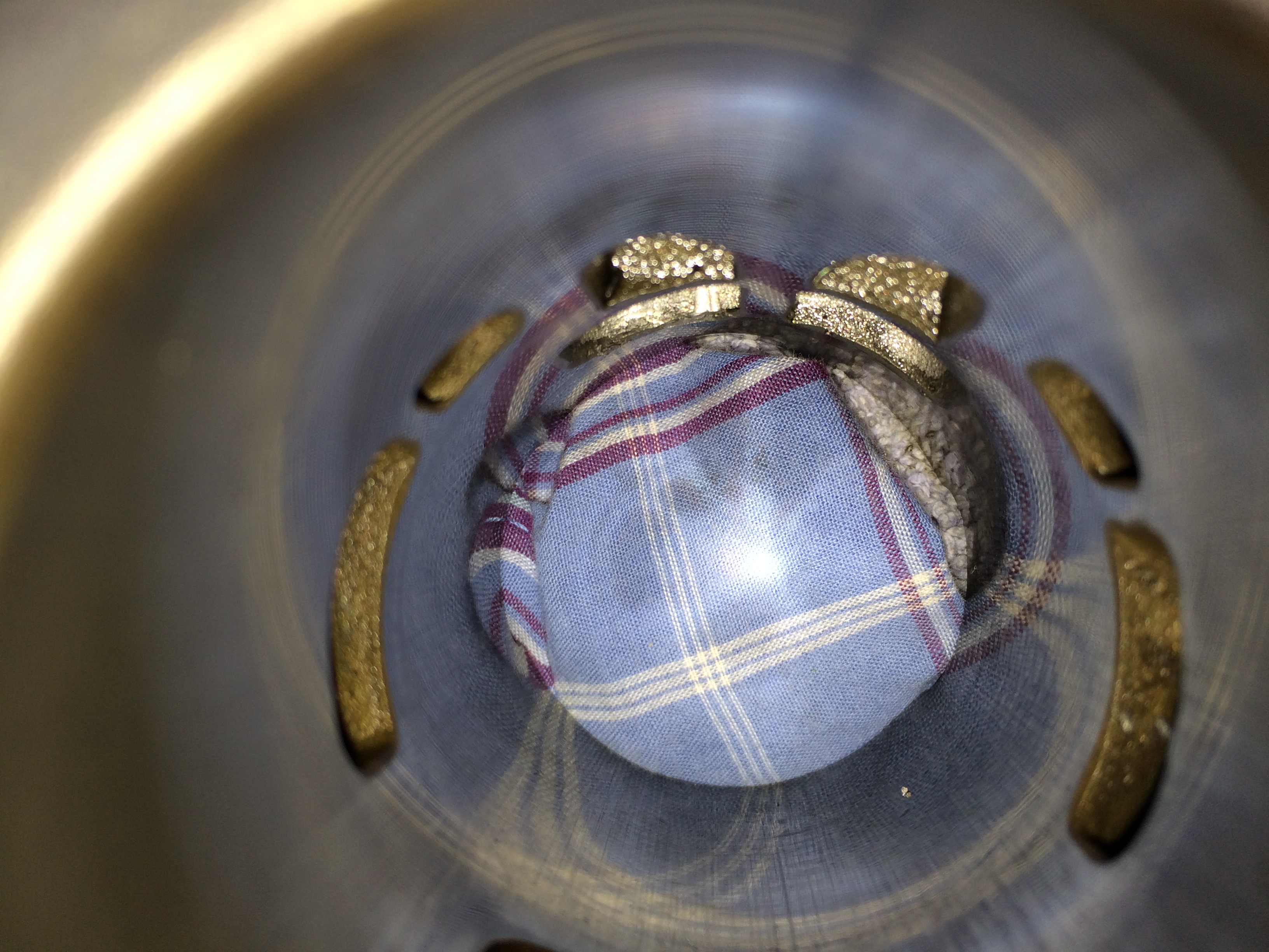

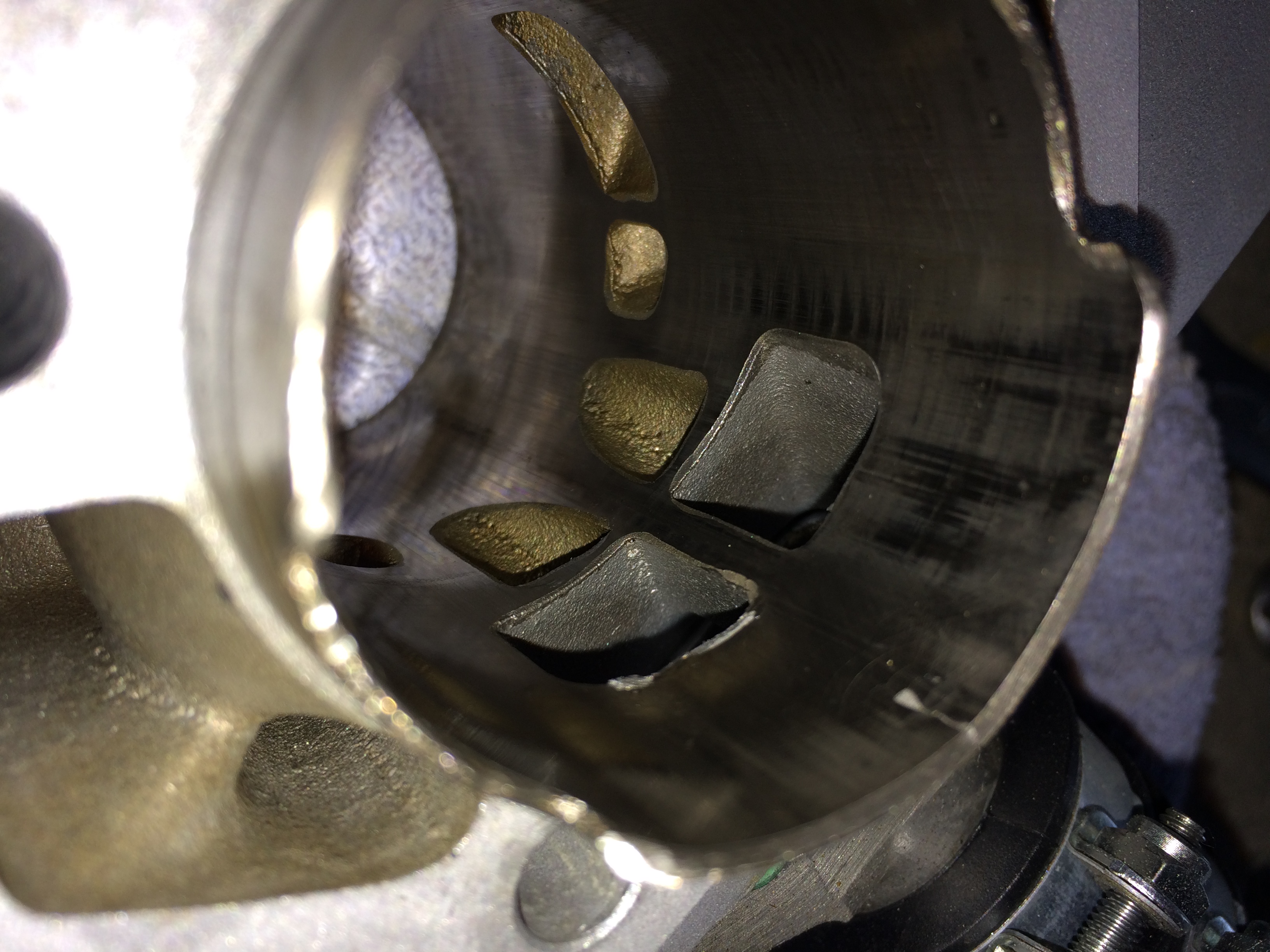

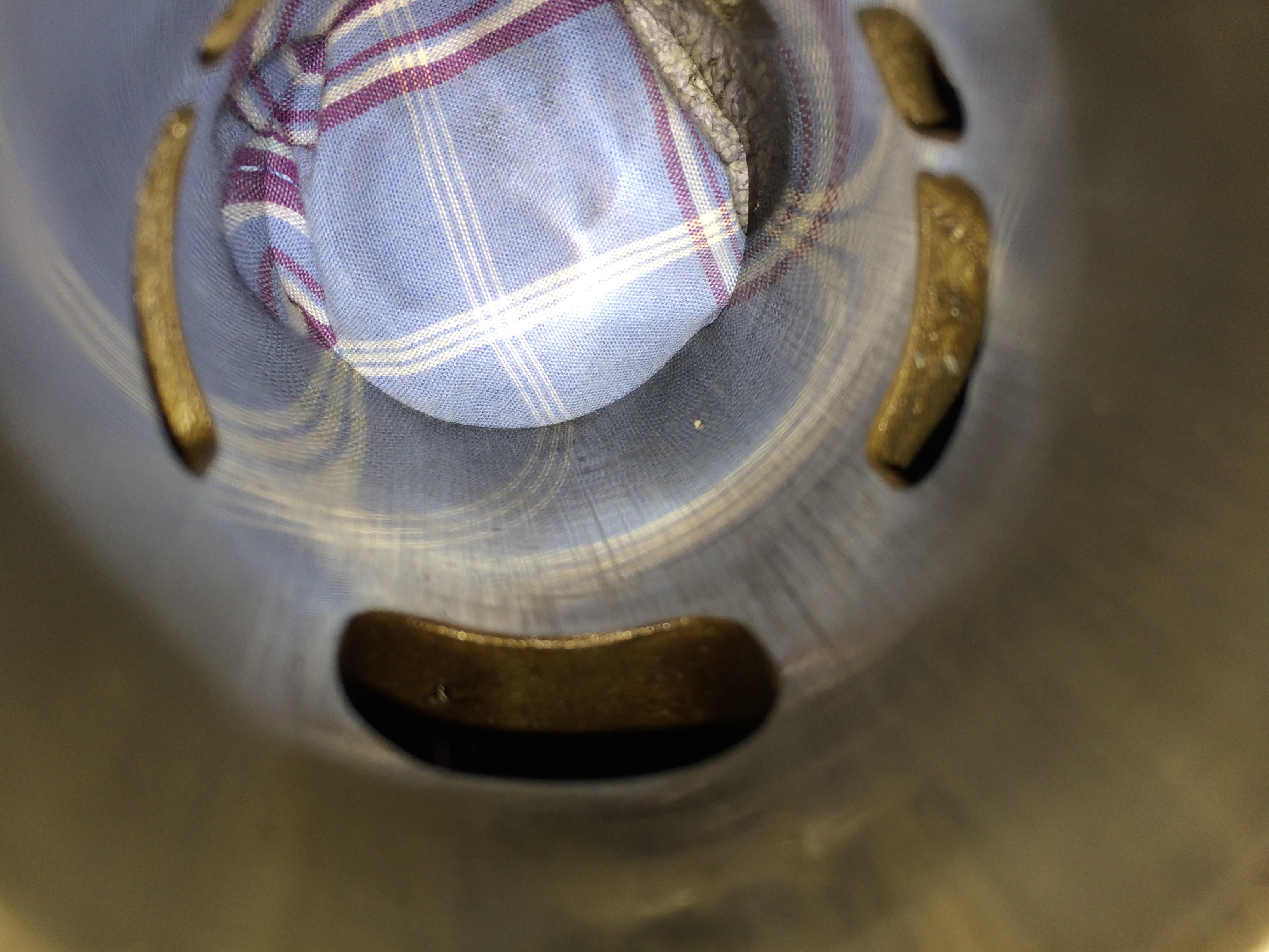

      Ich hab dir noch ein paar Fotos mehr gemacht. Die Lauffläche find sieht im oberen Bereich noch sehr gut aus, aber unten so ne rießen "Delle" und leicht was gebrochen...
      Du würdest dir also wieder nen 70er von Athena kaufen und den bearbeiten?
      Macht das Sinn, wenn ich diesen Setup auf biegen und brechen beibehalten will? Kann man da noch was rauskitzeln?

      Emule hatte von mir mal nen 70er bearbeitet bekommen- das lief recht ordentlich. Je nach Auspuff kamen da 16- 17 Ps bei raus.
      In den Zylinder würde ich nach wiederherstellen des Kreuzschliffes einfach einen neuen Kolben reinstecken, und weiter.
      Apropos: die Öffnungen der Kolbenbolzensicherungen sollte immer zum Kopf oder Fuß zeigen!

      180€ ist nicht wirklich überzogen. Viele Anbieter gibt es nicht die das günstiger machen, deshalb rentiert sich das bei solchen Zylindern auch kaum. Kolben Beschichten kannst du dir bei dem Alu Zylinder sparen wenn das Laufspiel und Motoreinstellung in Ordnung sind.
      Für mich sieht es eher danach aus, als sei der Kolben unten irgendwo aufgeschlagen. Hast du
      die abgebrochenen Teile vom Kolben schon aus dem KW-Gehäuse draussen?
      Ich würde es auch probieren mit Honen und neuen Kolben. Da bist du jenachdem welchen
      Kolben du nimmst um die 75 euro los.
      Die Clips vom Kolben scheinen nicht rausgegangen zu sein.
      Edith
      In wie weit der der Riss was ausmacht, kann ich leider nicht sagen. Ich find es allerdings
      etwas komisch.
