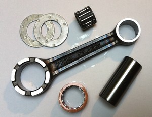

Das originale Pleuel ist 10mm breit, das Samarin 13,3 + Anlaufscheiben:
samarin.nl/webshop/index.php?act=viewProd&productId=39

[url]http://m.ebay.de/itm/Honda-50-MTX-MBX-NSR-GE2-PROX-Pleuel-Satz-/400765070001 [/URL]
Die hat DJB immer verbaut soweit ich weis.
Ich selbst habe 2 GT Wellen mit dem Pleuel.
Gruß -

war das ein ganz normales 50er MTX Pleuel? Sprich, so eines wie das im Link?
http://pages.ebay.com/link/?nav=item.view&alt=web&id=200413643378
Artikelnummer 200413643378

Es gibt 2 Möglichkeiten, eine Zapp-Welle stabil zu bekommen: PPR-Rito kaufen, oder eine originale auf Samarin Honda-Rennpleuel umbauen. Die originalen Honda-Pleuelsätze sind zwar nicht schlecht- halten aber Zylindern mit richtig Qualm leider nicht stand.

Das wo du meinst ist vermutlich ein mbx80 pleuel das hat ein 18er hubzapfen
dann hab ich das wohl falsch verstanden dachte es geht drum bei gleichem hubzapfen Durchmesser ein vreiteres pleuel zu fahren
aber prox mbx 50 hält eigentlich problemlos je nach leistung und drehzahl versteht sich...
wobei wir bisher auch mit ner rito welle aus der bucht (billig version ohne schnick schnack) gute Erfahrungen gemacht haben
wenn die welle platt ist ist spätestens sowieso motor neu lagern angesagt -
