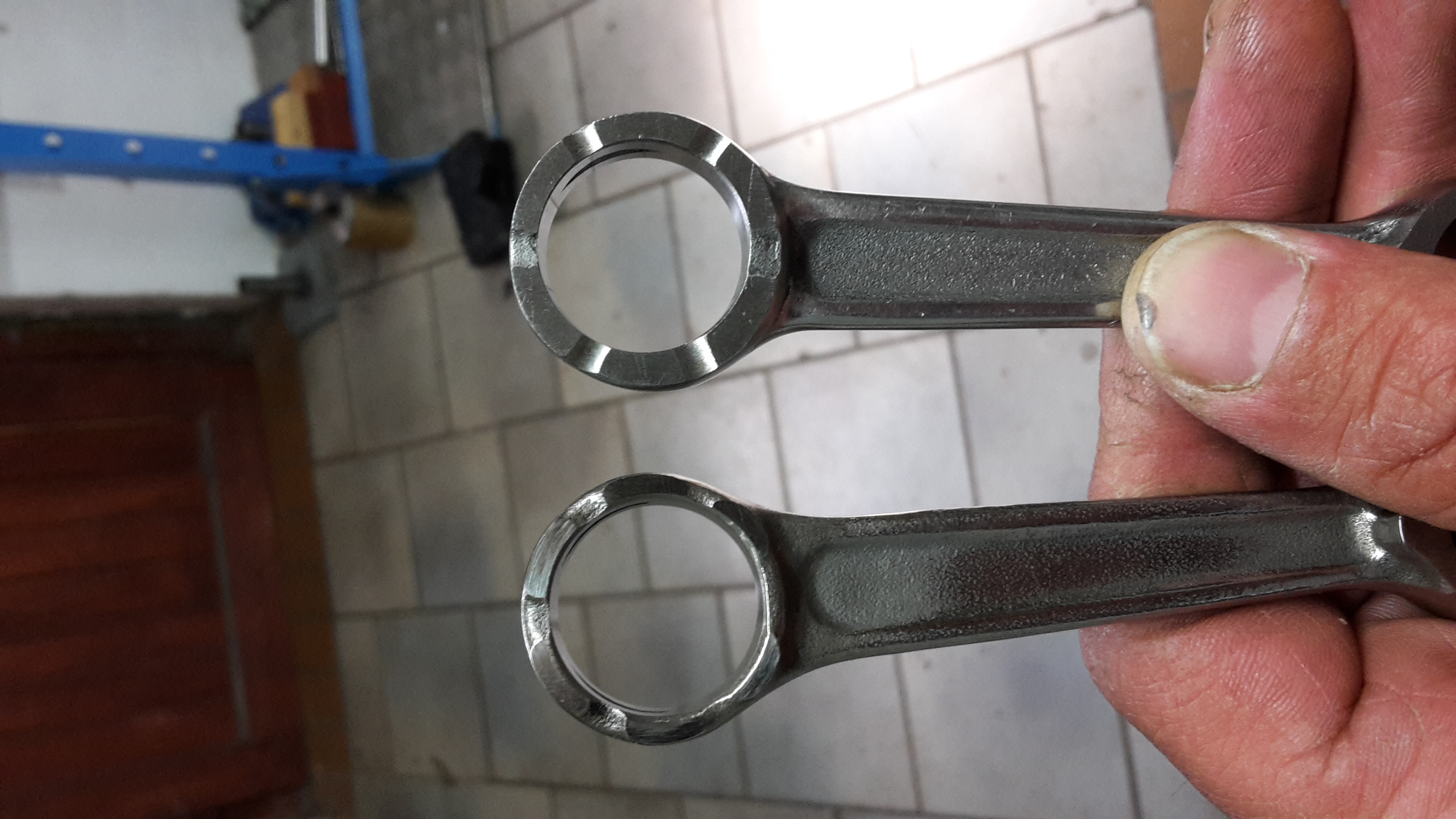

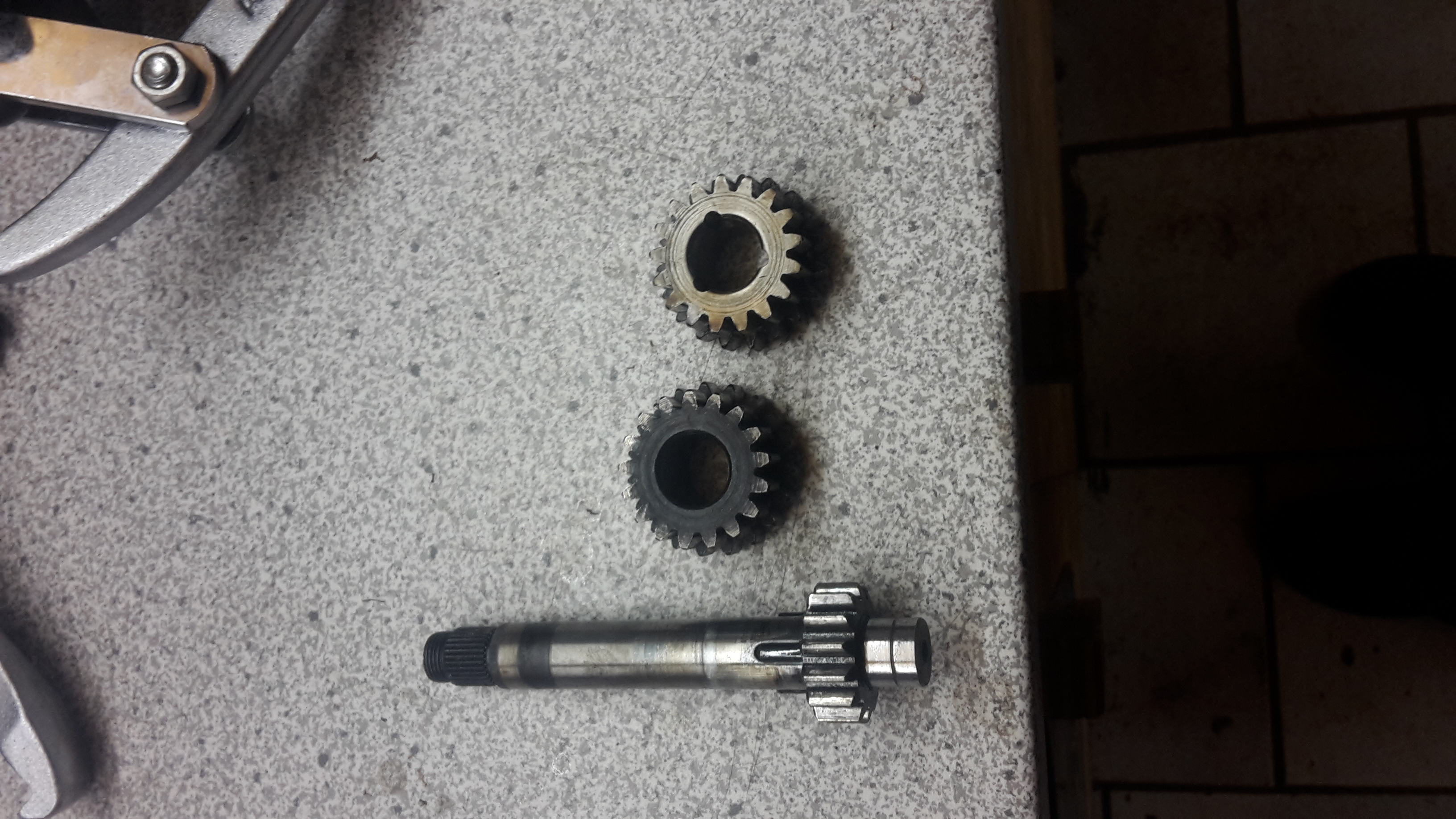

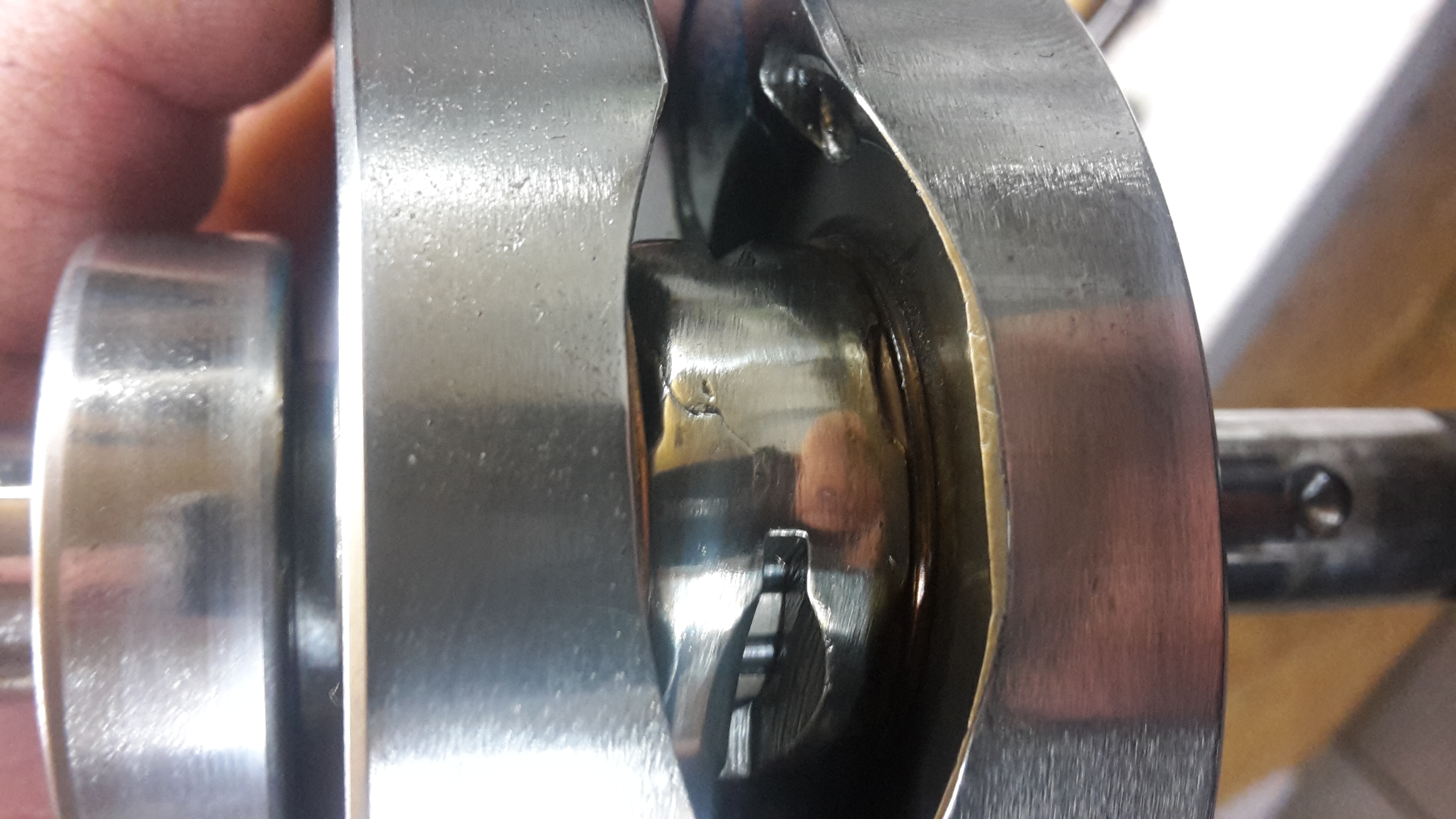

      Nicht direkt,das Lager vom Primärantrieb ist ausgeschlagen. Somit gab es keine vernünftige Führung mehr....habs aber schon zerlegt,und weggegeben. Was mich viel mehr ankotzt,ich hab nen Haarriss im Pleuel. Mal gucken ob man da n bisschen was über Garantie regeln kann.

      Jo....die Lager sind ja nicht schlecht. Halten länger wie die Samarin Dinger. Die Pleuel sehen zwar aus wie auf m Bordstein zusammengedroschen aber scheiss drauf. Geht nur um die Haltbarkeit,aber sowas hab ich nun auch noch nicht gesehen. Sieht aus wie ne Schweißnaht die aufgerissen ist. Ist bestimmt n Montagspleuel gewesen. Hab schon Paulo kontaktiert,der will sich heute Abend melden. Mal gucken ob da was über Garantie geht.
      Ehrlich,das die Pleuel abreißen??? Der Zug ist wohl an mir vorbeigefahren,hab ich noch nie von gehört. Bei den alten kenn ich das mit abgerissenen Wellenstumpf aber Pleuel...hmmm. Bisschen modifiziert hab ich die Wellen bisher immer aber am Pleuel noch nie etwas verändert. Da muss ja ein Problem im Gefüge vorliegen,die Welle läuft rund und sauber. Jetzt machste mir wieder Angst....
      Ich habe Paulo bei den ersten Wellen unterstützt- Felix noch mehr. Da die Pleuel in Portugal gefertigt werden kann schon mal beim Schmieden nicht ganz so sauber gearbeitet worden sein.. Ich kenne bis jetzt 3 Wellen wo das Lager unten zerbröselt ist. Der Rest hält bis jetzt! Also bei den Belastungen halte ich das für absolut OK.

      Richtig, das Pleuel ist mir leider schon zweimal abgerissen. Beim ersten mal sagte ich mir noch das kann mal passieren.
      Beim zweiten mal dann nicht mehr, hab mir die Teile genauer angesehen unter dem Mikroskop.
      Die Dinger sind schlecht gehärtet und haben zudem in Ihrer Konstruktion zu spitze Ecke in den Schmierbohrungen was eine zu starke Kerbwirkung ergibt.
      Ich werde so eine Welle NIE WIEDER verbauen, sieht schick aus, das war es dann aber auch. Um es genau zu nehmen hat diese scheiß Welle vielleicht unser Hobby beendet. Die Welle hat unsere komplette Getriebeschalen und jede Welle eine Zylinder komplett zerstört.

      Moin moin,gestern ist das Pleuel von Paulo gekommen. Sieht nach wie vor etwas gruselig aus,aber keine Kraterlandschaft.Ausserdem hat das untere Auge jetzt 1,5mm mehr Material,ob das so gewollt ist oder einfach nur portugiesische Toleranzen sind weiß ich nicht.Hab das ganze Ding diesmal auch nachgearbeitet und auch gleich verbaut,dabei unglaubliche 0,00mm auf beiden Seiten erreicht,war etwas erstaunt darüber. Naja hoffen wir mal das alles hält. Jetzt fehlt nur noch das Getriebe und dann kann montiert werden. Ausserdem muss ich Felix recht geben,die Silberlager sind nicht die selben wie aus der 1. Serie.Ob die nun gut oder schlecht sind wird sich zeigen,solange das Pleuel dran bleibt. Denke nächstes Jahr bau ich mal was ganz anderes in Sachen Kurbelwelle,hab da schon ne Idee. Denke das wird jetzt trotzdem so halten....
