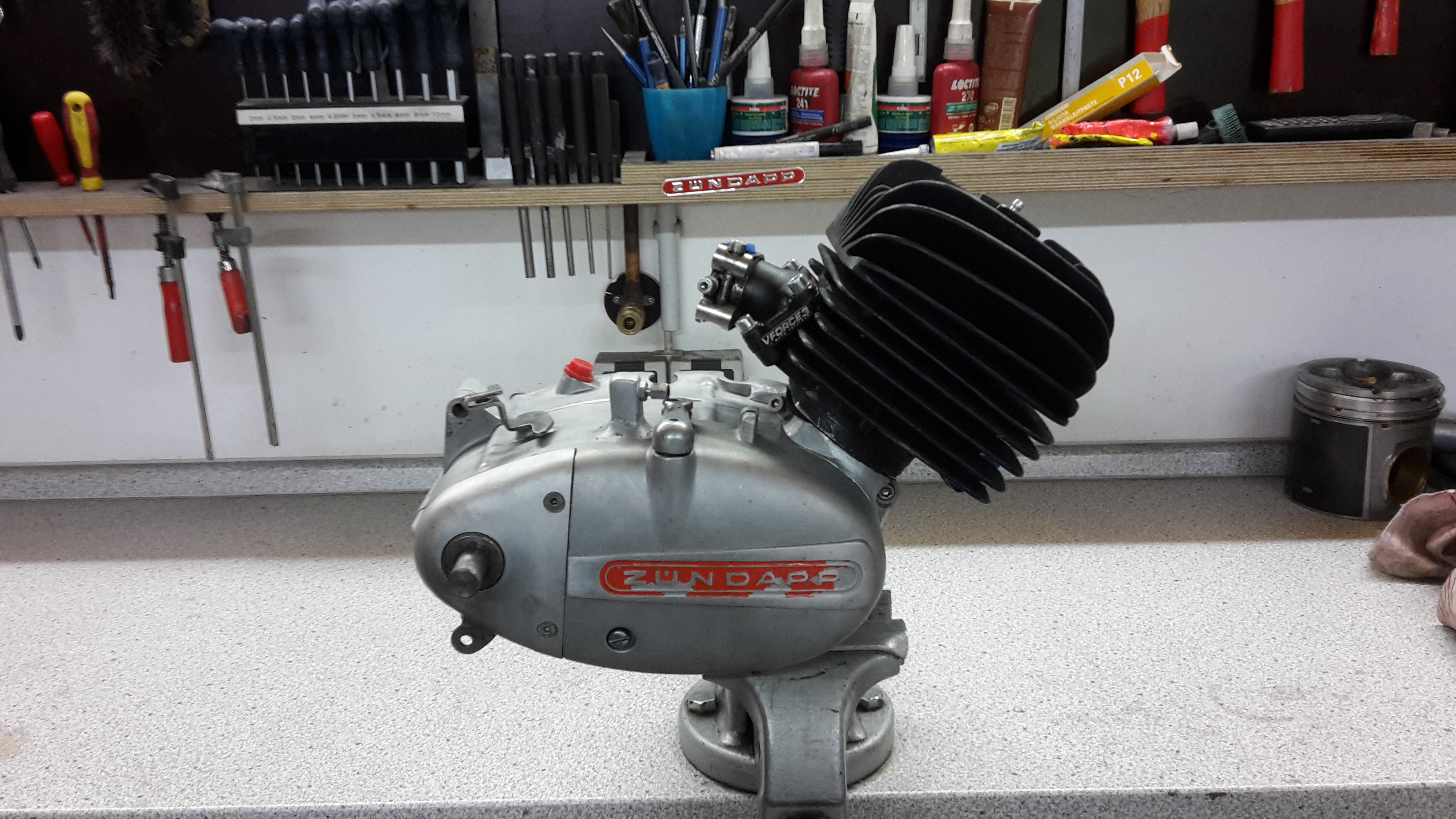

      Da hast du natürlich recht,wenn man alles kaufen könnte und sich keine Gedanken mehr machen müsste wäre das ganze sehr langweilig.Wo ich gerade bei langweilig bin.... Statt mich auf's Rad zu schwingen und mich bei dem Wetter durchregnen zu lassen,war ich produktiv. Motor ist wieder zusammen,nen neuen Primärantrieb hat es auch gleich gegeben. Jetzt fehlt nur noch der Schwingenlagersatz und ein paar Kleinigkeiten. Gott sei dank,hab schon mit dem schlimmsten gerechnet. So standardmäßig einen Tag vorher fertig werden.

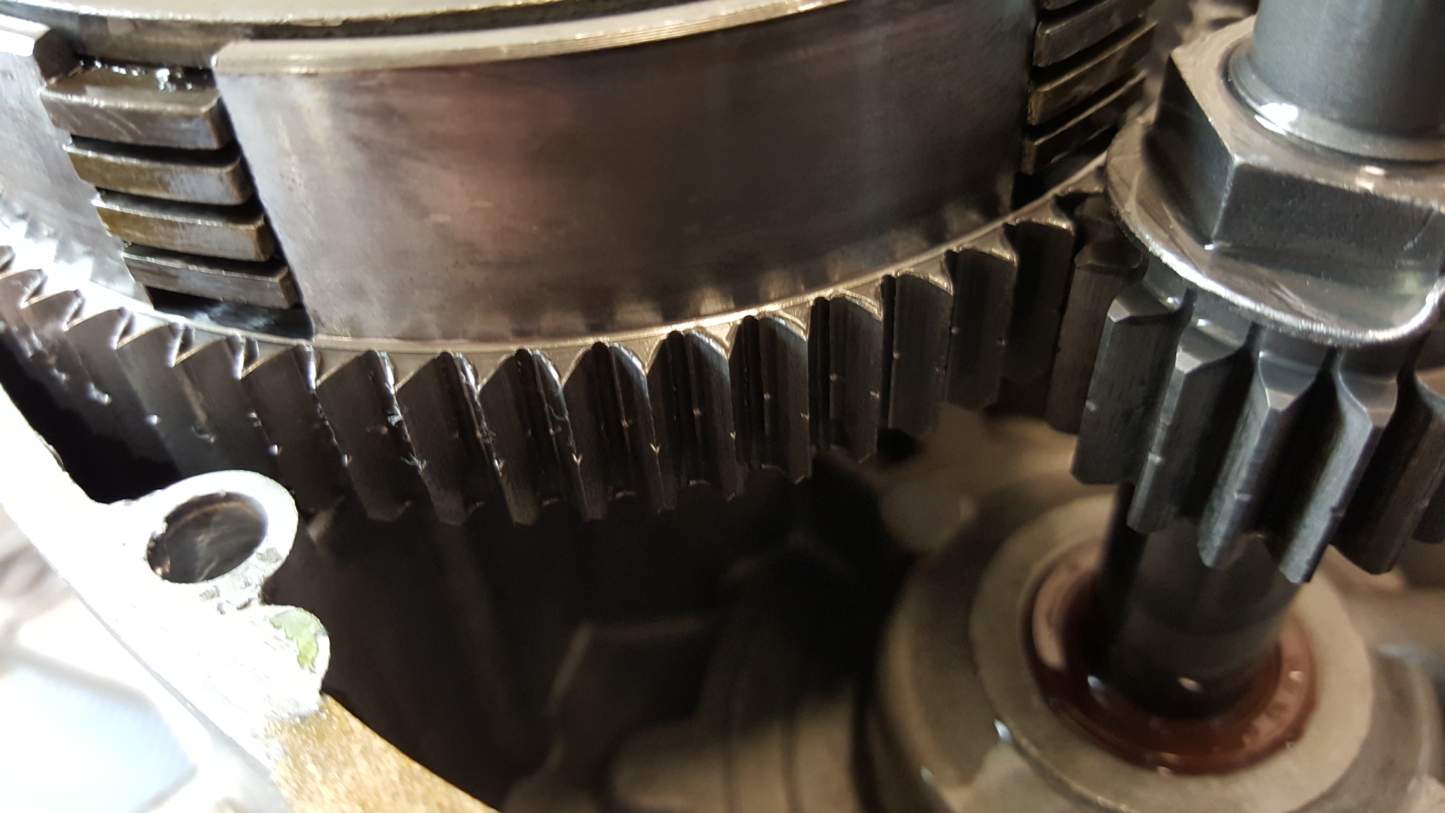

      500km auf der straße

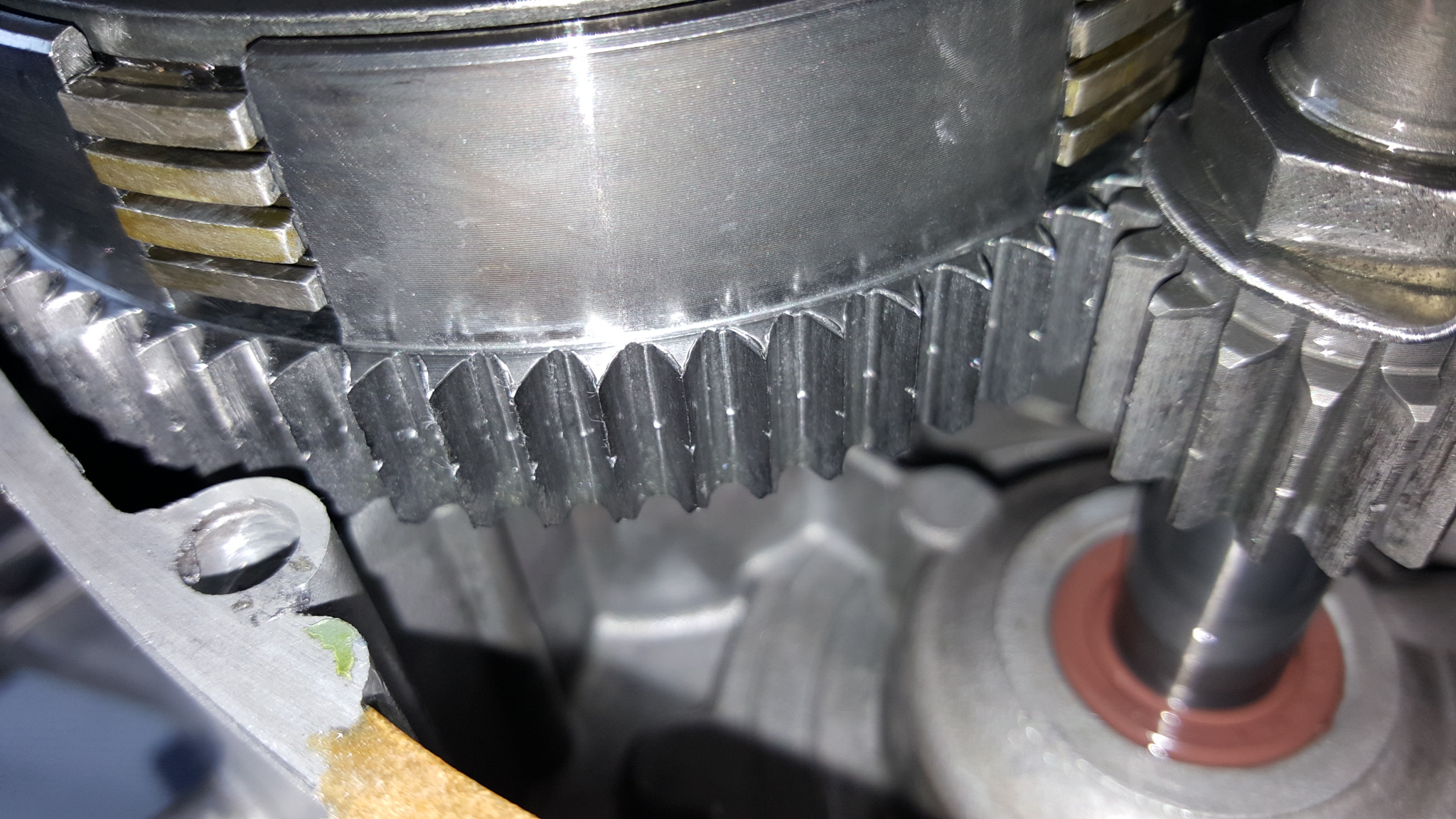

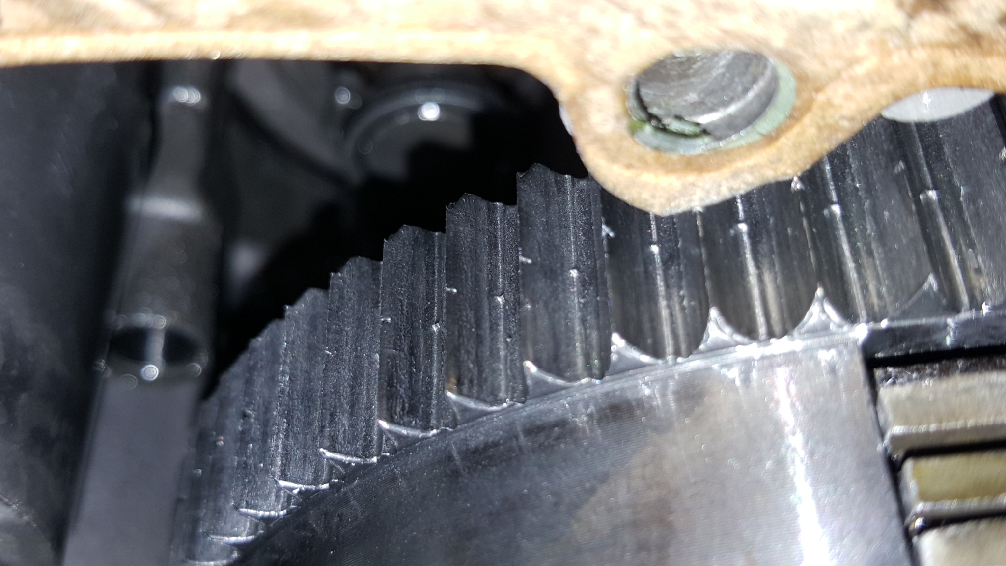

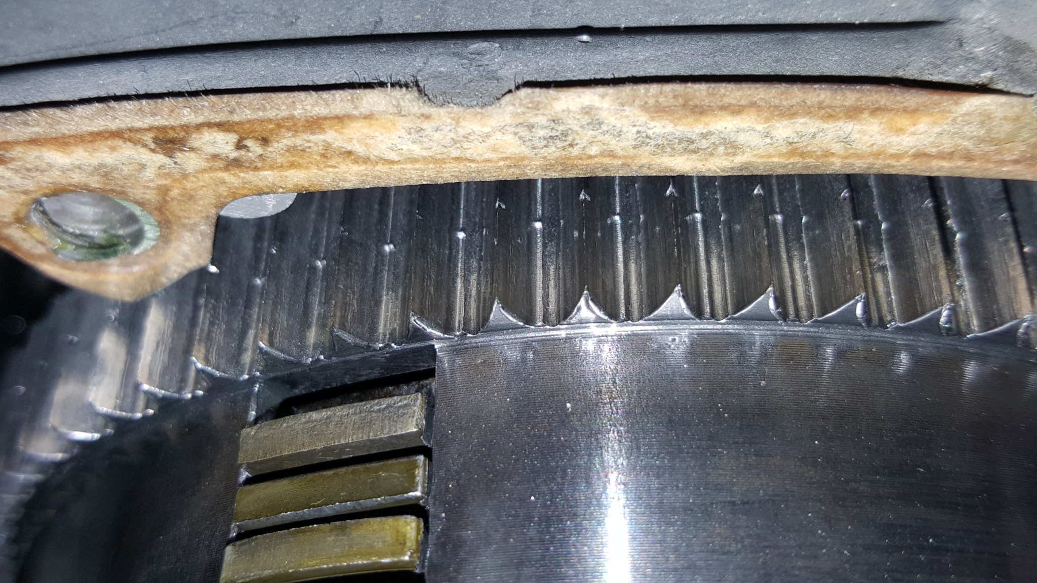

      Lärm ist teilweise normal.. weil Flanken nicht geschliffen
      "Jo sieht schön nach Grübchenbildung aus. Das passiert bei ner falschen Einhärttiefe oder ungenaue Maßhaltigkeit"
      Kann nicht sein.,. ist doch Qualität made in Portugal :)
      :saint:
      Also bei mir war der Korb von Anfang an recht laut....
      Ist mit der Zeit immer schlimmer geworden.
      Aber das er in so kurzer Zeit so aussieht, hätte ich nicht gedacht...
      Hatte nach 150km einen Getriebeölwechsel gemacht, da ich den Motor komplett neu aufgebaut hatte, und da war schon einiges an Abrieb im Öl.....
      Und so wie sich der Korb anfühlt wenn mann mit der Feile drüber geht, hat das ding nicht mal einen Härteofen von aussen gesehen.
      Das kleine Rad dagegen wurde auf jeden Fall gehärtet..... Und es ist auch jetzt noch fast keine Abnutzung zu sehen.
      Mfg. Dominik
      Laut ist gut, das Ding ist so am rappeln das man anfangs mit Gehörschutz daneben stehen musste. Wenn die Steckachse und Buchsen da sind werd ich ihn mal etwas unter Last quälen. Mal sehen was passiert, hab ihn jetzt mal 5 min im Stand laufen lassen. Etwas besser ist es schon geworden. Trotzdem,ist das totaler Schrott. Bauchschmerzen hab ich trotzdem damit nach Bohnhorst zu fahren. Hab auch keine Zeit mehr da jetzt noch großartig was umzubauen. Entweder er hält oder knallt früher oder später auseinander. Also wieder ne neue Baustelle,zum kotzen. @Felix,wolltest du nichtmal was produzieren lassen was auch vernünftig ist? Jetzt bin ich auch an dem Punkt angelangt komplett die Finger von diesen Produkten zu lassen.
