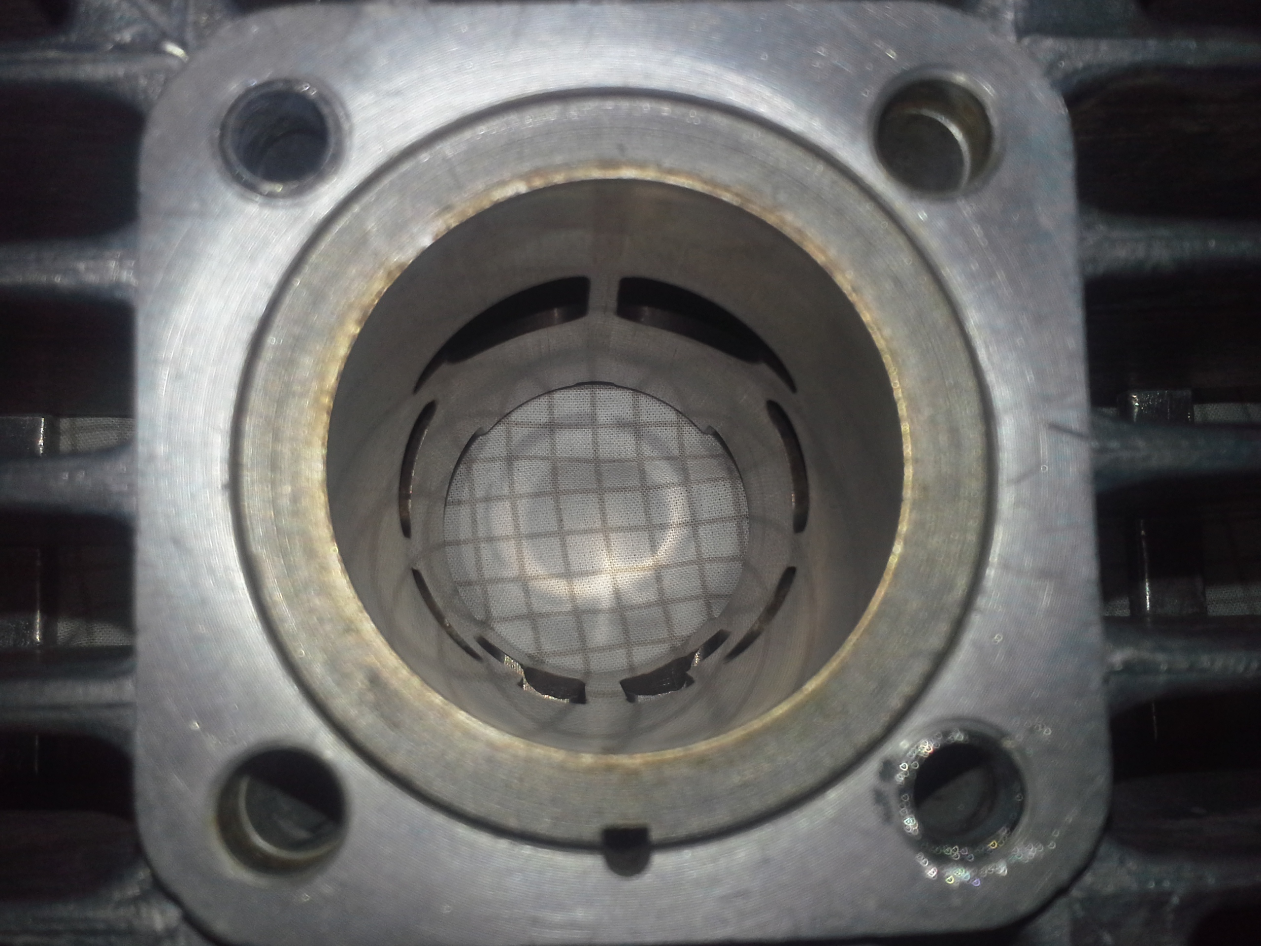

Gilardoni Zylinder umbau auf 50ccm?
Welcher Motor am besten läuft, ist hinlänglich bekannt: Sadis. Diesseits des Urals gibt's wohl keine 50ccm-Puch, die an die Leistungen rankommt- auch keine LC-Umbauten. Athena Schlitz bearbeitet, GME von mir, Diegowiekolben, DMP-Kurbelwelle, PVL 3°. ASS Eigenbau, Auspuff irgendwas Rollermäßiges + Eigenbau.
Dieter hat mehrere Layouts für die Buchsen- der eine mit etwas mehr Peak, der andere mit etwas mehr Drehmoment. Wenn man jetzt noch bedenkt, das allein das Material für die Buchse fast 50€ kostet, und noch gefräst werden muß- dann merkt man, das er die Entwicklungskosten nur schwer wieder reinbekommt. Aber: ist ein Konzept, was ganz gut läuft- wenn auch nicht mit Höchstleistung, dafür aber recht zuverlässig und aus der Schachtel.
Nein. Kopf macht er zum messen runter, mehr zeigt er nicht- jedenfalls nicht anderen Leuten.
Allerdings hatte ich vor 1. Jahr ne Testsession bei ihm auf der Bremse- mit meinem Höchstleistungszylinder hatte ich ihn um 0,2 Kw am Rad getoppt- allerdings gegen sein Peak-Setup mit über 8,5 KW / Rad keine Chance. Fahrbar ist das allerdings nicht! Ich bin auf etwa 6,5 KW am Rad zurückgegangen- das hält und mehr steckt die Kupplung dauerhaft auch nicht weg....
Der Diegowie leistet etwa 5,5 Kw / Rad- ein sehr guter Wert, der von keinem Supermaxi geschlagen wird- die liegen als beste Ausführung nochmal 1 Kw zurück...
