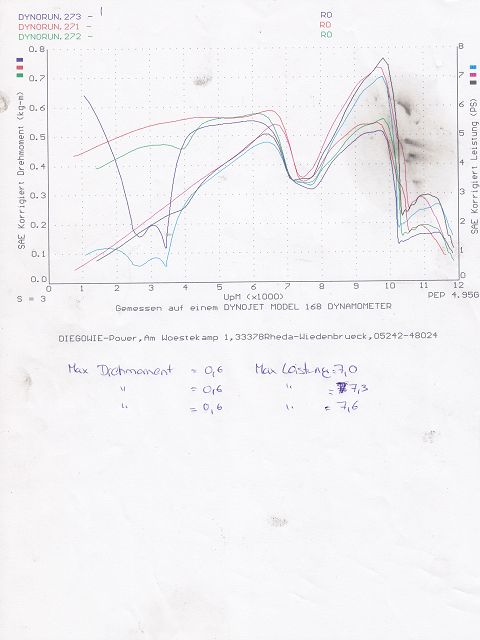

      ich hab mal wieder nen Problem und zwar hab ich fast kein Drehmoment bei 9000Umin und das is blöd weil da kommt die Kupplung und wenn man aus den Kurven kommt dann geht fast nix. Hab als Übeltäter den Auspuff im Blick Gegenkonusanfang liegt bei 59cm und der is 20cm lang bringts was wenn ich den schon bei 55cm beginnen lass und dann vielleicht nur 15cm lang.
      Oder gibts noch andere Möglichkeiten mehr Drehmoment rauszuholen?
      He Leute ich hab immernoch ein Problem.
      Auspuff hab ich jetz gekürzt und des passt meine ich ganz gut Drehzahlloch is wesentlich kleiner. Jetz bekomm ich die Möhre aber nicht mehr richtig abgestimmt. Wenn ich Vollgas geb dreht sie richtig schön aus und bis ca 13500 maximal unter Last. Mach ich das Gas jedoch langsam auf dann fängt sie bei ca halber Gasgriffstellung an zu stottern und zu würgen. Wenn ich dann nen bisschen so fahr fällt die Drehzahl immer weiter ab und Kerze is dann auch pitsche patsche nass.
      Vergaser ist ein Dellorto PHBG 21 mit 96er HD und 30er ND Nadelclip is ganz oben Zündung bei ca 0,9mm vor OT. Leider hab ich keine kleinere Nebendüse, mit ner 32 hab ichs auch schon probiert aber da wirds eher schlimmer. Bringts vielleicht was, wenn ich nen kleineren Vergaser drauf mach oder is das dieses Hablgasruckeln welches man mit so einer BoostBottle wegbekommt? Ich hab auch noch nen Satz Nadeln weiss aber leider nicht, wie sich die auswirken.
      Ich hoffe es hat jemand ne idee oder kennt das Problem.
      ich hab jetz die Nadel getauscht von W16 auf W25 des gekotze is jetz weg aber jetz bleibt se im Standgas nicht mehr da bzw. wenn man zu schnell Gas gibt geht se aus. Nach nem kleinen Gasstoß nimmt se Gas sauber an.

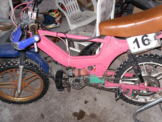

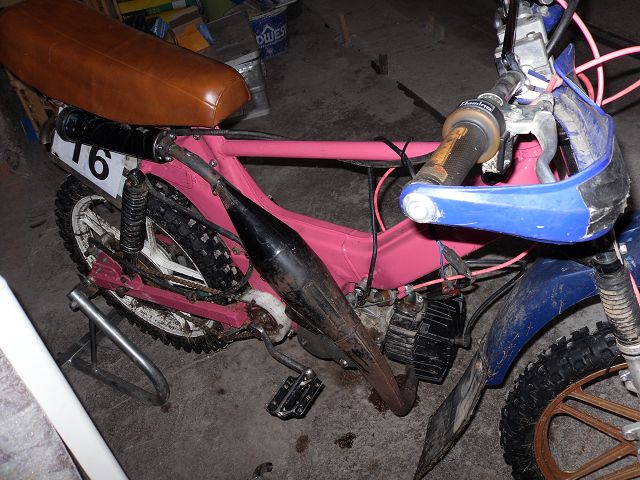

      Hi Leute,
      hier mal aktuelle Bilder zu unserem Möp und ein Diagramm, leider ist das nicht mehr aktuell, da ich jetzt nen anderen Auspuff verbaut habe. Das Diagramm ist mit nem anderen Auspuff wie auf den Bildern. Auf den Bildern ist ein Leo Vince, da ist das Loch beim fahren weg.
