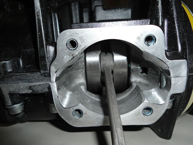

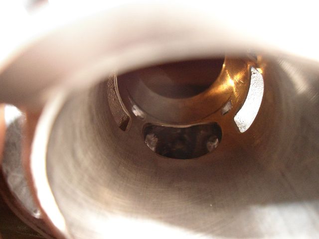

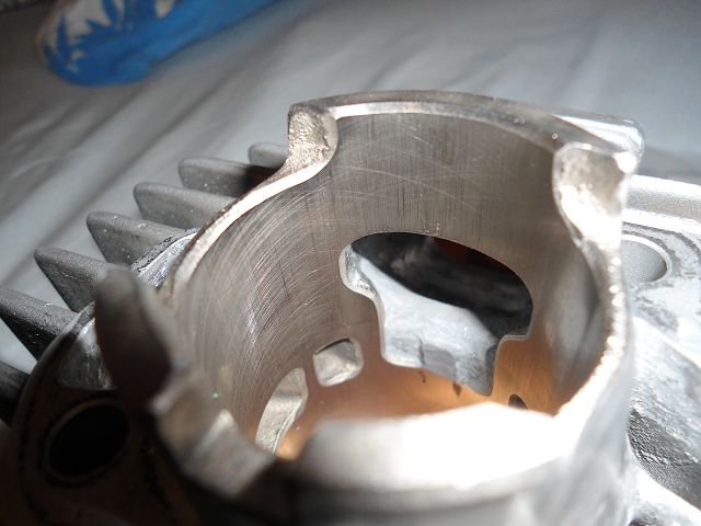

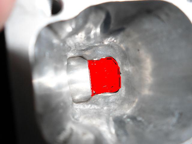

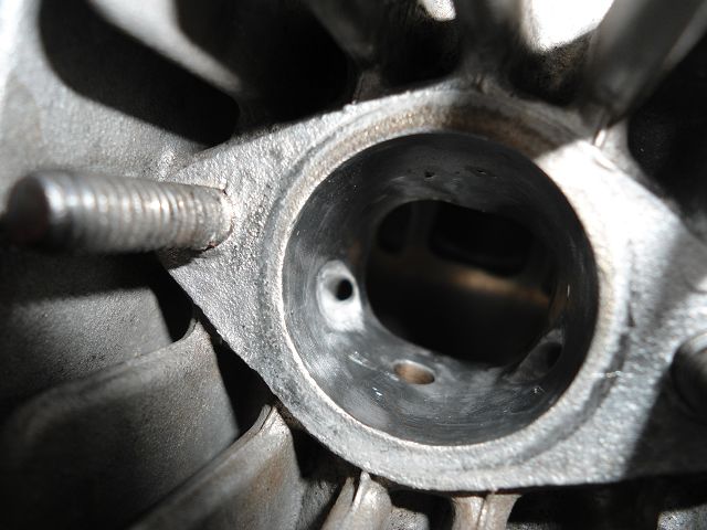

      So hab nun die Überströmer angepasst so wie du meintest und auch am Block, auf dem einen Bild sieht man noch den Spacer.

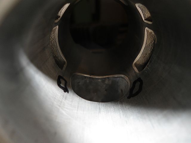

      Zu den Nebenauslässen:
      Würd die da ungefähr rein machen wo der Edding ist mit ca2-3 mm Wandung also Abstand zum Auslass. Jetz noch ne Frage, sollen die NA´s früher oder nach dem Auslass aufmachen?
      Würde zuerst die Beschichtung mit nem Korundschleifer anschleifen und dann von hinten durchbohren, damit die nicht abplatzt. Hoffe mal das ich die so einigermasen da hinkriege wo ich sie dann auch angezeichnet habe.
      Wegen den Stützern auch noch ne Frage, hab in dem Bild mal das rot markiert, was ich auffüllen würde dazu den Zyl. schräg hinlegen nen alten Kolben rein und dann ausgießen und halt an der oberseite paar Bohrungen wegen dem Halt. Reicht das dann die Stützer nur in der Höhe des aufgegossenem reinzuschleifen oder sollten die höher liegen, also auch wieder in der Laufbuchse.
      Wenn man die Bohrungen in dem Kolben miteinander verbindet und Richtung Kubelwelle verlängert, dann hab ich aber in UT wieder ne Verbindung zwischen Ansaugkanal und den Stützern oder sollten die nur so tief gehen, dass dort keine Verbindung ist.

      Die NA machen bei mir 1-3° Früher auf- groß brauchen die nicht sein, so wie du sie angezeichnet hast ists schon OK. Bitte nicht zu weit zu den ÜS ziehen- der Kolbenbolzen überläuft dann NA und ÜS und führt zu Undichtigkeit nahe OT- als am besten den KoBo auf dem Kolben anzeichen, dann weißt du wie weit du gehen kannst. Zum Rausschleifen nehme ich nen kleinen runden Diamantfräser, dann mach ich mit nem Kugelfäser ein tiefes Loch, dann mit dem Zylinderfräser vom Auslaß her eine 3mm-Führung, dann 2,5mm Bohrer, Akkuschrauber, mit einem Finger Fühlen und mit dem anderen Gib ihm. Stützer korrigiere ich genau so wie beschrieben. Es reich, den nur in höhe des Kolbens zu führen, Höhe wie Original, und soll auf dioe Kerze zielen. Und warum sollte bei UT was passieren- du hast ne Membran drin. Der Kolben kann übrigens auch noch nen Fenster bekommen! Und dann mal 0,3mm Carbon für die Membran besorgen..

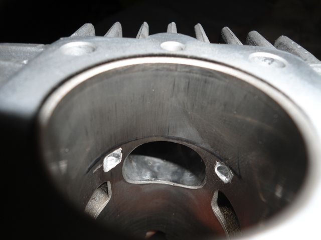

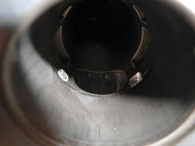

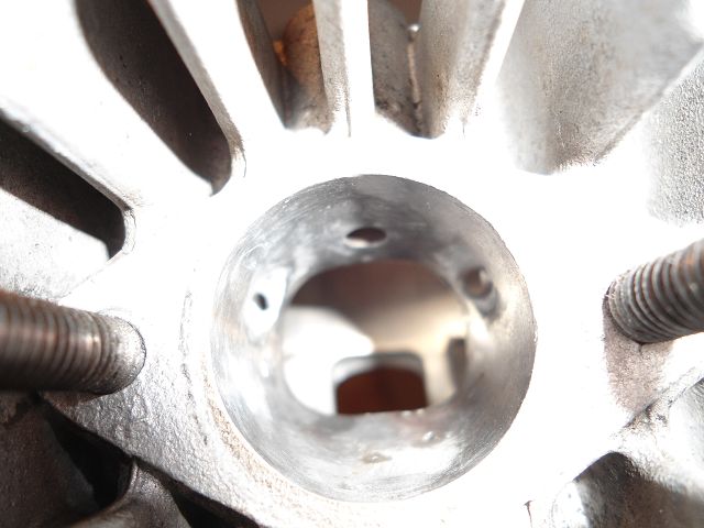

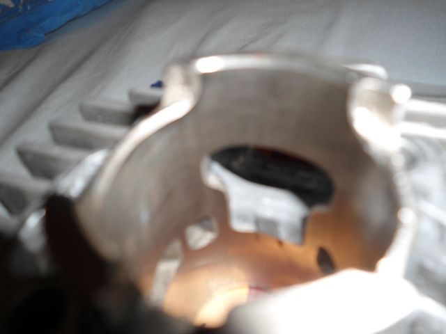

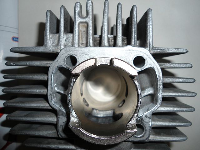

      So die NA sind drin und ich glaube nicht mal so übel jedoch ist mir einer ziemlich weit richtung Auslass gerutscht, hoffe die Beschichtung hält da. Bin aber für das erste mal eigentlich zufrieden.
      Am Wochenende sind dann noch die Stützer dran und dann noch mal nach den Steuerzeiten schaun, vielleicht kann ich dann nächste Woche testen.

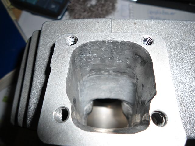

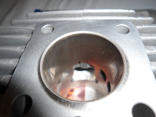

      Bin gerade dabei die Stützer reinzumachen. Dabei bin ich auf so ne Idee gekommen:
      Der Kolbenring überläuft den Einlasskanal ja nur bis in den Bereich der Stützer. Ins untere Drittel, wo der Kanal ab Werk schon breiter wird, kommt der Kolbenring ja gar nicht. Dann könnte man dort den Einlasskanal doch noch ein ganzes Stück in die Breite ziehen, oder nicht. Also bis ca 80-90% Kolbendurchmesser oder lieg ich da falsch?
      naja das kolbenhemd sollte schon auch noch führung haben, das ist ja auch nicht unendlich breit. und wie groß soll denn der vergaser und überströmer werden das so ein rießen einlass sinn macht?
      Naja das mit dem Kolbenhemd is mir auch schon gekommen sollte halt noch über den Einlass stehen ist klar, wobei man dort ja auch noch was verbreitern kann.
      Vergaser stehen Dello PHBG 17,5;19;21mm zur Verfügung und die Überströmer hab ich nur im Fussbereich erweitert. Werd morgen mal schauen was so machbar wäre.
      Das Loch ist eh schon riesig- für mehr hilft da nur noch nen GME. Gasumlenkungl haste leider ja eh drin wegen ZME, das ist beim GME schöner. Die NA würde ich noch etwas verrunden, dann läuft der Kolbenring schöner drüber- zum Kolben: beim Membrander versetze ich die Kolbenrinnut zwischen Stützer / ÜS- das das Ding auf gar keinen Fall über einen Kanal läuft..

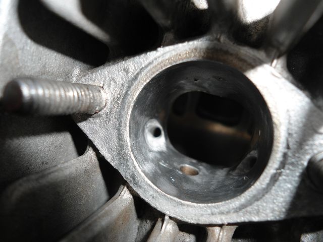

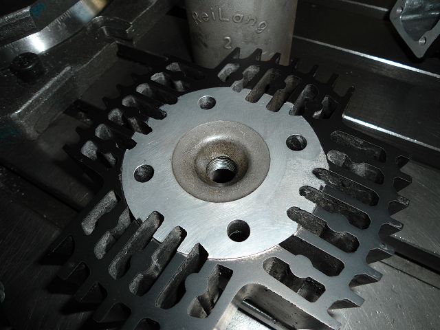

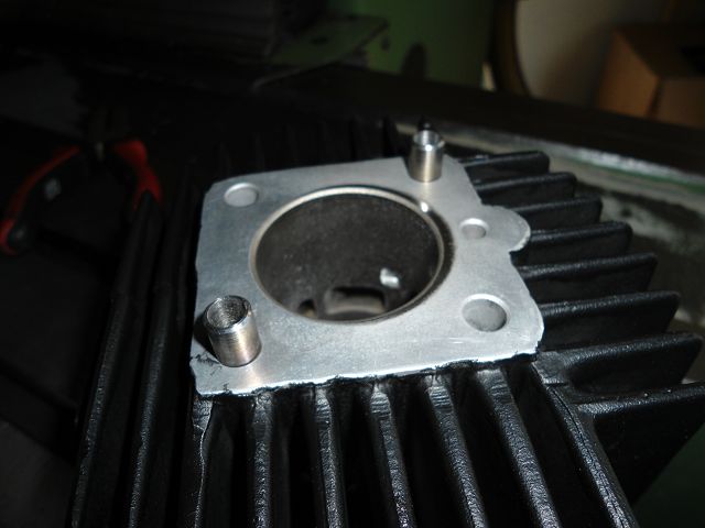

      So hab nun die Stützer bearbeitet weiss noch nicht wieviel ich da noch wegnehmen soll, oder ob das so bleiben kann ausserdem hab ich den Kopf geplant und hab mich tierisch über die Bohrungen von den Stehbolzen aufgeregt. Das ist ja wie wenn man nen Würstchen in ne Turnhalle schmeisst, die Bohrungen sind viel zu groß da kann man den Kopf ja 2mm hin und her bewegen.

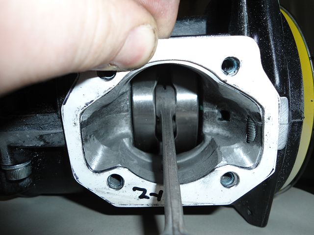

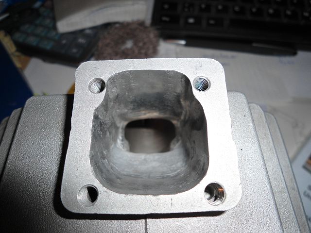

      Heute hab ich die Kupplungsglocke verschweißt und den Block wieder zusammengebaut.
      @Lude
      wie machst du das mit dem Bolzen für den Kolbenring, ziest du den alten irgendwie raus und setzt den dann wieder ein? Hab gar keine so dünne Spitzzange, oder schleifst du den ab oder kann man den noch etwas reindrücken? Dann braucht man aber nen neuen kann man die kaufen oder was nimmst du da, Stückchen Schweissdraht?
      Ich schleif ihn ab, bohre mit 1,2mm ein neues Loch, nehme einen 1,3mm Bohrer, spitze ihn etwas an und dann Hammer und gib ihm. Abschleifen, das der Kolbenring komplett einfedern kann und geht.

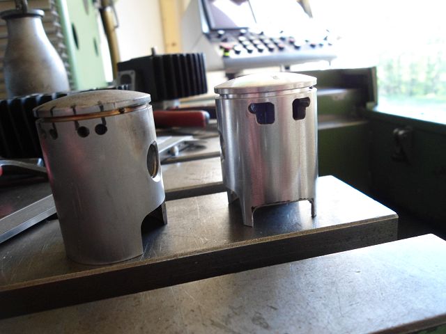

      Und in den Kolben mach ich grundsätzlich ein schices Fenster- ist ja eh Membraneinlaß!

      Mit was schleifst du die Fenster in den Kolben das ist ja ziemlich scheiss Material (zum Bearbeiten) wehrt sich ganz schön.
      Mit ner Eisensäge kann man das Kolbenhemd wegnehmen aber doch nicht die beiden Löcher für die Stützer raussägen, aber ist ja auch schnurz egal.

      Dremel und 3mm Fräser erledigt das Verbinden der Löcher, und den Kolben sägste mal 2cm ein- dann tritt NIE WIEDER das Wort ESZ hier auf- du hast nen Membraner, und den kann man nutzen... 1cm reicht völlig.

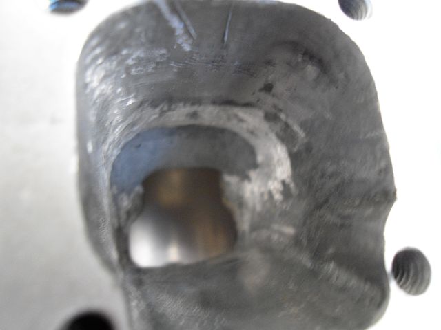

      Hab heut mal den Motor fertig gemacht und laufen lassen, und bin echt sehr erregt wie das Teil dreht leider konnte ich noch nicht fahren ist bissle zu spät und meine Nachbarn halt.
      Aber so aufm Bock hört sich das Teil echt geil an, dreht wie wahnsinnig, kann aber noch nicht richtig abstimmen weil mir ein paar Düsen fehlen, hab von 40-85 fast alle 2-3µ alle da aber dann erst wieder 102 und irgendwo da zwischen sollte ich liegen weil bei 102 isse zu fett und bei 85 noch is Kerze noch weiss.
      Hier mal noch nen paar Bilder von heute.
      PS: Lude besten Dank an dich ohne deine sehr hilfreiche Unterstützung hätte ich wahrscheinlich nen Jahr und unzählige Zylinder gebraucht und da hin zu kommen.

      Was du jetzt noch machen kannst- mach mal nen Zylinder fertig, wo du nur die originale Dichtung unterlegst, und da den Auslaß auf 185° erweiterst (ihr hattet ja glaube ich nen Schrottzyli)- dann bekommst du ÜS um die 125° und Auslaß halt 185- somit VA 30°. Zum testen kann man erstmal die NA weglassen- gibt etwas mehr Drehmoment, kostet aber etwas Leistung- breite wie gehabt max 26 und oben wie gehabt verrunden, Stützer korrigieren und ÜS im Blockbereich anpassen. Man kann immer nur probieren- wenn sich das dann bewährt, kann man den 2ten ebenfalls so bauen..
      Verdichtung müsst ihr aufpassen- im OT nicht unter 4ccm- zumindest mag mein Motor keine zu hohe Kompression! Also testen...
