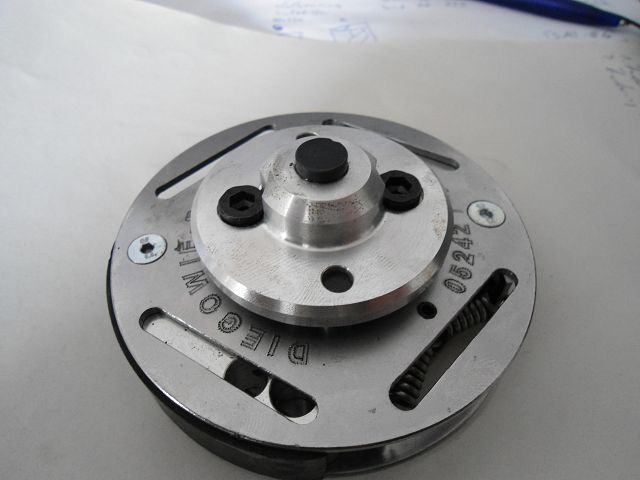

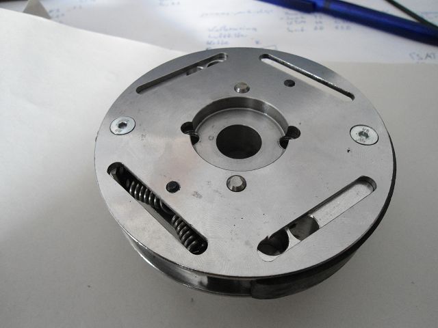

      Hab am Samstag mal die Drehzahl gemessen und die dreht blos bis 10500 kotzt aber oben raus noch ich denke mit richtiger Abstimmund werd ich noch an die 11000 kommen. Heute ist die Kupplung von Diegowie gekommen. Werd heute Abend mal schauen wie sie läuft. Die Einkuppeldrehzahl kann man aber nur über andere Federn einstellen oder lieg ich da falsch. Es könnte sein, dass die mit 7000-7500 ein Tick zu hoch liegt, denn bei ca 7000 dreht sie richtig hoch und hat dort ordentlich Leistung aber dass kann ich ja noch bisschen höher legen, wenn ich den Auspuff noch paar cm kürze.
      jetz mal ne blöde Frage die von diegowie haben dazugeschrieben, dass ich vorm Einbau bei denen anrufen soll.
      Kann das sein, dass ich da zwei Löcher in die Kupplungsglocke bohren muss, oder wie funktioniert das mit dem Anrollen, da is ja gar kein Reibbelag dafür da????
      Kann ich auch 10W40 Hablsynthetisches Öl fahen oder muss da 15W40 rein? Oder geht da noch was anderes zb 15W30

      Genau- du mußt 2 bzw. 4 Löcher bohren- Noch schöner wirds, wenn der Kupplungskorb außen abgedreht wird- der anrollteller wird eh nicht mehr gebraucht. Öl verwende ich 10W40- das sollte fürs erste langen. Kupplungsglocke gelöchert und verschweißt oder nur verschweißt? Bitte drauf achten, das die Glocke nicht zuviel spiel auf der welle hat! Und ja- die Drehzahl lässt sich nur über andere Federn einstellen.

      Also die Kupplungsglocke hab ich schon verschweißt. Aber wo soll ich da Löcher bohren, da wo die zwei Bolzen raus kommen wenn man den Aluring reindrückt? Da verschleißt doch dann die Kupplungsglocke wie die Sau, wenn die zwei Bolzen immer erst rumkratzen, bis sie nen Loch finden. Wegen Abdrehen der Glocke meinst du von Außen her wo normalerweise der große Federring die Andrückplatte hält? Und dann soviel weg, das halt für den Belag noch gut reicht, oder?
      Hast vielleicht nen Bild wo die Löcher drin sind?

      Genau da wie beschrieben 2 oder 4 Löcher rein. Beim anmachen einrasten und dann anschieben- fertig. Wichtiger dabei, das die blöde Druckplatte weg ist und nicht rumeiert- du erkennst deinen Motor an Laufruhe nicht wieder. Ich nutze den Anmacher nur in Notfällen- Akkuschrauber mit Nuß auf die Zündungsseite und Feuer...
      Wenn das deine erste Fahrt mit ner guten Kupplung ist, dann gute Nacht- das Grinsen dürfte noch etwas breiter als beim 1.x werden... :D
      Kupplung is drin und echt geil, hab die Glocke abgedreht bis zu den Einkerbungen wo die Druckplatte drin sitzt. Jedoch passt des alles noch nicht so richtig ich glaub die Bolzen wo in die Glocke einrasten sind zu lang. Hab an den M6 Schrauben mit denen der Pilz befestigt wird 0,8mm unterlegt, jetz is aber ganz knapp, dass ich mit dem Getriebedeckel den Pilz reindrück, werd morgen mal die Bolzen vielleicht nen mm abschleifen.
      Aber ansonsten echt geiles Teil und jeden Teuro wert. Jetz kannst sogar fast aufm Hinterrad losfahren. Leider hats heut bissle viel geregnet und meine Wiese is total nass, da wird echt schwer zu fahren, da man sehr vorsichtig mim Gas umgehen muss, sonst überholt einen das Hiterrad.
      Die Bolzen sidn so gearbeitet, das mit minimalester ausgleichscheibe immer noch eingekuppelt werden kann- wenn du mit normalen Scheiben fährst, dann sollten die um dieses Maß gekürzt werden- ist richtig.

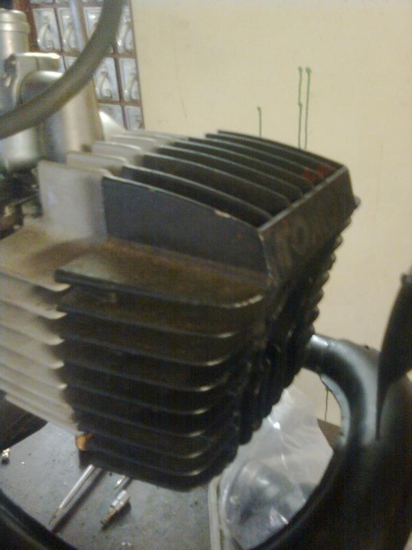

      Witzigerweise reagiert der Athena mit 122 / 184 völlig anders auf Brennraumform / Qk / Verdichtung als mit 128/180. Bei 128/180 gibts nur wenig Einfluß bezüglich der Brennraumform, nur zuviel Verdichtung mag das Ding- bei mir zumindest- überhaupt nicht- Kopf ist der K-Star neues Modell unbearbeitet vom Puchshop, QK ca. 1,3mm. Mit anderem Zylinder 122/184 funzt der Kopf mit kleiner QF und shhärischem Brennraum bei mir erheblich besser- Kopf ist der K-Star altes Modell abgedreht und QF ca. 15%- damit geht das Ding wie die Pest- nehme ich den vom neuen Modell, gehts nicht- egal wie ich den Verdichte oder die QK ändere. Momentan suche ich noch nen Kopf von einer X50- größere Kühlrippen wie bei der Supermaxi- Kälte ist nie verkehrt...
